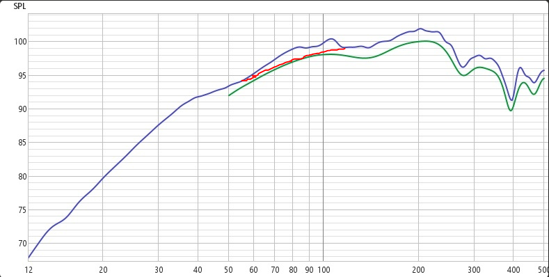

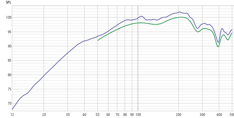

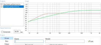

В том-то и дело, что нет!

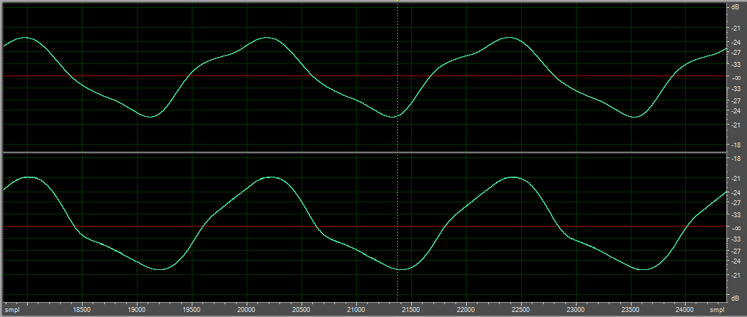

Динамик с высокой добротностью(зеленая кривая) громче, а давление на частоте 50Гц у него меньше.
Если уравнять давление на частоте 1кГц, на музыкальном сигнале станет ровно наоборот - динамик с малой добротностью станет громче. А давление на 50 Гц будет еще больше, чем у высокодобротного.
Именно эти простые картинки вызывают истерику у свидетелей белого ширика и вышибают всю утоптанную почву из под ног.

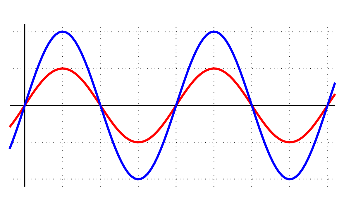

Чтобы тело сдвинуть с места, то нужно его толкнуть. И вот тело приобрело такой характер (воздух полетел вперёд) движения, при котором его невозможно толкнуть ещё раз - ускорение толчка равно ускорению тела. Что нужно сделать, чтобы разогнать тело ещё быстрее? Правильно, толкнуть его рывком, т.е. производной по ускорению. И так до посинения - производной по рывку, производной производной по рывку и т.д. Понимаете? Вот ответьте себе на вопрос - почему при увеличении громкости в два раза частота не уплывает? Ведь скорость нарастания сигнала увеличилась. Тут тоже самое - вы либо воздух толкаете поршнем (автозвукерские соревнования по выдавливанию стёкол - долго и нудно), либо быстро его сжимаете, чтобы он не успел "растечься".
А теперь вспомним про аплодисменты. Хлопали же в ладоши? Вот теперь тоже похлопайте, только сначала медленно и плавно. Потом всё сильнее и сильнее. Ну как, зазвенело в ушах? У меня - да.
+like
В 3D принтерах оперируют рывками - jerk - для компенсации резонанса печатающей головы, которая массой 300-400 грамм.
Как видите - не получается одинакового давления - что я и зафиксировал. Ушами в том числе.
Речь шла о синусоидальном возбуждающем сигнале в установившемся режиме. Вы о нем? Если да, то вечный двигатель возможен!

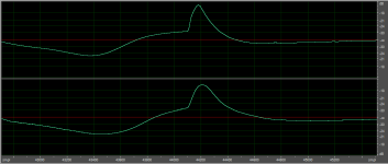

В ближнем поле АЧХ снимали? В притык к диффузору? Природа горба не ясна. Порт ФИ?
1-2 см от плоскости в которую врезан динамик.
порт плотно заткнут.
Горб это походу отражение от стола, или от рядом стоящего сателита, поиграся с окном выставил 20мс и горб пропал.

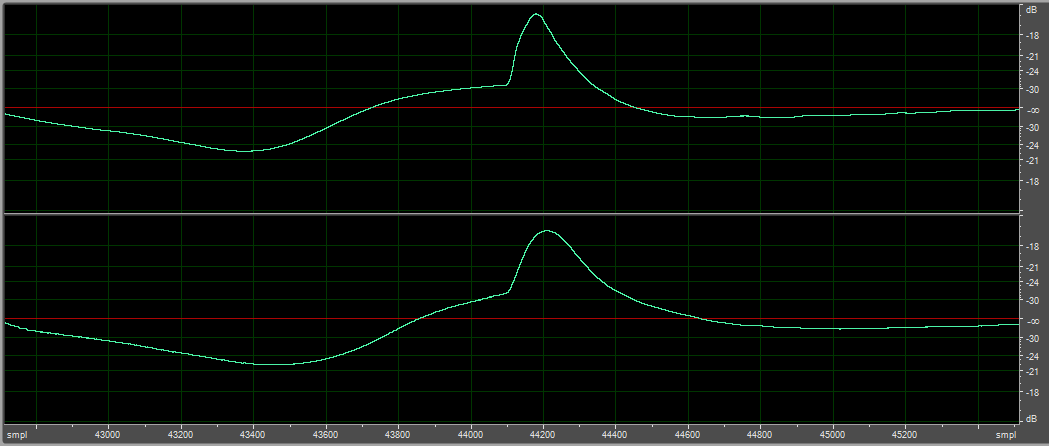

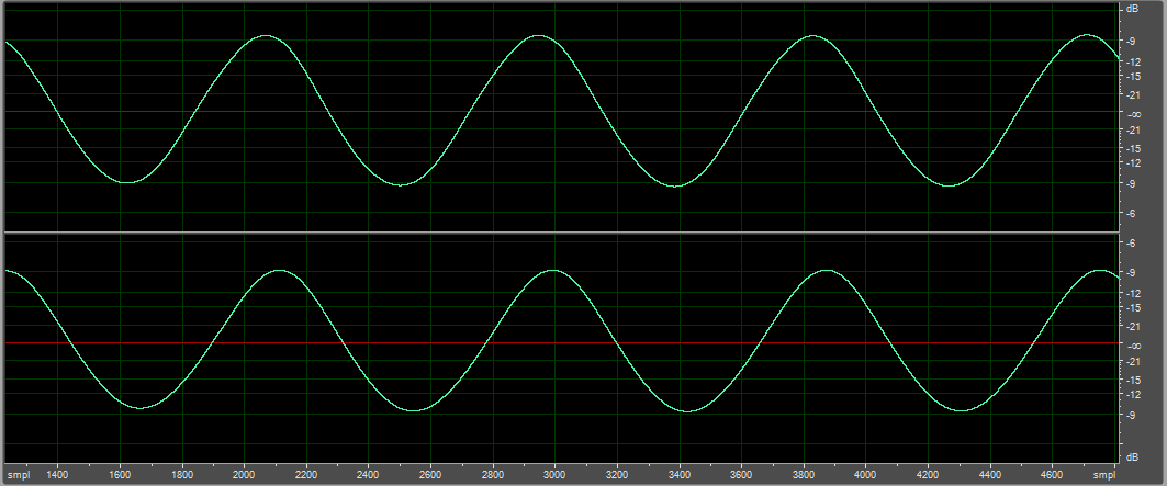

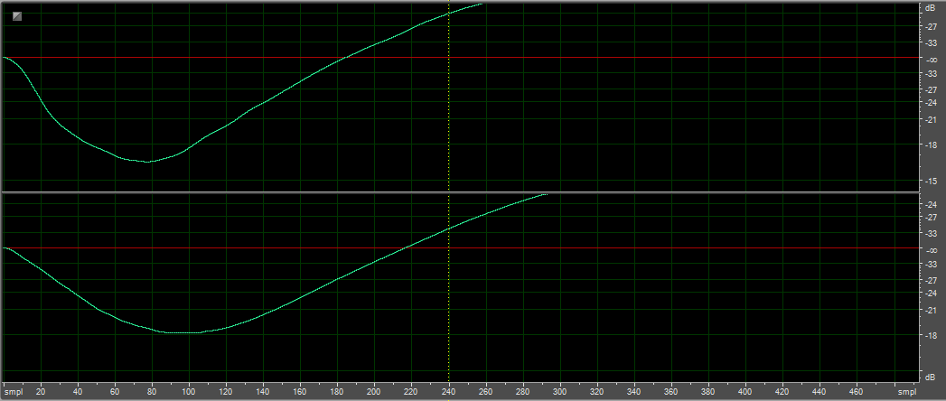

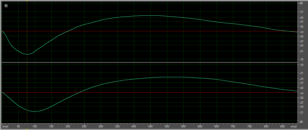

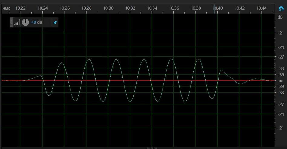

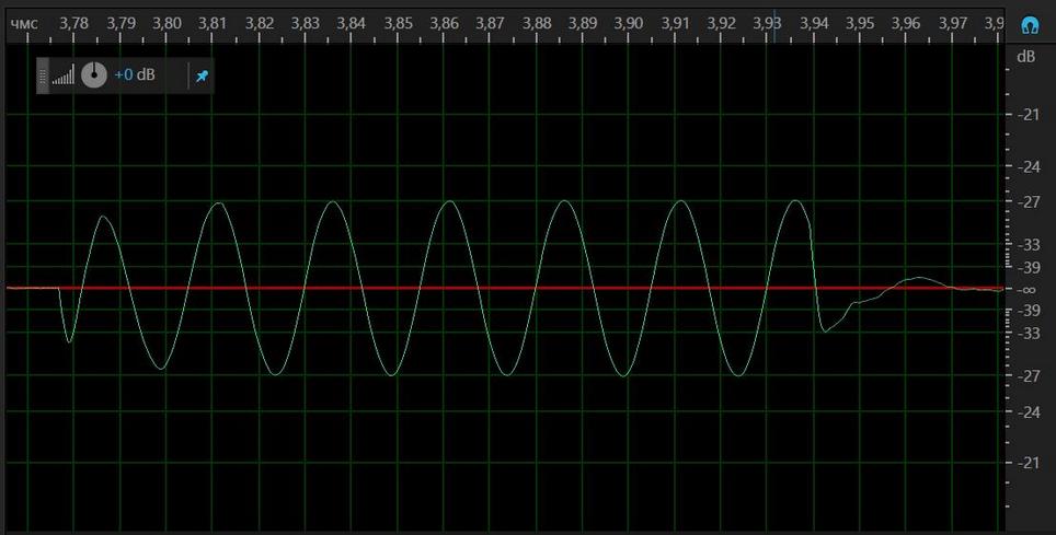

Пока ширик оставим в покое. Сравним L850 и 12" профдин с 4" катушкой (кто будет искать - record M1201) в диапазоне до 50 Гц, где по графикам у них равенство (ещё раз напомню - восьмёрка против двенашки). Подводимая мощность одинакова для обоих. Сверху профдин, снизу L850.
50 Гц по три графика - начало -> середина - > конец:
Видно, что начало сигнала двенашка отрабатывает на 1,5 дБ громче, а в устоявшемся режиме - паритет. В конце странный излом, с отскоком в положительную плоскость - что это?
30 Гц:
Опана! А двенашка то не может! Сдулась против восьмёрки. И это при площади большей в 2,5 раза!
20 Гц:
И вправду, не может. Zandy, что скажете? Площадь в 2,5 раза больше, а звуковое давление одинаково. Вечный двигатель?

Должно быть, в ближнем поле, вот так:
Неужели корпус звенит? Погоняйте на этих частотах саб и внимательно послушайте.

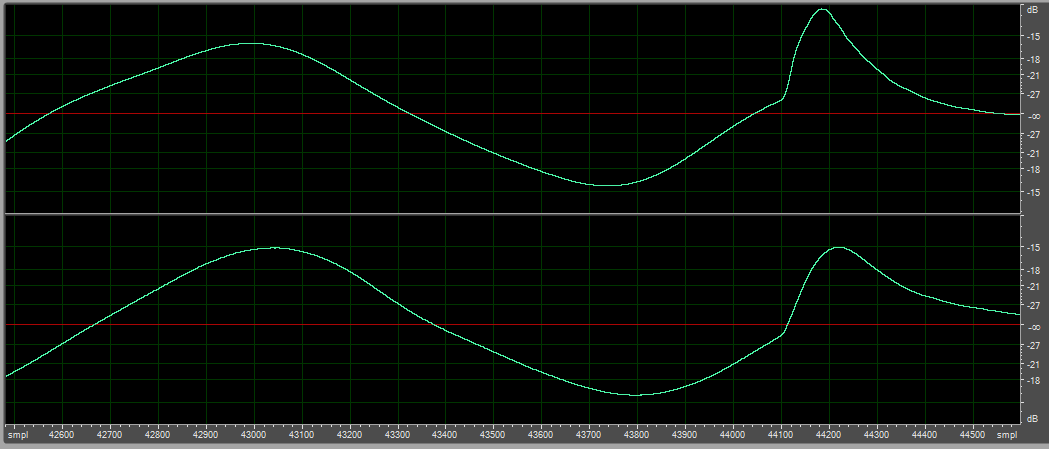

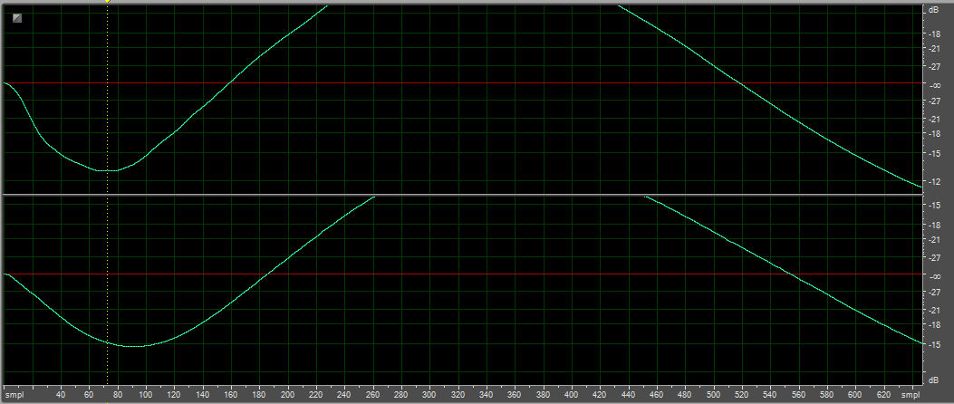

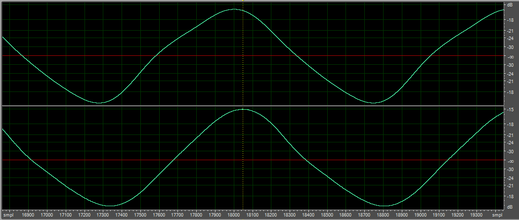

30 Гц:
20 Гц:

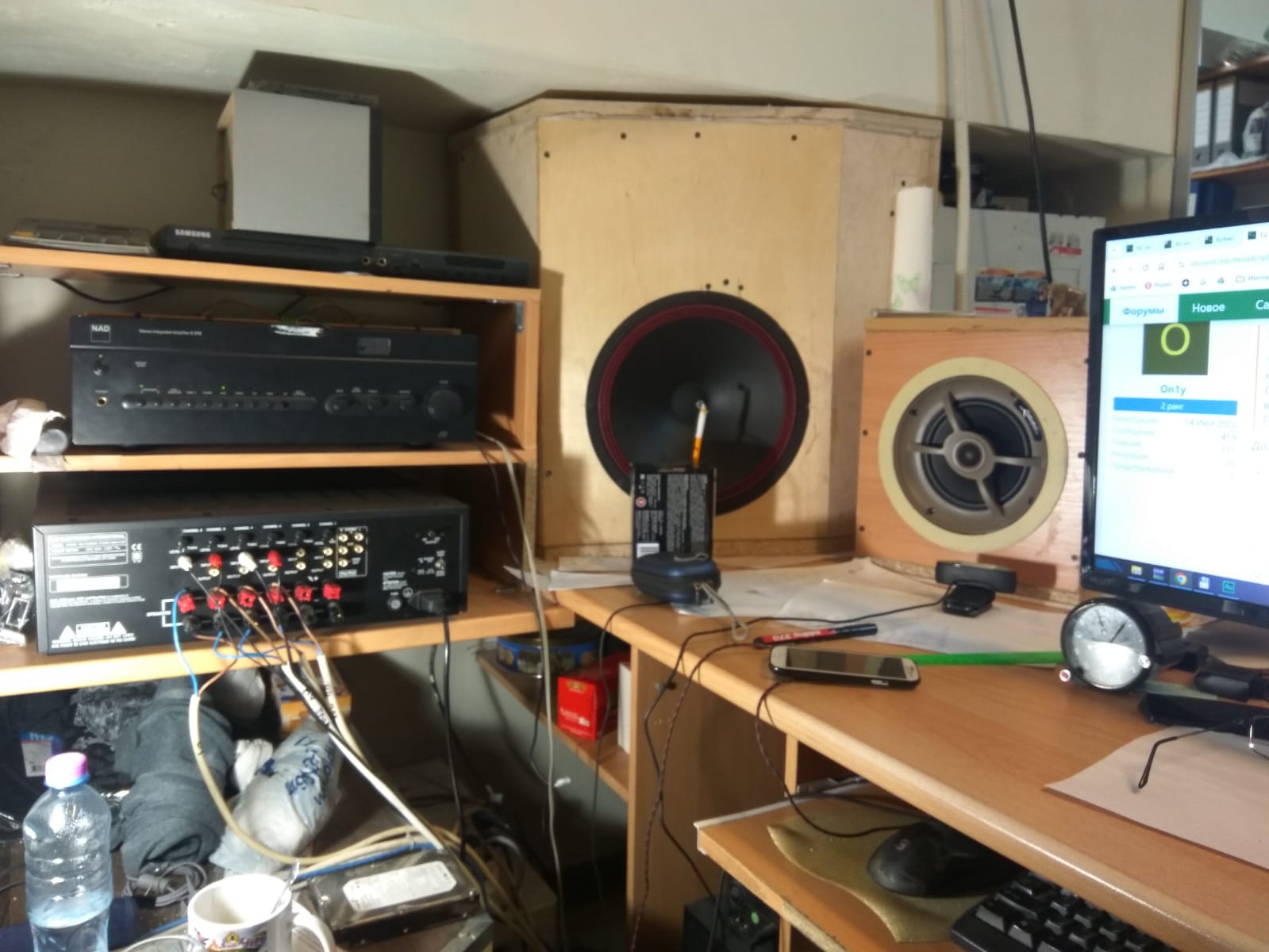

Александр, попробую, но у меня спартанские условия, фото приложу, предполагаю у многих появиться вопрос, а он что дурак пытаясь тут что то замерить!
Zandy
Вчерашние мои скрины из Аудишена некорректные ибо я балбес замерял USB микрофоном в котором непонятно что за АЦП, а ведь Марков Николай неоднократно мне писал что не годиться этот микрофон, перемерил с обычным микрофоном и уже более что то похожое, и самое главное что DSP коррекция не сильно отличается а меня это в первую очередь беспокоило.
И это синус, или потом треугольник? Ещё раз - если треугольник, то нужно будет верхние нечётные гармоники воспроизводить, двенашке сложнее. И измерять не впритык - не в наушники-же их ставить, хоть 0.5м - тогда и разница между 12" и 8" будет.
Скажу, что непонятно, что за графики. Какое начало, какой там конец? Масштабы что ли разные? Какие-то искажения. Откуда они взялись?
При одинаковой подводимой мощности (в моём случае >50 Вт) с понижением частоты форма сигнала искажается, как на графиках.
И вообще, причем тут подводимая мощность?
Вот тут теперь я не понимаю. Работу у нас что совершает?
Чем измеряете смещение диффузора?
Ничем. Проинтегрировав сигнал с микрофона, можно наблюдать график смещения диффузора.
Почему динамики разные по площади диффузора?
Неправильный вопрос. Правильный - почему динамики, разные по площади, создают одинаковое давление при подведении к ним 1 Ватта? Ответив на этот вопрос, станет очевидным то, что и маленький динамик можно заставить басить - то, что вам и нужно.
Такое ощущение, что в этом обсуждении утерян стержень! Каждый говорит о чем то, но общей канвы не просматривается.
Всё просматривается - красной нитью всё повествование сшито.
Явственно было сказано и вами и ДР, что диффузоры одинаковые, амплитуда смещения диффузоров одинаковая, давление разное!!! Объясните эту сентенцию, не надо уходить в сторону.
Так объяснили же - в начале синуса толкните воздух по-сильнее (по-быстрее), в пике притормозите сильнее (по-быстрее).
Это синус - всегда. На расстоянии нет возможности производить измерения.
Вы хотите сказать, что производная в начале колебания больше, чем производная синуса в его начале? Тогда это будет уже не синус! Точнее, искаженный синус! Движение диффузора четко отслеживает входной синусоидальный сигнал. А если диффузор будет где-то ускоряться, где-то притормаживаться не следуя за входным сигналом, а подчиняясь каким-то неведомым толчкам (кто там его толкает?), грош цена такому динамику. Only, ну не верю! Вы же грамотный человек. Ну как можно было поддаться на эту ересь.
