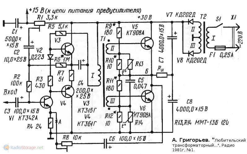

Лучше с одним трансформатором :

Эта схема лучше других, нет подмагничивания трансформатора, индуктивность выше , трансформатор компактнее. В те годы схема казалась странным архаизмом. Сейчас понятно, что все не так.

В кёртингах и им подобных, трансформатор стоит прямо в коллекторе. Суть не в подмагничивании, а в том, что выходные транзисторы при этом управляются от источника с высоким выходным сопротивлением. Т.е., они управляются током, а не напряжением. Такой вариант уже линейнее на порядок, а если учесть, что у германских германцев зависимость беты от тока коллектора мизерная, то это вообще то, что доктор прописал.
Ну, и, как я уже говорил, в бестрансформаторном двухэтажном выходном каскаде сквозные токи через транзисторы шуруют, особенно если транзисторы медленные. Если делать классический трансформаторный каскад, транзисторы стоят в одном этаже, и по постоянному току включены параллельно. Сквозняков нет. И электролита на выходе нет.

Глянул схему, не придраться. Читаю, площадь радиаторов не менее 400 см кв. Ого! Дальше: ток покоя 400-500мА. "Внушаить!" . Трансформатор понижающий 4 к 1. То что надо. Молодец автор, создал достойный аппарат. На том, что было под ногами в те годы.

Схема Григорьева по этой причине для меня интереснее кёртинга.

Лет 10 назад мужики -лампадники собирали эту схему Григорьева.Ролики с её звучанием выкладывали на Ютьюб .Звучала очень достойно! Они даже начали в лампах сомневаться.Но думаю на хорошем звуковом (200-400кГц) германии на выходе вместо кт908 будет ещё лучше.

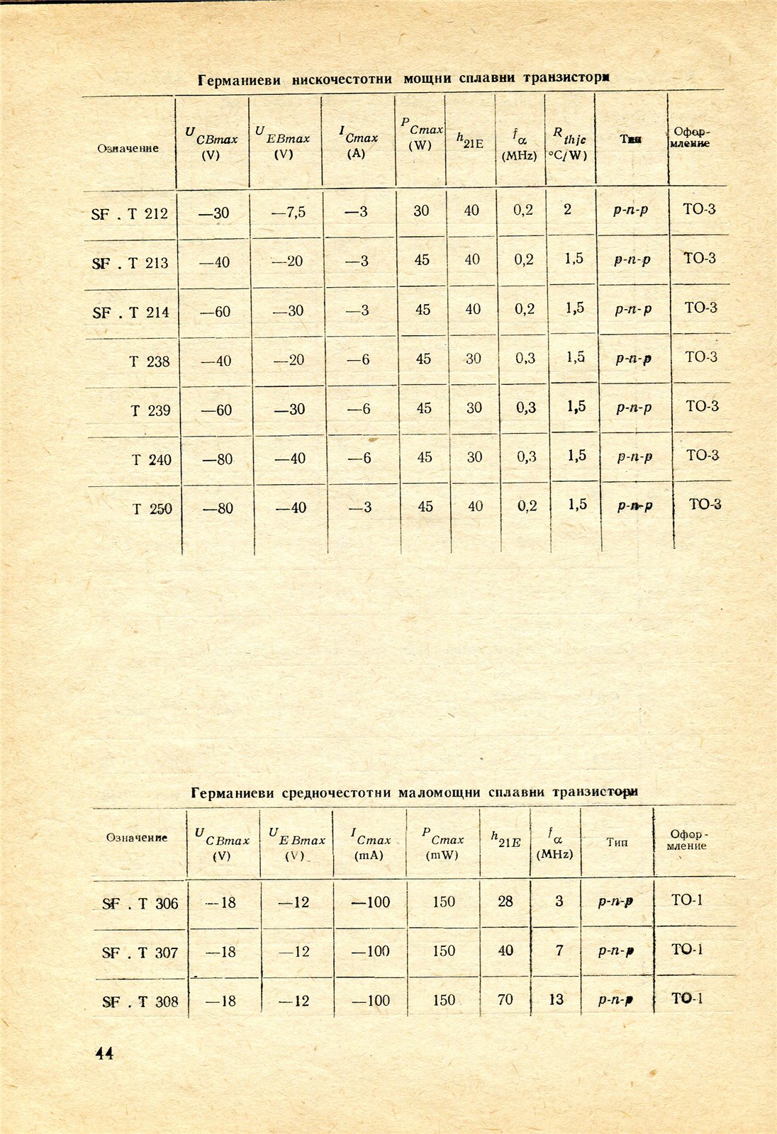

SFT214 -это сделанный по лицензии Сименса его клон ASZ17 ,а не как некоторые думают,что это клон совкового П214.Усилители на ASZ17 , ASZ16 играют очень и очень интересно.
SFT214 болгарский транзистор 3А 60/40В 45Вт 0,2МГц
ASZ17 Valvo, Siemens, Tungsram 8A, 60/32В 30Вт 0,22МГц
А. Григорьев рекомендует ,как заметил АБ большой ток покоя, поэтому разницы не будет , а вот схему каскадов до трансформатора лучше заменить на ОУ.Связь входа с питанием даёт не слабый фон
