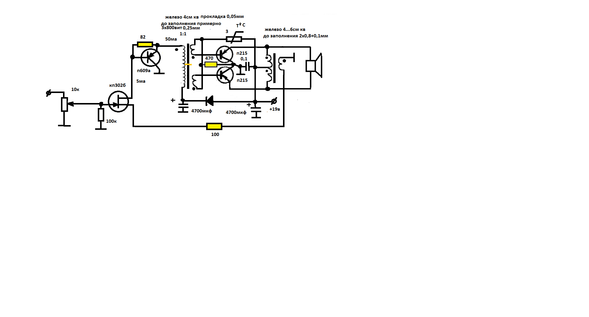

Есть 2 межкаскадных трансформатора, от кремниевого мощного усилка СССР.
Железо Ш 50х50мм
1) 1000 витков 0,18мм сопротивление 54,5ом.
2) 2 по 200 витков 0,51мм сопротивление 2,15ом.
Кто делал германиевый с трансформаторами, есть шанс без перемотки на них сделать нормально? Смотрел всякие схемы, там витков меньше раза в 2 обычно. Нужно вникать, считать, может кто с опытом подобного навскидку подскажет?

Без перемотки этих думаю не получится. У самого на столе уже год разобранные трансформаторы лежат, всё никак намотать не соберусь, хоть и провод есть. Хочу собрать по схеме ЮАН с дросселем и ОК. Там межкаскадный 1:2 должен быть.

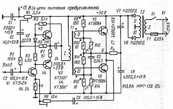

Статью эту читали? Автор Григорьев, схема по памяти, за 1981 год
Прочитал, должны подойти. Получается витки первички можно подрулить питанием и током раскачки. А вторичка 2х200 подойдёт.

можно,,на выход п215 ну драйвер можно другой,мне ОК мост больше нравится ,не надо прокладок,но там дроссель и транс надо с большей индуктивностью обмоток,

Нужна схема с питанием под мои трансформаторы готовые. На выход хватает, есть П4 штук 50+, п210, п21х килограмм точно. гт806.

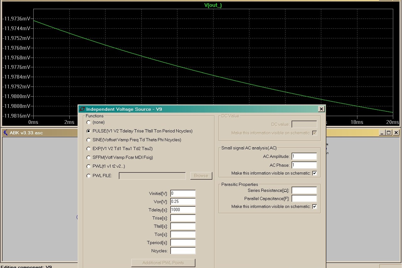

Прошу подсказать начинающему симулянту
Ппобую ПУЛЬС на вход, дабы получить меандр.
Выдаёт почти ровную кривулину.
Почему и как надо делать меандр ?

А ты глянь на форумах как это в модельках сделано.
Так я смотрел.
Вот про КАК ПОЛУЧИТЬ меандр ничего....
