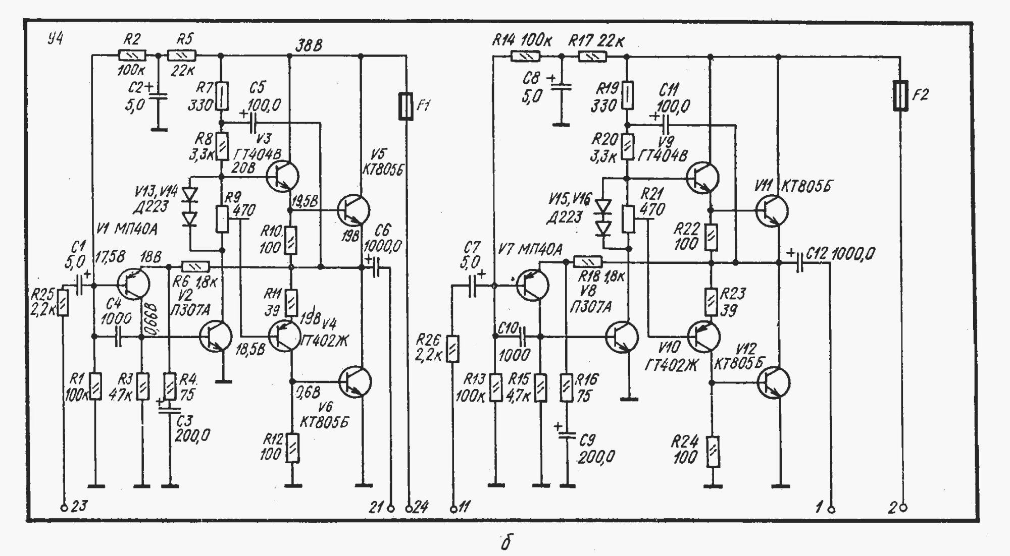

Это ваши заблуждения. Кремниевый планарный транзистор как минимум на порядок линейнее германиевого сплавного. Комплементарный повторитель на обычных народных КТ814 КТ815 при токе покоя 10 мА обеспечивает искажения примерно 0,1% на 32 Ома на частоте 20 кГц при выходном напряжении 6 В. ГТ402 ГТ404 при тех же условиях хорошо если 1% получается. Выходное сопротивление источника сигнала 600 Ом.
Генератор Г3-118, Измеритель С6-11.

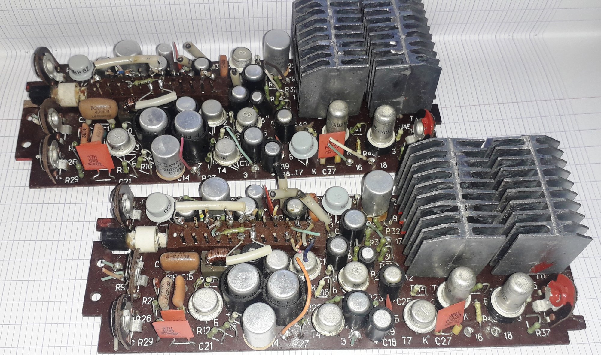

исходник....
Посмотреть вложение 169161Посмотреть вложение 169162
в любом случае зто не кетай)))
запас по АЧХ в технике разработанной по ГОСТу всегда был в наличии,

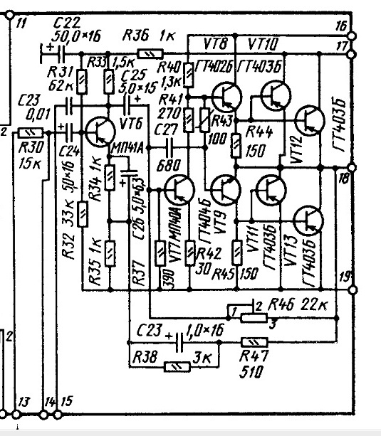

Хоть бы по малому резистору (0.5 Ом) в эмиттеры выходных в схему изначально поставили
703\705 на высший класс шли приемник Ленинград ,был у меня,говнище изрядное 3 гд-32 самое ценное что в нем было,ламповый приемник Казахстан в разы лучше по звуку был,у него выход 100ом был так я ему автотрансик 3:1 намотал и колонку прицепил звук улетный по тем временам
Это не по малому, это минимум, который там требуется.
А так и до одного ома неплохо выходит.
Этот резистор в эмиттере очень полезен не только в плане стабильности каскада, но что важнее- в заметном расширении полосы в схеме с ОЭ. Проделывал лабу, эффект шикарный.
Да, двойной полезный эффект.

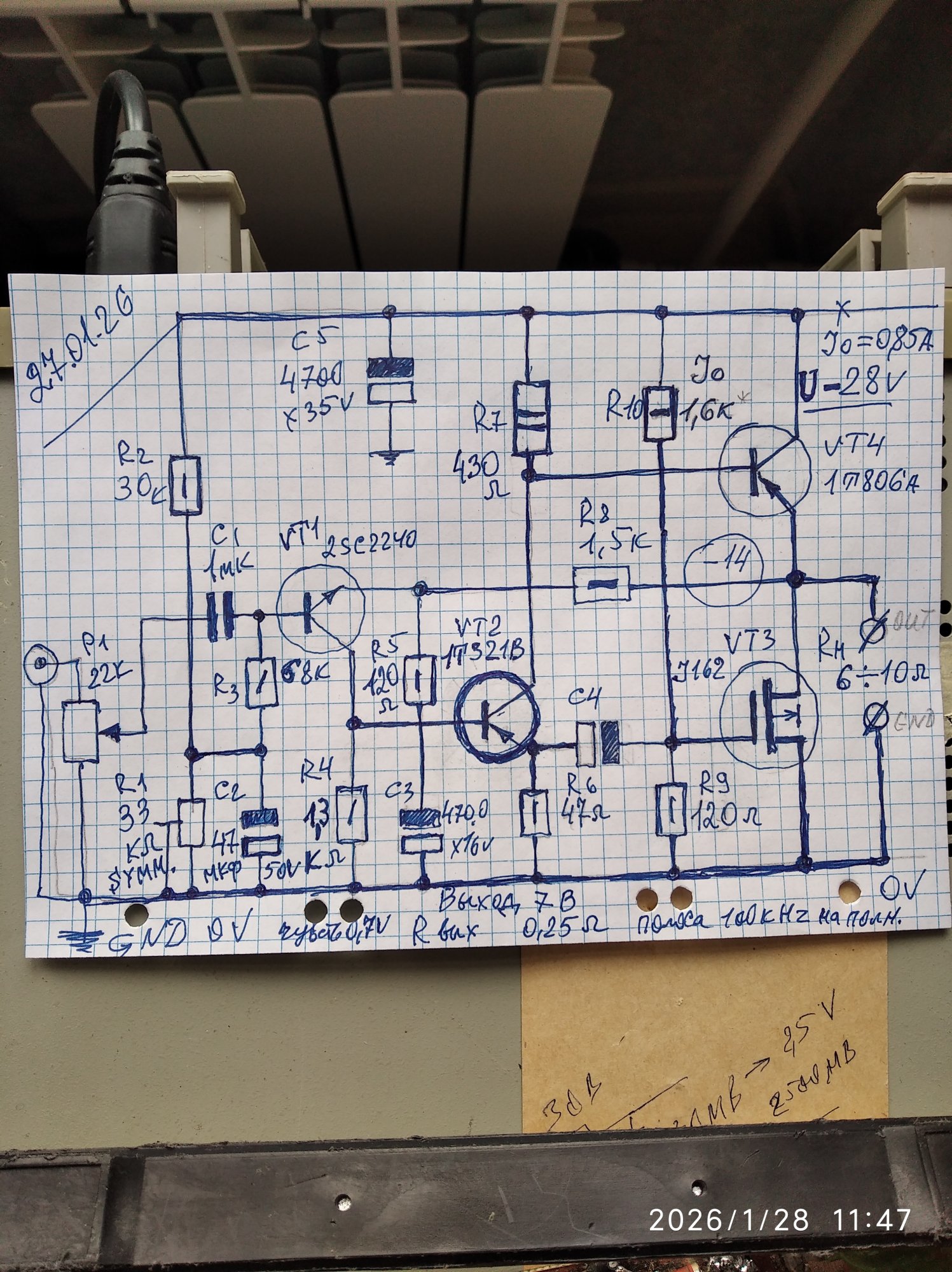

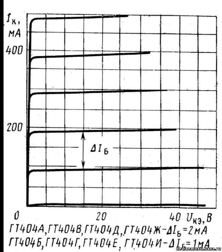

К большому сожалению, частотные свойства ГТ402 не позволили применить его в несложной схемке на 4 транзисторах. ГТ321 победил. Как и П605 .

Так тут его пытались заставить работать в схеме с ОЭ. А ему нравится ОК, с увесистым резюком в эмиттере. Не мудрено, что 321-й победил.

Дядь Саш, у него хотя бы 1МГц граничная. Меня ГТ403 всегда изумлял с его 8кГц. В этой схемке надо было Миллера попробовать - между коллектором и базой хотя бы сотку пик.
Не настолько он частотно плох, ГТ403, как кажется на первый взгляд.
Единственный серьезный минус - спецрадиаторы нужны, под такой нестандартный корпус.
это разные частоты в справочнике у гт402 с оэ от 20....40кгц,гт 403 реально имеет 15кгц а вот п214 всего 4...6кгц
как раз гт402 миллер не нужен он у него свой большой,но не линеен тк в УНе большой размах сигнала на коллекторе,туда лучше 2SA1837 поставить,а еще лучше полярность перевернуть и кт602б,2sd3596.и другие от видеоусилителей мониторов
а проще поставить кт3102и после него повторитель на п609,п605 перед ВК
Была сотка пик, но замена 605-го на 321й позволила работать без нее. За счет собственного унутреннего тормоза))))
собственный тормоз не линеен тк напряжение коллектор-эмиттер сильно меняется
смотрим кривую емкости от напряжения К-Э она в разы меняется по этому нужен хоть наш кт602б с 4 пф (у санье 1,8пф)и внешний постоянный миллер
4пф это при напряжении К-Э=10в а при меньшем напряжении она больше на много

. Вы не поверите. На шляпке у 321-го есть другая изящная шляпка -радиатор, черненый алюминий. Но и без радиатора транзистор чуть теплый. Режим держится уверенно, главная проблема схемы Худа на германии- нестабильность - убрана двумя решениями, лишь недавно собранными в одной схеме , в итоге схема заработала как надо.

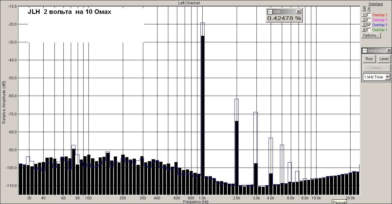

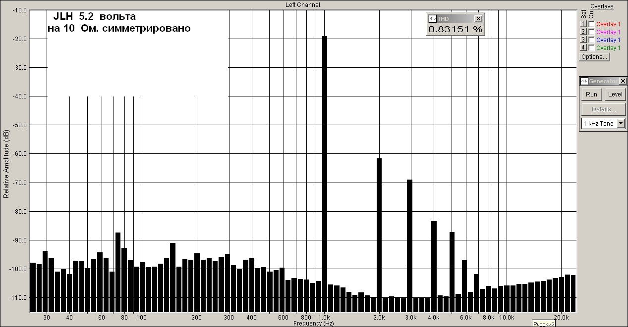

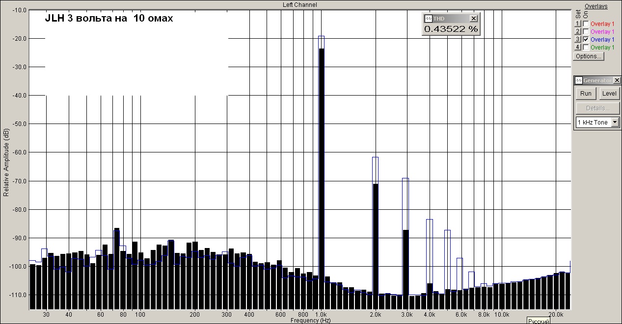

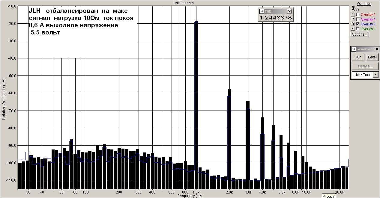

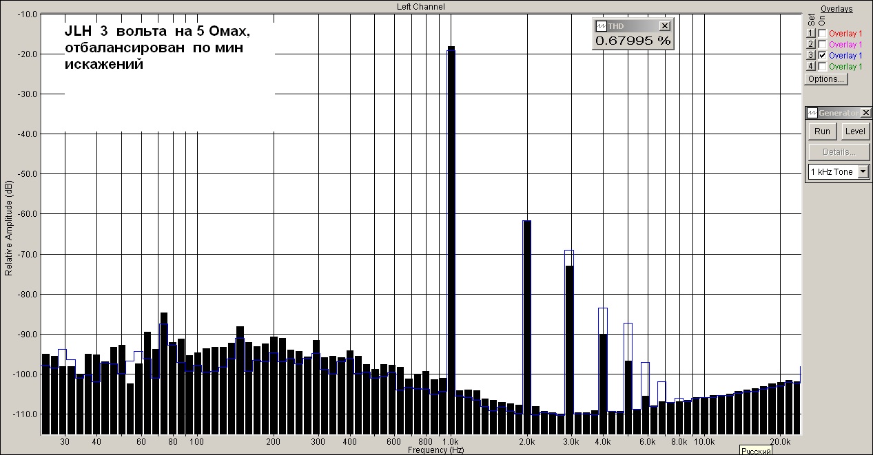

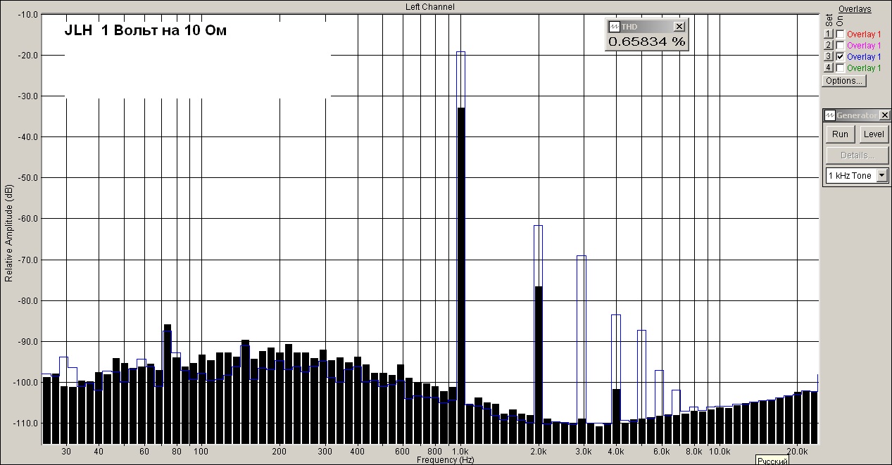

Вчера снял спектры на разной мощности и нагрузке. Они симпатично-триодно-однотактные.

От германия требуют ламповый триодный спектр гармоник, а не линейность.
Смысл всей темы в этом.
Єто и есть линейность, на самом деле.
КНИ порядка 1% - линейность? АБ выложит спектры - увидите.
Ну, так скажем, не совсем 1 прОцент, в массе - около 0,4 :) .
Как и не было задачи вылизывать нули . Нужна простая стабильная схема . Такая есть, звать ее Singleton , известна давно. Проще некуда, звук приличный.И можно перевести как в АВ так и в А режим.
Все спектры сняты в режиме далеком от двухстороннего ограничения, поэтому спадают по-триодному, оч симпатично. Срач от ограниченного синуса нет смысла выкладывать .

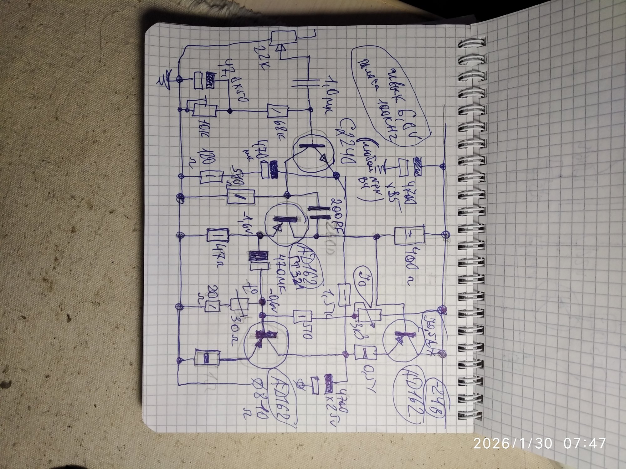

Все упирается в качественные комплементарные пары. На них и капиталист соберет схему.

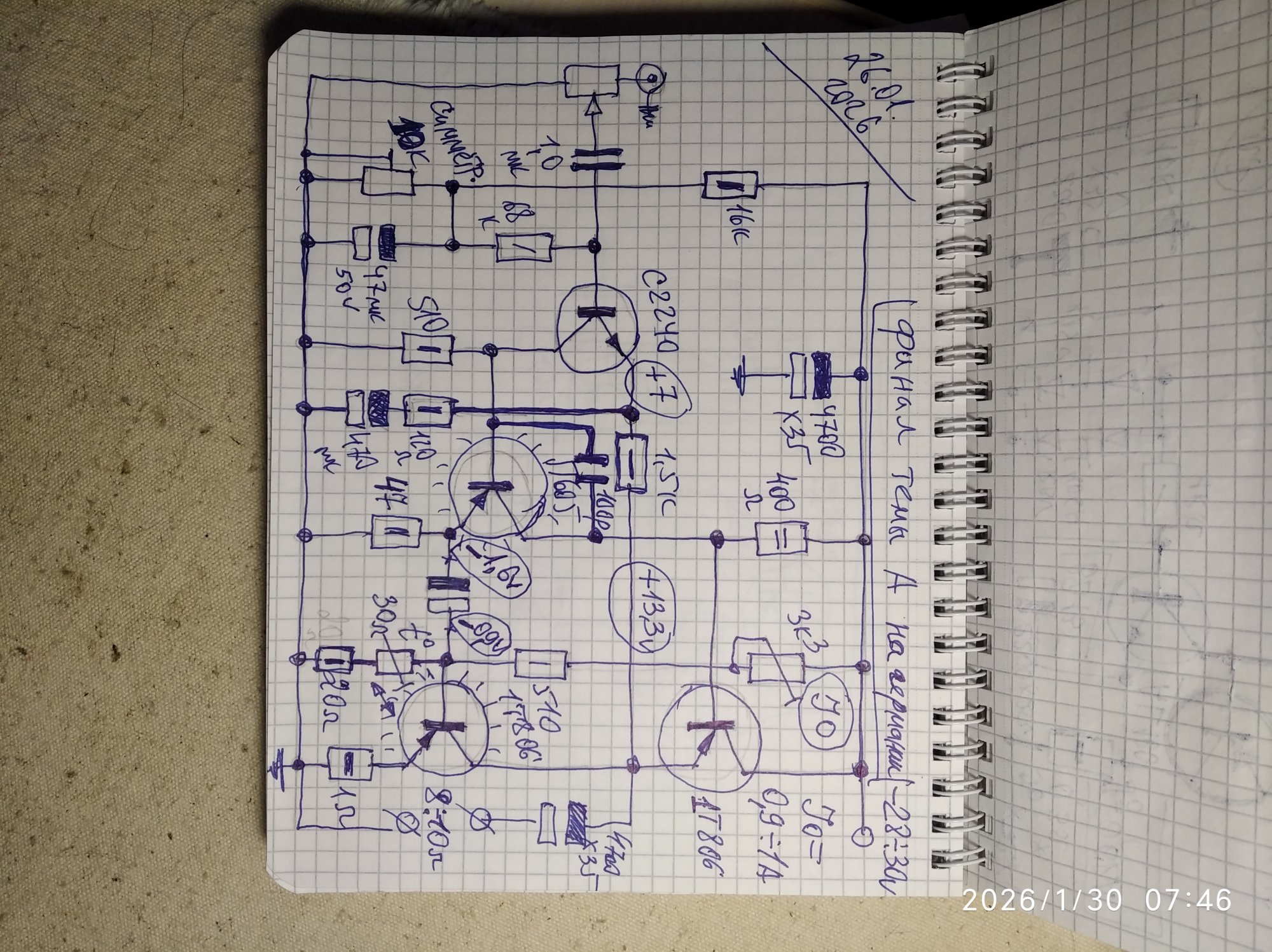

А вот реальная ситуация, есть кучка хорошего старинного германия, AD162 , но без пары к нему. И сюда вполне подойдет четырехтранзисторная схема Ашника по идее Сименса.Которую упростил на манер Синглтона . Для прикола в драйвер тоже врезал 162й. Работает, просто емкость коррекции нужна 200пик, вместо 51.
