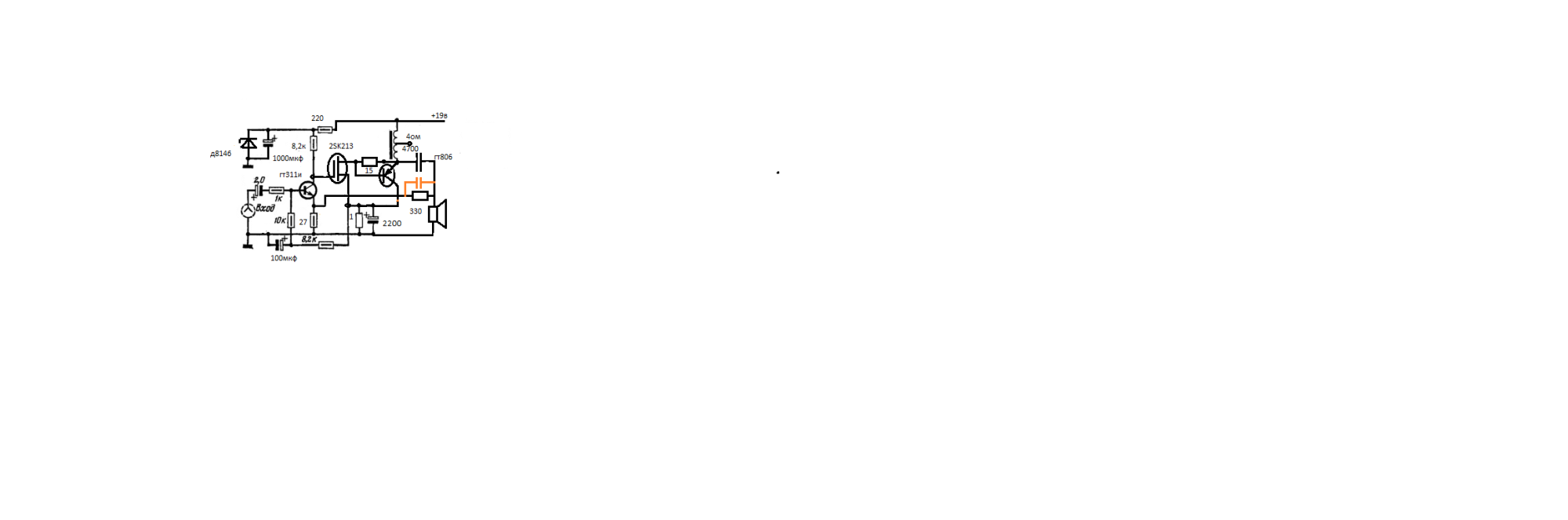

канэшно,а разве не видно? кондерчик коррекции не влез,параллельно резистору оос 1к пикушек 100пф поставить для большей устойчивости
можешь симульнуть искажения 0,01% на 1вт на 6вт 0,1%,но это А класс так что это считай СЛ))) тк гармошки низких порядков как у динамиков
дроссель мотаем проводом 1,5мм до заполнения,можно без отвода
У СЛ гармошки далеко под уровнем шумов !
а оно тут не надо,это на картинке все,ты мне интермоды с микрофона покажи своего СЛ,после АС и сравни с моим и разницы не увидишь))))
Это на частоте всего 1000 гц ?
ну это как скорректировать,искажения будут меньше худовских тк на каскад усиления по току больше
два каскада ОЭ и два ОК все в А у Худа два ОЭ и один ПОЛУповторитель
вот так еще лучше и без кремния)))
маломощный мосфет позволяет поднять напряжение на коллекторе первого транзистора до 4,5.....5в

На выходе дроссель (автотрансформатор) с подмагничиванием постоянным током.
в ламповых SE транс на много сложнее и тоже с подмагничиванием,при этом выходное лампы высокое,тут выходное очень низкое и дроссель практически не искажает
зато кпд высокий,термостабильность у схемы хорошая за счет двух оос
подключив к отводам можно качать разные сопротивления АС не меняя режимов питания

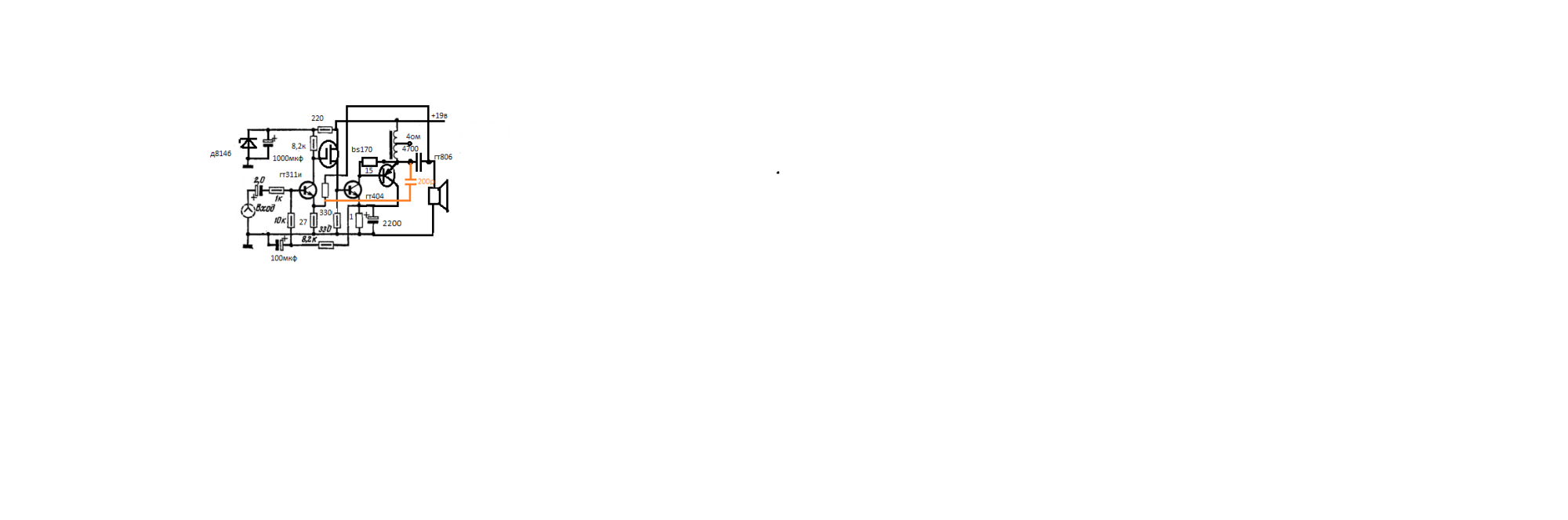

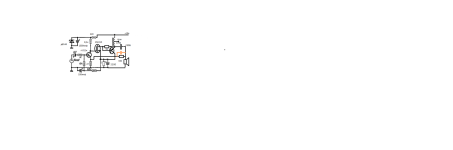

немного доработал еще
если есть 2SK213,,,215 то еще проще можно

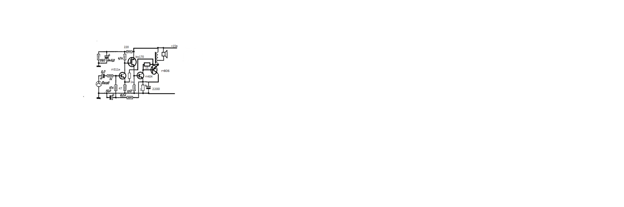

    51.6 KB · Просмотры: 70

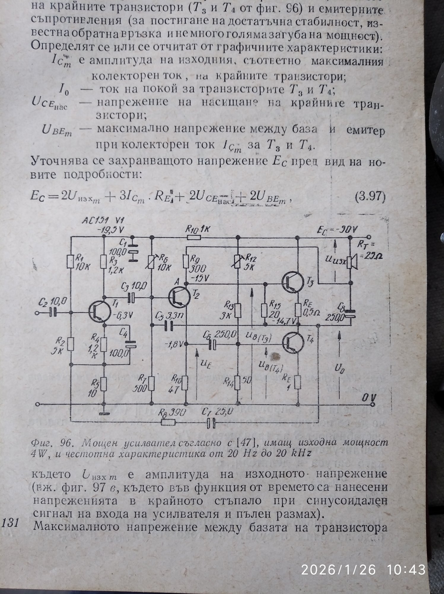

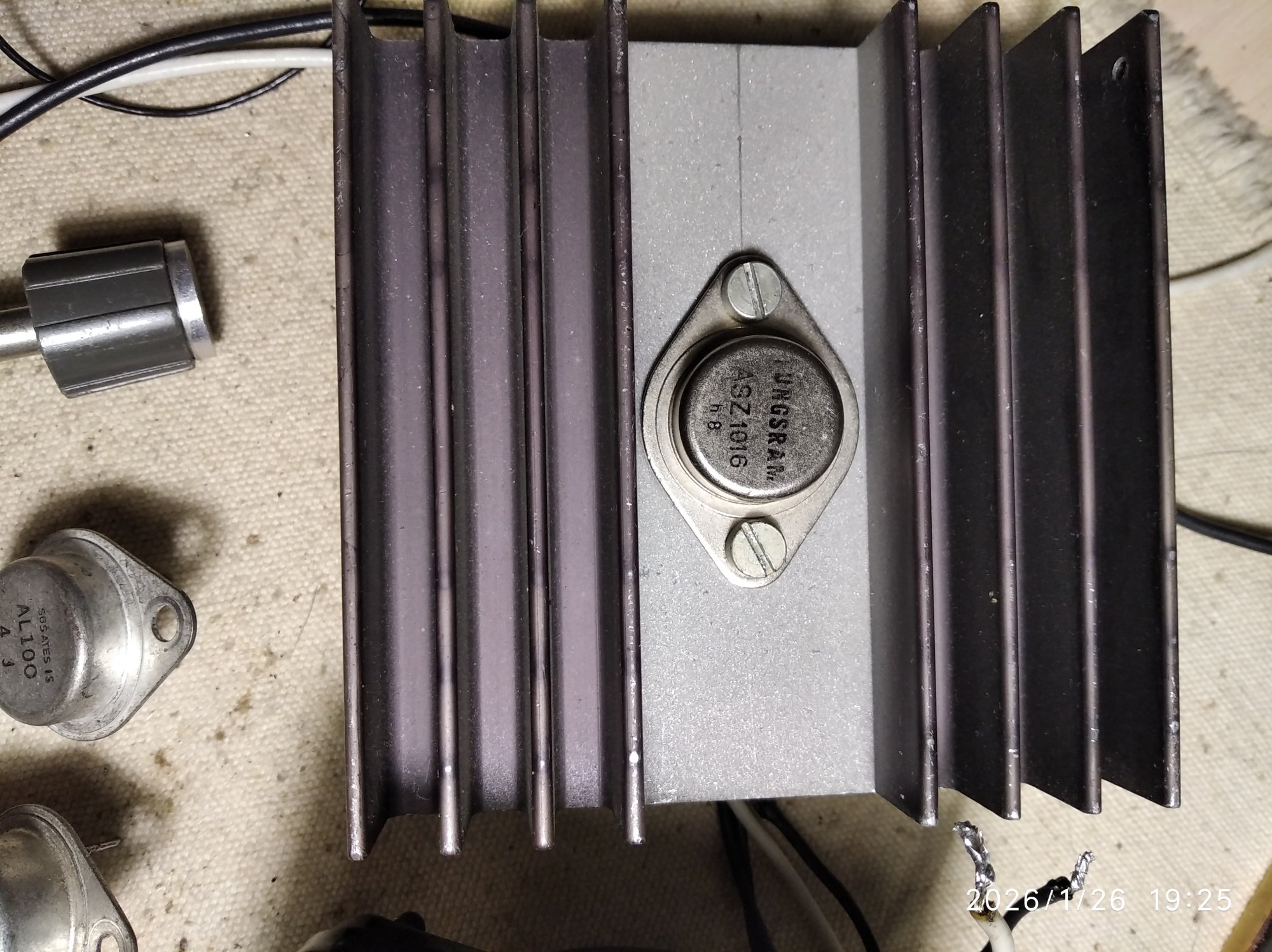

Я не зря возился года три, сочиняя простую надежную и звучную схему на германии, в А классе, непременно без идиотских квази-шмази комплементарных пар на сопливых МП 40-мп37 или тормозах типа ГТ402-404. И вот сложилась цаца на 4 транзисторах, правда, один входной кремний. без него вся схема жопа с большой буквы Ж. Плюс мои решения по термостабильности. Пшик, ерунда, но работает как надо.
Основа - старинная болгарская книжка , там схема и главная идея. Фирменная, Сименс. Остальное пара пустяков. Радость в том. что на выход ставим. что Бог послал, от дешмана типа п213-215-ASZ1016 - до суперпупера AD167 -AL100 -AL103- 1Т806 .
Тема Ge закрыта. Отдыхаем под райские звуки Ge-Ашника.

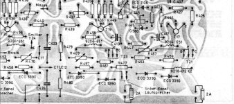

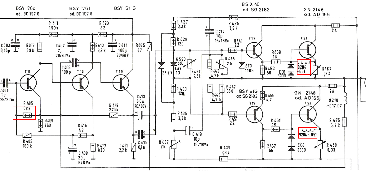

Интересное схемное решение по защите от пробоя Б-Э напряжением превышающим даташит,
использовалось в схеме grundig-sv40.
Думаю что для нежных в этом вопросе транзисторов типа П605 и им подобным
вполне пригодится....
    97.7 KB · Просмотры: 188

я имел ввиду этот вариант защиты от пробоя повышенным напряжением - это шунтирование перехода б/э диодами
    352.6 KB · Просмотры: 58
катушки Б_Э шунтируют,надо как минимум 0,1Гн

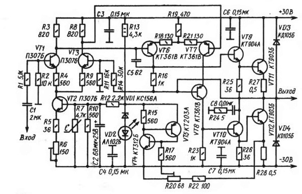

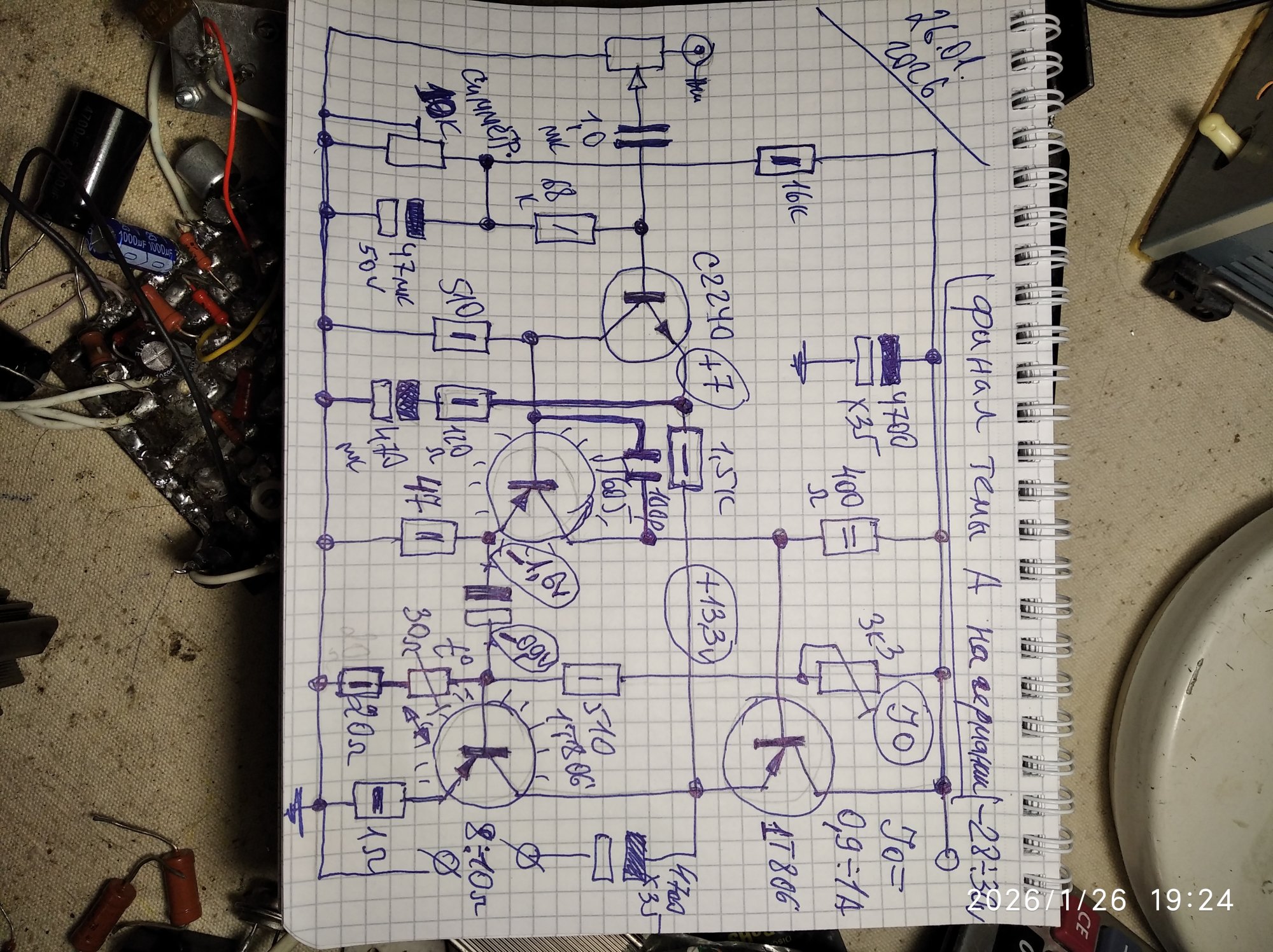

Вот Ашник германиевый ,схемка и макет.Звучит,чертяка.
В зависимости от того, какие транзисторы, нужно подобрать корректирующий конденсатор к-б П605 , но 100пик обычно достаточно на все случаи.

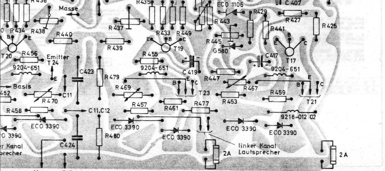

судя по печатке катушечки махонькие...
хотя у них явно другое назначение, антивозбуд или что то в этом роде.
Совет шунтировать диодами Б-Э нежные на пробой транзисторы есть в журналах.

Постоянный ток через динамик 50 ма.:(
Нужно шунтировать б-э нижнего выходного транзистора диодом, включённым в обратном направлении.
Там же не помешает терморезистор для термостабилизации тока покоя.
Т2- П609 , Т4- ГТ806. Можно вспомнить старика Гендина:)
Немецкий вариант (ГДР) - чистый германий:)
На выходе- защита (ограничитель тока) . ЕСО1105- туда же. Дроссели(резисторы)- нихромовые.
Двухтактные выходные каскады работают с безжелезным выходным каскадом и оснащены двумя высокопроизводительными транзисторами AD 166 в SV 40 и четырьмя в SV 80. Во всех остальных каскадах усилителей используются исключительно современные малошумящие кремниевые транзисторы.:)
Комплементарный драйверный каскад усилителя SV 80 оснащен двумя кремниевыми эпитаксиальными планарными транзисторами: транзистор T17 — pnp-типа, а транзистор T19 — npn-типа.:)
Эмиттерные резисторы R467, R471, R469 и R473 используются в качестве защиты от перегрузки для выходных транзисторов. Для этой цели использовались терморезисторы PTC, которые нагреваются при перегрузке и увеличивают сопротивление. Это снижает выходную мощность усилителя.Отрицательная обратная связь выходного каскада усилителя охватывает все каскады. Она подается на эмиттер транзистора Т11 через индуктор BV 9218-012.02 и резистор R475 и составляет приблизительно 35 дБ. Дроссель предотвращает попадание высокочастотных помех, улавливаемых кабелем динамика, на эмиттер транзистора Т11 через цепь отрицательной обратной связи.
Худ(-1))).
Нет постоянного тока через динамик. У меня иное включение. Вольтдобавка в нагрузку драйвера емкостью портит форму сигнала. Убрал. И так неплохо.
Диод включу, если случится 806й ставить, спасибо, хороший совет!
Позисторы в эмиттер -еще одна добрая подсказка. Но это новый виток поиска и макетирования. На данный момент все работает стабильно без фокусов, звук особенный, выключать не хочется. Ток покоя при включении под ампер, с прогревом возвращается на настроечное значение, 0,9 А.

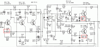

Худ(-1))).
И смотрите. В ГДРовской схеме защитный диод D1 стоит внизу, вверху его нет. Потому как емкость в базе нижнего транзистора создает при перезарядке импульсы обратного напряжения Б-Э. От которых диод защищает.
