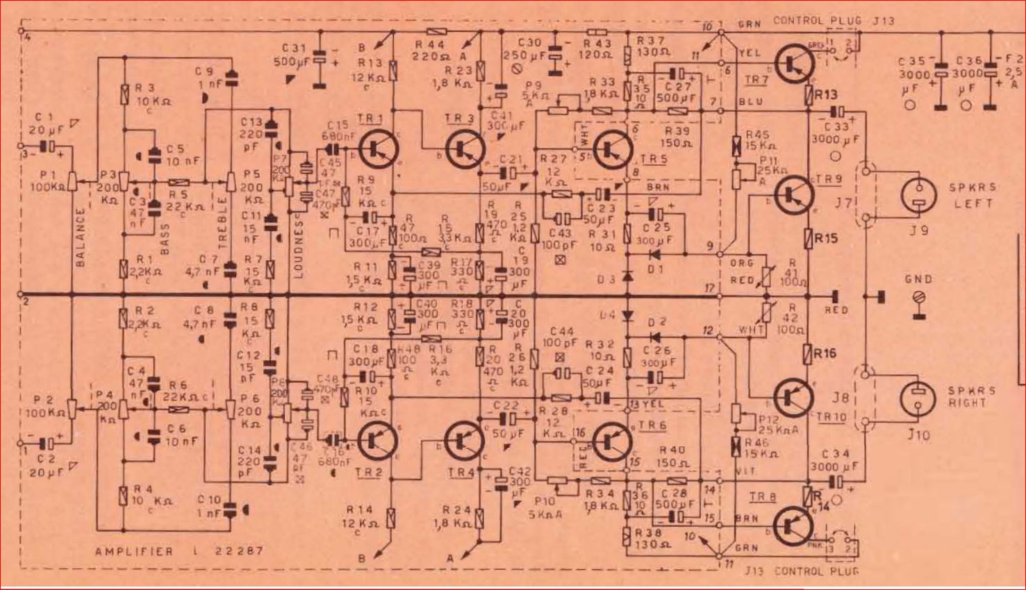

Это схема (пост 7502) очень звучного ,но малоизвестного Philips 22RH590 .Это последний их германиевый УНЧ. Играет лучше Лика 30.У последнего проблема с ВЧ(их мало и они грязные ,сказывается низкочастотность выходников. У Фили всё здорово.Звук очннь плотный .Послушайте на Ютьюбе.
А у всех германцев так. Возможно, толтко у Перепёлкина лучше. Остальные - явный шлак, даже против кремния плохой схемотехники - и то не тянет.
2 первых транзистора - кремниевые, немного хуже наших кт3102/07
Раскачиватели ВК - аналог нашим гт402/404, даже чуточку похуже
Ну а в ВК - германивые, несколько лучше наших П215, конкретно 27 ватт, частоты указаны 500 кГц и 10 кГц.
У П215 соответственно 150/200 кГц (это кто как их в разных справочниках увидит) и примерно 5,5 кГц.

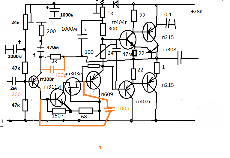

для улучшения вч с нч выходниками ставьте в эмитер и коллектор драйверов резисторы небольшой величины (всего 20....30ом) гт402\404 это позволяют,для еще лучшего эффекта буфер перед ВК на п609 с ОК ,как в моих схемах,УН при этом делаем на кт3102 или каскоде гт311И+кп303е
попробуйте не пожалеете,можно готовые схемы так доработать

Только непонятно, что у этого Philips 22RH590 с выходом на динамик намудрёно?
Ну вот зачем так кулёмить ?
П213-214 от этого быстрее выключаться не станет.

я говорю тем кто не хочет менять выходники на аккорде,я давал и на гт806 и на п605 варианты
разряжать паразитную емкость на 22ом лучше чем на 100ом поэтому смысл есть,гт40х достаточно мощные и надо использовать их по полной

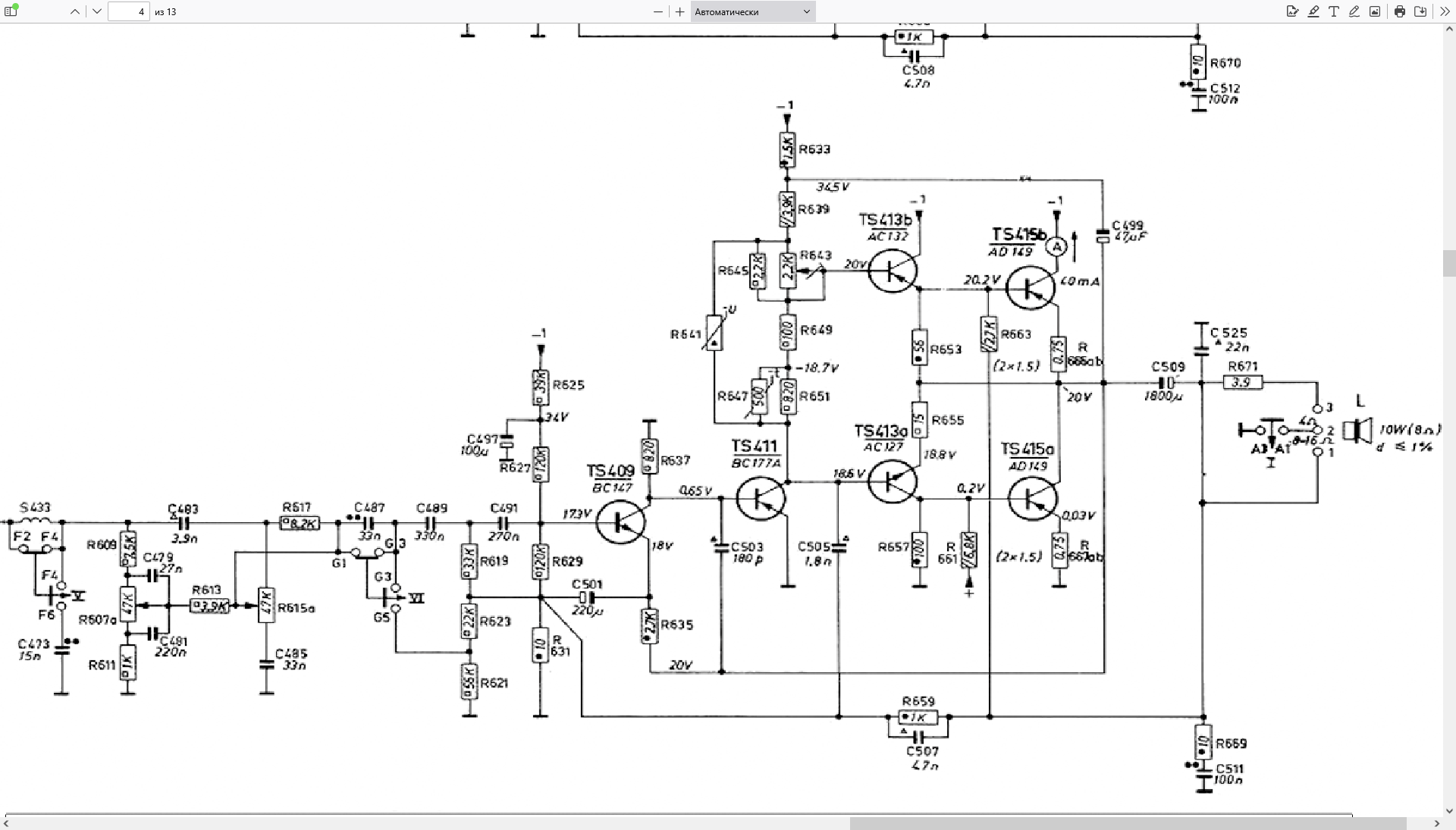

Выходные транзисторы AD149 запираются дополнительными резисторами R681, R683 и источниками напряжения. Были отечественные публикации с подобным решением.
Если перевернуть TS409, получим знакомую схему Мелодии)))

ГТ308\П609/ГТ806 (побетистей или составные с П605) или 813.
При наличии больших радиаторов одним резистором переводится в А или АВ.
Вместо первых двух транзисторов можно прикрутить опер...На выход можно поставить латералы или "логические" мосфеты.
Питание +40в, 25вт\4 ом (но лучше 8 или 15).

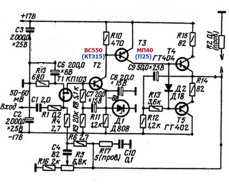

Подскажите, равноценна ли замена транзисторов в этой схеме

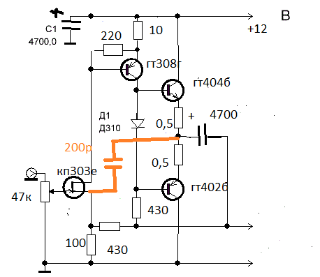

я ж вам дал нормальную схему,зачем велосипед изобретаете?
этой схеме нужны отдельные блоки питания в каждый канал,опять резисторов в эмиттеры -коллекторы напихали......... рука_лицо
вот просто и эффективно дублирую

Эта схема у меня на заметке. Просто хочу попробовать на двухполярном питании, БП уже есть, сделаю, сравню и успокоюсь. (Товарищ галдит, что на двухполярном динамика заметно лучше)
Как Вы советовали в старой схеме уменьшил эмитерные резисторы - результат заметен в лучшую сторону.
Схему придумал Акулиничев, я решился немного подправить под наличие транзисторов. П25 больше номинал напряжения чем МП40, поэтому советуюсь.
