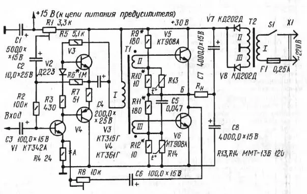

вам для наушников? зачем она для наушников????????????????????????????????????????????77
вот вам,регулятор громкости конский не нужен,хватит 10....50к
ПОС R2C2 R6 R7 тоже можно выбросить
короче вот так,С3 лучше увеличить до 220....470мкф
С4 С5 можно взять 10вольтовые лучше на 4700...10000мкф не меньше
С1лучше не полярный полипропилен или бумага,хватит 2мкф
если на динамик включать,то поставьте в эмиттеры по 1ом
вместо подстроечника R8 лучше впаять два постоянных резистора ,Ку более 3х не нужен ,значит 100ом и 200ом примерно,параллельно верхнему 200ом кондер коррекции пикушек 200р,тогда миллера можно снизить до 50р
Схему придумал Акулиничев
Эта схема узко специализирована под 10МАС-1- пищалка включается через конденсатор, а НЧ-головка 10ГД-30 включается в схему "псевдоЭМОС"...
Если выбросить дополнительные элементы, получим схему 1974 г. (с стабилитроном балансировки "0")))

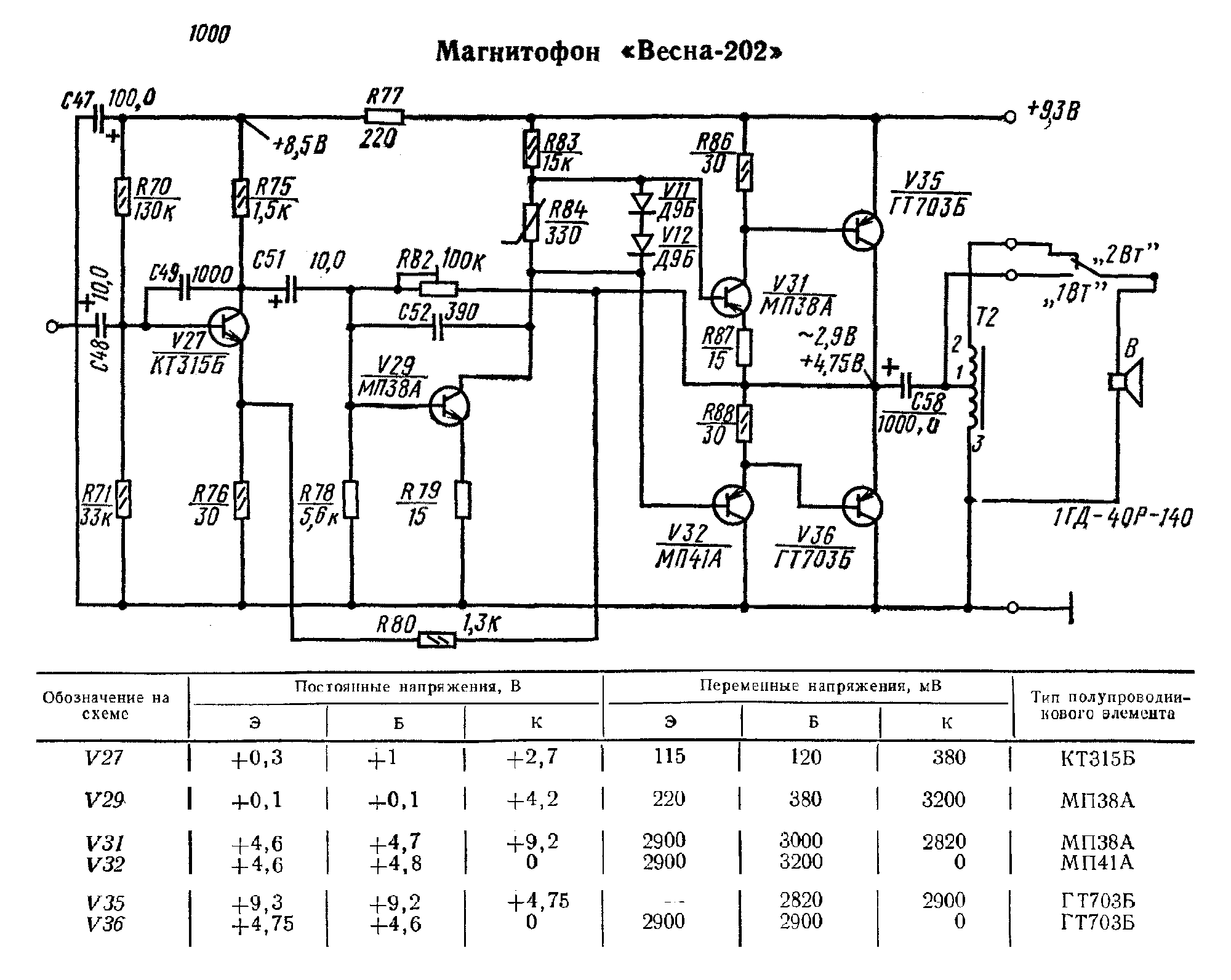

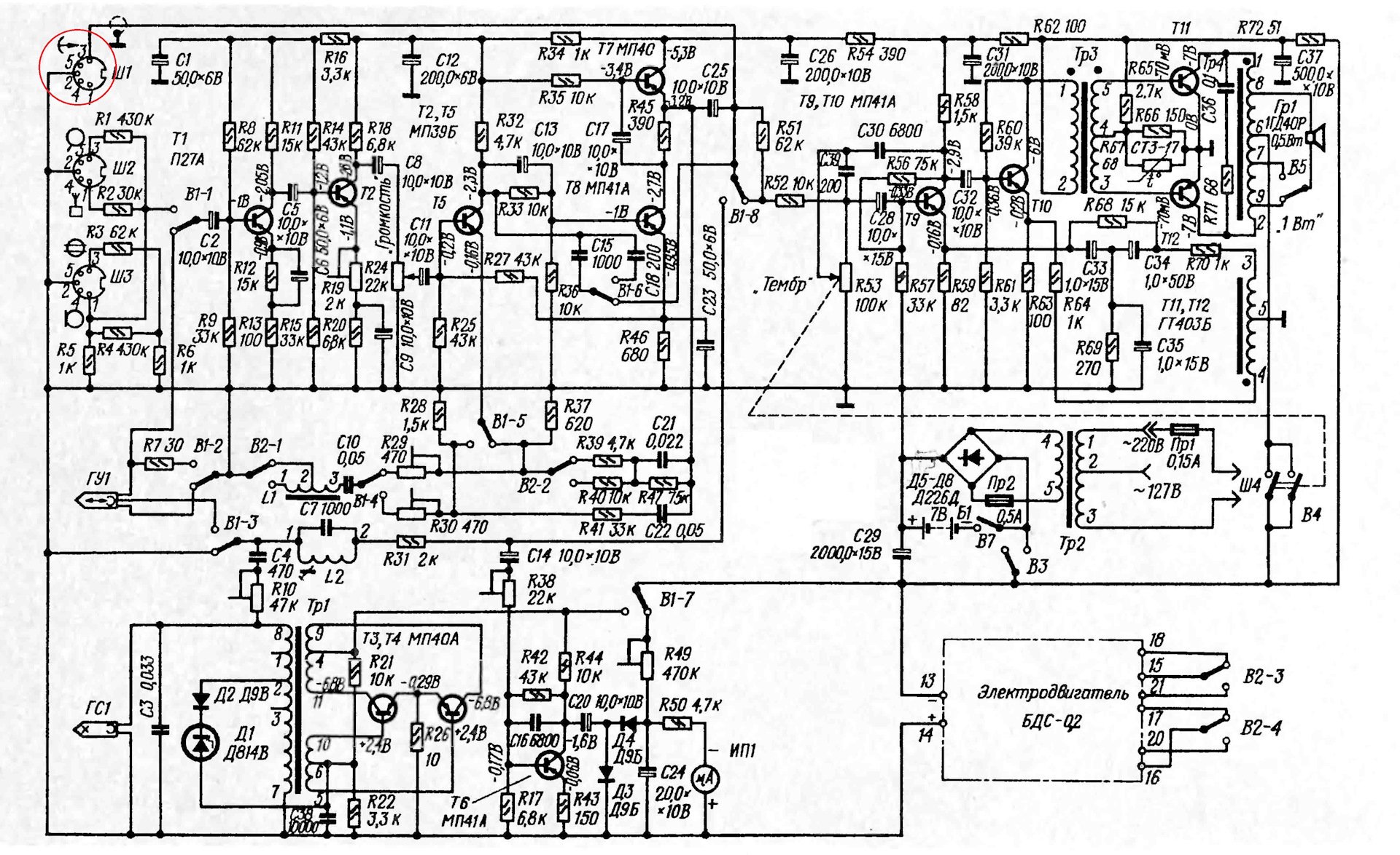

Усилитель магнитофона "Весна-202", может кому нужные мысли навеет search_smile
Усилитель магнитофона "Весна-210" , может кого на нужные мысли навеет search_smile
Посмотреть вложение 171296 Посмотреть вложение 171300

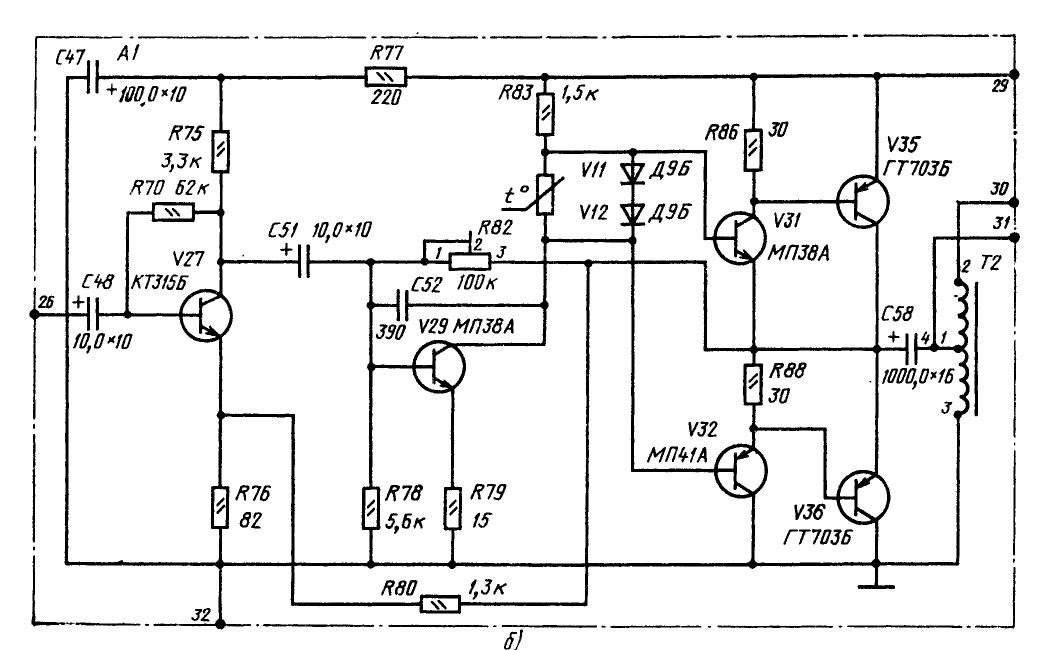

На нижней схеме эмиттер опирается сразу на половину питания (выход унч) без всякого резистора. На верхней схеме через 1.3 кОм
гт 705 пожалели и кт3102е в УН,был бы нормальный усилитель
автотранс тогда был проще моста,в весне -306 тоже автотранс стоял и схема интереснее
для того времени звучала не плохо

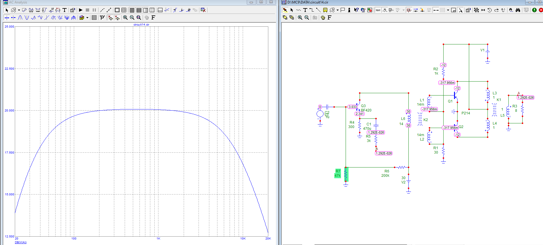

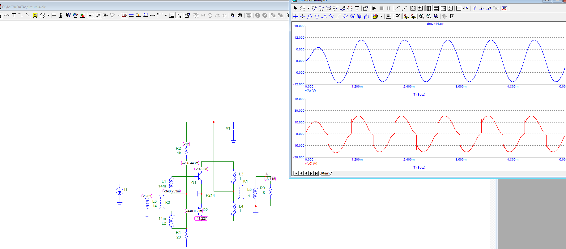

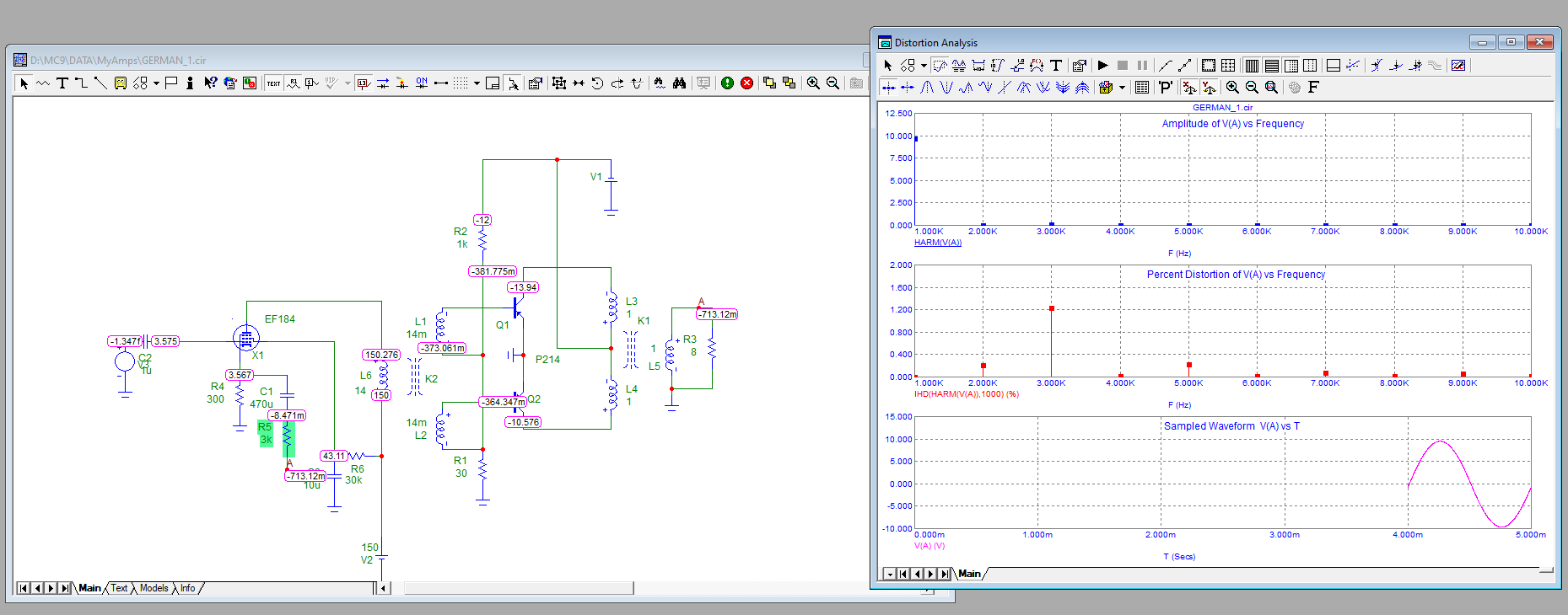

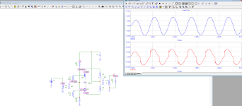

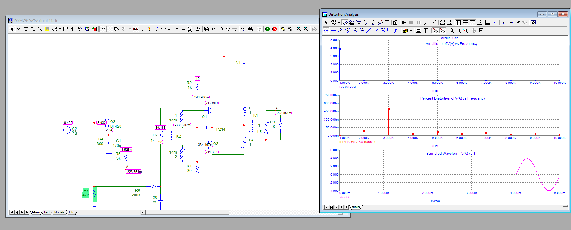

Дабы не быть голословным, прилагаю картинки. Выходные транзисторы П214. Промежуточный трансформатор сделан из ТВЗ1-9 - намотана вторая обмотка 58 витков, сердечник собран без зазора (до величины постоянного тока через обмотку 20ма -нормально). Раскачка от генератора тока амплитудой 0.5мА 1кГц. На выходе - вполне себе синус около 6 ватт (верхняя картинка). Напряжение на первичке (нижняя картинка) - какая-то *опа. Но это напряжение, а ток базы у транзисторов линейный. Ток покоя 20мА.
Пусть после этого мне кто-то скажет, что транзистор управляется не током, а напряжением. Зассу и заморожу.

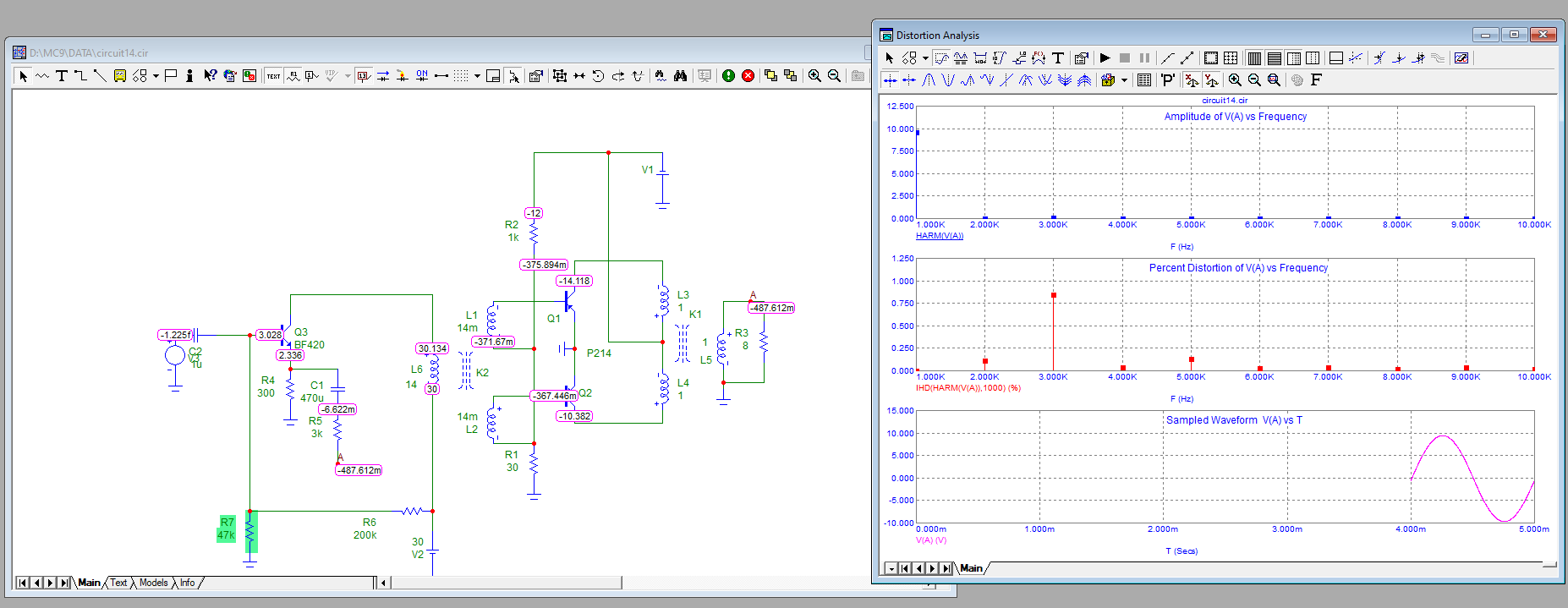

Искажения на мощности 6 ватт, 1 ватт, АЧХ. Так себе АЧХ, но транзисторы - П214. На входе высоковольтный кремний, потому что трансформатор такой и питание 30 вольт. С другим трансом можно и германий и питание 12.
Лампово-германский гибрид. Крутизна лампы (6Ж51П) меньше, чем у транзистора, поэтому глубина ООС меньше, искажения повыше.
Чуть не забыл. Количество витков во всех трёх обмотках выходного транса одинаковое, и он низковольтный, поэтому можно мотать в три провода.

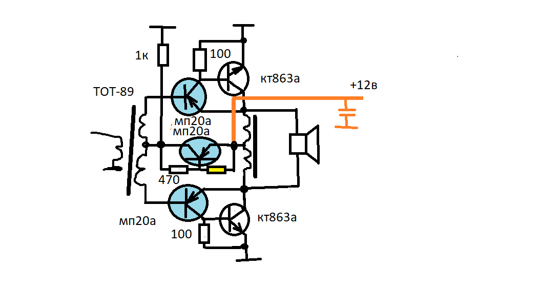

попрбуйте вот такой с ОК
    20.5 KB · Просмотры: 113
