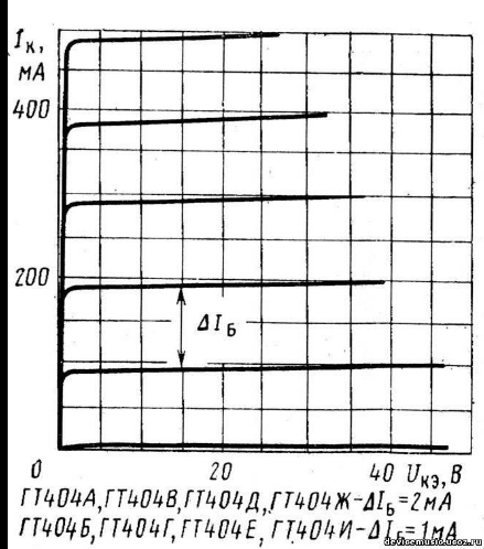

Так, уже теплее. Т.е. режим транзистора задаём всё-таки резисторами? Не, а где тут модель Эберса-Молла? Я всё-таки хочу увидеть, как режим транзистора задаётся подачей напряжения на переход база-эмиттер от источника напряжения с нулевым внутренним сопротивлением. Особенно, когда неизвестен ни один элемент модели Эберса-Молла, за исключением беты. Я ДОЛЖЕН ЭТО ВИДЕТЬ!!! Хоть раз в жизни.
Допустим, кто-то подаёт ток через мегом в базу. Что происходит?
На самом деле, если он подаст этот ток с ограничением по напряжению менее отпирающего - 50 мВ для германия и 300 для кремния, транзистор не откроется. Да и тока не будет.
А как так? Вам же напряжение не надо.
Если напряжение источника тока достаточно большое, происходит отпирание транзистора, но ток эмиттера не может предсказать никто.
Такое вот токовое управление: мы что-то сделали, а оно непонятно, как, отреагировало.

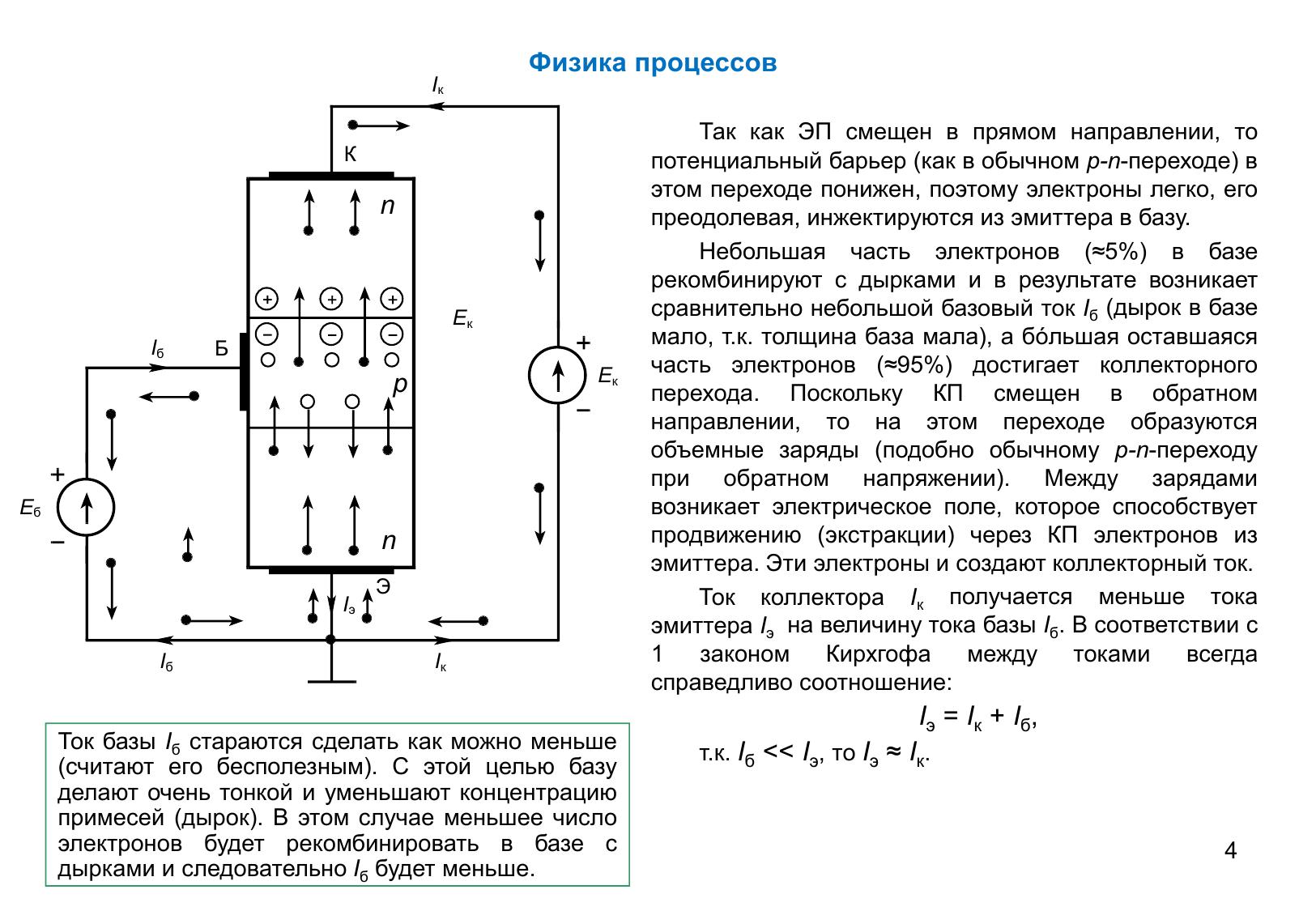

Вот,что выдал Deep Seek "Классическая фраза «транзистор усиливает ток» — это удобная педагогическая модель для начинающих, но с точки зрения физики работы полупроводников и теории цепей это некорректно." Для начинающих Карл.
Вот текст :
Представление о транзисторе как о токового усилителя неверно ?
"Вы совершенно правы. Классическая фраза «транзистор усиливает ток» — это удобная педагогическая модель для начинающих, но с точки зрения физики работы полупроводников и теории цепей это некорректно.
Вот почему это представление неверно и чем его нужно заменять:
1. Транзистор — это не усилитель, а преобразователь напряжения в ток
В транзисторе (биполярном или полевом) нет «размножения» зарядов. Слабый ток не превращается магическим образом в сильный. На самом деле транзистор работает как управляемый резистор или источник тока:
Биполярный (BJT): Малое изменение напряжения U<sub>БЭ</sub> вызывает экспоненциальное изменение тока коллектора I<sub>К</sub>. Связь: *I<sub>К</sub> = I<sub>0</sub>·e<sup>U<sub>БЭ</sub>/?</sup>*.
Полевой (MOSFET): Малое изменение напряжения U<sub>ЗИ</sub> управляет проводимостью канала. Связь: I<sub>С</sub> ~ (U<sub>ЗИ</sub> — U<sub>пор</sub>)?.
Вывод: Транзистор управляется напряжением, а уже потом, как следствие, меняется ток.
2. Ошибка про «усиление тока» в BJT (?)
Нам говорят: «Маленький ток базы управляет большим током коллектора». Это приводит к ложному ощущению, что энергия берется из тока базы.
На самом деле: Ток базы — это неизбежный побочный эффект (рекомбинация в базе), а не причина работы.
Если бы биполярный транзистор был идеальным (сверхтонкая база), тока базы не было бы вообще. Транзистор работал бы, а ? была бы бесконечна. Но называть его «усилителем тока» при нулевом входном токе абсурдно. Управление всегда осуществляется напряжением эмиттер-база.
3. Полевой транзистор обнажает суть
В MOSFET ток затвора практически равен нулю (изоляция оксидом). Здесь модель «усилителя тока» разваливается полностью.
Ток на входе = 0.
Ток на выходе = 10 А.
Если бы транзистор был усилителем тока (коэффициент K<sub>I</sub>), то при *I<sub>вх</sub> = 0*, I<sub>вых</sub> должно быть равно 0. Но он работает. Значит, это усилитель напряжения (точнее, преобразователь «напряжение — ток»).
4. Откуда берется энергия?
Усиление сигнала по мощности происходит не за счет свойств транзистора как магического множителя, а за счет того, что транзистор работает как реостат, управляемый слабым сигналом. Он открывает доступ энергии от источника питания в нагрузку.
Транзистор — это клапан. Вы слабой рукой (входной сигнал) поворачиваете вентиль, и мощный поток воды (энергия от БП) устремляется по трубе.
Итог:
Представление о транзисторе как об усилителе тока так же неверно, как представление о рычаге как об «усилителе массы». Рычаг не создает массу, он перераспределяет усилия. Транзистор не создает ток, он перераспределяет потенциалы."
Может быть хоть так дойдет.

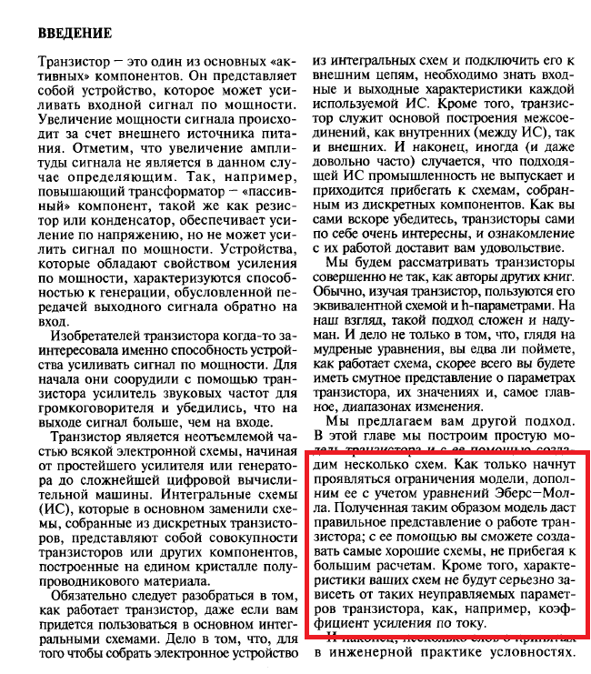

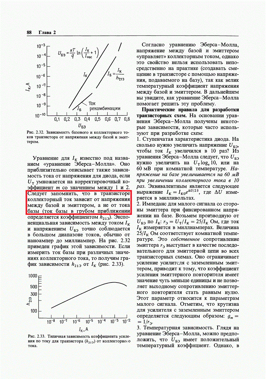

Вот я повыше книжку Айсберга привёл. Вы могли у ИИ не спрашивать. Именно это и именно так там и написано. Я это в детстве читал, ещё до того, как схемы начал сочинять. Т.е. я даже не начинающим был, а вообще никем. Вы мне схему, где транзистор управляется от источника ЭДС между эмиттером и базой так и не покажете?
А вот ещё вопрос - как вы прокомментируете картинки, что я раньше давал - при управлении от генератора тока ступеньки нет. A при управлении от генератора ЭДС - есть.

Так там же чёрным по белому написано в том тексте, что я привёл - почему. С какого момента начинают проявляться ограничения токовой модели? Всё что нужно знать о модели Эберса-Молла я уже написал выше -там три пункта. Практической пользы от полной модели никакой, т.к. в даташитах не приводятся параметры это модели. Они есть в параметрах SPICE-моделей и могут учитываться в симуляторах. Но точности вычислений это не добавит, т.к. параметры эти - усреднённые и у разных производителей разные. Стабилизация режима транзистора производится схемой его обвязки, через стабилизацию токов.

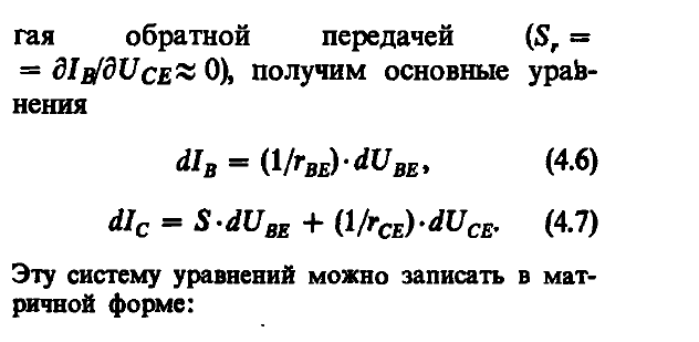

Титце и Шенк еще нагляднее поясняют. Хорошо, что эта книга у меня была первой, а не всякие Айсберги.
Теперь примените эту формулу, которую вы только что привели, к расчёту той схемы из транзистора и двух резисторов, что я выше приводил. Я могу это сделать без неё. Просто на бумажке, без симулятора.
Там дальше по тексту в той же книге и твоя схемка есть и даже с пояснениями почему в ней все печально, если пытаться фиксировать базовый ток, особенно на германии.

Просто есть тут умники, отрицающие само существование такого параметра, как КОЭФФИЦИЕНТ ПЕРЕДАЧИ ТОКА БАЗЫ. Один из основных параметров биполярного транзистора.
Какой идиот будет строить нагрузочную линию по милливольтным изменениям напряжения на базе, если есть нормальные ВАХ. Где ток коллектора показан в семействе дискретного изменения тока базы, при определенном напряжении коллектора.

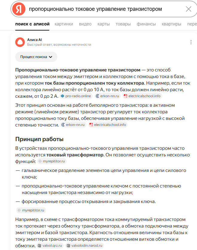

Кстати, пропорционально-токовое управление транзистором применяется в преобразовательной технике лет 50 как минимум. Я сам такое применял, давным-давно, когда разрабатывал мощный импульсный ИП.

Что интересно. Буквально к своему священному мнению апеллируют: ток базы главнее напряжения, его вызывающего. Что говорит физика? Какая такая запрещённая зона? Да похер на ваших титце-шенков, мало ли что они там говорят.
Знову спроба видати окремий випадок в якості загального.
Це, дизайнере, називають маніпуляція. Яким чином ви використовуєте це в підсилювачах для звуку?
...внаглую игнорирует факт зависимости беты от тока эмиттера.
Никак. Он уже пробовал раскачивать П214 дохлылионом чего-то, и столкнулся с эффектом получения сверхнизкочастотного ФНЧ, ноль герц и менее, в базе, на Скб транзистора.

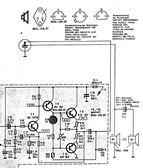

Грюндик тк244 по 4 Вт вк.
У Дядьку Бокарёва любимые
bZ05lVJAWkHBO6gSkVVOGgau9jaWGjXzc23Nss3GIz1czmUxgchwLIT6aVBjcT9UfwsyGLtTgvXcEOF6Q3iPxR4u.jpg
буфер ОК на копеечном вд139 перед ВК искажения снижает в 10 раз у этой схемы всего две детали транзистор и резистор 200...300ом(стоит между эб транзистора)
