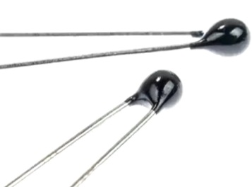

Вопрос по терморезистору, который в германиевых схемах почти везде. Какой лучше, как крепить, где и т.п ?

Дисковый, с дыркой внутри удобно крепить к радиатору скобой. А если такие капельки, как на фото?
    11.7 KB · Просмотры: 51
Два последовательно ставил нормально один на радиатор.

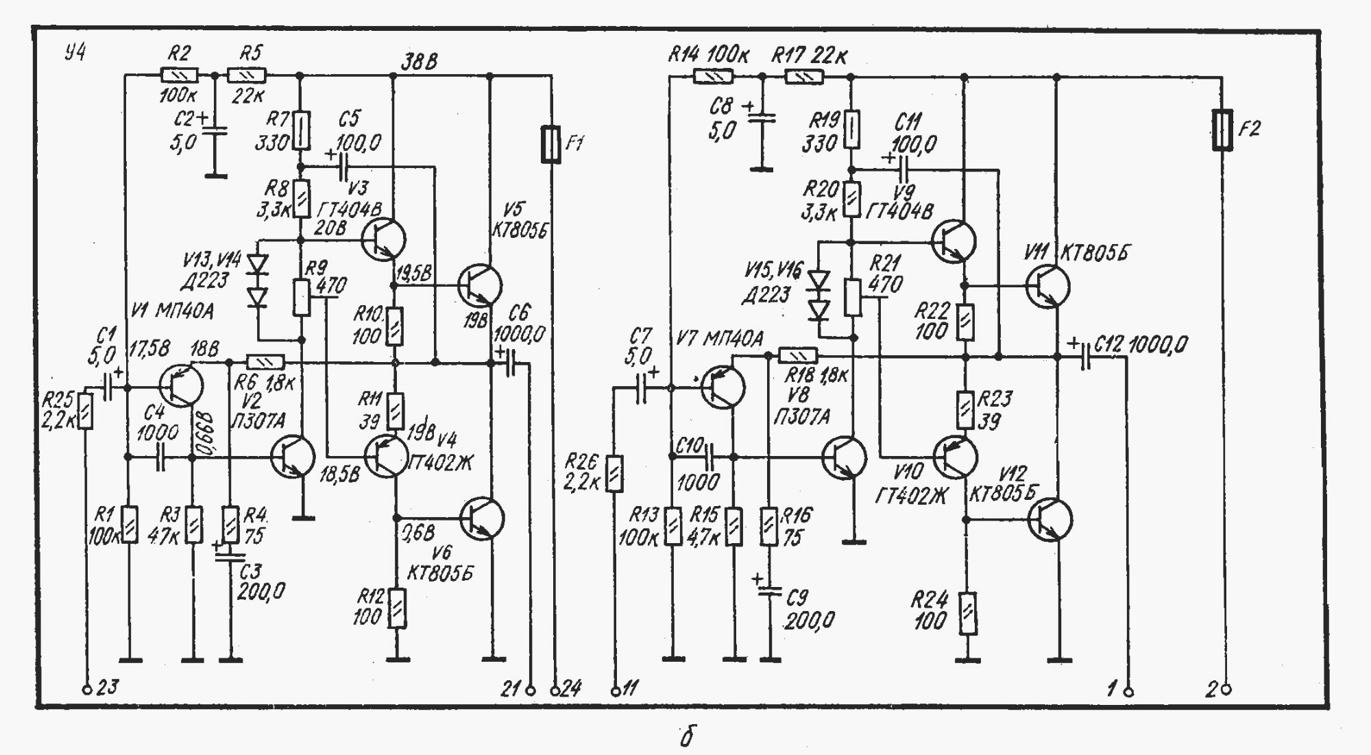

Конечно, можно ещё улучшить параметры этой микросхемы, но задача ставилась другая - сможет ли относительно простой германец одолеть относительно простую микросхему. Не смог. Возможно, если взять её в типовом включении, то может и проиграла. Вообще, пока напрашивается вывод, что простотой я хорошего звука не получу. Кстати, разные варианты НавуХУДоносора я уже попробовал - не понравилось. Это как картина, нарисованная широкими мазками, а я люблю чтобы всякие мелочи присутствовали. Как у Босха...;)

Кремний на выходе. Консепсия не та. Я уже решил - соберу Перепёлкина (его первая схема в Храме). И узбагоюсь. Наверно..
Пы.Сы. Кстати, мои ГТ404/402 как раз с Мелодии-103М. Хорошо играла в своё время...
Кремний на выходе
Ну измени питание и поставь на выхлоп германий я так сделал.,это просто концеп схема,а лучшего и не получишь другие плохо стыкуются.
