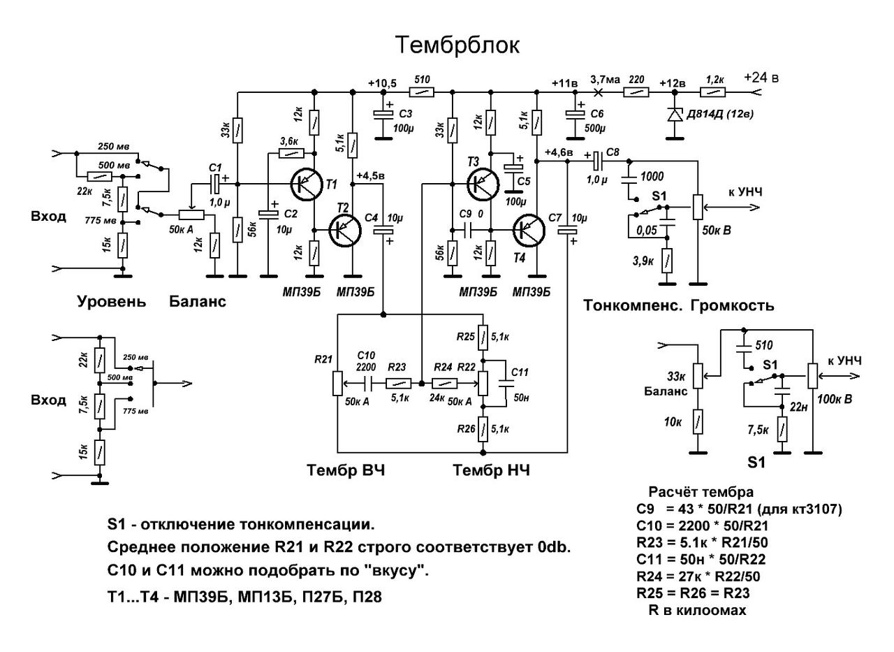

С10 стоит 2200 пф
Сколько ставить чтоб сделать поярче?
Элементы фильтра регулятора тембра здесь рассчитаны правильно, диапазон регулировки +/-18дБ, это очень много и будет достаточно для всех случаев, а вот с такими транзисторами схема практически не работает. Чтобы сделать как вы выразились "поярче", нужно не конденсаторы подбирать а заменить транзисторы на нормальные. Из отечественных КТ3107, из импортных BC557 или практически любые малой мощности.

я бы стабилитрон сменил на 16в,меньше искажений на больших уровнях
да вполне гт308в пойдут еще хороши мп20а

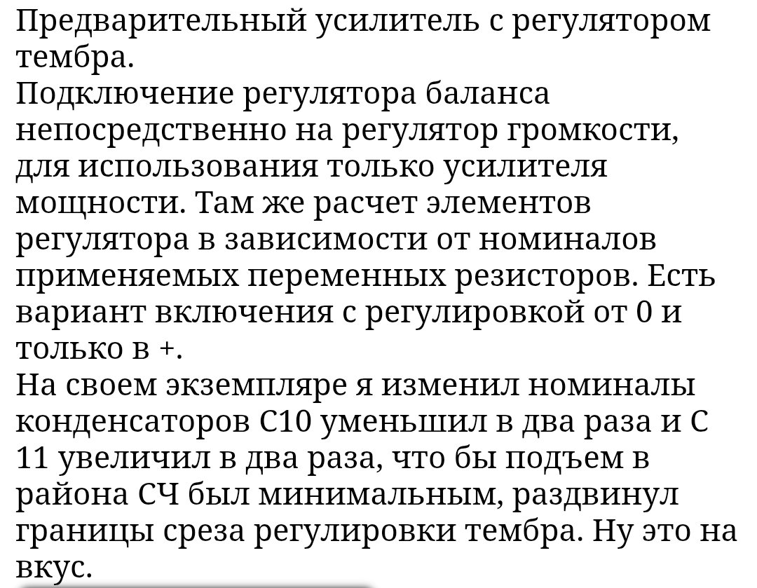

C10, c11 подбираются по вкусу
И он их подобрал придушил верхнюю середину
Чтоб вернуть все назад он сказал
С10 надо вместо 2200пф поставить 1100пф
С11 поставить 0,1 мкф

это да,но транзисторы лучше сменить на гт308в или мп20а
у тех что стоят бэта=30...40 всего

Вероятно читать не умеете вы. Ни МП39, ни МП20 в этой схеме практически не работают, более менее пригодны высокочастотные П416, но даже они не способны сравниться с нормальными транзисторами. Если не верите симулятору, возьмите осциллограф, генератор и посмотрите как реально работает эта схема на разных типах транзисторов. Не могу понять зачем добывать транзисторы с плохими параметрами если транзисторы с хорошими валяются на каждом шагу совершенно бесплатно?
У меня эта схема прекрасно работает,даже в первом каскаде воткнул гт-403 чтоб меньше шума было,на мп база на корпусе,а сейчас столько помех в эфире что иногда ловит.
не надо у него бэта 80....200 и частота Ftболее2мгц
а для нормальных конечно я уже предлагал 2sa970.1015 вс5хх кт3107
