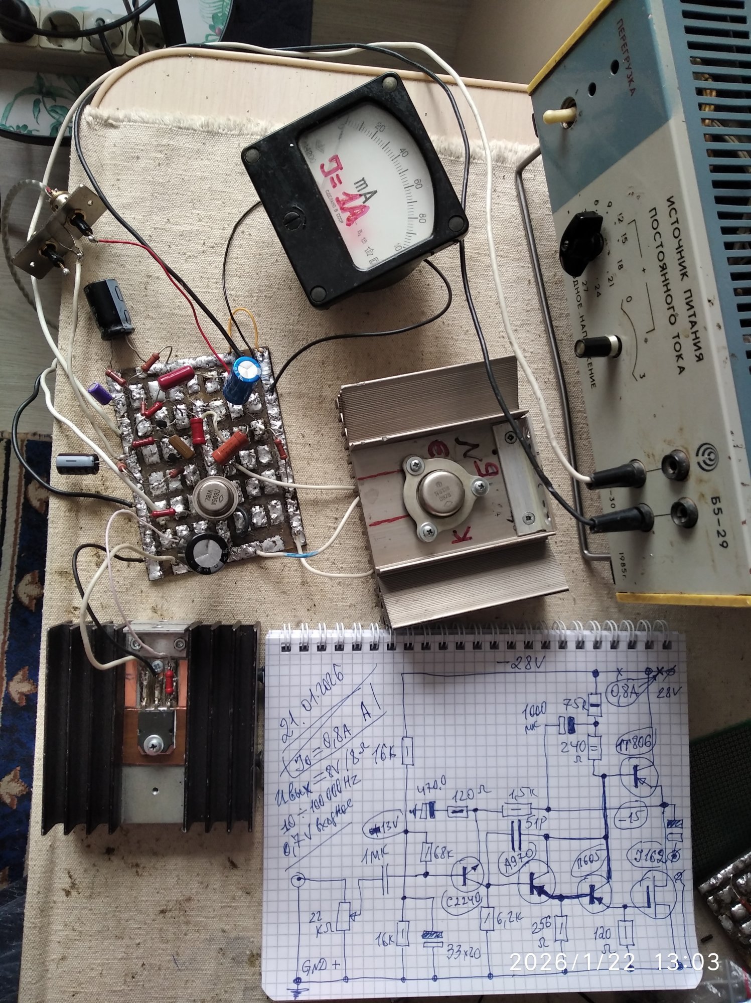

Утром смакетил давнюю идею совместить в составном транзисторе П 605 и любого германца средней шустрости. Получил что задумал, то есть сильно лучше ожидаемого.
Наш П214 в схеме сОЭ и резистором в коллекторе 15 Ом с током 0,7а побежал до 20 кГц по минус три. Гт703А - до 44 кГц. Венгр ASZ1016 добежал до 45 кГц. Итальянец AL100 до 200-300 кГц. Но схема особая, учтены разные фишки. И будет еще подгонка по термостабильности. С этим справимся, есть мысли.

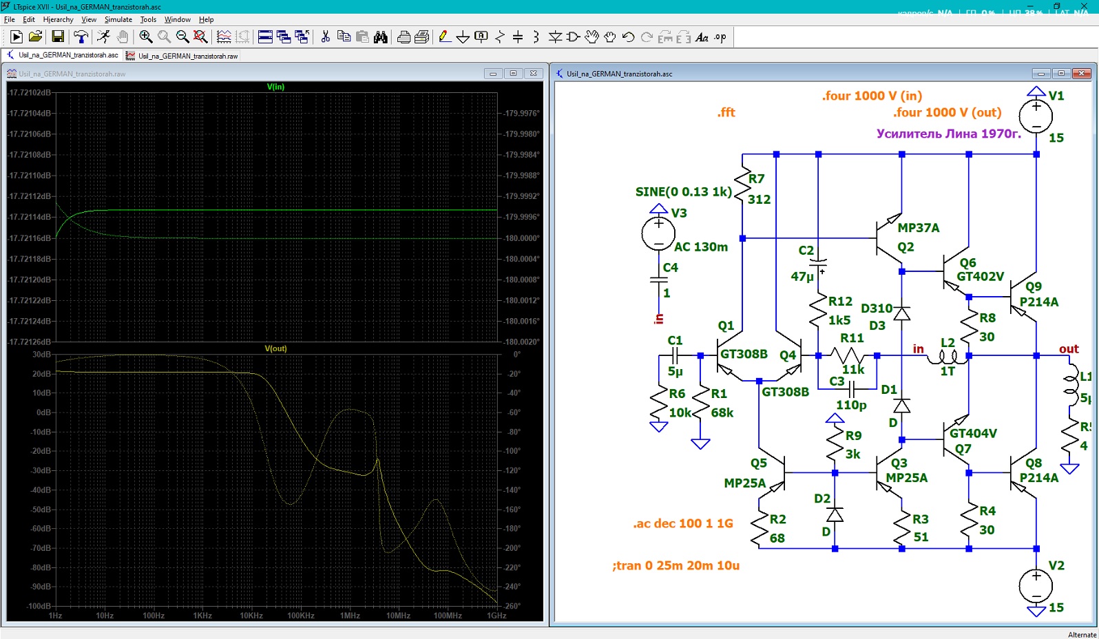

Просто отключил ОООС, заблокировав сигнал переменки конденсатором. Остался только постоянный ток. Сигнал на входе уменьшил до 10мв.
А как правильно надобно делать?
И что такое "пробник петлевого усиления"?

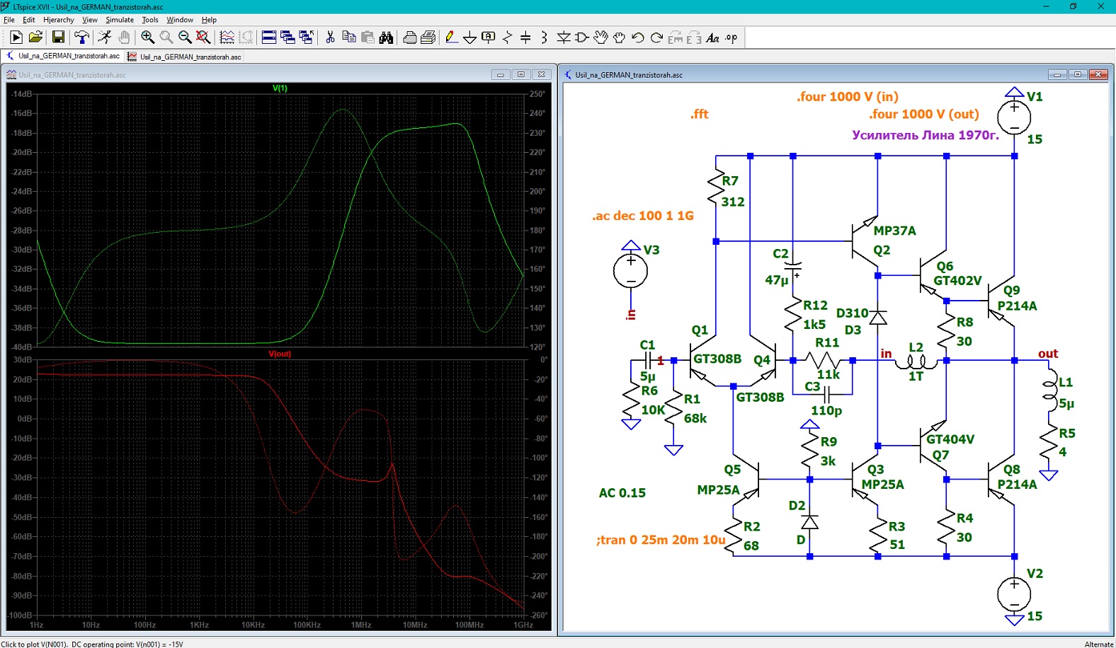

ООС блокировать нельзя, элементы обратной связи являются частью общей петли параметры которой нас интересуют. Пробник это источник, который встраивается в цепь ООС и формирует испытательный сигнал. Пример как это рекомендует делать LtSpice в файле LoopGain. Диаграмма строится при помощи какой-то хитрой формулы, значение которой я не понимаю, поэтому применяю более простой и понятный метод. В цепь ООС встраивается индуктивность, которая разрывает ООС по переменке, а сигнал подаётся через конденсатор, пример в файле Classic. Говорят в новых версиях LtSpice есть более продвинутый инструмент как в Microcap, но я не проверял.
ООС блокировать нельзя, элементы обратной связи являются частью общей петли параметры которой нас интересуют. Пробник это источник, который встраивается в цепь ООС и формирует испытательный сигнал. Пример как это рекомендует делать LtSpice в файле LoopGain. Диаграмма строится при помощи какой-то хитрой формулы, значение которой я не понимаю, поэтому применяю более простой и понятный метод. В цепь ООС встраивается индуктивность, которая разрывает ООС по переменке, а сигал подаётся через конденсатор, пример в файле Classic. Говорят в новых версиях LtSpice есть более продвинутый инструмент как в Microcap, но я не проверял.

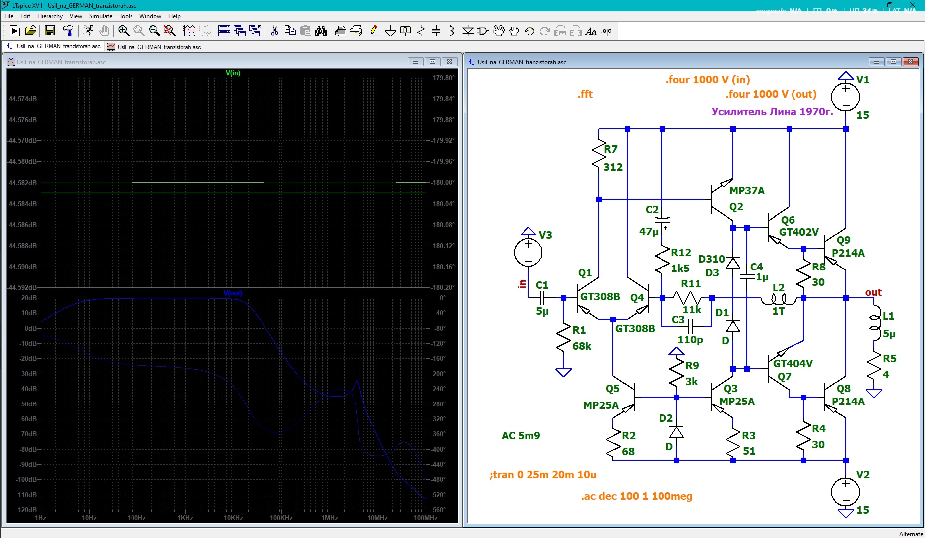

Вот так с дросселем:
И как надо интертрепировать эту картинку? smile_27
Здесь не совсем всё верно, сигнал надо подавать на левый вывод дросселя через конденсатор большой ёмкости, а основной вход нагрузить на эквивалент выходного сопротивления предыдущего каскада.
Критерии устойчивости кратко изложены в прилагаемом файле.

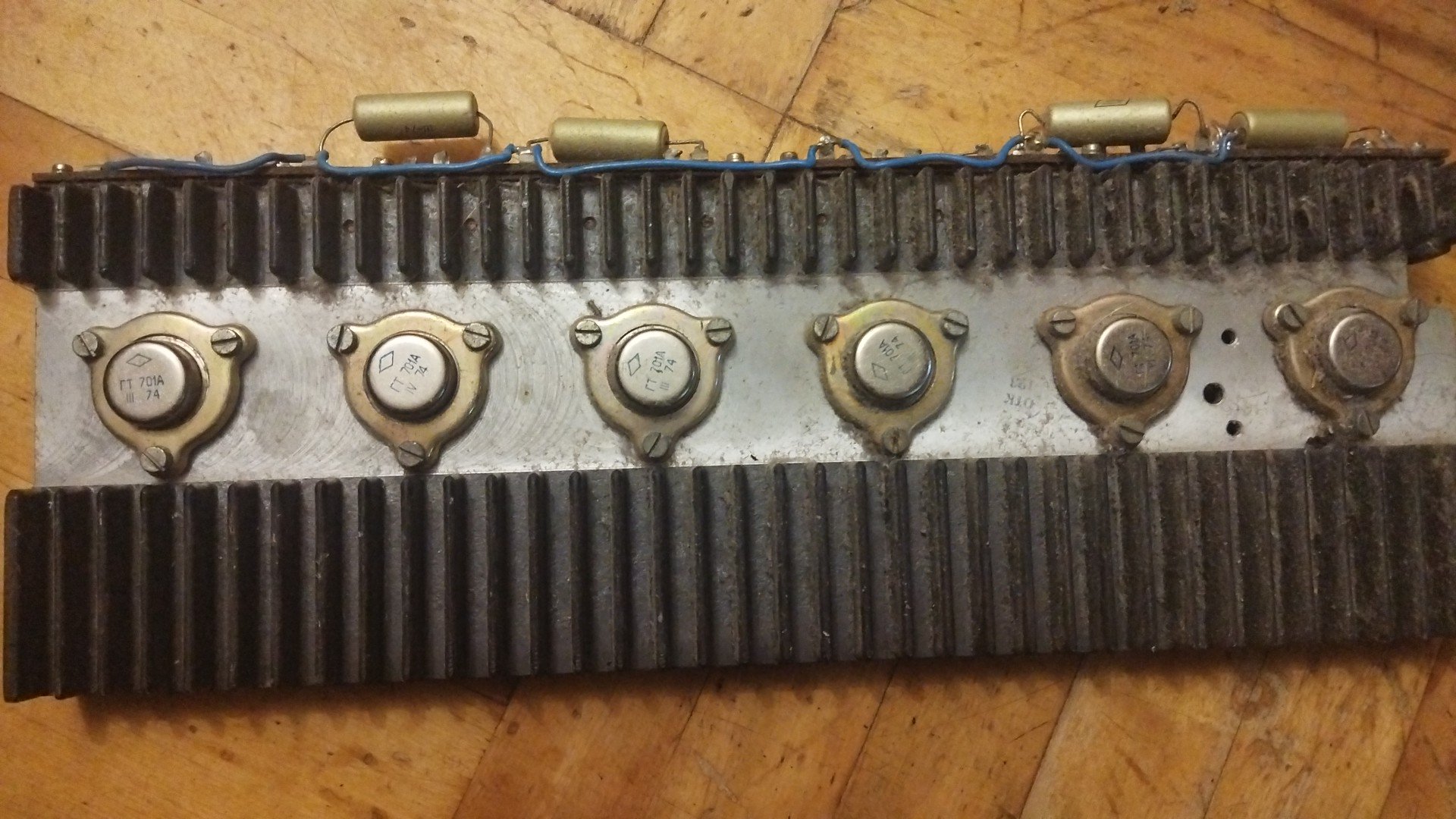

Куда приторочить гт 701
В несколько этажей
Этот принцип не годится?IMG_20260716_210233.jpgIMG_20260716_210210.jpgIMG_20260716_143044.jpg
ГТ701 это оооочень медленные транзисторы. Гораздо медленнее даже чем П214А. Они применялись в коммутаторах систем зажигания, типа ТК102, по причине "терпимости" в 100в. Вот туда им и дорога.

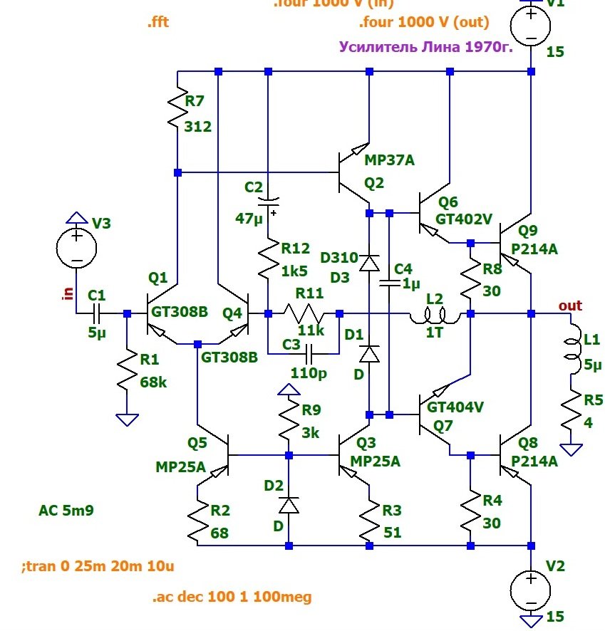

Тогда получается так:

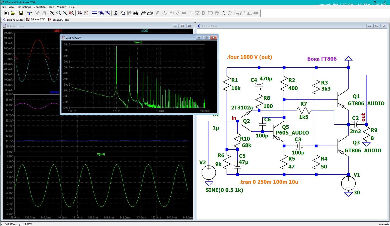

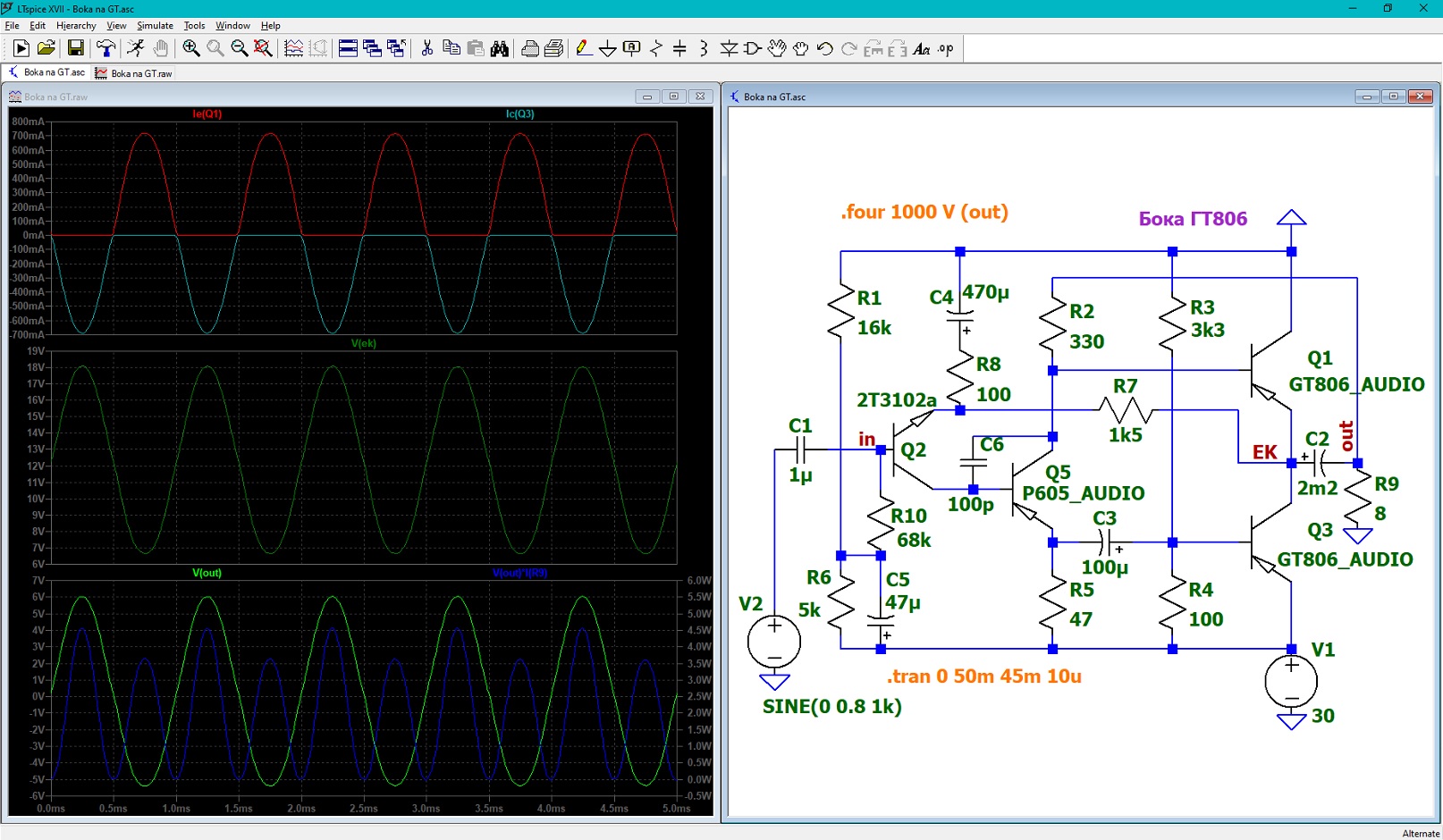

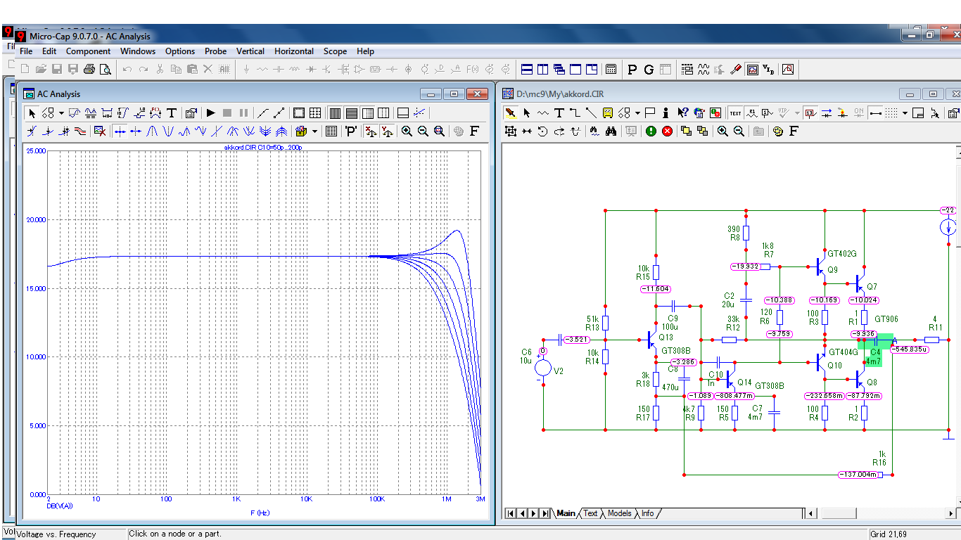

Александр, взял на себя смелость смоделировать Вашу схемку.
Спектр вне всякого сомнения однотактно триодный. :) +like
Кстати вольтодобавка по Беслику заметно улучшает картину.
Однако выходная мощность в 2 ватта на таких монструозных транзисторах, не манит к немедленной сборке....
П.С. Нейросеть "вспомнила" про пару к ГТ806, это ГТ810А. Кто нибудь видел такое чудо вообще?
П.П.С. и кстати никакой он не А-шник, даже рядом. Обычный класс АБ. Это видно по токам выходных транзисторов.

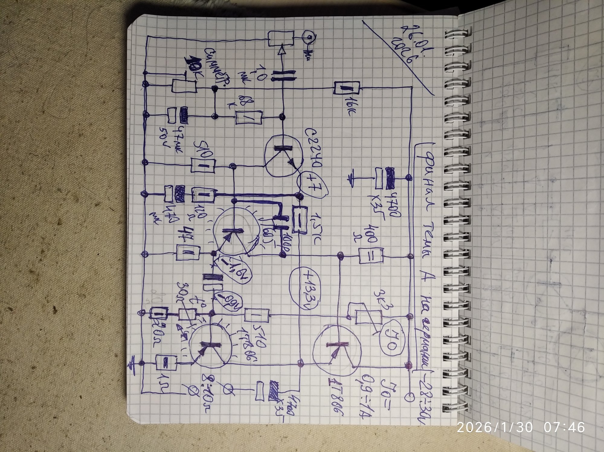

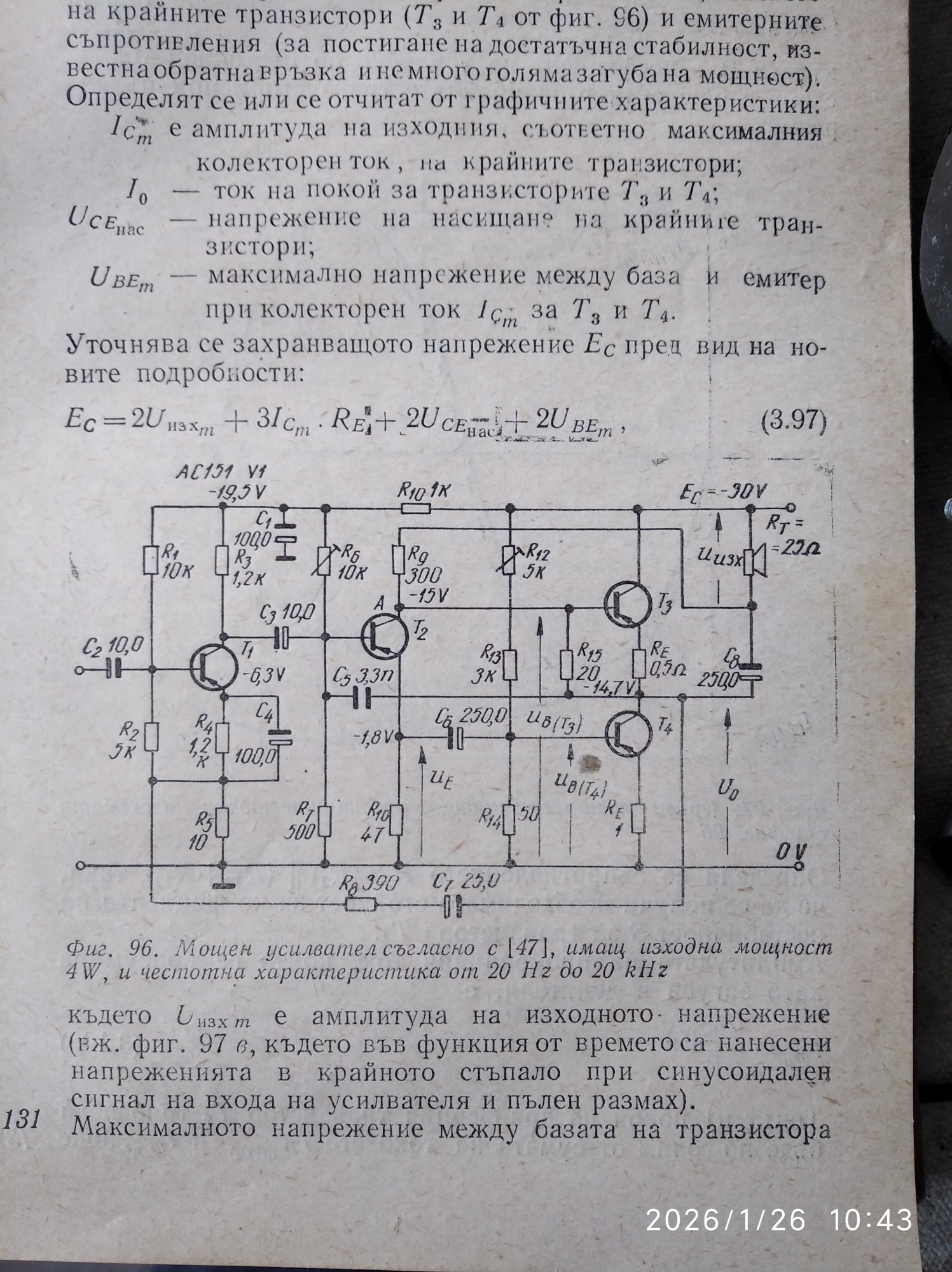

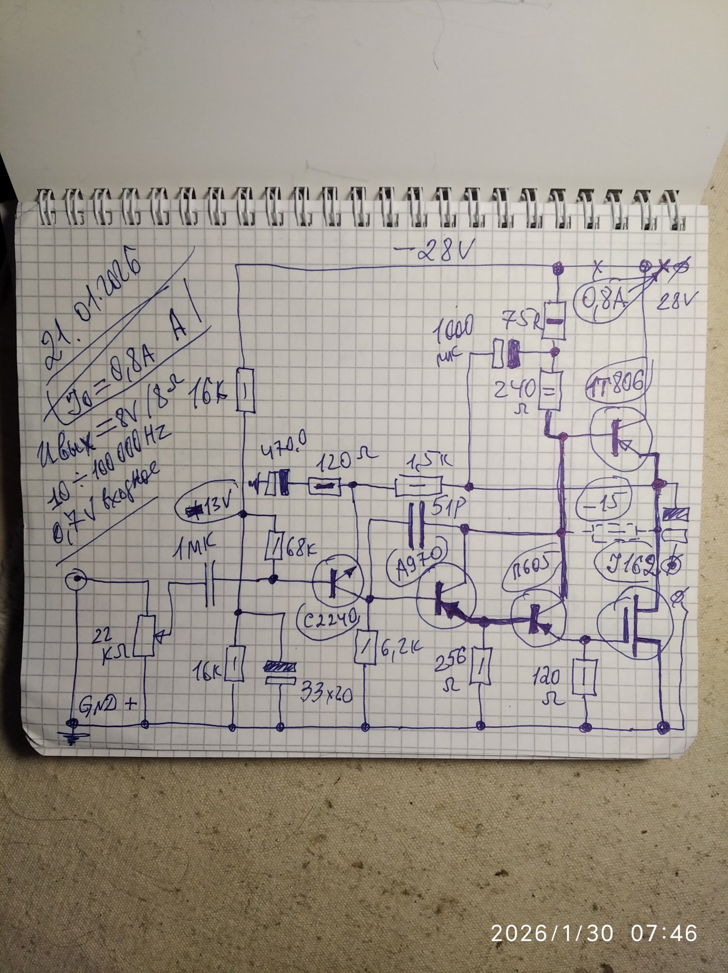

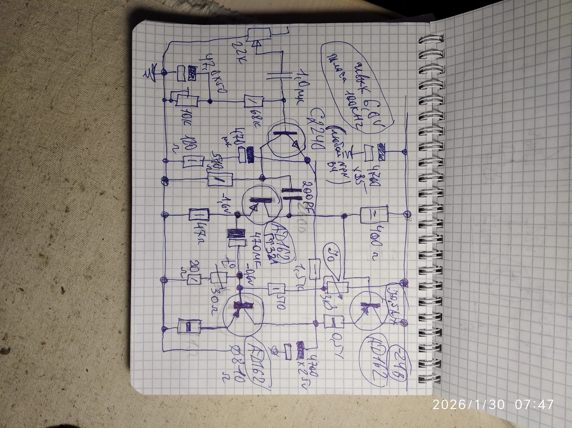

В болгарской книжке эта схема от Сименса заявлена как класс А. И свои макеты отстраивал по амперметру в питании, который не врет, на сигнале ток даже чуть падает от среднего значения, тогда как АВшник мечется с ростом выходного сигнала .
Эта схема закрыла тему стабильного Ашника на германии, ток покоя бетонно держится с прогревом и с внешним обдувом горячим феном.
На бумажках обозначены режимы и выходной сигнал, мощность в зависимости от питания - 4-6 и больше Ватт. Четверть от питания- синус.
Вольтдобавку через динамик делал, выигрыша большого не обнаружил, зато без нее сигнал красивее.
    465.8 KB · Просмотры: 20
    572.8 KB · Просмотры: 20
    552.1 KB · Просмотры: 22
База П605 висит в воздухе, не притянута к земле....
Притянул-ничего не изменилось. А-шником он всё одно не стал. smile_15
Ага, вроде разобрался. В А класс его загоняют убавляя верхний резистор (R3).
Но Кг на масималке у него, мамамия,4...5%. Ну оочень лампово однотактно. _hm_ Хотя на 1....2 вт., терпимо, в районе 1%
Как принято говорить-мы над этим работаем)))
ПС. Синусоида на картинке без вольтдобавки , внизу, явно асимметричная. чего нет в реальности. такая форма бывает без ООС и допустить такое безобразие не могу в принципе.
Дайте подзатыльника вашему симуляхтеру.
