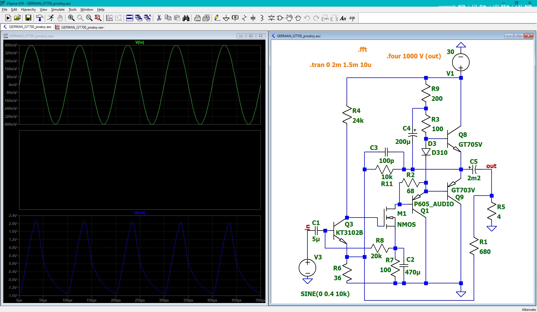

симульни в микро капе.

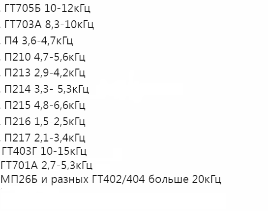

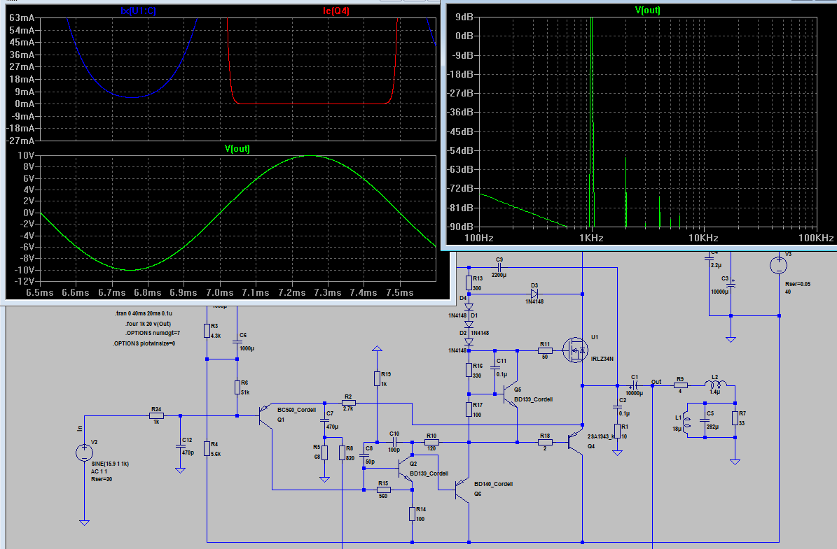

вот реальные частоты снятые в оэ
только входное сопротивление у этого ОК упадет в хлам на вч ,
проблема в том что дарлингтон на двух нч транзисторах на много медленнее чем ок в А +одиночка
более того верхнее плечо это параллельник и переключение на много плавнее
вот форма токов верхнего и нижнего плеч даже с полевиком в верхнем плече
достоинство -резко падающий спектр,с германием еще лучше тк он плавнее переключается
    31.2 KB · Просмотры: 30
    53.3 KB · Просмотры: 27
0,069% -в симуле умножай на 10 в железе -гавно
Пипец, 1мГц у 404/404 это граничная частота, понятно, что на ней транзистор уже ничего не усиливает, но у 703/705 она в 100 раз ниже и вы их всё равно ставите. Мыши плакали, кололись, но продолжали есть кактус.
Это пипец, это граничная частота, понятно, что на ней транзистор уже ничего не усиливает, но у 703/705 она в 100 раз ниже.
Проверено на днях, 703й в схеме с ОЭ , резистором 15 Ом в коллекторе, током 0,7А , бежит до 45 килогерц по минус три. С оговоркой, в эмиттере 1 Ом стабилизирующий резистор. С ним полоса дальше. И никакого пипеца.

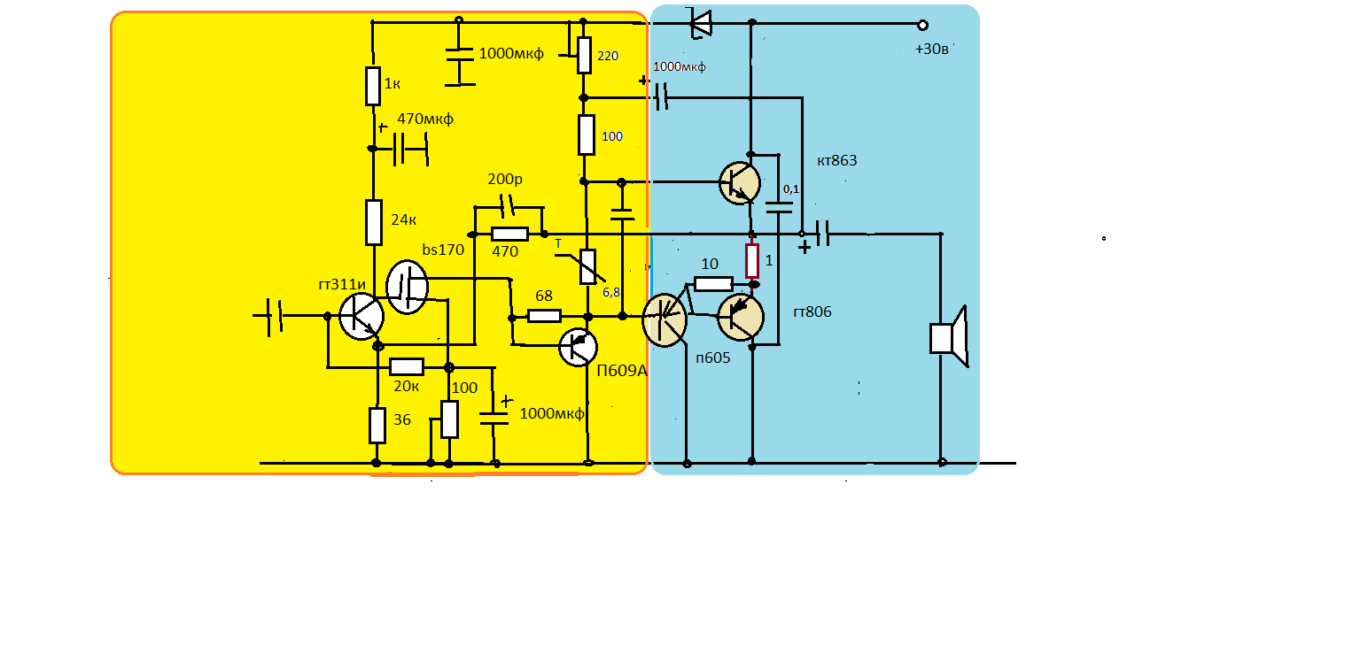

    28.1 KB · Просмотры: 20

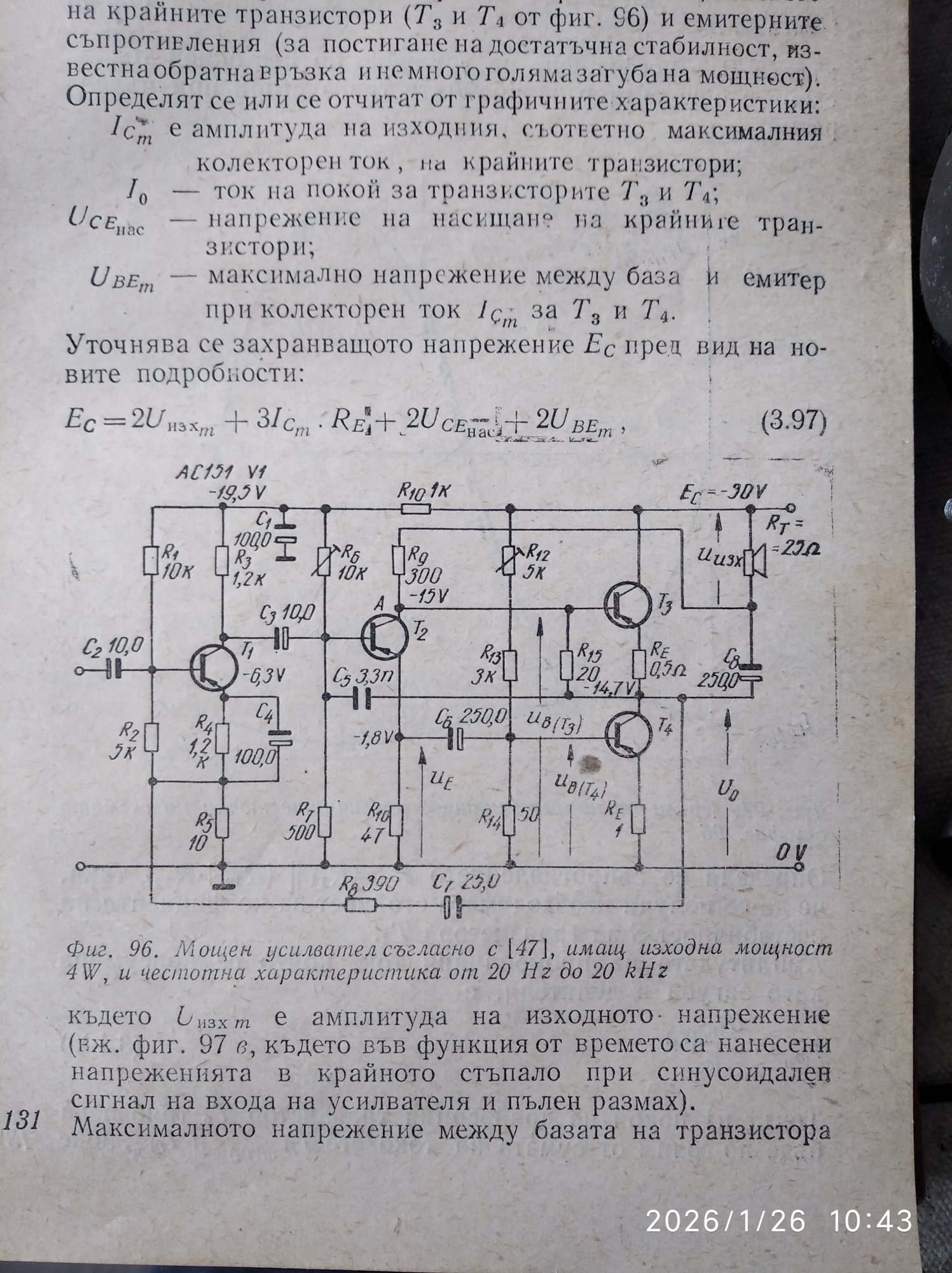

Именно поэтому ушел от паршивых квази схем к иному набору. А импортные всякие АС 127- 128 и иже с ними мало что редкие. да еще параметрами слабые .
ПС. Кстати, никто не запрещает сделать выходные транзисторы составными.
К примеру, пара П605- AL100 показала бету 175-180 на токе 0,7А и в полосе до 300 кГц, схема включения ОЭ.

можно поставить в плечо шиклаи кремний а в плечо дарлингтона п609 это будет на много лучше тк порог у шиклаи будет 0,6в а у германиевого дарлингтона 0,45в,тогда на выход вч гт806 пойдут
будет квази на много лучше чем 402/404+806/806 тк у такого квази порог 0,2 и 0,4 соотв ,это в В без смещения
зато не будет проблем с коррекцией от тупого драйвера с частотой ниже чем у выхода
но все равно квази есть квази имхо 703/705 +ок 605 плавнее

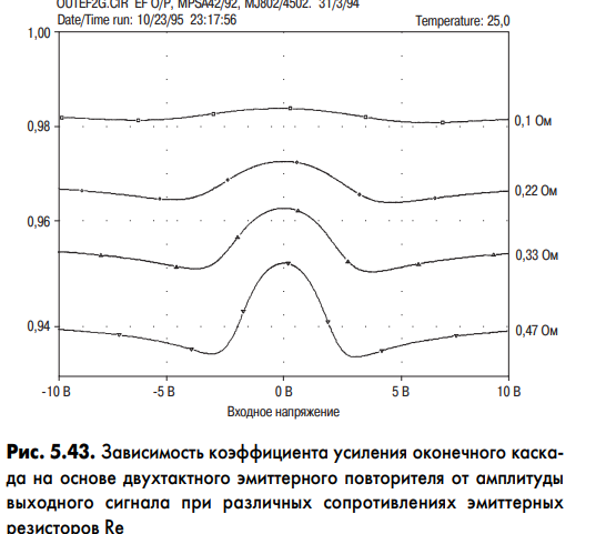

    56.9 KB · Просмотры: 19

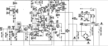

шушурин тоже поставил ОК но переборщил -ок +квази тройка это уже псевдочетверка на выходе)))))))))))))))))
вот НАД-310 тоже так сделан

Валера, не знаю, какой именно ты применил N-MOS , но зато я знаком с таким в реале, звать его КП110 , они есть в одном офисе, нормально открытый N, запирается минусом, полное закрывание вольта полтора-два. Напряжение сток исток конское, вольт 200 или 300, задуман для устройств индикации, взял на пробу, померил, -а неплохо все.
Из нормально закрытых есть КП501, пришел из телефонии, крепкий перец, в домофонных коммутаторах работает, пробивается крайне редко.
Стандартный мосфет из общей библиотети LTspice. Нормально разработанная схема работает с таким без проблем.
Такие можно применить даже в купе с лампами. Видел такой фокус, делают srpp на выходе фонокоррктора. снизу триод, сверху мосфет.
ну тогда ставь на вход магнитофона п210))))))
не можешь-тебе сказали поставь биполяр кт3102
этот мосфет маломощный и с малой емкостью ZVN3306 zvn3310 подобные ,нет типового мосфета
есть еще латералы ты тоже их мосфетами од бп заменяешь???
или транзисторы мп37 в укв приемник свч ставишь????
