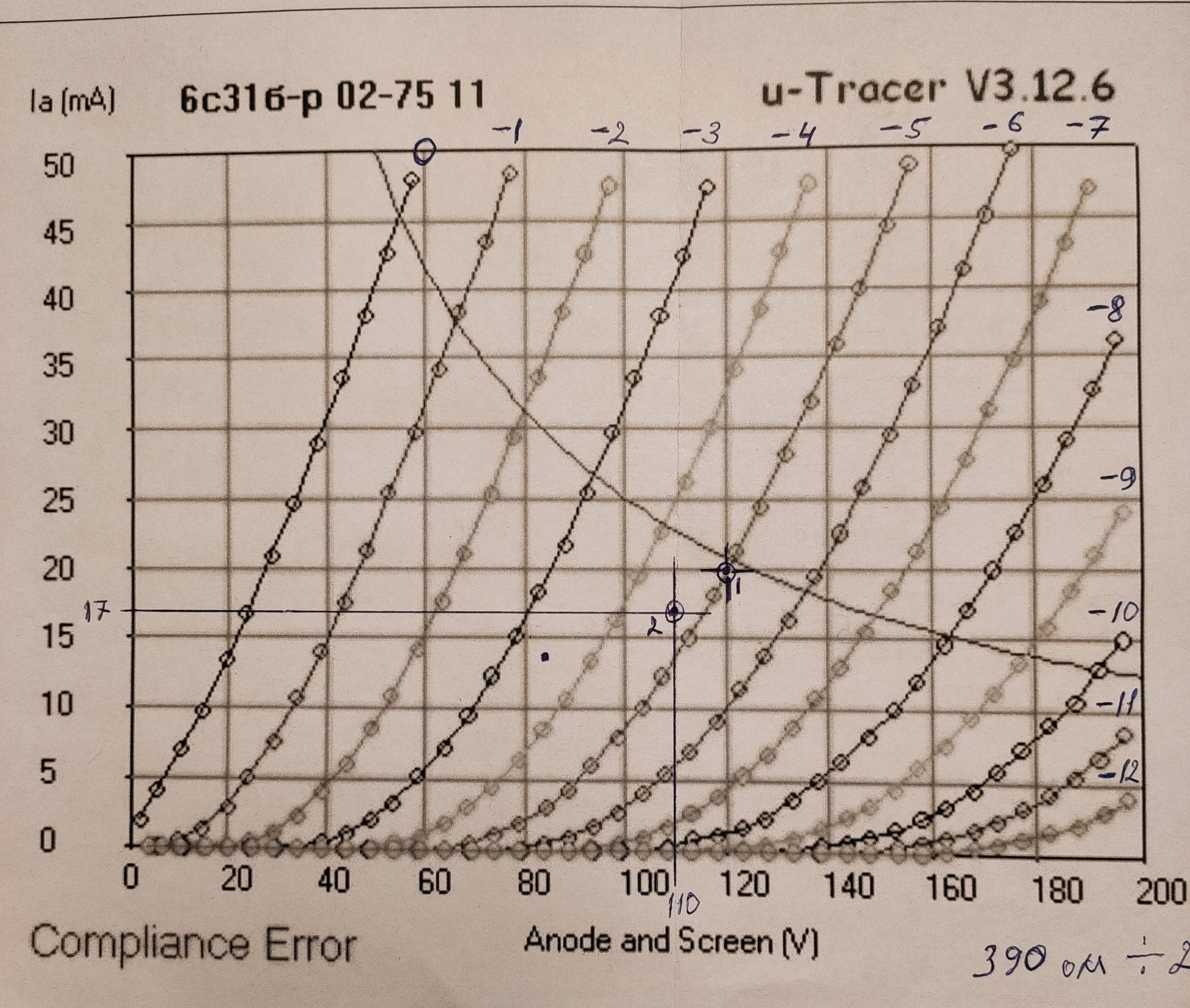

6s31b_all-jpg.87345
Таблица замеров по 31й от Михалыча
SRPP, грубо говоря, даст крутизну в 4 раза больше, чем у одиночного триода.

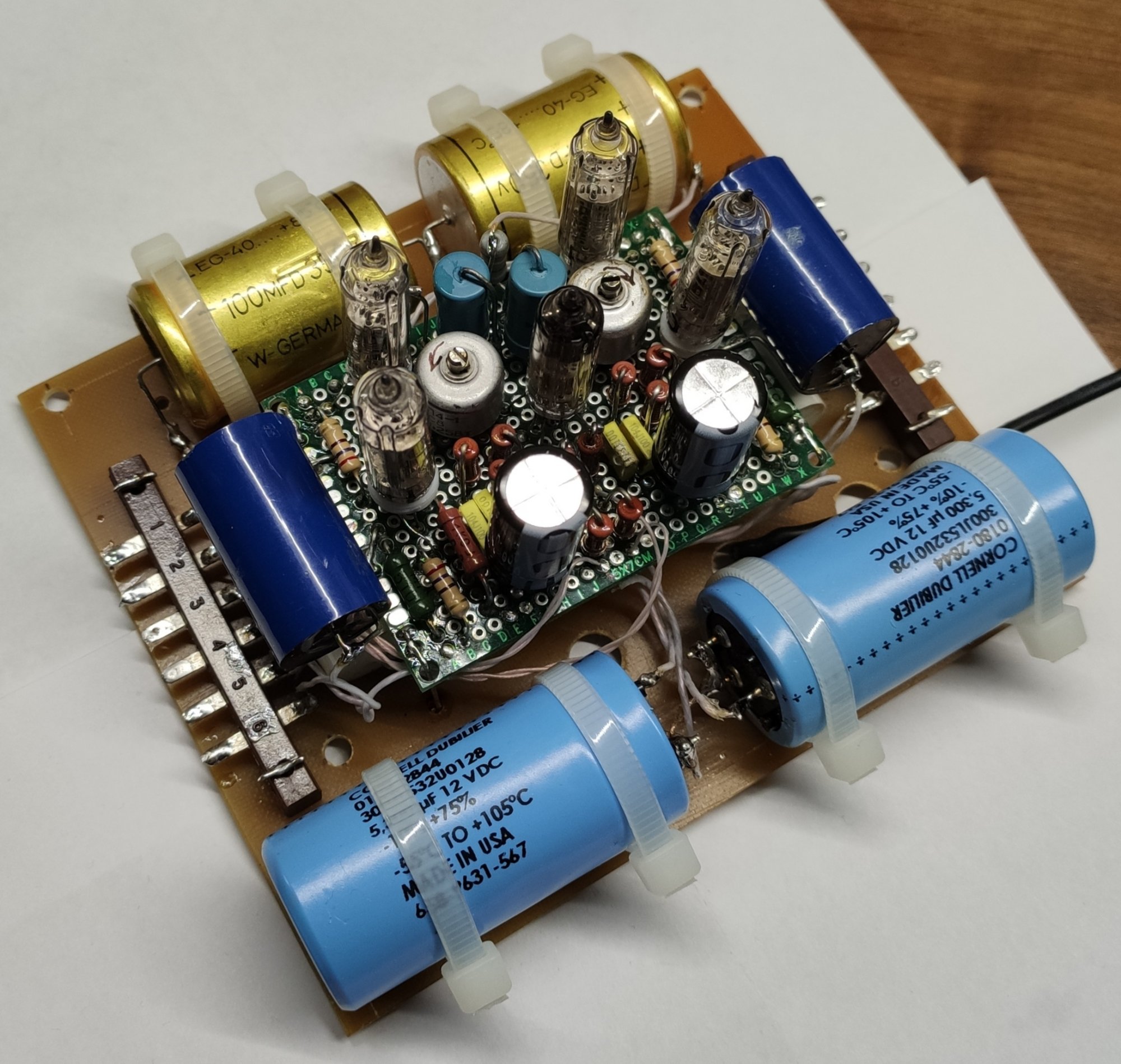

Собрал макетик драйвера СРПП на 6С31Б-Р.
Собирался попасть в точку 1 (см. картинку), но ошибся с питанием и попал в точку 2:
В чистовом варианте надеюсь питание поднять. Пока хватит и этого. Получилось:
- питание 231 В;
- катодные резисторы 270 Ом;
- смещение 4,59 В;
- ток 17 мА;
- мощность на аноде 1,9 Вт;
- коэффициент усиления 5;
- максимальное напряжение на выходе до начала видимых искажений 45 В.
Как бы для моих целей вполне прилично.

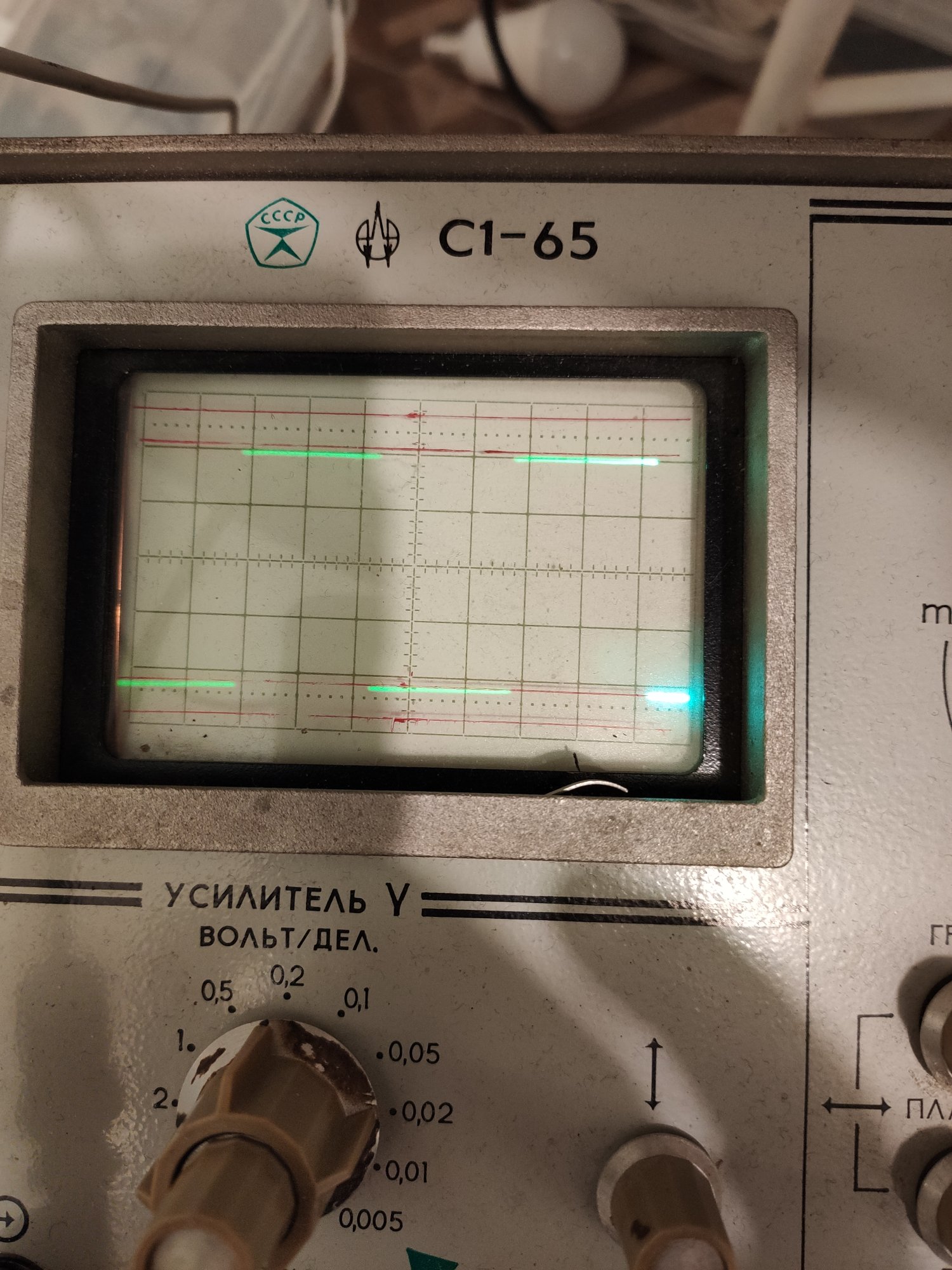

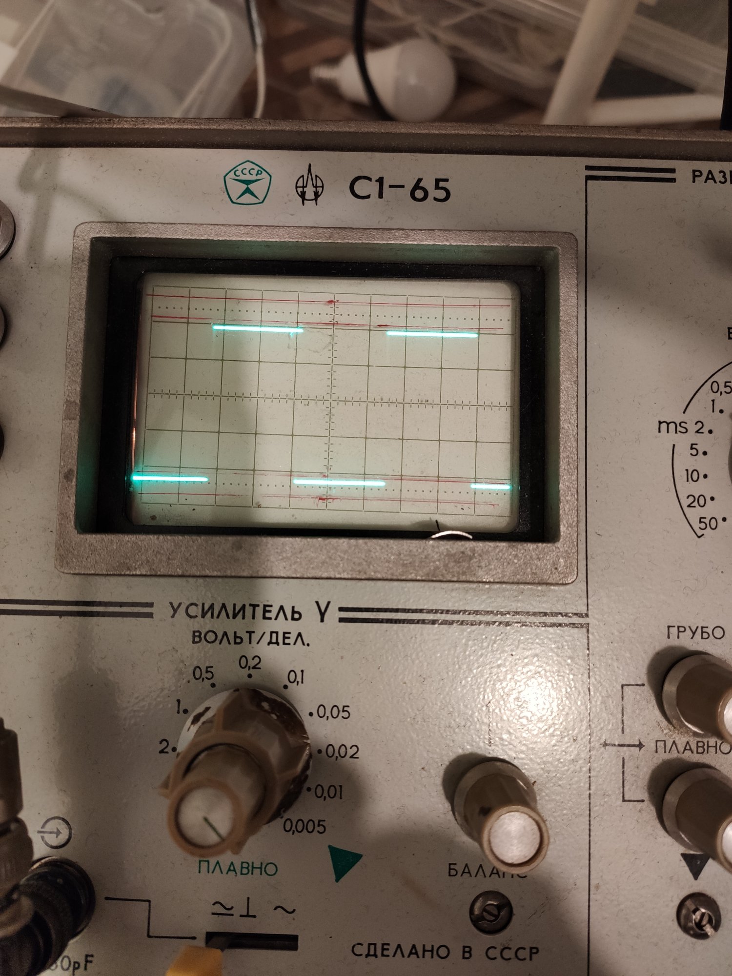

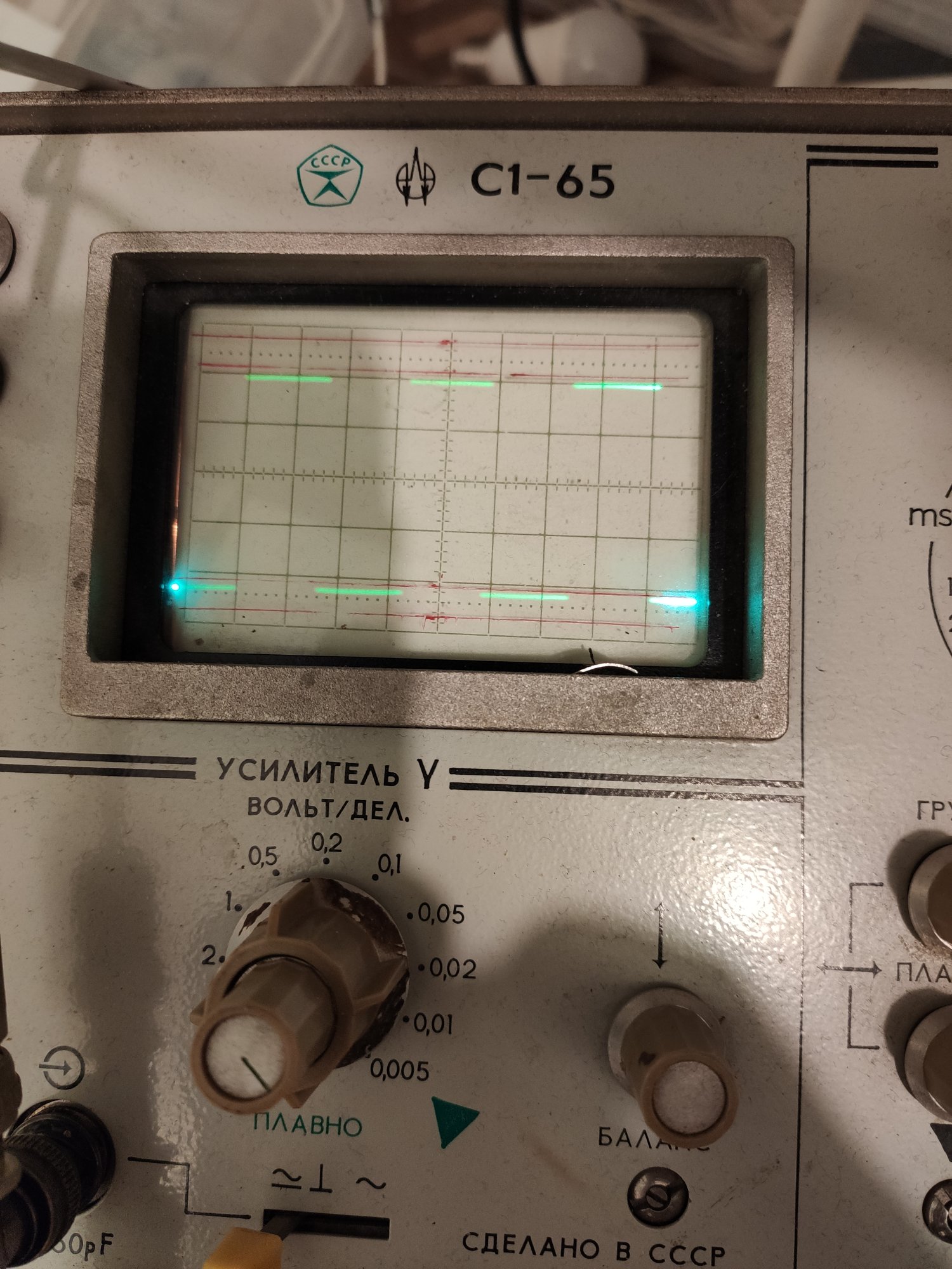

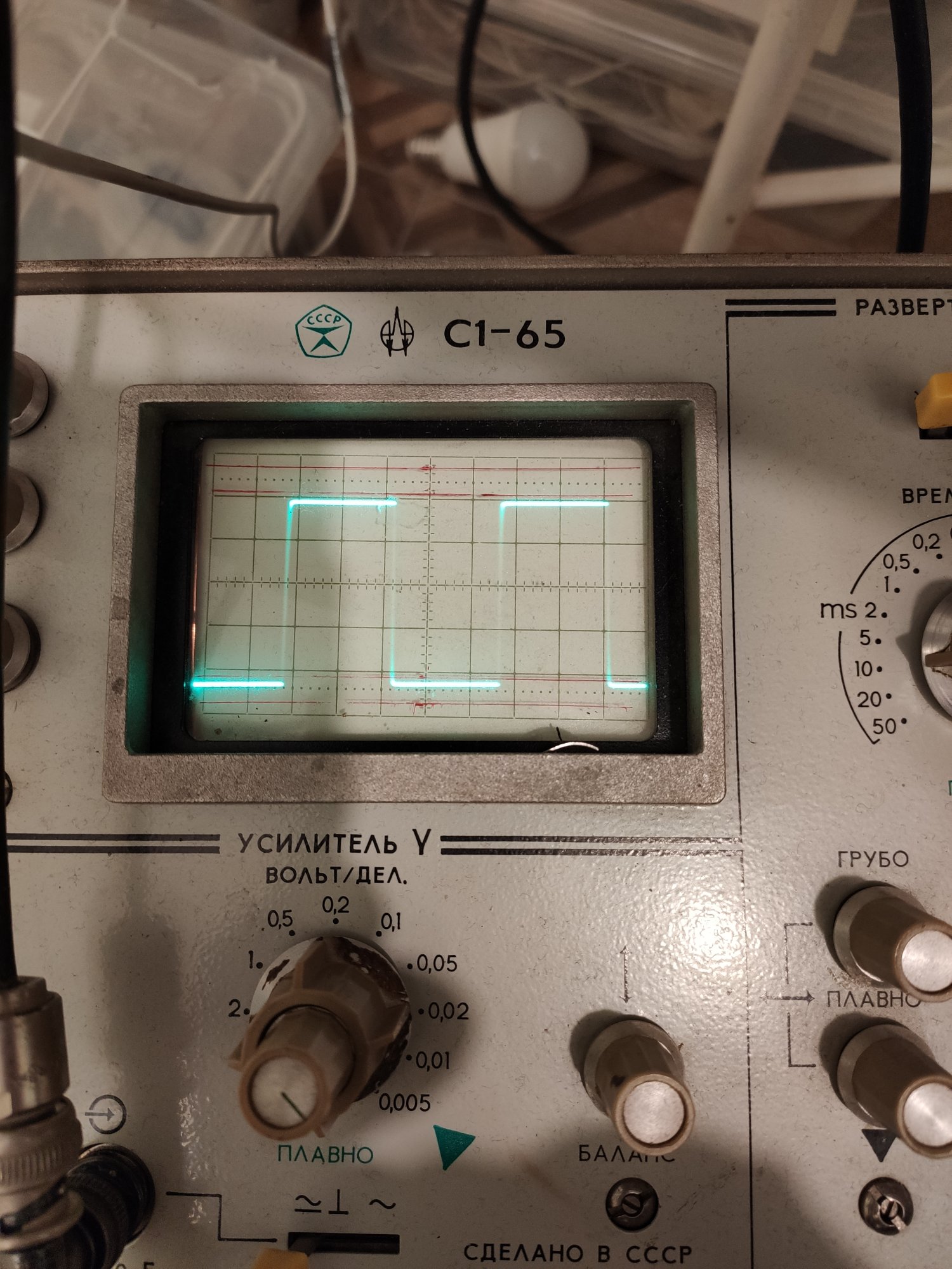

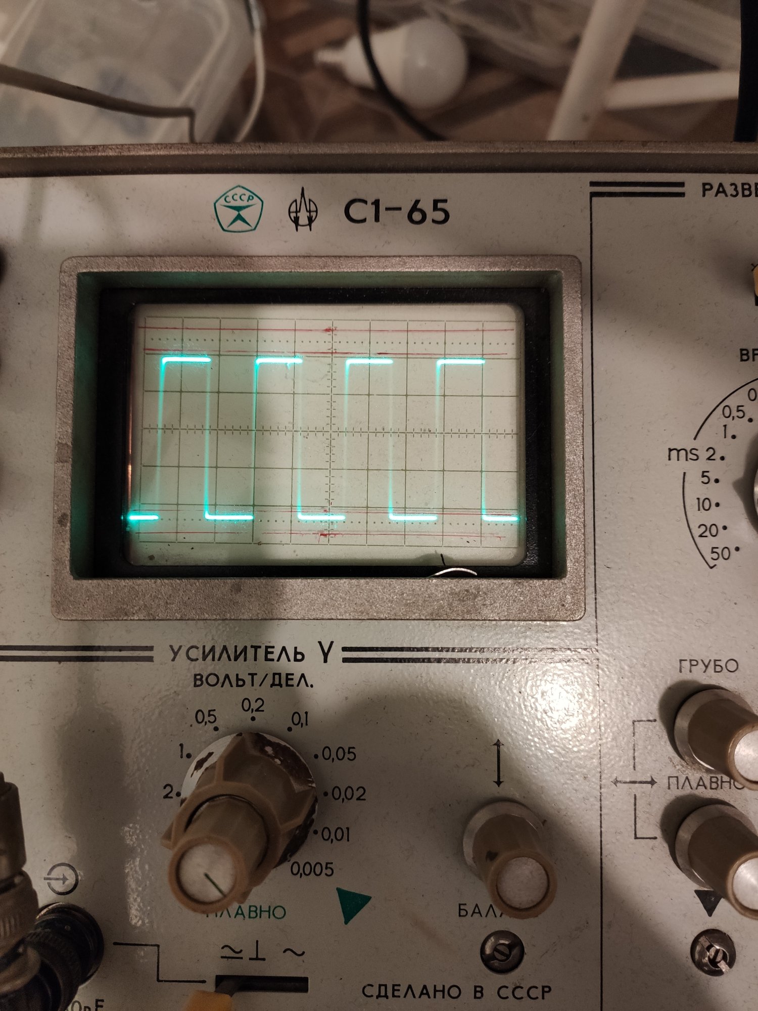

Для любителей смотреть прямоугольник выкладываю:
- 20 Гц
- 30 Гц
1 кГц
10 кГц
20 кГц

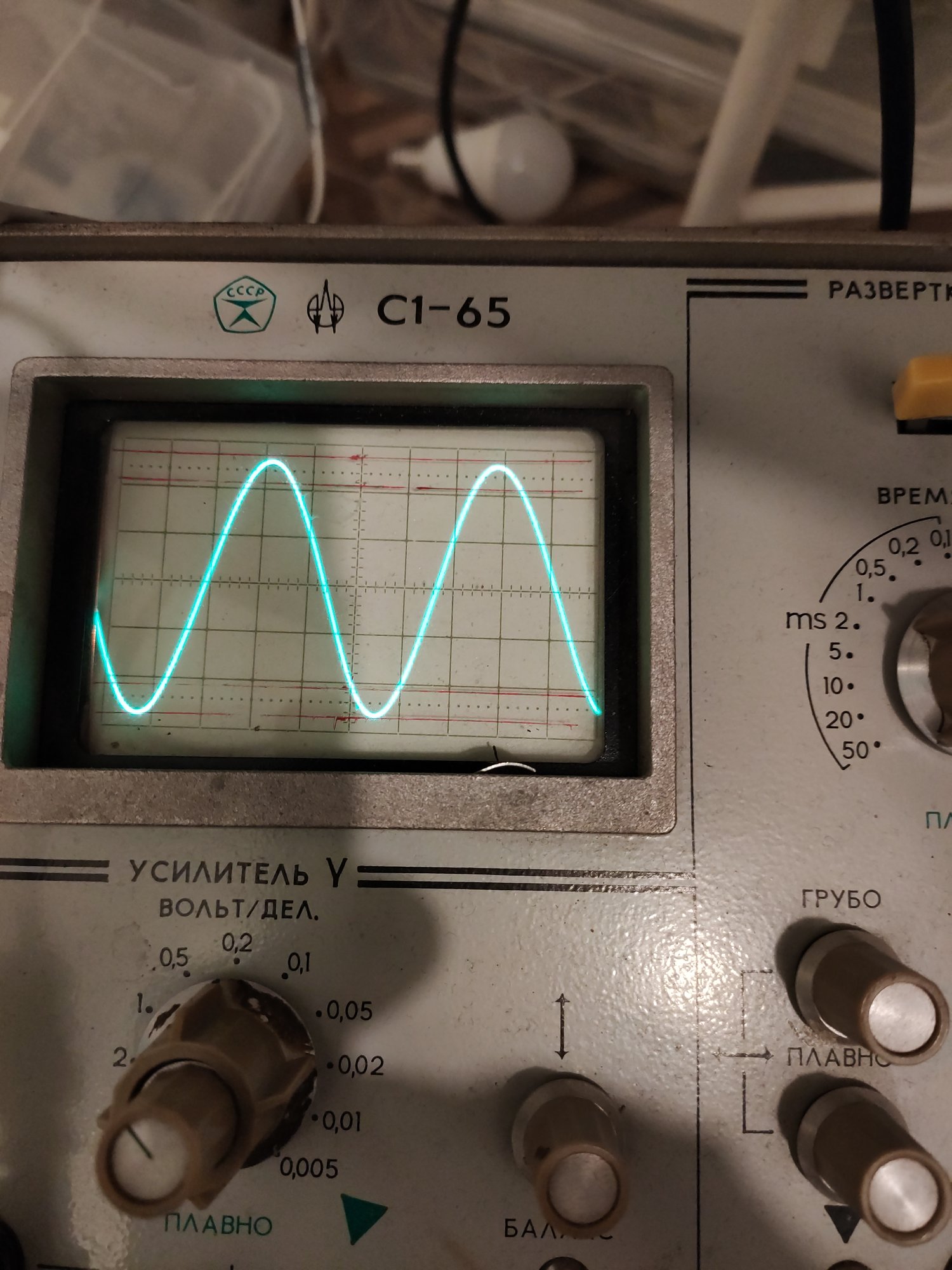

Синус 100 кГц, 30В

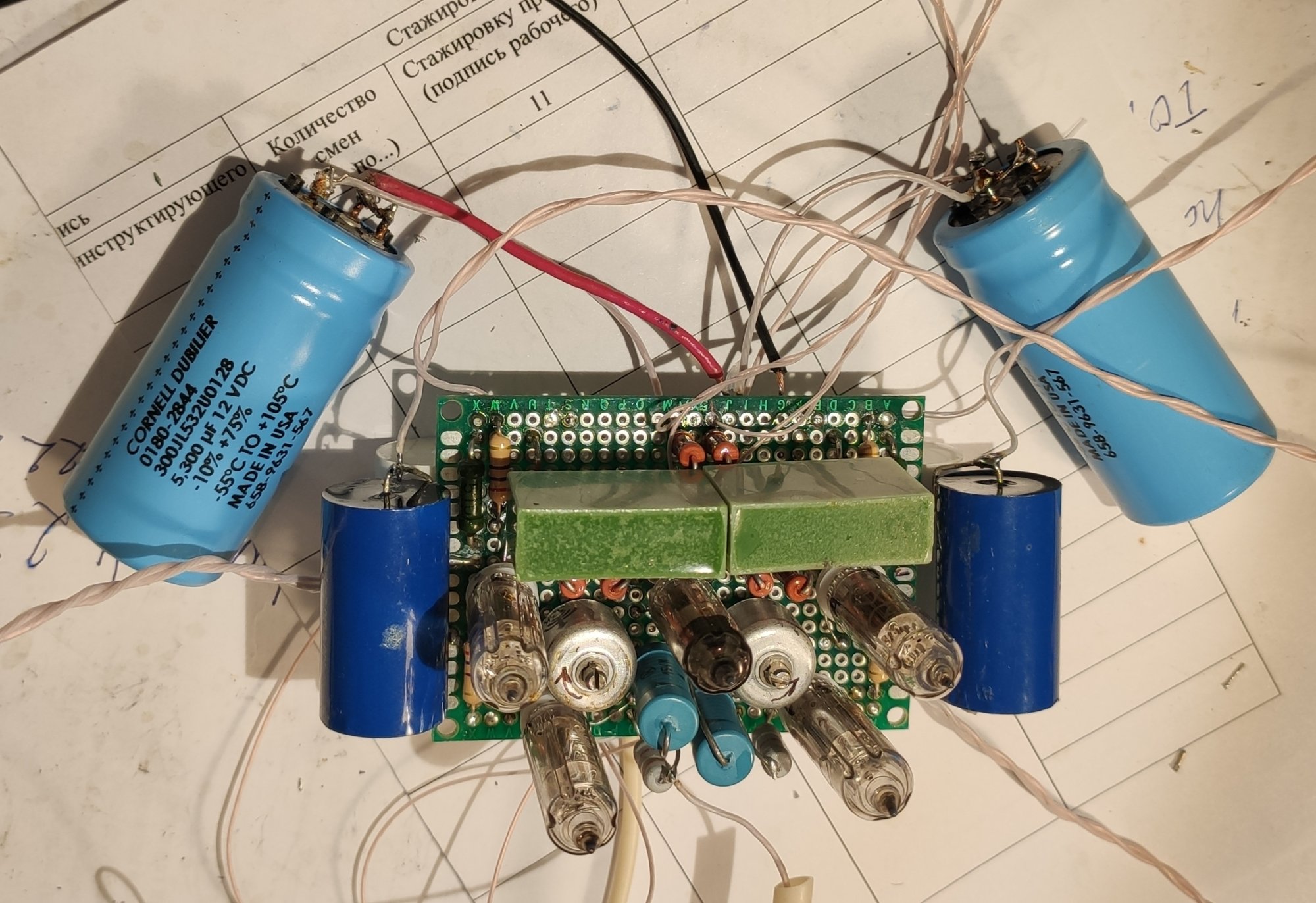

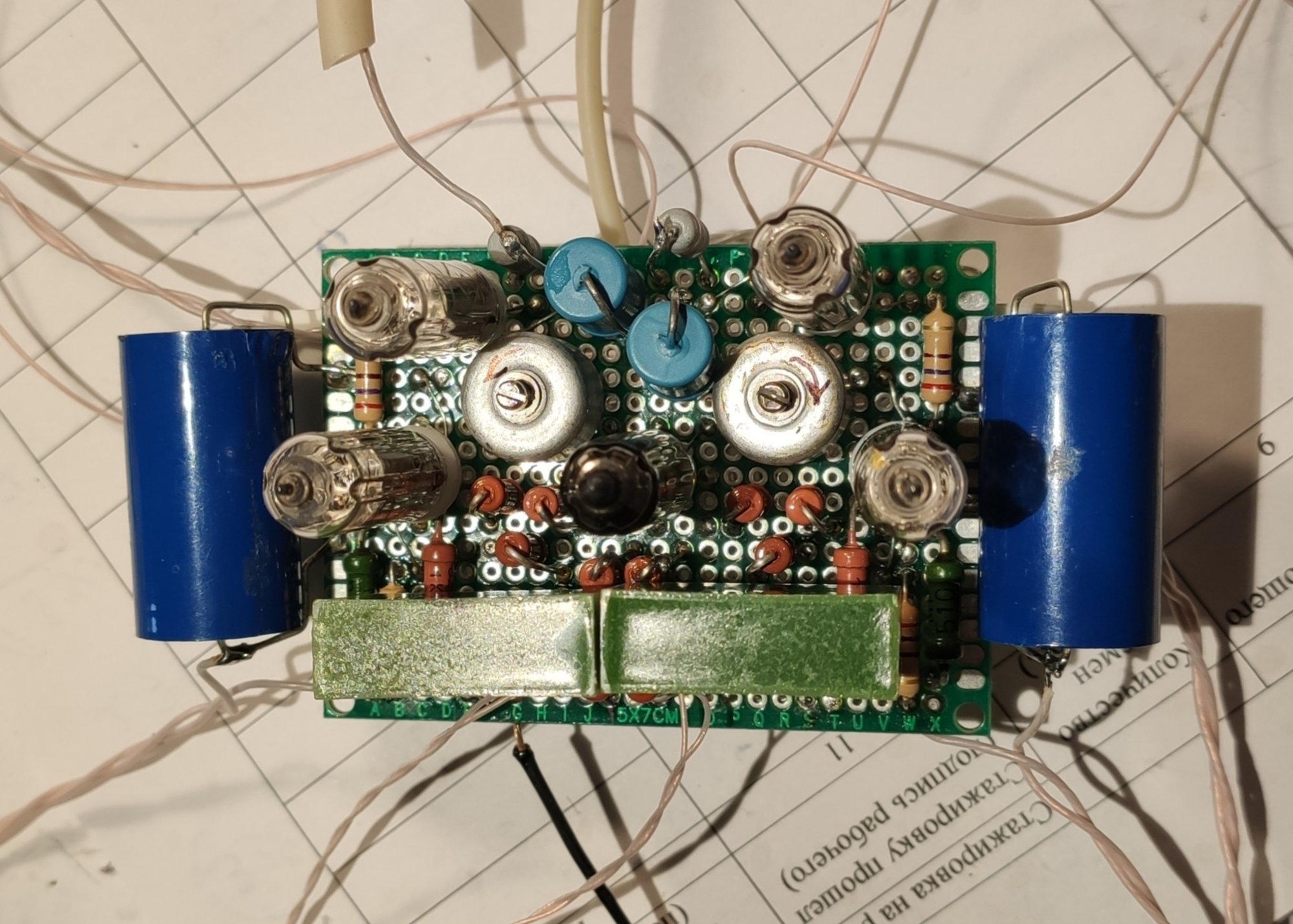

Добавил первый каскад. Точнее добавил обвязку ранее впаянной 6Н28Б-В и цепочку НЧ коррекции между каскадами. Кое-как поместил:
Изначально была допущена ошибка - взял слишком маленькую макетку. Теперь даже режимы ламп проверить очень сложно. Однако эта штука работает. Без катодных конденсаторов общий коэффициент усиления получился ровно 10. Это потому, НЧ коррекция ослабляет эдак раз в семь. Придётся поставить конденсатор в катод первой лампы. Только места для него на плате нет. Придётся просто подвесить на проводах рядом. В общем совсем малые габариты макетки в данном случае не оправданы. Здесь надо и ёмкости по питанию добавить, и катодные конденсаторы, и кондеры НЧ коррекции увеличить. В результате выглядеть будет страшно. Но не переделывать же.
Добавил катодный конденсатор в первый каскад. Теперь общий коэффициент усиления 15,4. Вполне достаточно для гибридника.
По осциллографу всё красиво.
Пора зарисовать схемку чтобы самому не забыть. И можно подключить выходной каскад да послушать.

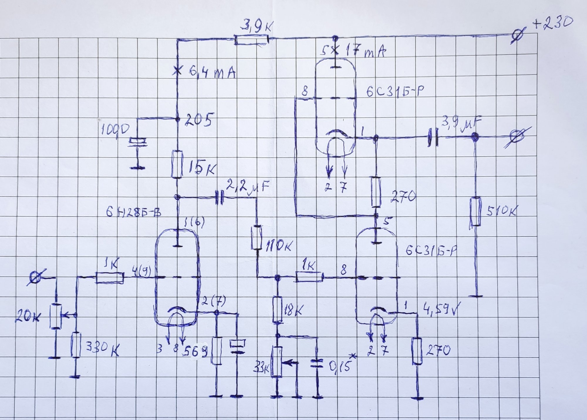

Схемку нарисовал:
НЧ коррекции цельностянута у Александра Резвого. Она работает.
Забыл написать номинал катодного конденсатора - 5300.0 х 12 В. Выглядит странно:
Придётся закрепить платку за куске стеклотекстолита, а то, что на ней не помещается, установить рядом.

Схемку нарисовал:
Мой делитель выглядит. как 150 кил на входе и 50 на выходе, 50 кил шунтированы послед-ной цепочкой 27ком и 47 нф

Схемка работает. Только макетку надо брать чуть крупнее. Не 50 х 70 мм как у меня. На моей уж очень плотно получилось.
И спектролабом я ещё пока не смотрел.

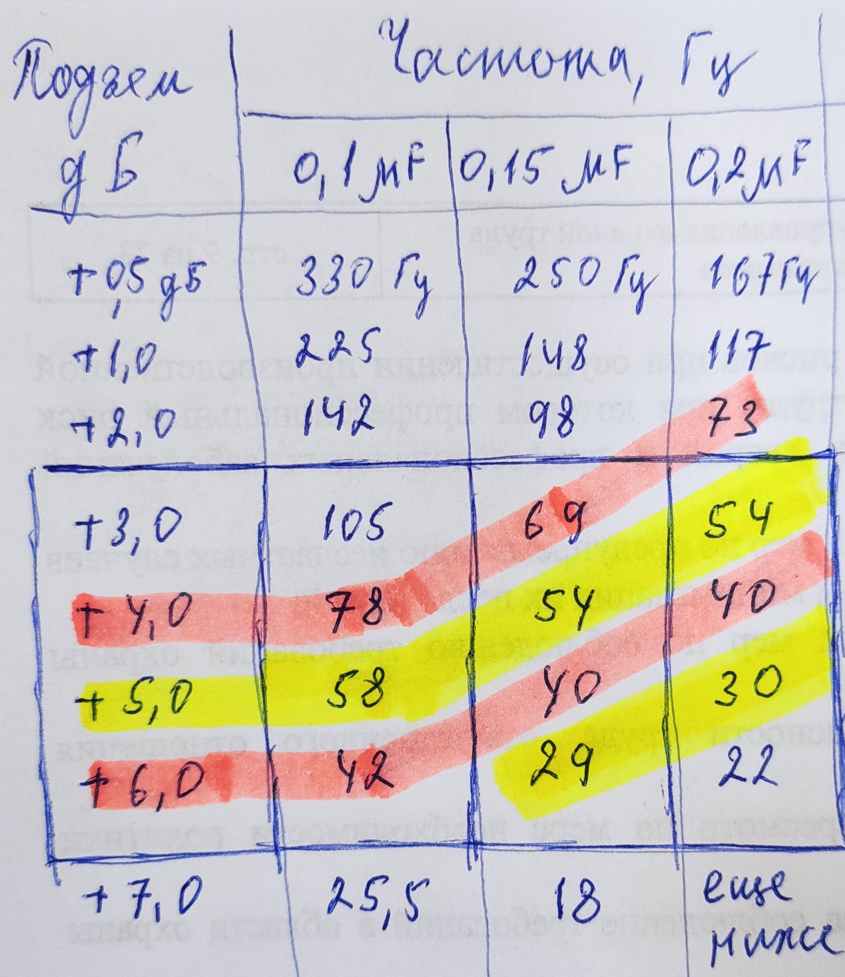

Вчера вечером немного поисследовал НЧ коррекцию с разными поминалами конденсаторов. Замеры сделаны с помощью логарифмической шкалы милливольтметра, т.е. с точностью "на глазок". Спектралаб не подключал, некогда было.
Накорябал табличку:
На мой взгляд глубина регулировки в 6 дБ достаточна. Подъем на 7 дБ происходит на слишком низкой частоте и ничем нам не поможет.
С конденсатором 0.15 мкФ лучше всего КМК.
Это явно не корректор Линквица и для борьбы с Малабаса не предназначен.

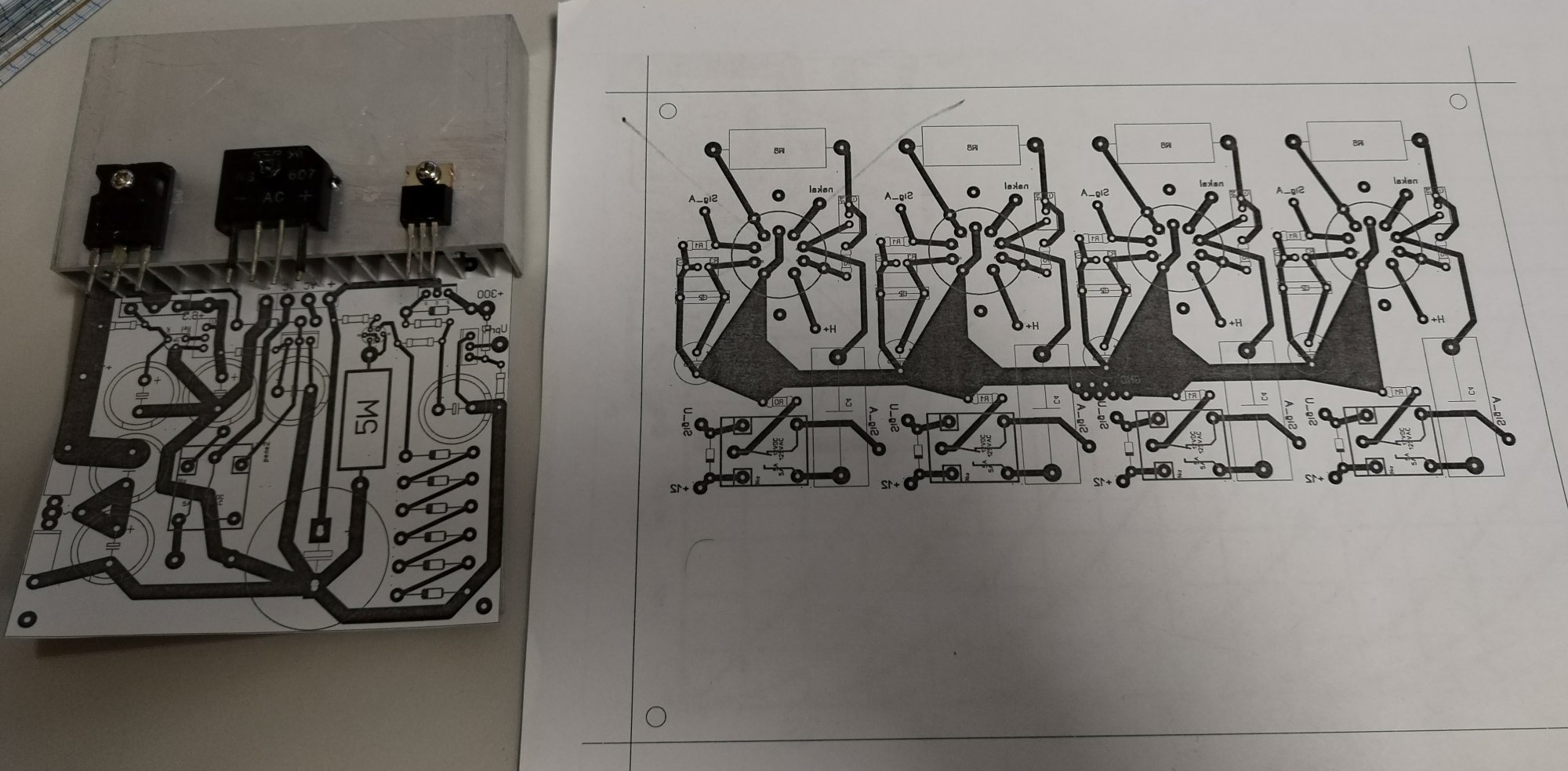

Пока закрыт доступ на дачу, шлифую платы. Не помню какой подход...
Красиво делаете.
Я не трачу на платы время. Занимаюсь домашними делами, хожу в театр, гуляю и использую готовые макетные платы, зелёные с дырочками. На весь усилитель, на оба канала, мне понадобилось две макетки 50 х 70 мм. Конечно для ламповой части лучше было бы взять платку 70 х 90 мм, моя маловата.

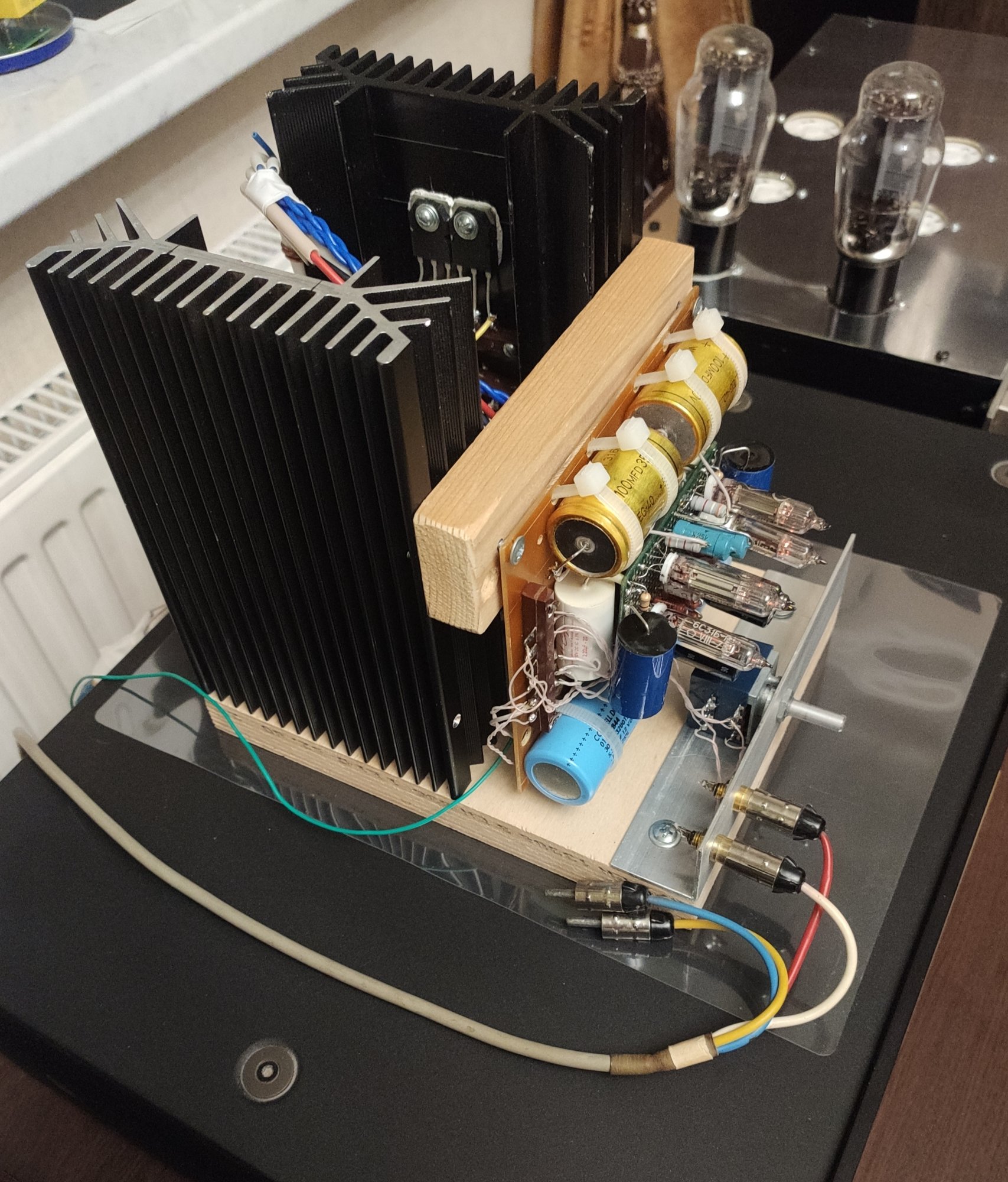

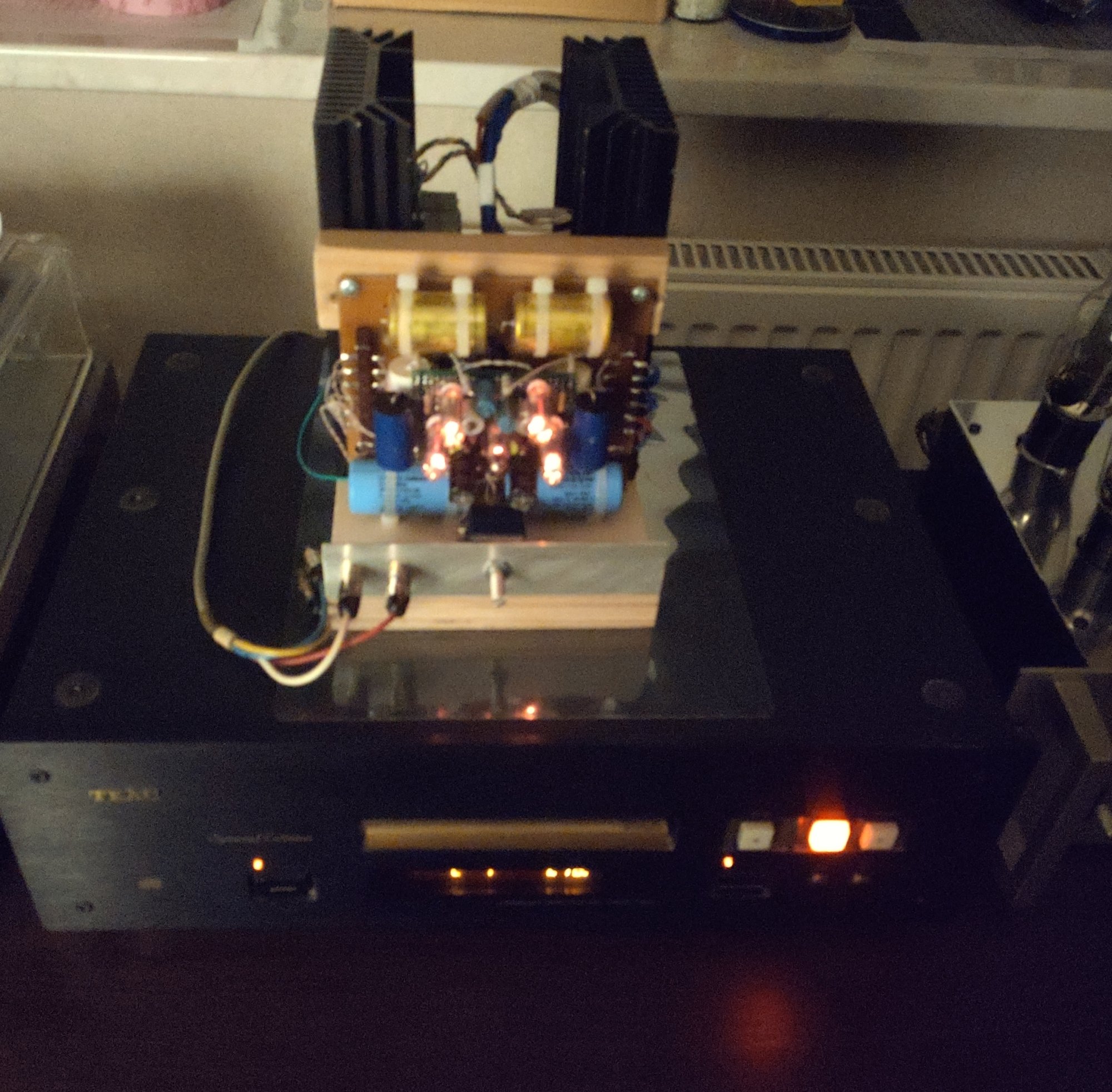

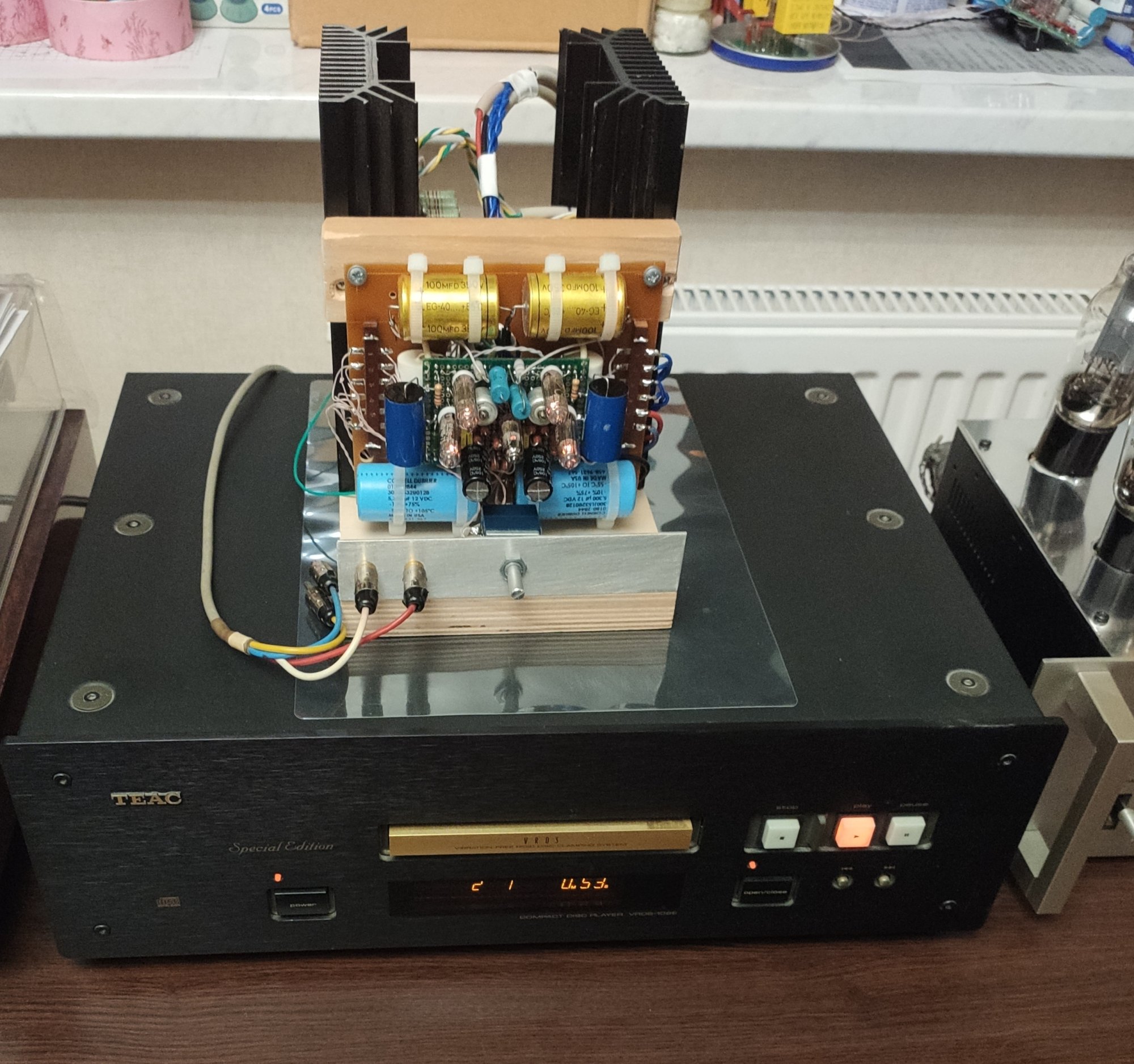

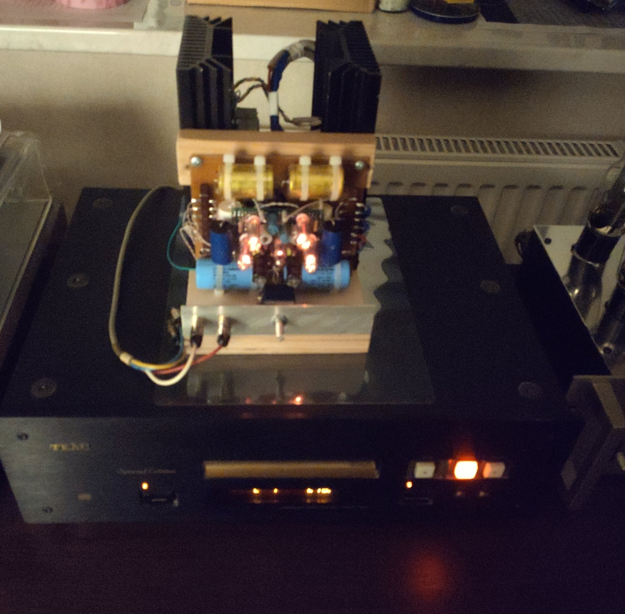

Ну вот воспользовался дамским праздником. Свозил жену в гости и занялся соединением носа и хвоста:
Эдакий "деревяно Буратино".
Дальше больше:
И слушаем:
Затемняем:
Выглядит забавно, эдакий кубик.
О звуке.
Очень громко!
Но. Звук в сравнении с лампой полон железа.. Т.е. слушать можно и даже во всю полосу. Возможно кому-то понравится. Однако по мне его или только в НЧ полосу как и предполагалось, или на разборку. Пока пусть поиграет, пилю ВК в классе А.
Продолжение следует.

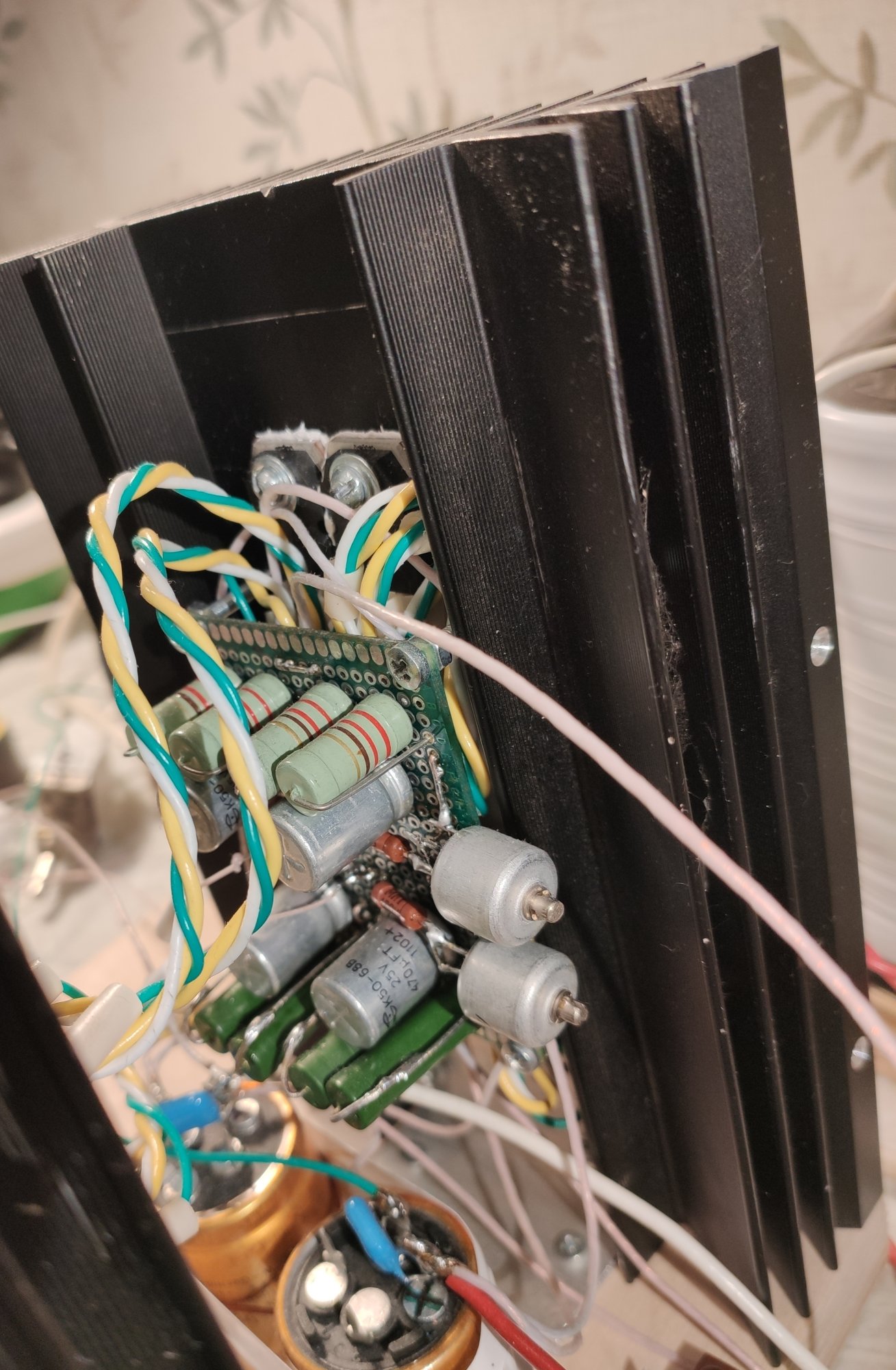

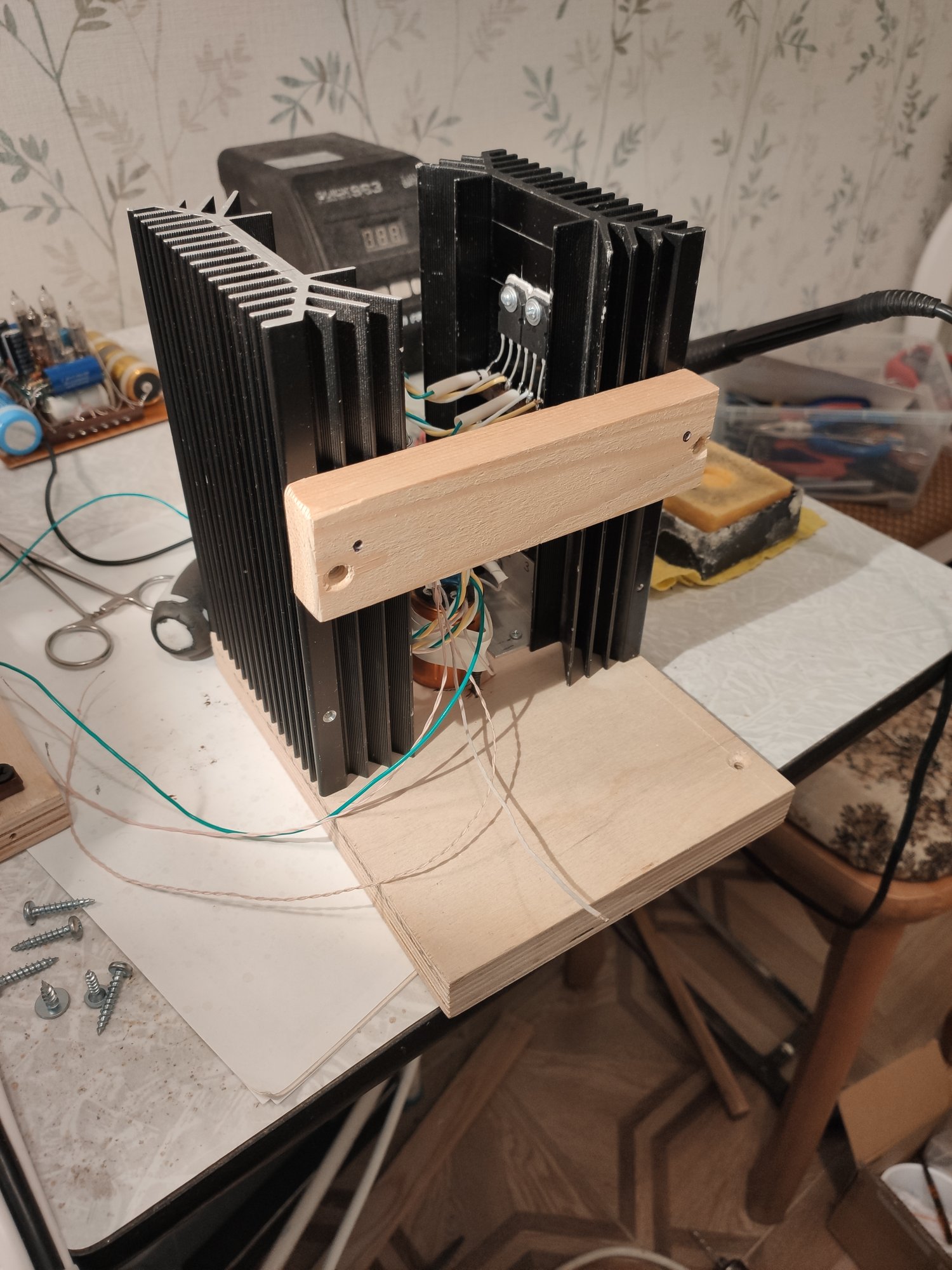

У дяди Саши поперек пары таких же радиаторов "От Димы" вместо дрына прикручена планка с колоночными клеммами. Силовики, платы питания и усиления на стойках внизу, на фанерке.
Компактность дело хорошее, до первой разборки. Давно не экономлю на проводах и стараюсь делать все на винтах без гаек. Отверткой сверху круть и радиаторы- платы на проводах оттягиваются в сторону, для работы и замеров.
Колоночные клеммы у меня просто на проводах, хотя тоже могу привернуть к другой стороне радиаторов.
Блок питания, как всегда в двух метрах в стороне. Просто собран на фанерке. Сам усь на столе, БП на полу. Так мне удобно.
Всё, что надо давно проверил на рабочем столе.
Макет собран в долговременном варианте, чтобы послушать и понять насколько это чудо пригодно в моих целях.

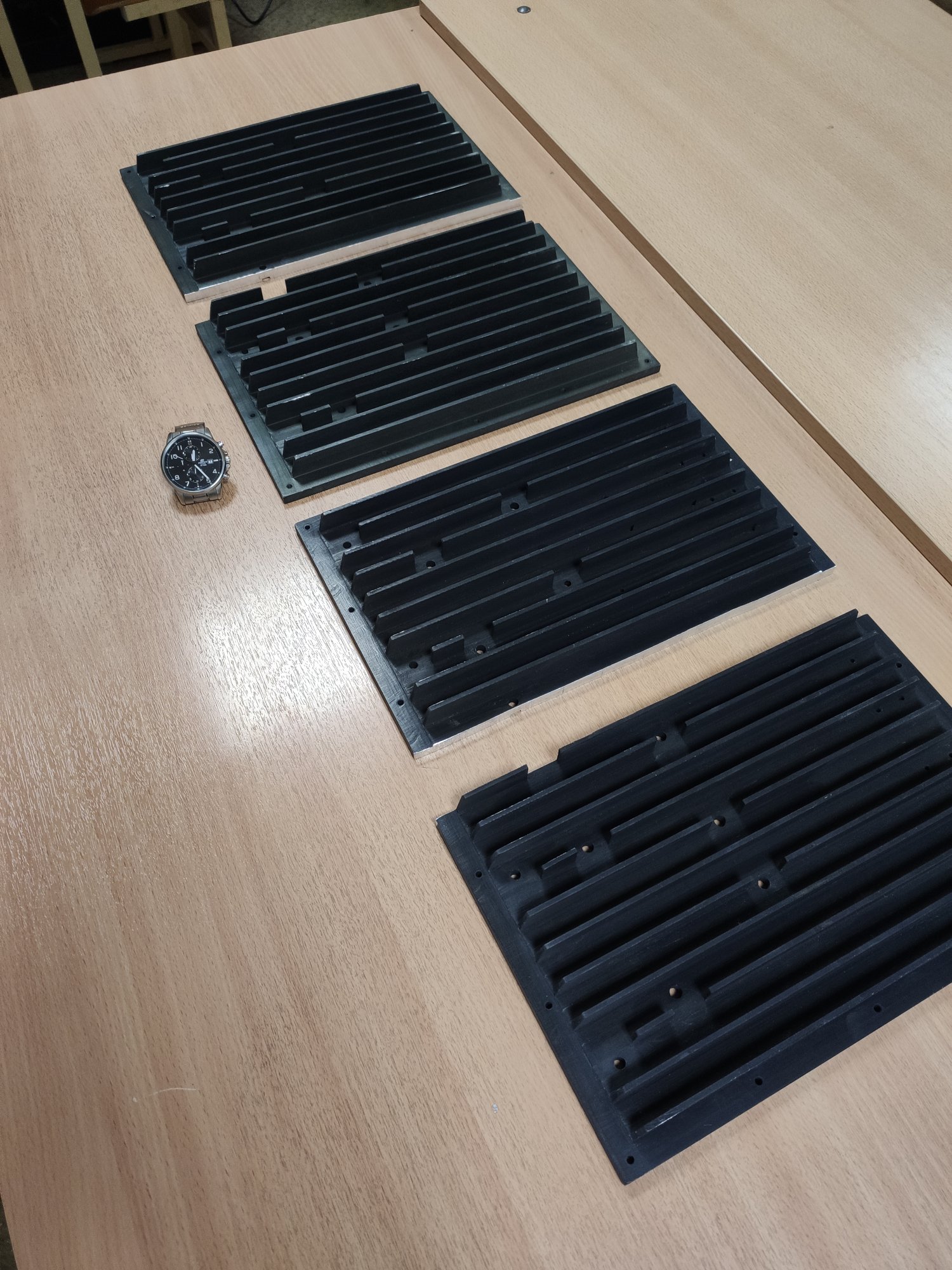

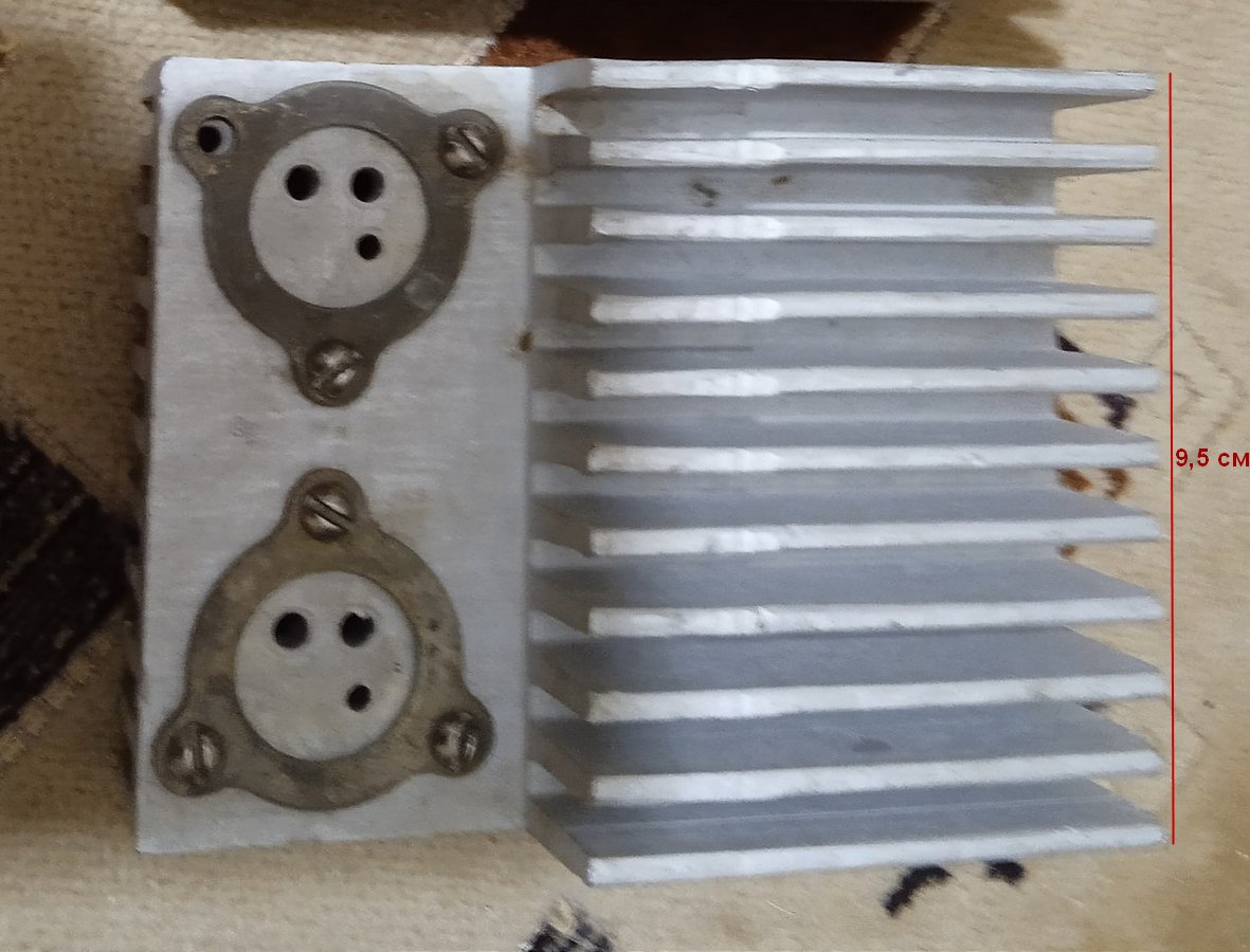

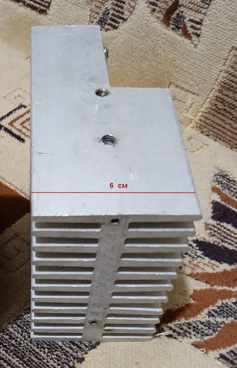

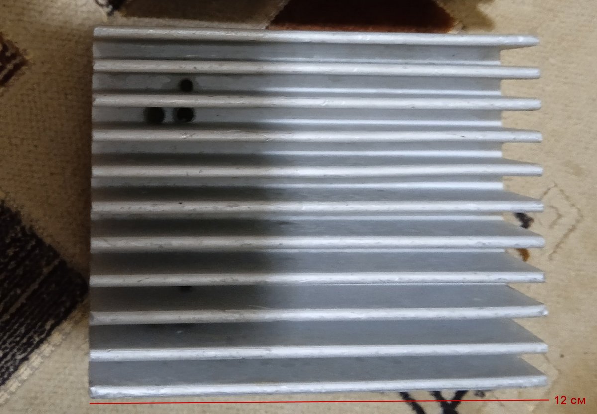

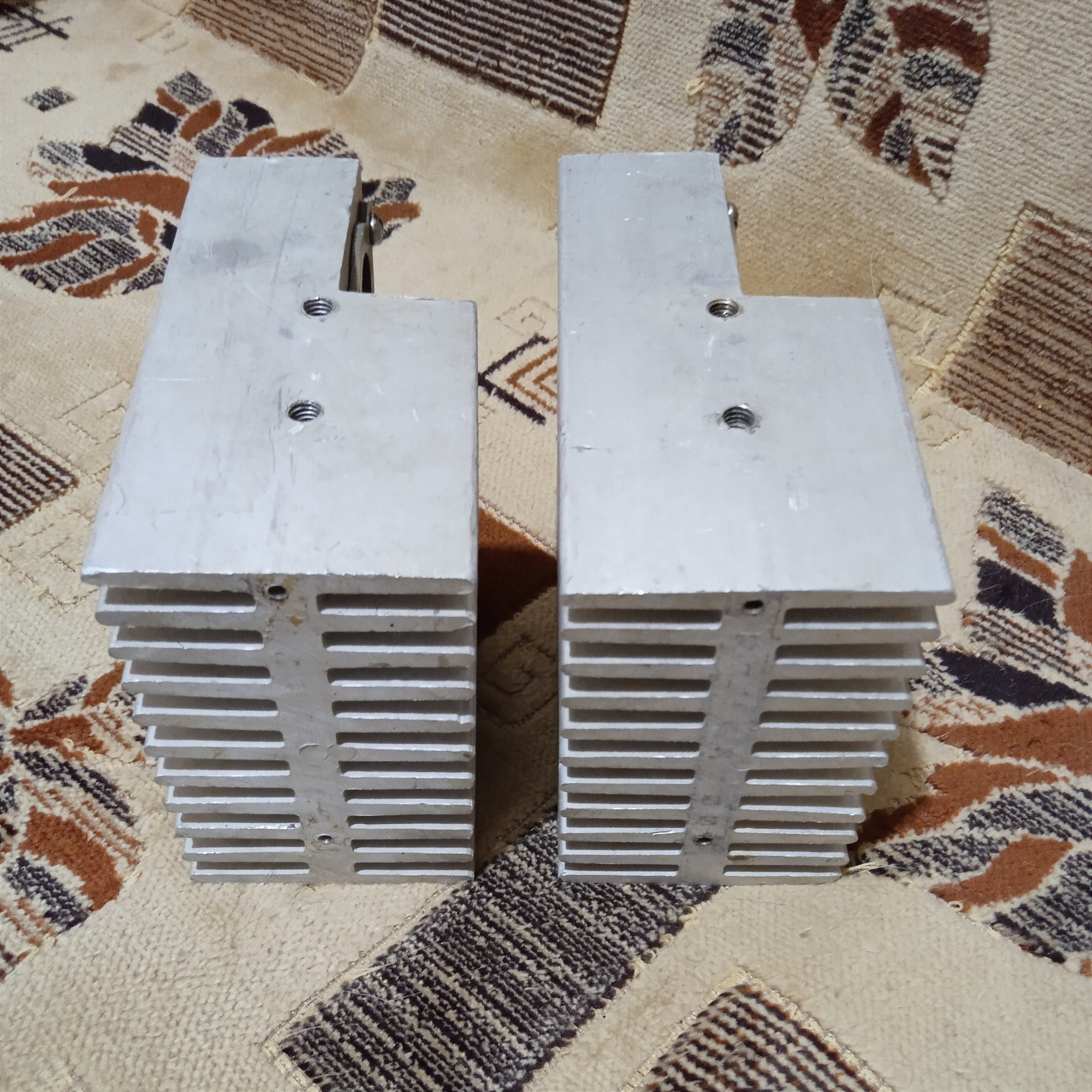

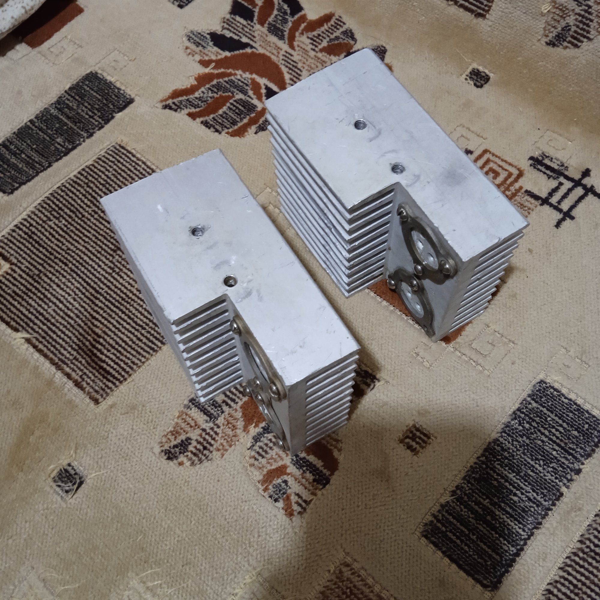

Макет в классе А до сих пор не готов из-за неудобных плоских радиаторов. Хорошо бы найти радиаторы подобные этим, но большей площади. Всё-таки ток покоя 3,2 А. С имеющимися радиаторами получается очень неудобная громоздкая конструкция.
Серёга, привет! Мне надо порядка 3000 см2 на канал. Т.е. два радиатора по 3000 см2. Что-то довольно большое есть у Павла. Завтра поеду к нему посмотреть.

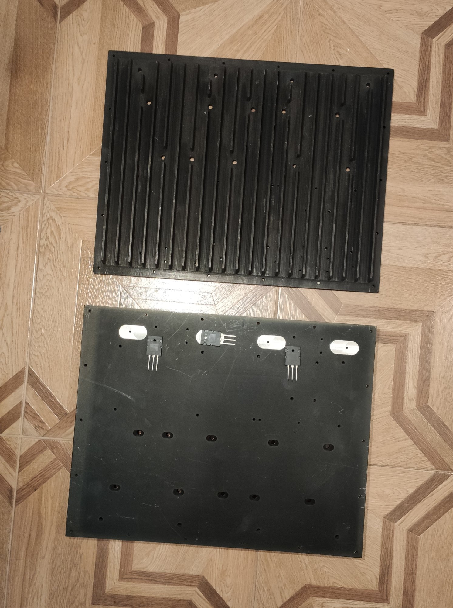

У меня есть вот такие, 30 х 40 см:
Я их распилил:
Получил куски примерно 20 х 30 см, по половинке радиатора на один транзистор. Радиаторы односторонние. Это и плохо, и хорошо одновременно. Хорошо для монтажа - можно крепить что хочешь в любом месте, плохо - громоздкие, неудобны конструктивно.
Я прикинул несколько вариантов конструкции. Пока лучший из них в виде двухслойного бутерброда - один за другим.
Вытащил, по гляди сам Серёга )

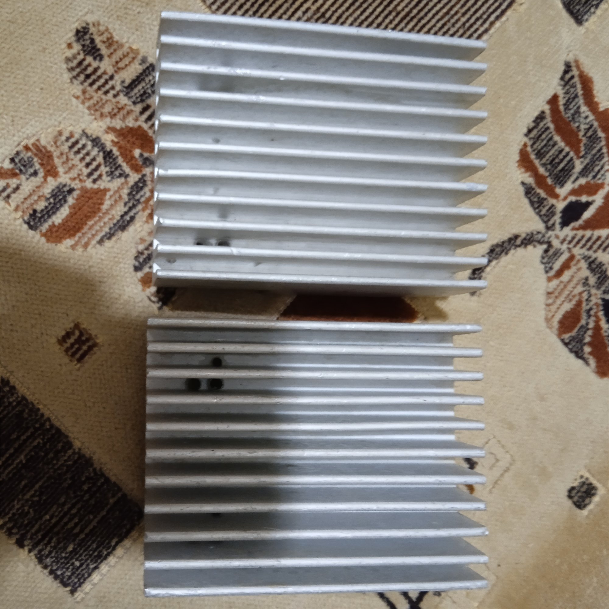

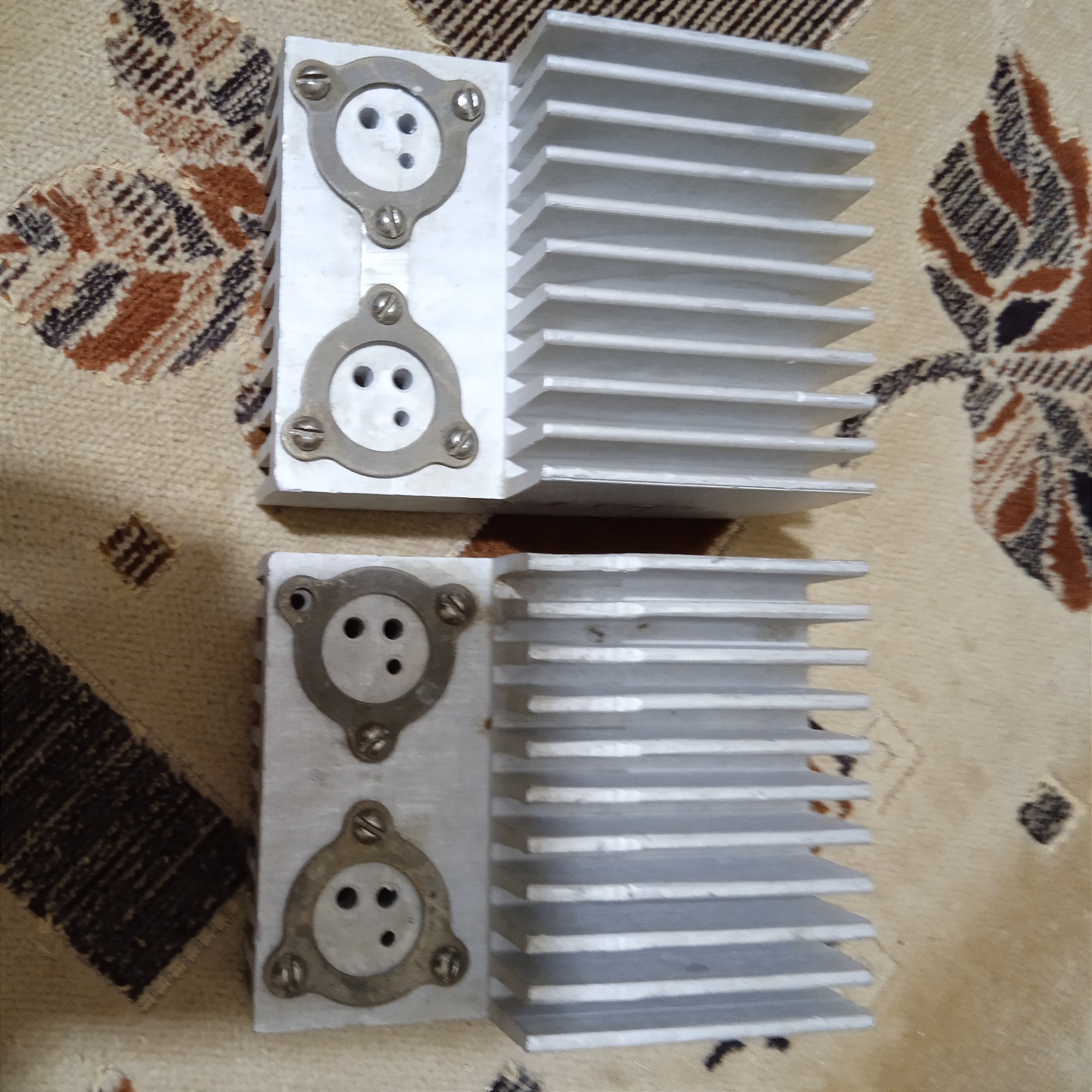

IMG_20240310_203323.jpg. IMG_20240310_203108.jpg. IMG_20240310_203004.jpg. IMG_20240310_202908.jpg
Вроде как двухсторонии, грамм по 500 точно будут, это с другого уся, а корпус от Венца я отдал нет его в кладовке.
Каждый явно тяжелее, что то попутал, взвесить надобно.
Размеры по сторонам:
Послушал несколько компакт-дисков. Неприятный призвук на верхней середине есть. Интересно почему он вообще возникает? Полоса получилась достаточно широкой - на 100 кГц минус 2 дБ. В звуковом диапазоне всё линейно. Но звук на верхней середине сильно хуже чем у рядом стоящего уся на 2А3.
Потому надо включать биампом - на НЧ гибрид, на ВЧ - 2А3. Дури у гибридника много и выходное сопротивление мало - для НЧ хорошо.
