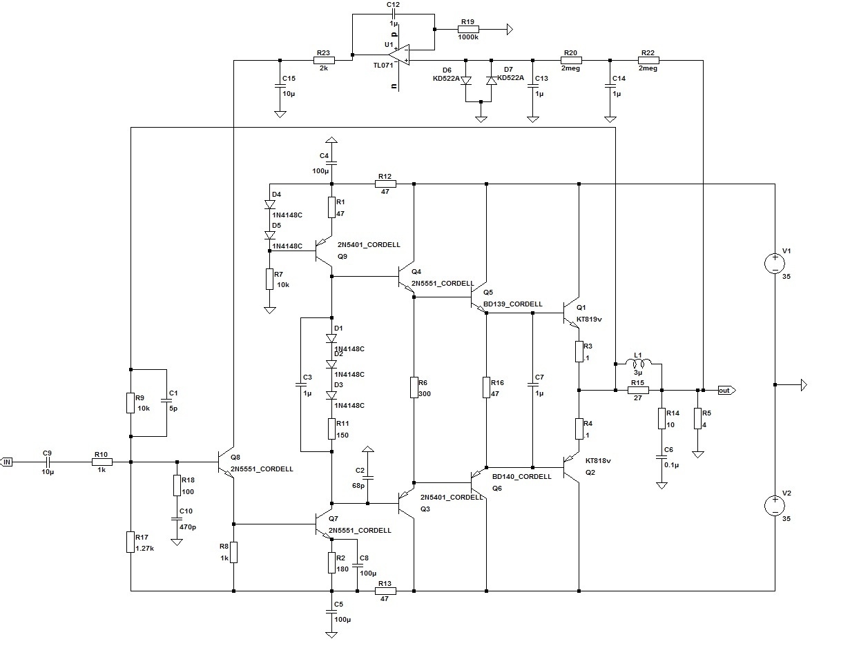

Пока собраны оба канала Агеевского выходного каскада.
Но возник вопрос. На выходе БП получилось +27, 2 В и - 27,0 В. Соответственно на выходе 0.2 В постоянки.
Вопрос, какое постоянное напряжение на выходе допустимо? Сколько максимум можно оставить? 100 мВ, 200 мВ, 300 мВ?
Не получается у меня почему-то на выходе БП одинаковые +/- 27 В.
По идее, даже 0,3 вольта на выходе дадут 0,0225 ватта на нагрузке. Вроде как и не страшно. А сколько считается допустимым?

Дядя Серёжа, теорэтик хр., брось страдать десятыми вольта. Напряжение на переходе транзистора от питания зависит......никак. Там иные причины, ерундовые. И ежели замыкается ООС, то на выходе у нас ноль нулевый. Транзисторы у тебя подобраны, двумями могучими умами, поэтому закрой свои всевидящие глаза и слушай звуки.
Дядя Саша, сейчас на выходе в режиме покоя единицы милливольт. Я таки вкрячил туда подстроечники.
Подстроечники , точнее, один, полезно врезать в одно плечо , разбив резистор смещения на два, и то, если вых каскад сам по себе и не связан с приводным опером .

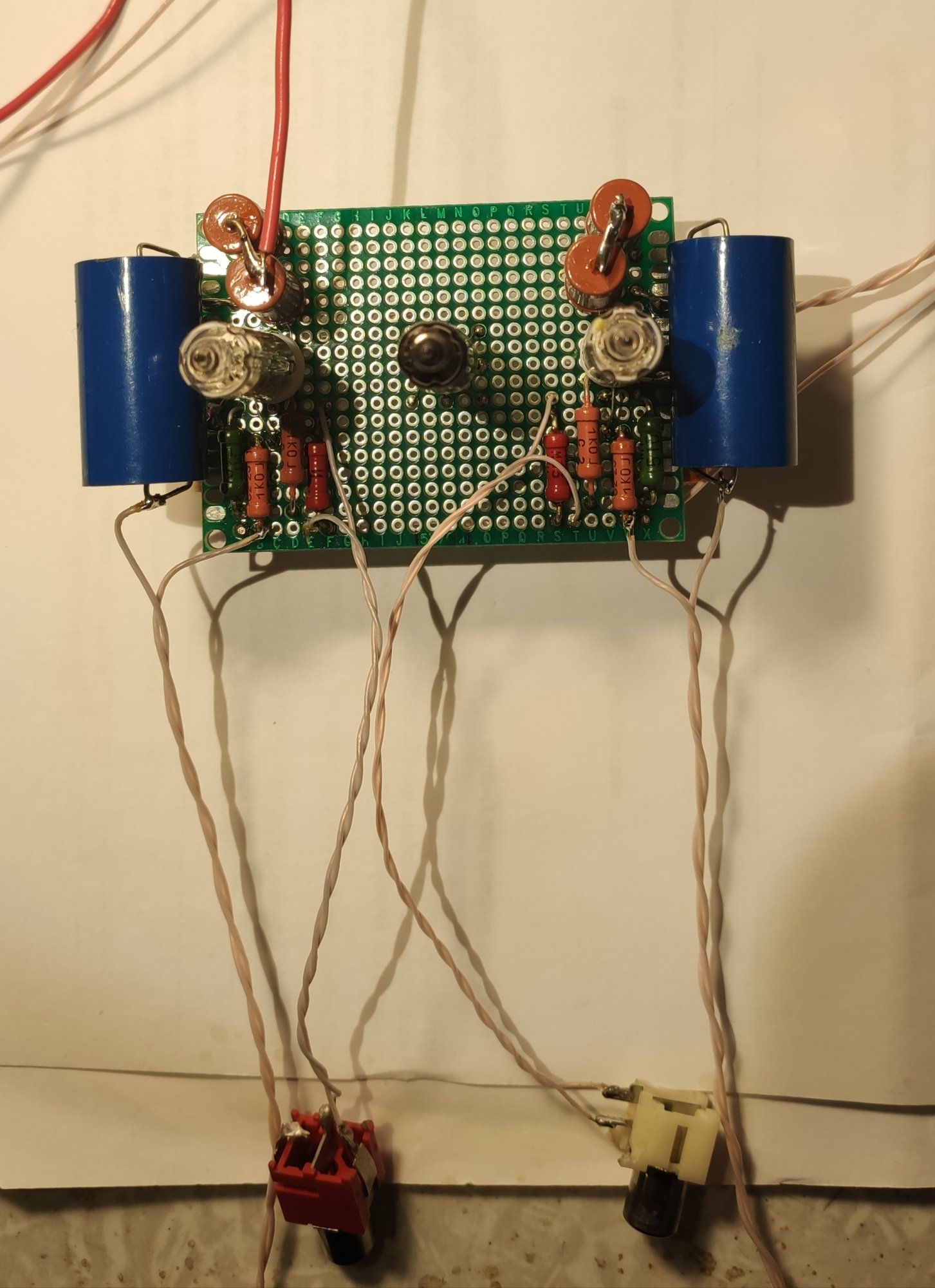

Наконец-то дошли руки - спаял ламповый каскадик:
Лампочка посередине пока не задействована, то будет предусиление.
Пока включу так.

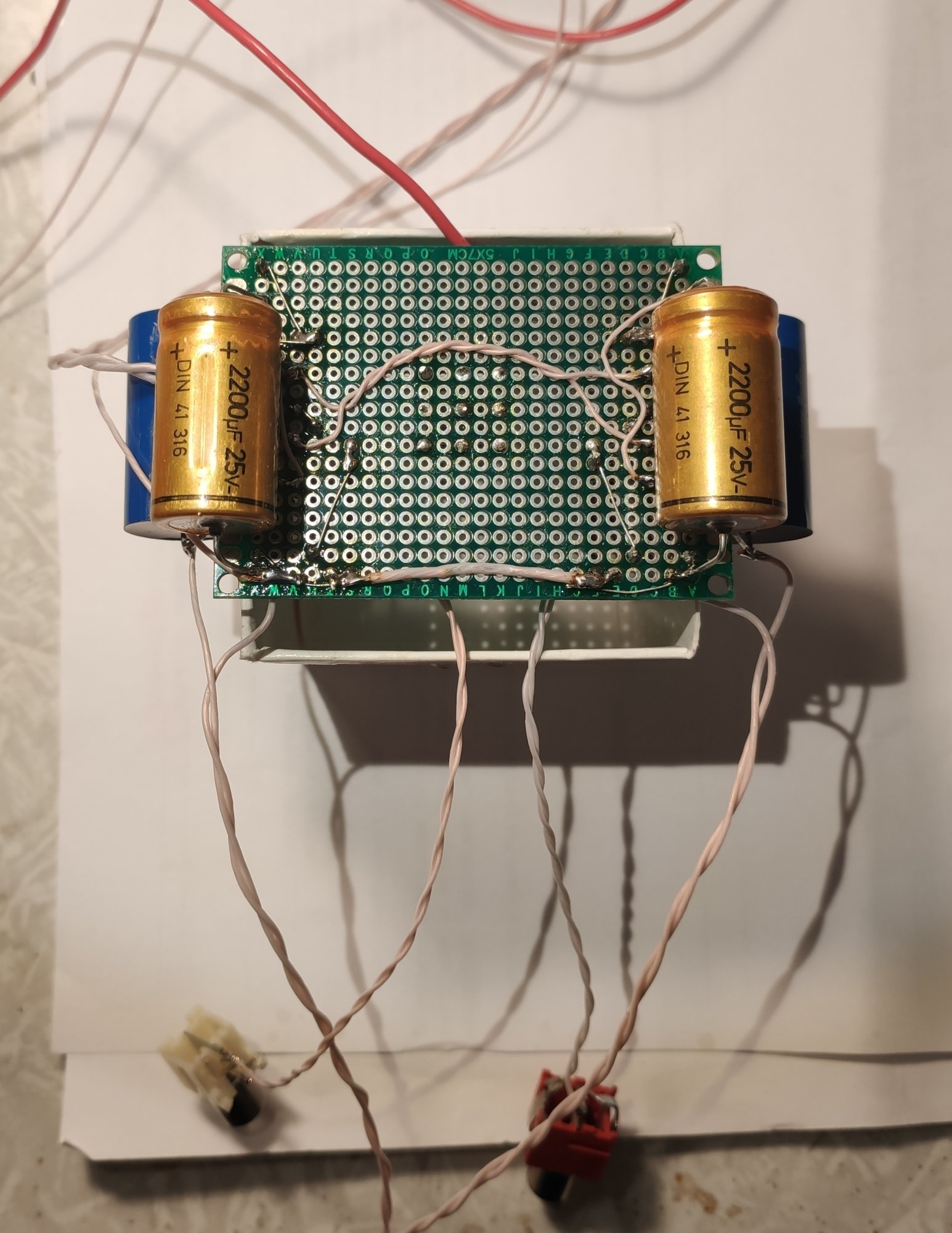

Подцепил конденсаторы в катоды.
Включил. Был неправ. Синус перестал быть идеально симметричным, нижняя полуволна несколько заострилась, если приглядеться.
Смотрел на 10 кГц, при 30 В действующих на выходе.
Может быть конденсаторы прокисшие? Или просто не того сорта? Не знаю, я их счас нафиг отпаяю.
Конденсаторы из катодов убрал. Подключил выходной транзисторный каскад. До симметричного ограничения вышло 18 В на 8 Ом. Как бы 40 Вт при питании +/- 27 В, т.е 54 В. Ничего так, сойдёт. Но при работе на 4 Ома сдулся БП.
Скорее всего с другими-заведомо свежими конденсаторами - будет то же самое. Поэтому я почти сразу отказался от кондеров в катоде, когда услышал разницу. Да -громкость тише-зато звук лучше. Кондеры устраняют местную ОООС в лампе когда там резистор в катоде.

У вас же питание двухполярное оконечника, сделайте фиксированное смещение для лампы взяв за источник отрицательное напряжение с питания оконечника, будет намного лучше и никаких катодных конденсаторов
Конденсаторы в катоде /эмиттере есть смысл ставить, если все это охвачено ООС, как например здесь. ( С8 )
Тогда они дают доп.усиление но не вносят искажений ( почти )

На счёт оконечника, классический параллельник Агеева имеет главный недостаток в том, что выходная мощность ограничена током предвыхода. Так как предвыход в параллельном усилителе не открывает, а наоборот запирает выходные транзисторы ( достоинство решения- ниже коммутационные искажения). При открытие же выходных транзисторов ток берется из резисторов между базой и питанием. Соответственно с ростом тока базы выходников растет и падение напряжения на этих резисторах- в результате значительная нехватка мощности. Есть несколько вариантов решения проблемы:
1. Обратный диод между баз ВК ( первый вариант Агеева)
При недостатке тока в базы ВК диод открывается и отбирает ток из противоположного плеча предвыхода, ощутимый недостаток такого решения - значительные коммутационные искажения при переключении диода;
2. Вольтдобавка ( второй вариант Агеева)
Устраняет эффект значительного падения напряжения на резисторах коллектор- база выходников значительно повышает коэффициент использования питающего напряжения, недостаток - искажения вносимые самой вольтодобавкой;
3. ГСТ действует аналогично вольтдобавке, не имеет искажений присущих вольтдобавке, однако выходной ток все так же не может превышать ток ГСТ* бету выходников;
4. Динамическое управление током ГСТ, один из вариантов был предложен Игорем Semigor, при росте тока ВК растет ток ГСТ, токовое голодание не возникает;
5. ВК Заратустры, смещение реализовано термостабильной батарейкой, ток баз отбирается из батарейки потому ограничения тока не проявляются аналогично и решению 4.
ИМХО для автора исходя из требований к схеме наилучший вариант это версия ВК Заратустры.
