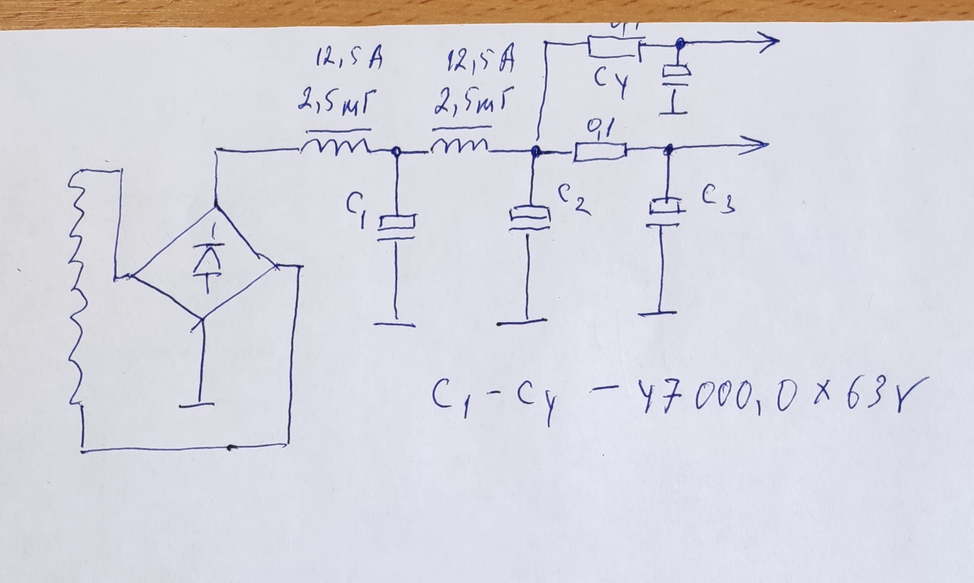

Макетировал Ашник, проверил идею врезать в питание дроссель вместо резистора.
Картина конечно сказочная, мерзкая привычная пила выродилась в плавный синус. Но представить себе на плате питания два железных кирпича было выше сил. Вернул резюки. Они там и элементы фильтра и защита от кз и измерительные точки.
Как то посмотрел сколько стоят дросселя на ток свыше 5А, и плохо стало. А так идея хорошая. Использовал в усилителе для наушников трехзвеньевой фнч на синфазных трансах. Там там все махонькое... Пульсации получил не более 20мкВ.

Вот только нужно не менее 50 мГн при суммарной индукции не более 0,8 от максимальной для материала сердечника. Прежде чем восхищаться не вполне достоверными ( и доставаемыми) достижениями технологий, не мешало бы посчитать, школьного курса физики достаточно. smile_7

Впрос Александру Резвому и Сергею Васянину:
Индуктивность малого номинала в БП усилителя в классе А имеет смысл ставить? Может какую ВЧ помеху сожрет.
Например так:
Или без С1, просто два последовательно включённых дросселя.
Понятно, дроссели большей индуктивности хорошо, но у меня есть только на 2.5 мГн (практически там 3.3) на 12.5 А, активное сопротивление у них очень маленькое.
Что за дроссель первым стоит? В принципе его индуктивности хватит при токе нагрузки 5-6 А, но он должен держать преременку с мостика плюс подмагничивание и не входить в насыщение. Резисторы выкинуть, емкости поставить в параллель С1 и С2, около каждого повторителя поставить еще по емкости, не меньше 10000мкф и будет тебе счастье.
