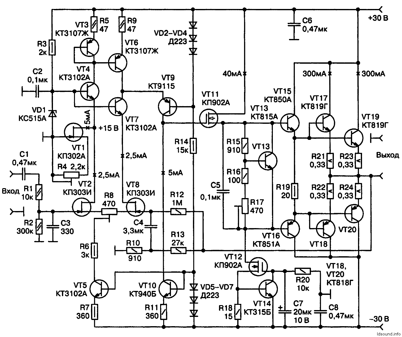

Нема ніякого бажання братися за це. Які реальні параметри цого підсилювача в залізі отримали "розумні рукосуї"? В початковій схемі спотворення 0.5% при 10 мА.
Сучасні підсилювачі з виходом за Локанті на сучасних транзисторах реально мають в залізі спотворення на рівні четвертого знаку після коми у відсотках.

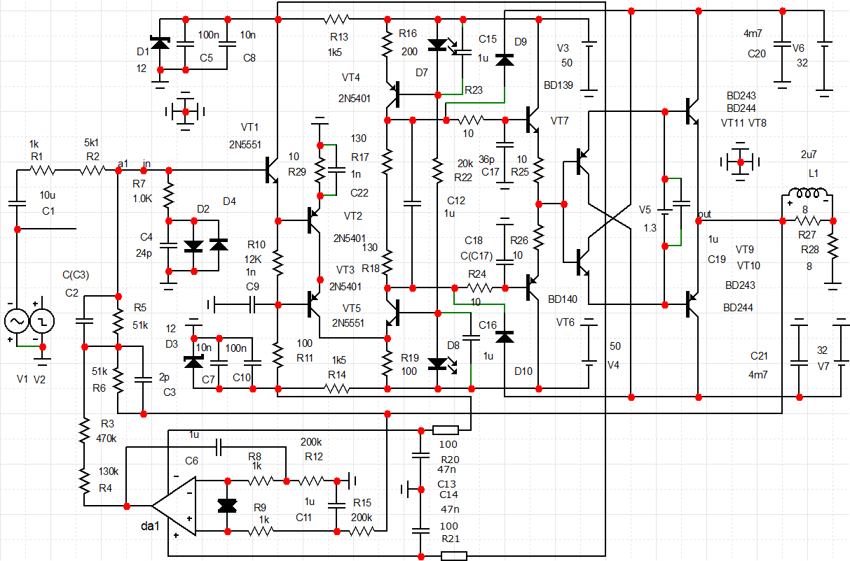

Вопрос все время: а что. нельзя уйти от тройки к двойке, умощнив второй дифкаскад?
Идея понятная, что мешает сделать проще , не потеряв в качестве?
Не забуваємо, що струм в навантаження каскаду підсилення напруги то є фактор спотворення сигналу. Тому, ми маємо прагнути зменшити його за будь-яку ціну. Двійка проти трійки то менший у триста плюс разів вхідний опір, а відтак і більший потрібний струм від каскаду підсилення напруги. В такому разі і спотврення сигналу пропорційно більші.
Тому двійка проти трійки завжди втрата якості.

а что шановне паньство скажет по поводу мыслей ограничиться двойкой взамен тройки в случае 8-10 Омной нагрузки, не впадая в задачу сочинить сварочный аппарат.
Да вполне нормально с двойкой. На пару голов лучше, чем с тройкой.
При хорошей поедварительной части двойка в чистую выиграет у тройки.
Сумнівна ідея.
8-10 Ом проти 3-4 Ом то всього в два-три рази.
Двійка проти трійки то від 150 до 300 разів, бо
Не выиграет она ни при каких таких обстоятельствах вчистую на пару голов. При нагрузке 8-16 ом двойка- допустима, но не более. Тройка всё равно будет чуть лучше. А при 4 омах- всё. Двойку можно списывать в утиль.
Единственно когда двойка может работать на 4 ома нормально- если выходные транзисторы- дарлингтоны. Но по большому счёту- это всё равно тройка получается, правда слегка извращённая.

Мы уже проводили этот эксперимент в симуляторе. Хоть 200 хоть 300. Не имеет особого значения.
2n5551 - 50
2sc5171 -100
2sc5200 - 80 min
двойка : 100*80=8000
тройка : 50*100*80 = 400 000
очень грубый расчёт, зато наглядно показывает что теоретическое усиление по току тройки в 50 раз выше, собственно в число раз усиления третьей ступени.
Конечно в реальности отличия от моих "расчётов" :) будут немалые, но соотношение в разы и десятки раз- так и останется.
Если отсечь УН от ВК истоковым повторителем, то может и одного транзистора хватит для работы на 8 Ом.
Ломаный грош цена такому симулятору.
Неужели? Ломаный грош вашей двойке включенной на 4 ома. Жрёт как утюг, искажения выше тройки, в чём выигрышь? В том что Святослав желает выделиться и всем рассказать какая двойка хорошая. Ну, рассказывай дальше, слушай помои.
А какие мнения у общества о Ланзаре? Чем он так довольно сильно распространён?
Вот как надо параллельник раскачивать. От каскада с низким выходным сопротивлением и приличным током.
    90 KB · Просмотры: 329
Батарейка между базами выхода рано или поздно разрядится и будет у тебя звук как из ведра, в лучшем случае.
Нет , батарейка отдельный узел стабильного питания .ВК от Заратустры Дмитрия.
мягкий клип , полная раскачка .
