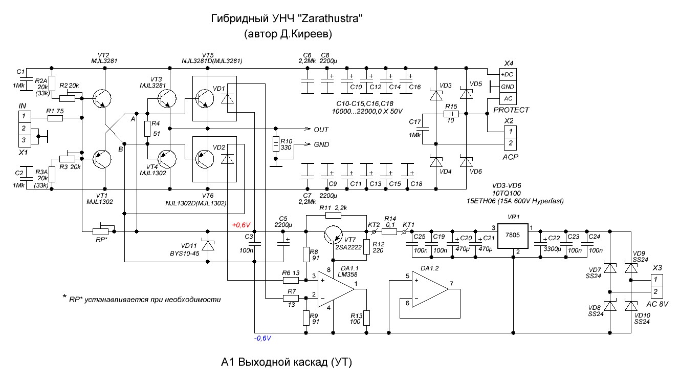

На Вегалабе огромная ветка, читал про прослушку, отзывы более чем приличные, народ много его совершенствовали, заказывали для сборки платы, к примеру кусок

Интересует чисто выходная часть без ламп оперов и прочих усилителей напряжения. Насколько нужна там эта отдельная схемка смещения, "батарейка".
Так сделай его простой вариант без наворотов с батарейкой, этож термостабилизация вк, давно хотел его повторить, но времени в обрез, пока накапливаю железо и стекло
Термостабілізація Diamond buffer то не батарейка(С), а певний набір схемотехнічних і конструктивних рішень.
А саме: правильне поєднання правильних трнзисторів на правильно підібраних радіаторах, підбір транзисторів в пари за бета і Ube, правильний вибір і стабілізація їх режимів.
Все інше другорядне, на варте семисот сторінок обговорення. А схемотехніка таки наука.

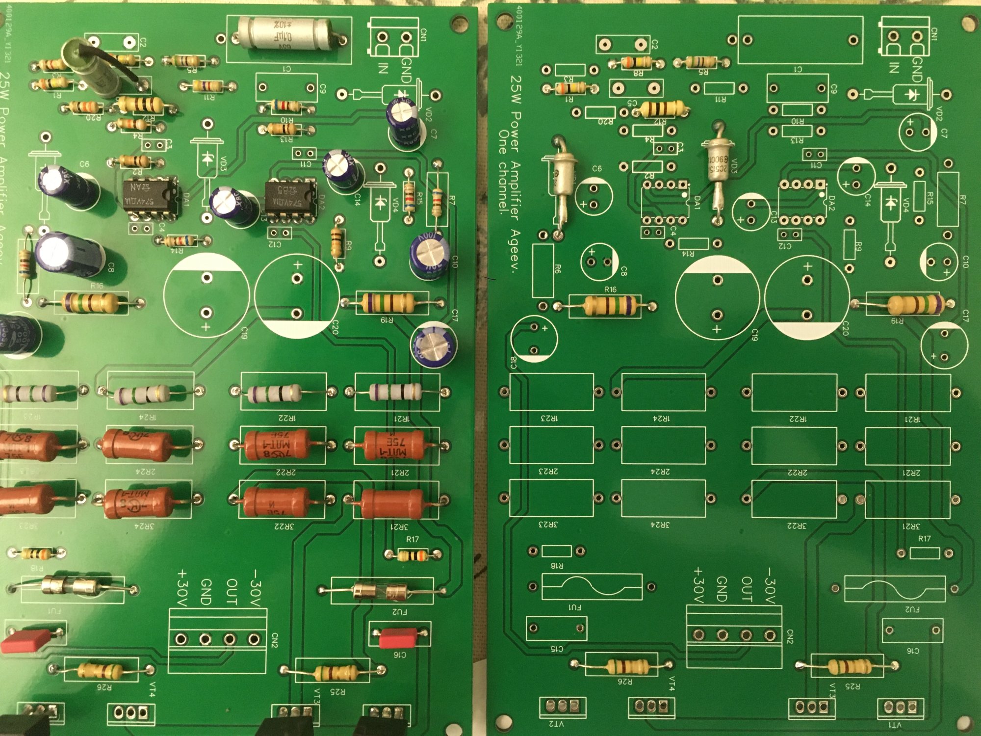

Усилитель Агеева пересобираю в новой разводке, под пластиковый корпус ОУ, на одной плате и транзисторы на одной линии под общий радиатор.
Посмотреть вложение 73441.

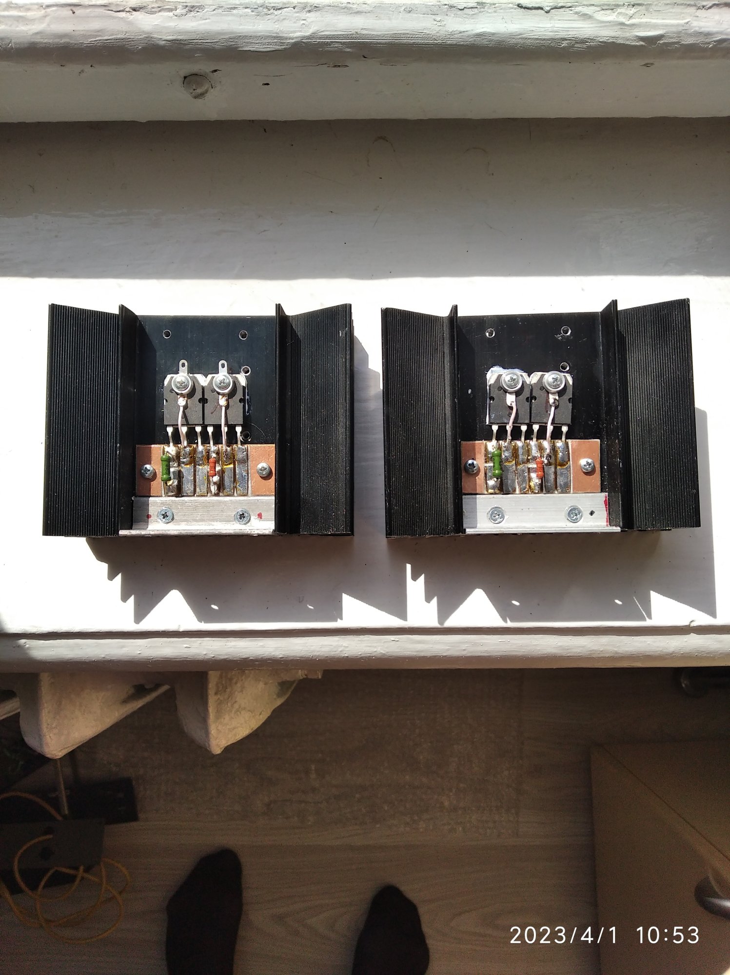

Очень интересно по поводу общего радиатора. Я собираюсь ставить 2 радиатора под транзисторы разной проводимости.
У Вас все на одном с изолирующими прокладками?
Слышал, что прокладки приводят к перегреву и выходу транзистора из жизни.
Вихідний каскад паралельних - для термостабільності необхідно щоб транзистори одного плеча знаходились на поряд на одному радіаторі. Броскі навіть запропонував збірку в одному корпусі... Так що спільний радіатор - найбільш оптимальне (компромісне) рішення.

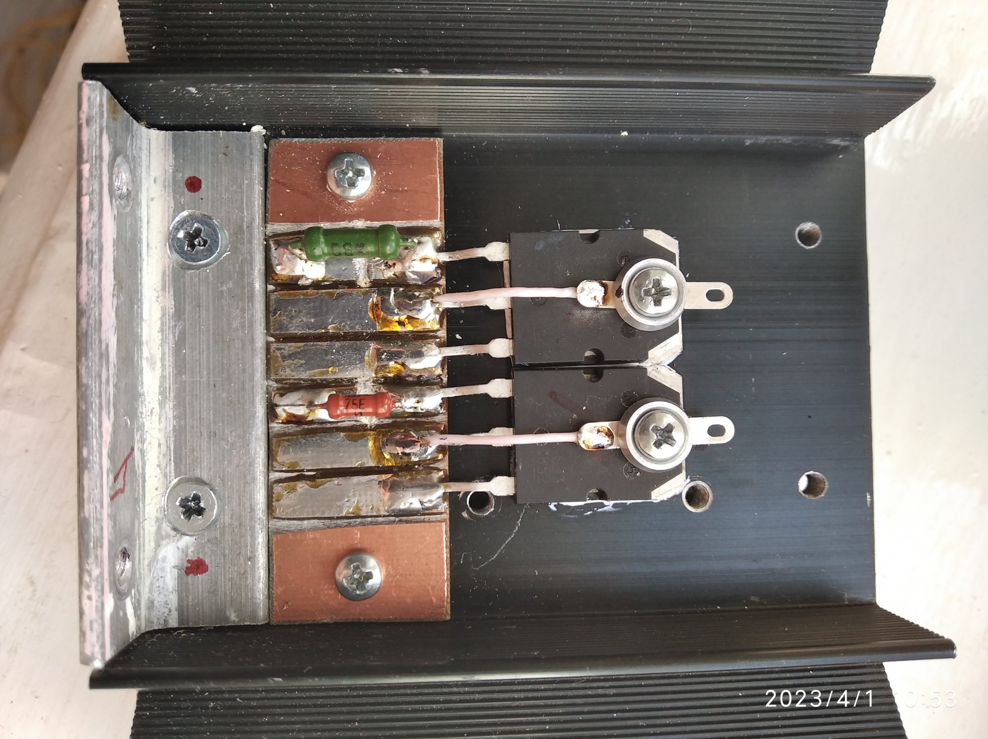

Транзисторы в ряд на одном радиаторе. Вдоль них клади под выводы полоску стеклолита, надфилем подрезаешь медяху под каждый вывод. Эту расческу крутишь по концам винтами. Получается расшивочная планка, к которой паяем провода. Тогда не получится потянув за провод, оторвать ноги транзистору.

Агеевский выходник нормально работает при условии тесного контакта транзисторов одного плеча , как реальный вариант- из противоположного плеча. Любое нарушение теплоотвода ведет к росту тока или перекосу до выгорания. Всяко было.
Накрай можно все транзисторы посадить на плитку или брусок, а уже его через слюду и пасту на общий радиатор.
ПС. Делал иначе, ставил рядом с выходными транзисторы предварительного каскада , в изолированном варианте, такой же мощности( B778-D998) , так так они рассеивают постоянную и небольшую мощность . Так сильно проще в распайке. Работает, но уже не так, ток покоя дрейфует медленно, до устаканивания. В итоге отказался, взял все транзисторы одинаковые, Тошиба. Сейчас скину вид радиатора с установленной парой выходников.
Так выглядит конструкция. Лепестки , соединенные с коллекторами. служат для электрического контакта коллектора с радиатором, простого прижатия недостаточно . И были случаи, когда считал радиатор надежным контактом , цеплялся к нему. а тока нет. Прижато-да, а контакта нет. В радиаторе на фото- точно нет, алюминий сверху анодирован.

Саша, как понимаю, у тебя на одном радиаторе два транзистора одной проводимости? Термопасту не применяешь? И так хорошо?
А фото и видна паста по краю , выдавленная. Обычно хватает силиконового масла, вязкого. Но если найти спецжижу , то наверное будет получше.
При увеличении увидел пасту. Теперь вспомнить бы, где она у меня есть..
Печатку засветите.. поделитесь? Sprint Layout
Не моя разработка-мне готовые печатки дали. 4 -мне и 4 моему знакомому, которому я сборку осуществляю. А он у кого то заказывал.

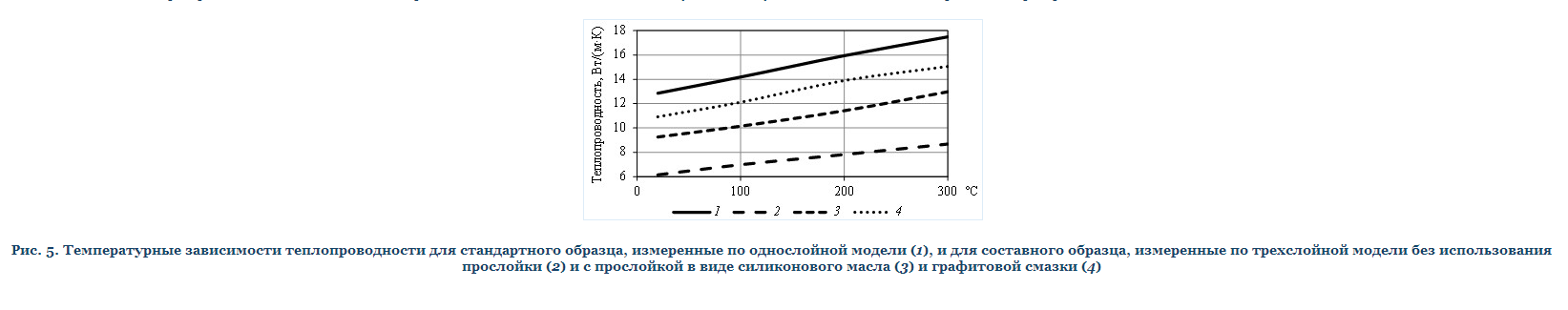

Получается, что самолучшая спецжижа из подручных материалов, это графитовая смазка на испаряющемся растворителе.
Теплопроводность контакта металлов оказывается близкой к теплопроводности металла.
Предполагаю, что маловязкое масло вместо растворителя тоже подойдёт.

вот уж не мог представить что графит тепло так проводит .

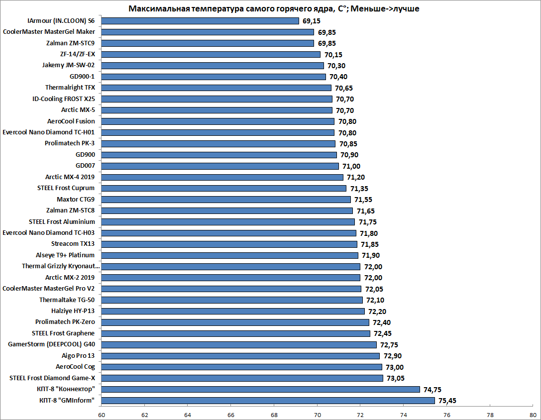

я так кпт8 от излишнего силикона отделял .
испарять смазку в ноль не имеет смысла , проще в автомагазине купить графитовый порошок.
а еще проще и гораздо эффективней купить шприц в компутерном магазине с термопастой специальной для особо горячих процессоров и не морочить голову .
кпт8 в самом конце рейтинга .
