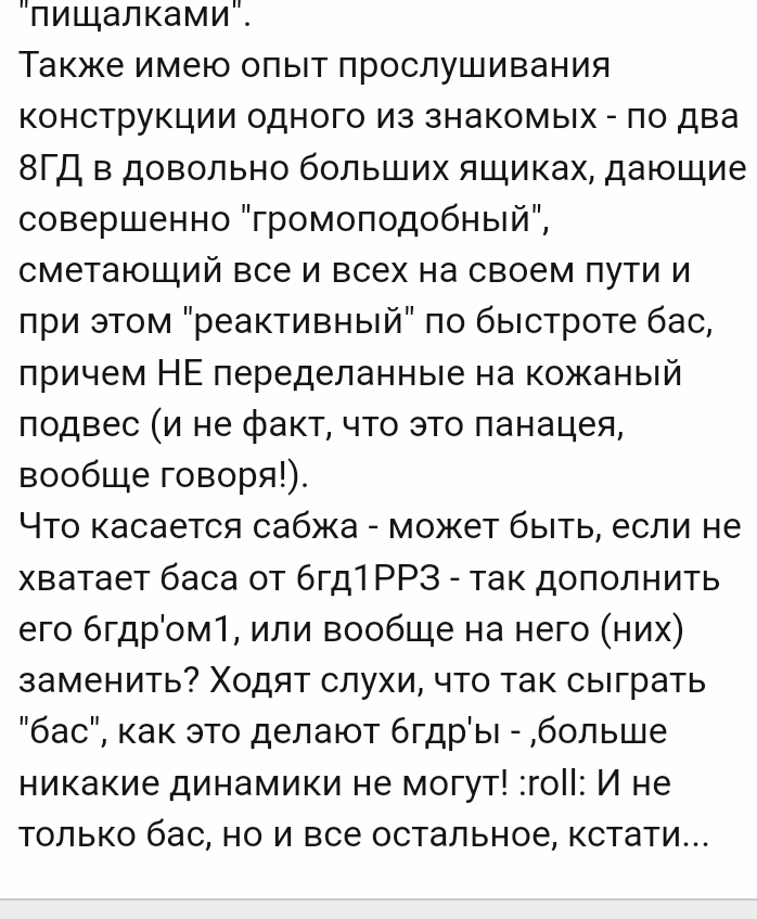

Встречал описание щитов на паре 8гд1, ррз от Риги 10. Писал по моему человек бывающий у владельца. Помню его выражение "ураганный по скорости и сносящий все на своем пути бас", это был ответ форумчанину, сказавшему, что эти динамики "Г".
Александр, если не сложно и не тайна, дайте ник этого товарища, хочу у него проконсультироваться, можно в ЛС.

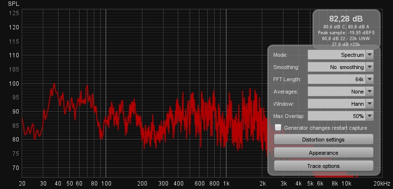

АЧХ моей кибитки. есть смысл мутить ГИ или не стоит?

У Вас, в смысле в кибитке, здоровски 35, 70 подгуживают, как и заваливает 90, 200-300 (интерференция?). В той точке, где намеряли.
Smoothing делайте хотя бы 1/24.

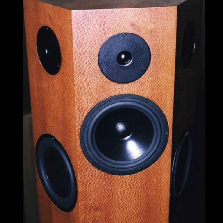

Чтобы не выглядить чистА теорэтиком. Я больше 10 лет назад делал себе не ГИ, но т.н. "линейные массивы" - по 6 великолепных немецких 8" шириков на альнико на сторону, плюс пищалка посреди плюс НЧ. Корпус ОЯ - высокий и узкий - поэтому проблем со "сценой" не было. Звучит такой подход действительно хорошо - "быстро" и "масштабно", при определенном подборе динамиков по чувствительности - проблем с "разноголосым хором" то же не наблюдалось.
