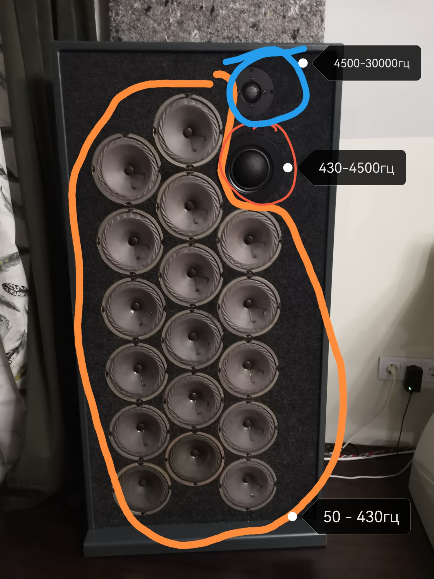

Меня смущает лишь расположение динамиков в виде палки в землю. Хотя, при такой направленности слушатель все равно попадает в звуковое облако, сидя на диванчике, а группы динамиков однозначно перекроются зонами излучения.
Динамики кучей или в линию. Вот что имел. Сами обвели кружочком группы динамиков.
Это был прошлый успешный вариант.
Такая линия давала меньше искажений, чем 1 динамик 5гдш4-4 , судя по замерам.
Ну и помягче звучало.
Сейчас вот так.
Меня смущает, что у меня три группы 6-6-5. Я как понимаю там где меньшее количество динов, туда призодит чуть больше мощности, приятель сказал, что разница будет в 0.5-1дб и можно особо не заморачиваться.
Последовательно рядами, ряды запарллелены.
При посл. включения динамики влияют взаимно. Нужен понижающий транс и параллельное включение
Ого, а такие трансы вообще бывают - со вторичкой под 17 спараллеленных 5-омных динамиков?
Помню, с трудом уговорил намотать мне вторичку в 2 Ома одну известную мотательную калифорнийскую фирму.
Но на меньшее они никак не соглашались, чтобы свою репутацию не портить...
Или каждому динамику свой маленький усилитель, что разумнее (имхо). Например на ТДА сзади каждого динамика. Ничего сложного, 18 маленьких готовых плат за очень не дорого.
Слышал подобное пару раз у своих коллег на профи акустике. Они выставлялись в Сокольниках на Музыка Москва много лет. Там правда ГИ был не щит, а гора колонок выставленных "моно кластером", штук 24-26. Каждую питал свой Д-класса усилитель B&O (Бэнг Олуфсен) вмонтированный в задницу колонки. Они у этому решению пришли через много лет и оно оказалось самым удачным. Раньше как только не соединяли эту гору АС. Ну и питалось все это оаньше от мощнючих УМ "Crest" Crown".
Что проще, подвигайте диффузор одного из группы...теперь понятно, что каждый из них явл. генератором для других? Концы замкнуты.
На мой взгляд такой транс изготовить не трудно, полоса нас практически не интересует. Несколько витков, к примеру, десятком проводов в параллель
на торе приличных размеров. Можно автотрансом. Или отдельные усилители, которых нынче, как грязи, которая при последовательном соединении никуда не денется..
Можно пробу снять даже Латром.

Динамики и их МС двигаются в цепи задержек, попробуйте ее распознать в данной схеме. Это последняя надежда на ГИ. Других не будет.
ГИ нужно применять ТОЛЬКО на НЧ и желательно каждый от своего усилителя. Фишка ГИ в лёгких и быстрых диффузорах, большой площади излучения, малом ходе.
Делал сам подобное на 2 х 12 шт 3гд32, но по незнанию включил их в полную полосу. Орали как резанные, а когда переключил только на НЧ оч даже хорошо сыграли. Опять же по незнанию вытянул их в вертикальную линейку по 12 шт (ориентация динамиков - горизонтальная) в двух щитах, каждый высотой больше 2-х метров при ширине 60 см. Ставил их в углах вплотную к передней и боковой стенам. Сверху и снизу щитов были дырки.
Я тогда хотел из них сделать тыловую акустику в демозале. Потом разобрал и забросил эти щиты. А 3гд32 пошли на серийные колонки.
Фотографий к сожалению не сохранил. Эксперимент был в 1999 году. Индивидуальные усилители к динамикам тоже не пробовал.
Ток в цепи один, отклик чутка разный, от свойства динамиков, вот и все неприятности. Взаимовлияние параллельных групп убирается общей шиной звукового питания, к которой они прибиты.

Когда-то групповые излучатели собирали из-за отсутствия нормальных мощных головок, а сейчас просто чтоб удивиться и других удивить удивительно хреновым звуком. Чтоб такая фигня зазвучала, она должна быть частью сферы большого диаметра, а сзади нужно немерено меха, чтоб убрать лишние перезвоны. Безусловно, 3-х-метровый глобус, набитый ватой и всесторонне-утыканный динамиками, будет звучать потрясающе круто (будучи закреплённым на вершине фонарного столба), но куча динамиков на доске звучит как дерьмо, уж простите :))))
Примерно так же рассуждаю, разве что сфера - верх решения, а для варианта скромнее можно расположить динамики на щите в виде полуцилиндра. Но направленность по вертикали схлопнется в горизонтальный веник.
Зачем вам широкая ДН по вертикали? Кто нибудь слушает музыку во время прыжков или стуча головой сначала об пол, потом об потолок (со стремянки)?
Даже на концертниках, в случае использования колонок 2х15" лучше нижний дин закоротить конденсатором на 100-200мкф (ещё не пробовал так, но думаю будет лучше с направленностью).
Уважаемый, текст который вы написали нужно прикреплять к фото ваших щитов и конкретикой "вот, сделал, смотрите... слушал и это говно, лично мое мнение"
