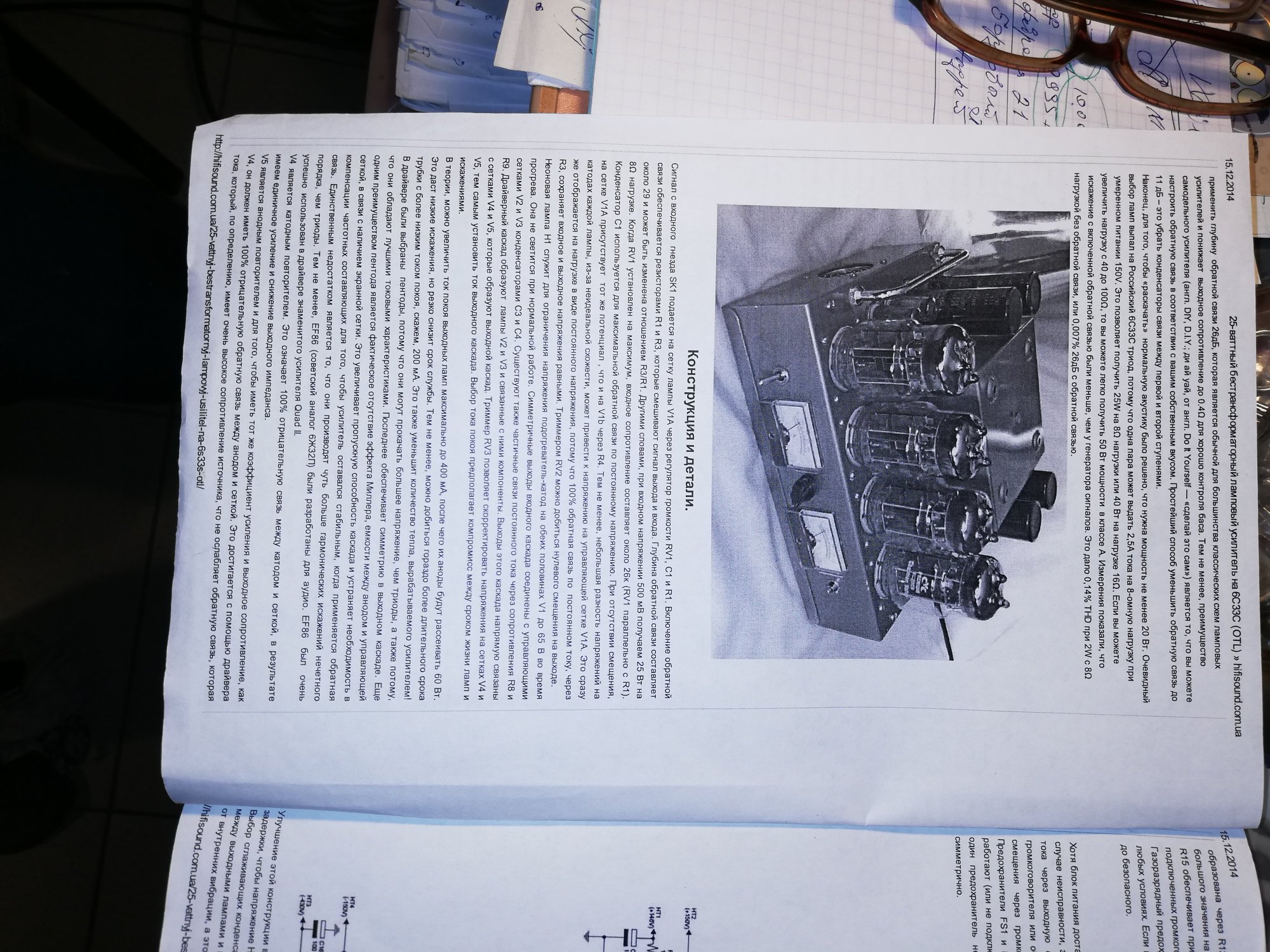

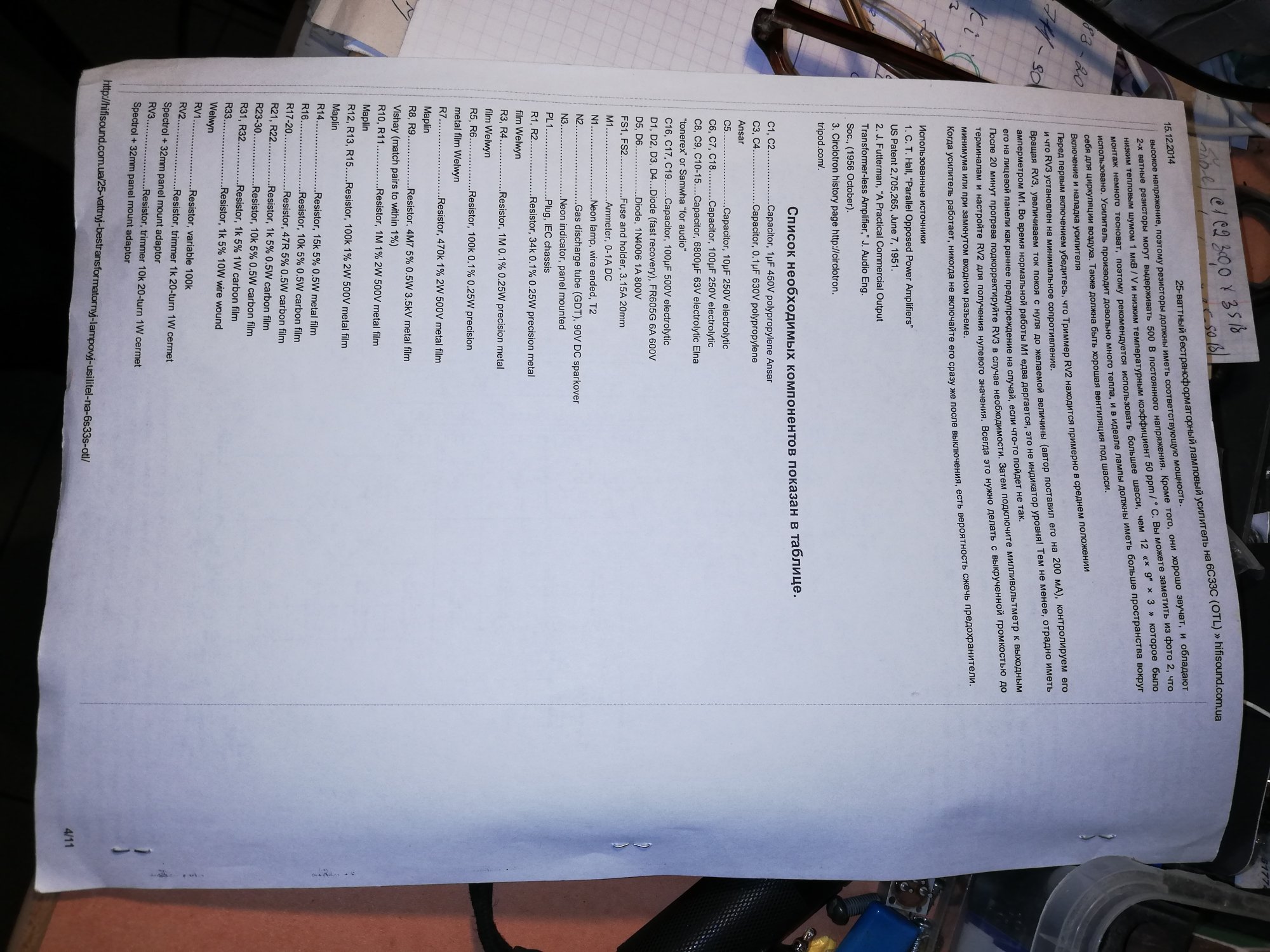

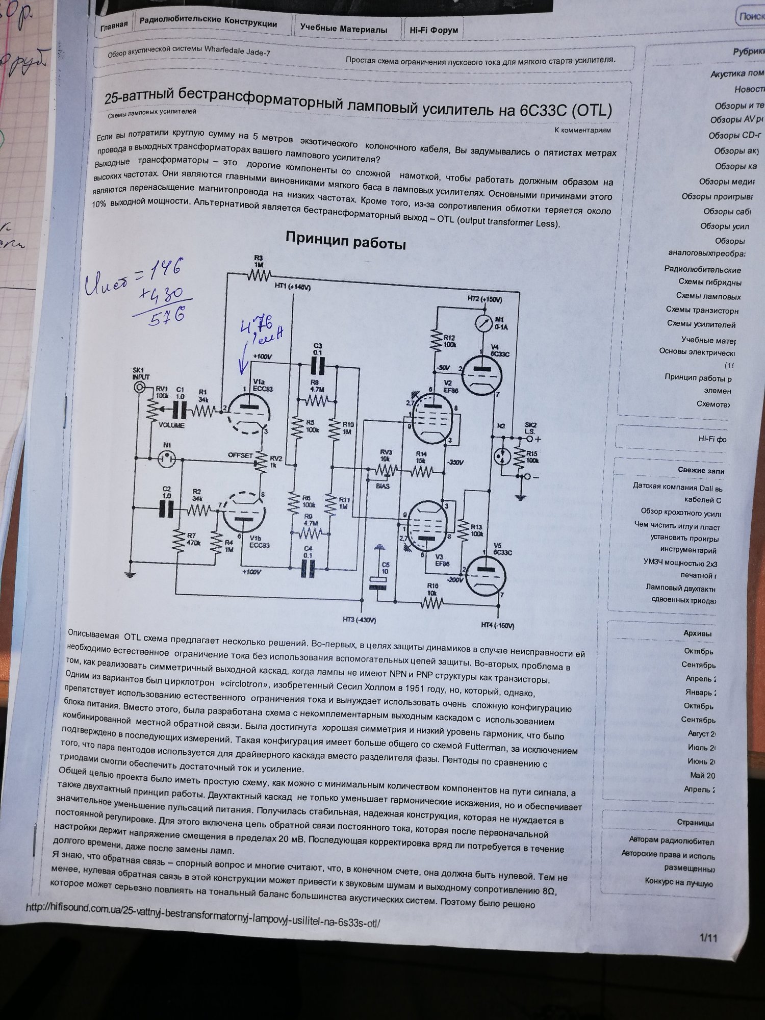

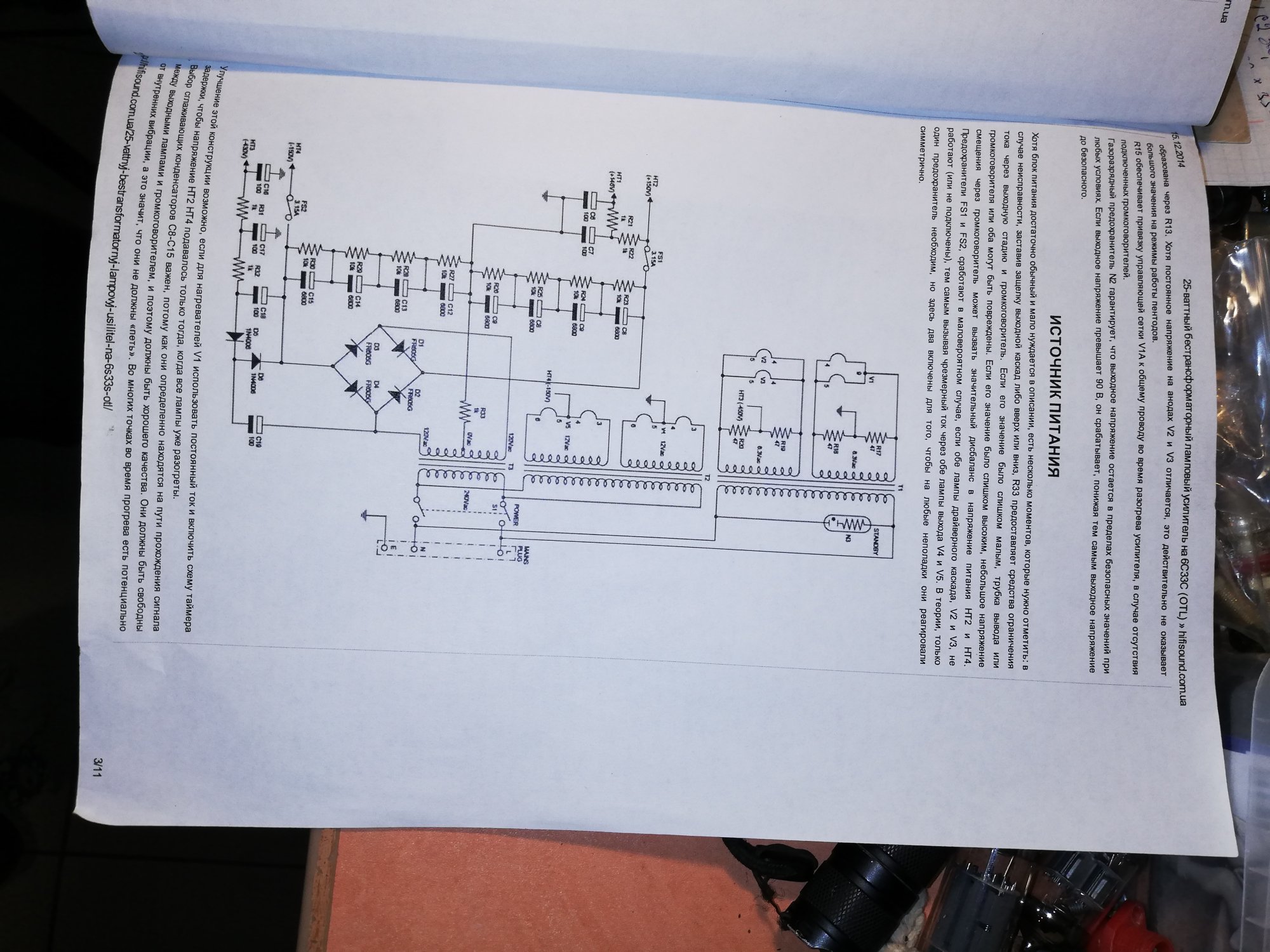

Точно по такому запросу выдаёт схему - первая слева и внешний вид, а самая первая ссылка не открывается, пишет про какие-то опасности. Её я и распечатал себе в 2012 году, за время изготовления сильно потрепал, через пару лет распечатал свеженькую. Я не силён в компе, сына рядом нет, попробуйте открыть, кто грамотный.
IMG_20230213_011644[1].jpgIMG_20230213_011708[1].jpgIMG_20230213_011720[1].jpgIMG_20230213_011729[1].jpg
Последнюю 4-ю страницу вторично не распечатал, если нужно сфоткаю с рабочего экз-ра.
Возможно, кто-то приложил свои руки к полной статье. Автор схемы и изделия Тим Меллоу, February 2010.
Сеть большая, думаю, что можно найти и сделать автоперевод с иняза, как сделал я.
На моих фото всё можно прочитать, только что посмотрел.
Нормальный вопрос, на который многим бы хотелось увидеть ответ.
оно и здесь есть:
Так называемый "стебель Футтермана-Розенблита".
В отличие от цирклотрона, без ОООС не работает, как надо. Сильная несимметрия, даже при конских токах покоя ВК.
По некоторым отзывам имеет "транзисторный" звук.
Клиппинг жесткий, опять же, из-за наличия той же ОООС. Что вынуждает использовать его на малой средней выходной мощности, в отличие от безоосников.

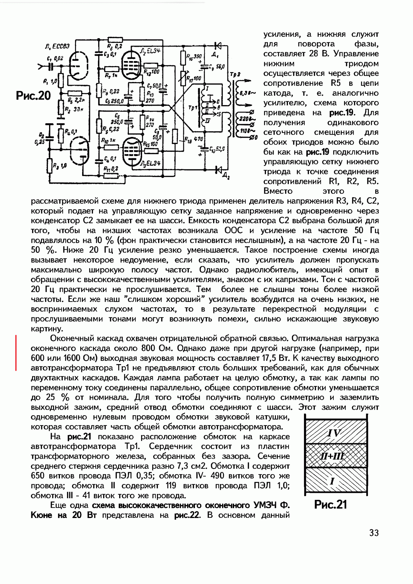

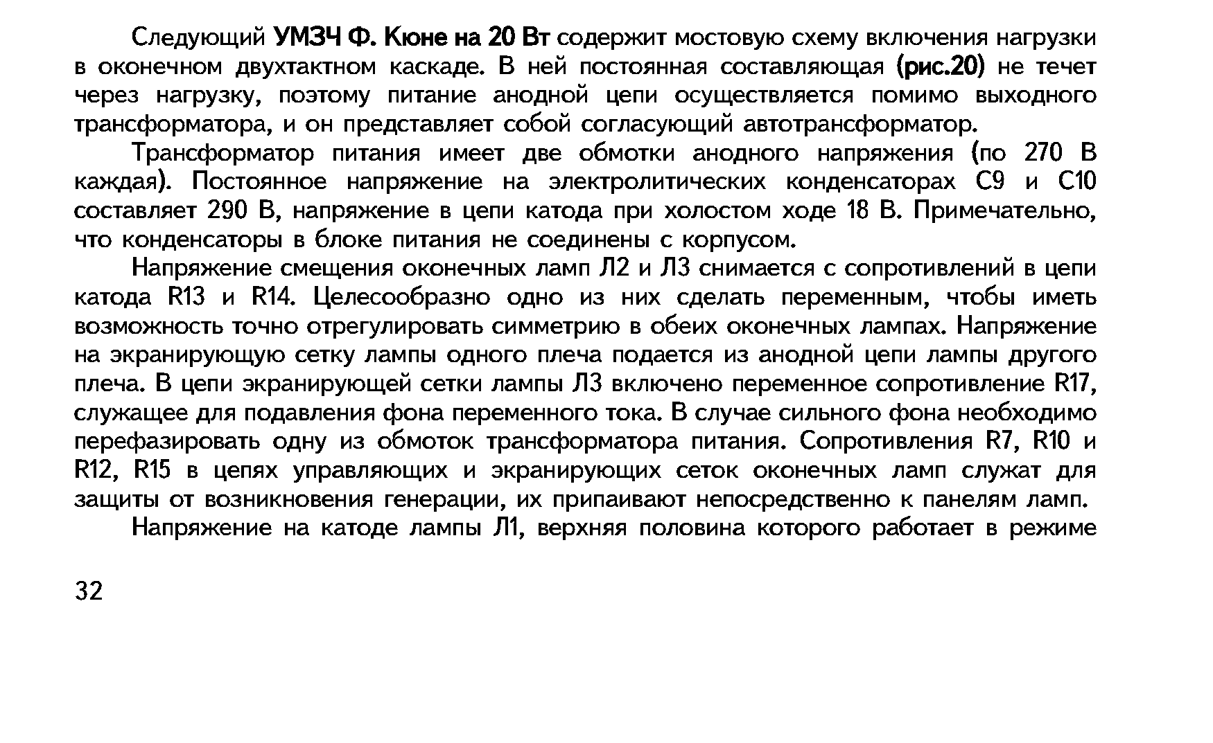

Вам в помощь
    52.5 KB · Просмотры: 237
    346.6 KB · Просмотры: 247
