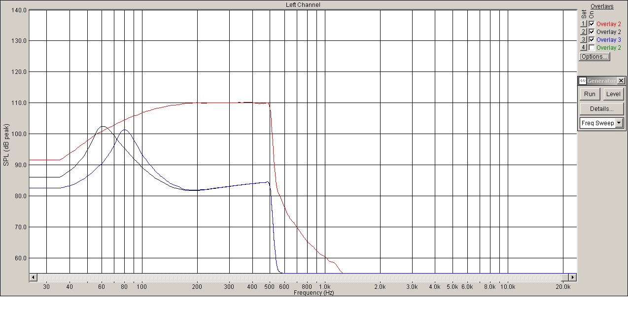

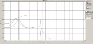

Вопрос к Дмитрию, при снижении добротности до 0.5 в закрытом оформлении ход диффузора на резонансной частоте приближается к максимально допустимому и растёт дальше примерно обратно пропорционально снижению звукового давления т.е. 12дБ/окт. Что бы не быть голословным выкладываю модели динамиков для разной добротности ( естественно не мои ), имею дин Scan-Speak 22W/4534G00 'Discovery ( имеется в загрузке ), при прогреве параметры примерно равны заводским , кроме эквивалентного объёма, он получился меньше ( мерился вручную на объёме 11л, возможно нужен больше ). Вопрос , а как будет вести себя динамик в плане механических повреждений ( катушки стучат и т. д. ) при добротностях меньше 0,5 для любителей ввалить погромче на частотах ниже резонанса. Имеем печальный опыт у друга , в 140л З.Я. два дина наших 75ГДН -1, всегда ему говорил , что слишком большой объём, ход огромный , а он любитель низов в электронной музыки , система в 0 дБ до 40 Гц, мерили, но это удачное сочетание резонанса комнаты и расположения, короче развалились резинки , замялись катушки, но не сгорели.
Не надо быть семи пядей во лбу чтобы догадаться: если есть горб на резонансе - значит там амплитуда больше всего. Жаль что не у всех есть такая возможность.
На многочисленных графиках видно что при снижении добротности резонансный горб уменьшается, а давление на частотах кроме резонанса растёт. Из чего следует простой вывод: чем ниже добротность, тем меньше максимум амплитуды и выше давление. Причём никакого провала давления на резонансе не бывает при любой добротности.
А если нет? Как при добротности 0,707. Где амплитутда больше всего?
Аи э

На резонансе давление меньше, чем на средних. Это провал!(с)
