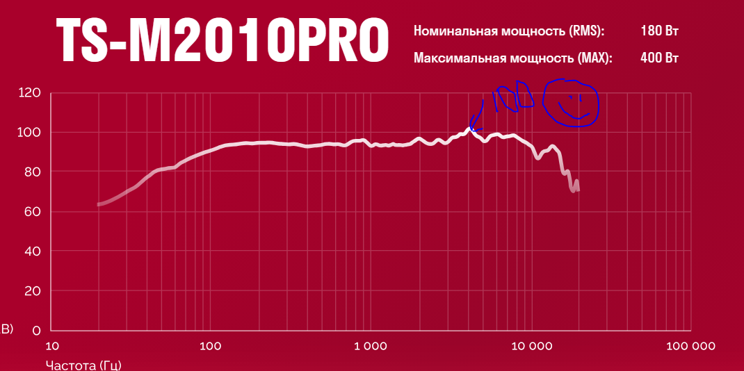

А кстати зря смеётесь. Нормальный ПРО ширик. С хоошей пресловутой детальностью (подъём на 3 - кГц как бы намекает). И нет типичного выброса на 8, 9, 10 кГц (думается благодаря тяжёлому прочному диффузору).
А смотрите как проситься на соточке Герц бас секцию пришить!
Кстати, дома такое, наверное, тоже можно. 2 - 7 кГц фильтром или эквалайзером "придушить" и вполне себе. Если конечно звук диффузора понравится.
И судя по АЧХ чуйка 93 - 94, добротность 0,26 - 0,3. Если конечно не фломастером нарисовали...

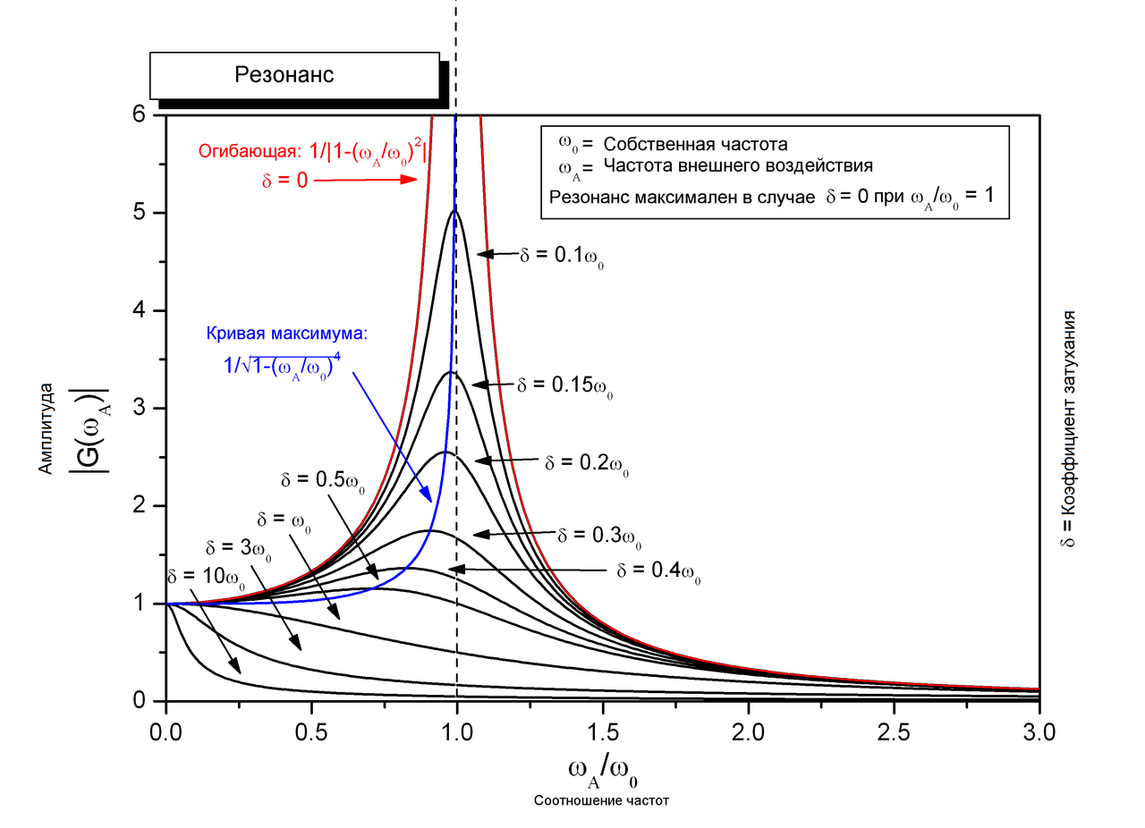

Маятник говорите. Значит вот так.
Видно, что при добротности ниже 0,707 никакого резонанса нет.
Да, ворота рамок апериодического отклика от 0,5 до 0,707

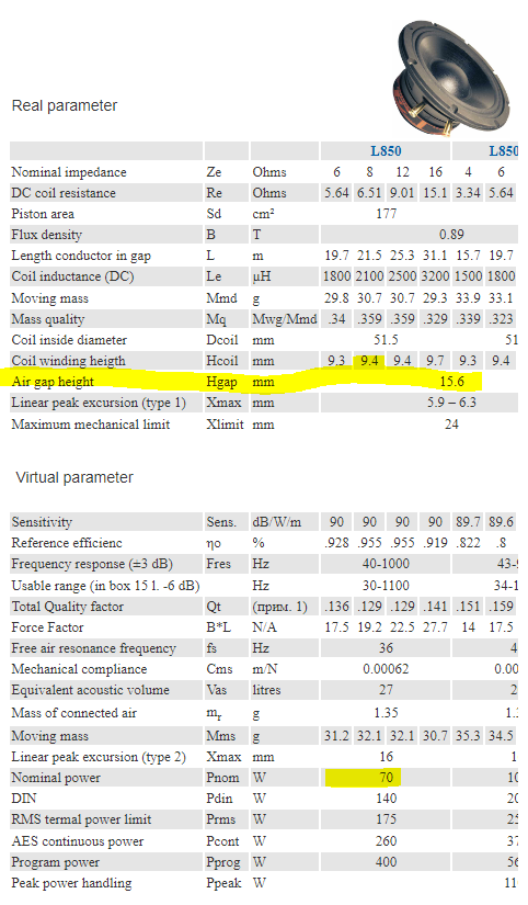

Согласно иллюстрации под спойлером, линейный ход катушки +/- 3.1мм, так вот, при подводимой мощности 50Вт на частоте 60Гц, на какую величину будет смещаться катушка в зазоре?

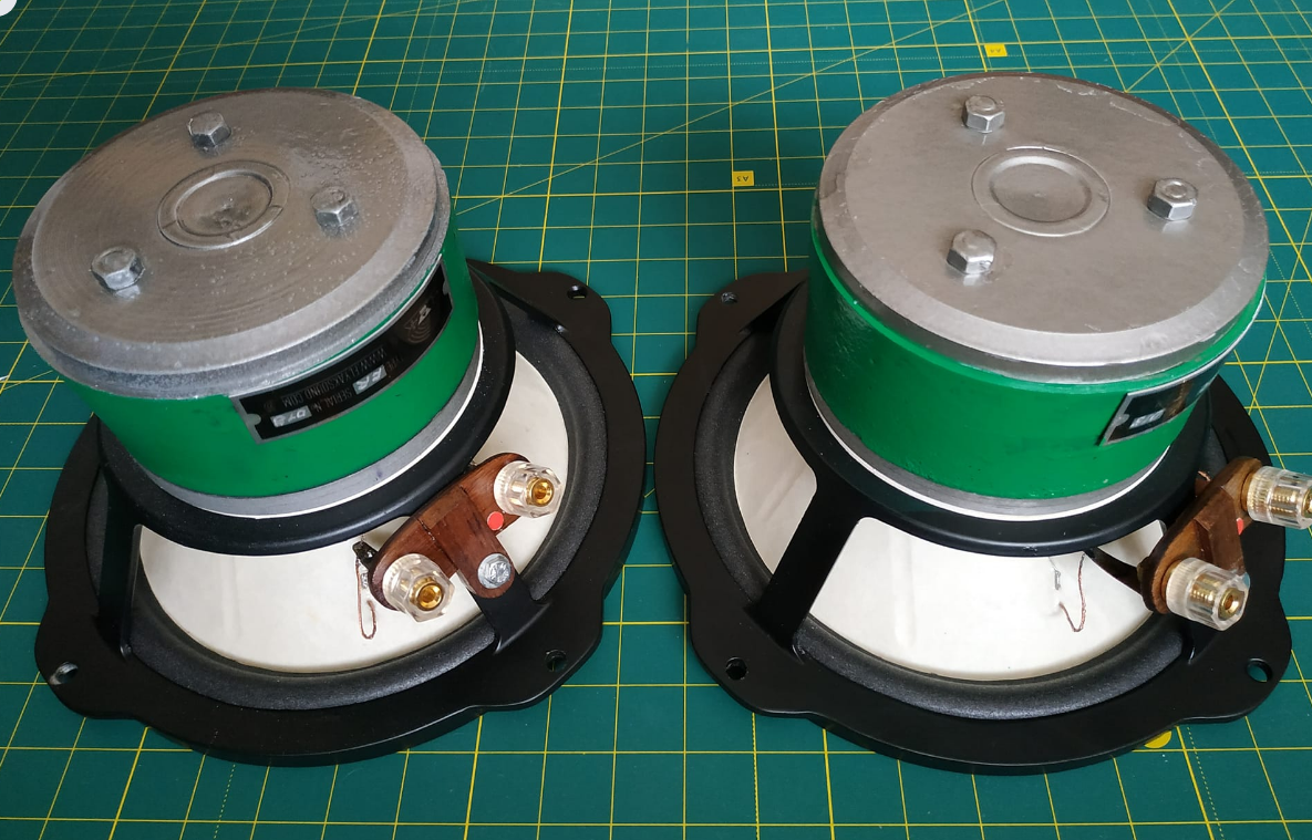

Станислав, недельку подождёшь? давай тебе подкину железок нижних фланцев с кернами от 2а12?
"как мусор" т.с. т.е. за то что пи _censor дуном меня "намекал" ранее. Токарник есть? молоток? пр? можно два фланца вместе после обработать и... "мать його проє"... "працюватиме аж гай шумітиме"... 134 мм феррит и под катушку ок. 50мм для 8" басульки залетит в самый раз.
МС сделать помогу, не такую чтобы на разок а нормальную.
Покрасишь в любой цвет =) Напиши в ЛС, не стесняйся.

Но это "говно" рама а ля 10 гдш
а еще всем знакомая МС =)
и ручной работы ДА! пускай с листа бумаги но в итоге это звучит !
и ручной работы ДА!
Фаску сняли на нижнем фланце - человек с опытом делал.

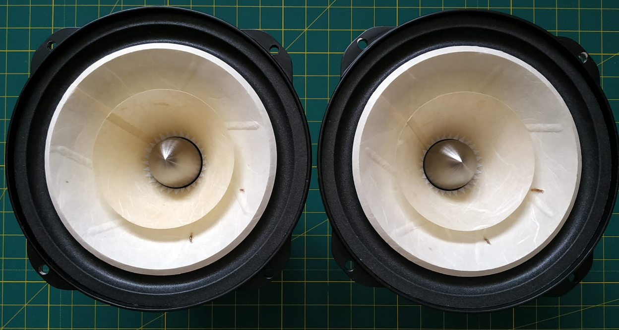

Спецы! А что это за интересные динамики? В чем изюмина? Адерханг с большим ходом? Или просто маркетинг? Описаний и даташитов не нашел.

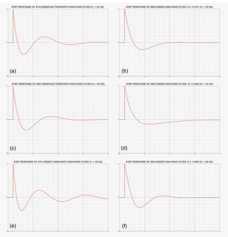

Для примера степ респонсы систем с разной добротностью. Слева ужасные примеры ФИ систем и на них можно не обращать внимания. А справа ЗЯ с разной добротностью. Если присмотреться то форма их коррелирует с эффектом на АЧХ. Видно почему на добротности 1.0 есть пик на резонансе, а при добротности 0.5 спад.
Так то оно логически вроде и правильно. Но есть такая штука как импульс. То есть кратковременная подача напряжения после чего электричества в цепи никакого нет и динамик вроде должен колебаться одинаково независимо от добротности. Однако реальные измерения это не подтверждают.
Обратите внимание, что вздрык на ачх правее фронта импульса не что иное. как перевернутый вверх тормашками отклик , он же АЧХ левого среза.

Если есть влияние на затухание то значит есть и на резонанс. На картинке на низкой добротности т.е. при затухании=10 огибающая максимумов (частот резонанса) в 0 Гц улетает. Низкодобротный динамик есть по сути безрезонансный. Поршень на жёсткой подвеске вместо маятника.

Подаём импульс заведомо ниже резонанса например 20 Гц
Уж если речь об импульсе, то надо говорить о его длительности а не о частоте. Это первое. А второе, ожидать от басовика, чтобы он передал крутой фронт, это значит быть абсолютно не в теме. Это уж скорее испытание не на добротность, а на широкополосность.
Для нас важно давление создаваемое динамиком, как реакция на тот самый импульс.
Но уши-то никуда не делись и только глухие не отличат разницу в давлении.
То что чувствительность динамика растёт вопросов нет. Она и должна расти если сила Ампера на 1 поданный вольт\ватт становится больше.
Так нечестно. Надо чтобы на резонансе и выше. А тут динамик с оптимальной добротностью при прочих равных даст большее давление.
