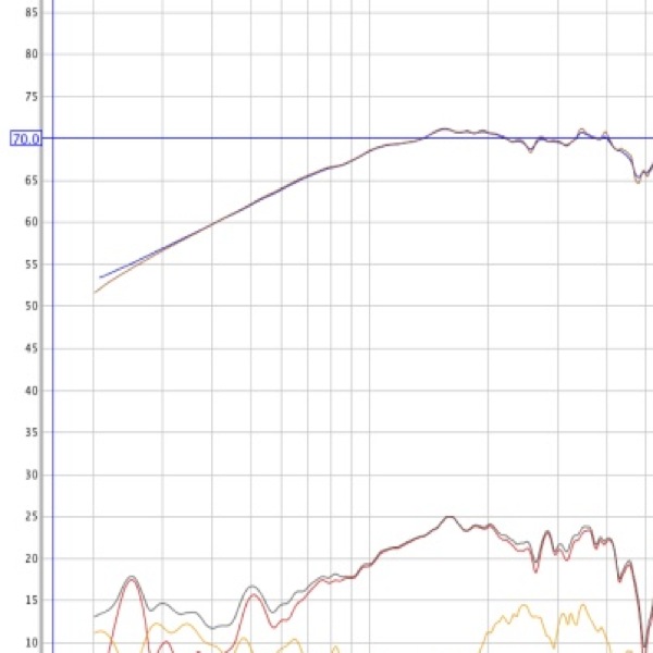

А так, что бы финализировать писанину, в одной из тем форума уже поднимался такой вопрос как влияние конструкции магнитной системы и исполнения катушки (underhunging, overhunging):
30ГДШ всё заводское, но с тканевым подвесом (высота магнитного зазора 4мм, высота намотки катушки 6.5мм): overhung
rew_spl-png.91908
rew_thd-png.91905
30ГДШ с магнитной цепью 10ГДШ (кольцо Фарадея на керне, высота магнитного зазора 4мм, высота намотки катушки 6.5мм): overhung
rew_spl-png.91906
rew_thd-png.91907
10.5ГДШ (на укороченной раме 20ГДС) так обозвал! (высота магнитного зазора 7.5мм, высота намотки катушки 4.5мм и без пылезащитного колпачка): underhung
rew_filtr-png.91983
rew_filtr_thd-png.91984

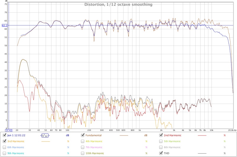

Влияние пассивного RLC фильтра на уровень гармонических искажений:
rew_thd_s_filtrom_i_bez-png.91985
Голубой - фильтр RLC, фиолетовый - без фильтра! (это так на заметку, любителям 1-го порядка, а лучше на одном резисторе фильтр)
Условия измерений были для всех головок идентичный, подводимое напряжение 2.83В, АО ЗЯ 9л, добротность в корпусе "от ничего себе, до иметь его в ротовую полость" Какая бы там не была конструкция магнитной системы, и катушки в целом, не говоря даже про добротность, динамическая головка в области низких частот всегда будет иметь подъем уровня искажений, про это описано в литература мохнатых годов.
Есть такой параметр. THD называется. Слыхали когда-нибудь?
Просто нет и всё. Читайте внимательно терминологию: ход линейный. Это когда все витки катушки находятся в одинаковых условиях, т.е. в одинаковом магнитном поле. Как только поле вокруг одного витка изменится в нём начнут происходить процессы отличающиеся от других витков (ЭДС и противоЭДС), так сразу к линейной работе катушки добавятся всякие нелинейности. Линейная - это работа соответствующая подаваемому сигналу, не линейная - не соответствующая, например модулируемая перемещением витков из зазора и в зазор. Про более или менее длительное затухание колебаний только недавно разговаривали.
Выше прикрепил как выглядит THD для этой абсурдологии от рутковского. Будь то катушка вся в зазоре, или классика выше зазора, уровень искажений при идентичном уровне напряжения на динамическую головку всегда будет +/- с тараканью какульку (не забываем про частный случай). И линейный ход всегда был и будет равен величине смещения звуковой катушку в зазоре при сохранении величины электромеханической связи.
А вот ниже:
Там где искажения ниже - работает наш динамик. Нелинейные между прочим искажения. А разница в уровне искажений как раз показывает соотношение линейности / нелинейности.
Потому что когда не понятно ни с первого раза ни со второго, надо читать ещё и ещё. Если не понятно всё равно - оставьте эту тему, она не для Вас.

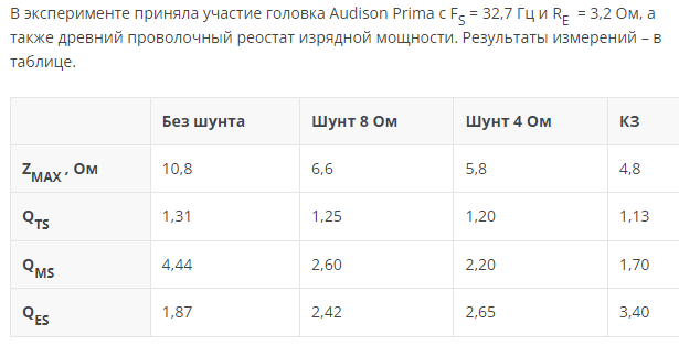

Я тут наткнулся на интересную статью в автозвуке. Про использование второй незадействованной обмотки в динамике для измерений.
Людей ни разу не смутило что при изменении чисто электрических параметров меняется механическая добротность. Бред же полный. Хотя уменьшение общей добротности выглядит логично.
Вторую обмотку просто зашунтировали резистором?
Почему это бред, в придачу к механическим и акустическим потерям, добавили еще электрический тормоз в виде обмотки зашунтированной на активное сопротивление. Вот механическая добротность и просела.

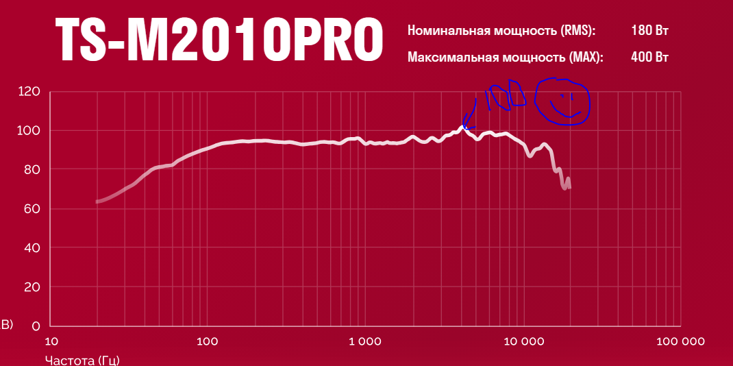

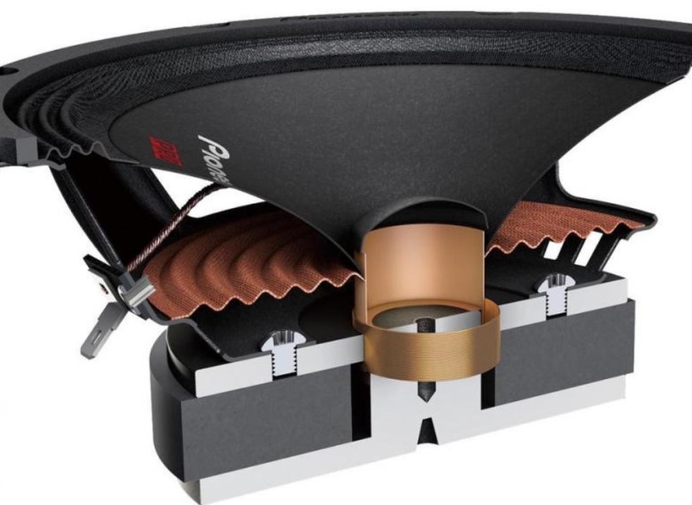

Интересно, можно "на глаз" прикинуть добротность ширика Pioneer TS-M2010PRO (гугл не помог)
это СЧ и там добротность стартует от 0.8
Из параметров есть: 8"; 4 Ома; 100 дБ/1Вт/1м; 45-18000 Гц; 180 Вт
Схема динамика
схема грязь ...
если это СЧ тогда почему сделан на половину как мид ? а чтобы любитель басов использовал этот сч как мид ))) длина каркаса и диаметр шайбы и подвес все это переваривают =)
остается только мощи поддать и спалить алюминиевую намотку которая аж никак не вытянет 180 вт =)
а верить в 100дб ... это ... 89 - 93 еще поверю а чтобы все 100 _hm_ не-а
а зачем такому "прыщу" такие "сварочные" подводящие на алюминий это отдельный фильм ...
колпак на выпущенном вперед длинном каркасе это смерть СЧ с дырой на ачх ...

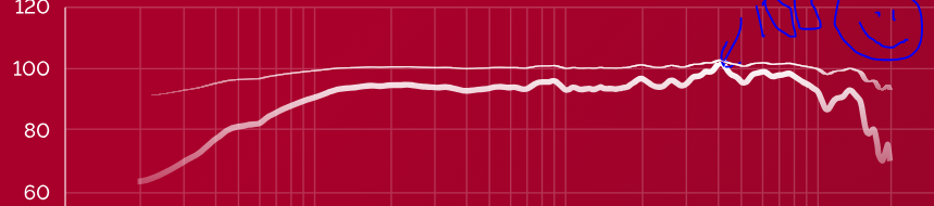

Забавная простыня 100 дБ :)
Китайцьі если что-то пишут - то не врут (ведь есть же 100 дБ)😀
Еще нашел, что катушка из обмедненного алюминия
Интересно, какой процент чего
MacSys, спасибо за АЧХ
