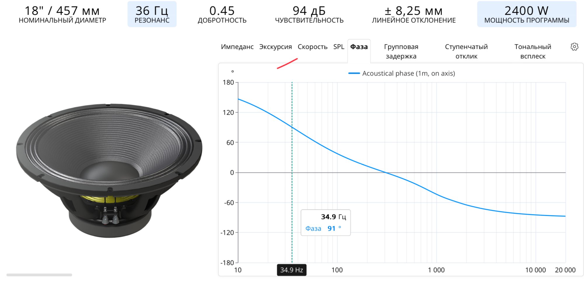

Фаза будет ровная только когда у нас АЧХ параллельна шкале частоты, и если у нас произошёл излом т.е. давление стало уменьшатся по амплитуде с уменьшением частоты, то как я понимаю процесс, в этом момент перелома фаза уже начала крутится. Короче, если у нас АЧХ не параллельна оси частоты то у нас фаза крутится.
Судя по описанию вы наверное имеете в виду так называемую "минимальную" фазу. Она рассчитывается из АЧХ и именно такой вид имеет.
Используется в REW для выравнивания АЧХ комнаты. В симуляторах тоже рассчитывается.
На микрофоне будет 90 гр.
Это симуляция. На мой взгляд самая далёкая от реальности из всех симуляций на этом сайте. Её похоже даже не из АЧХ рассчитывали.
Ещё вчера кто-то писал, что недалеко - это максимум +-10Гц.
Прогресс, сегодня до 200-300 Гц дошло.
200-300 Гц это начало ухода фазы. 5,10, 20 градусов. На резонансе +/- 10 Гц уже противофаза

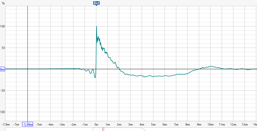

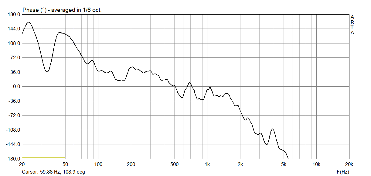

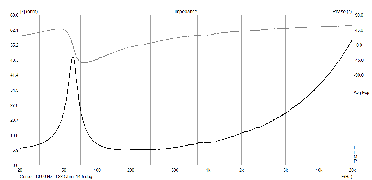

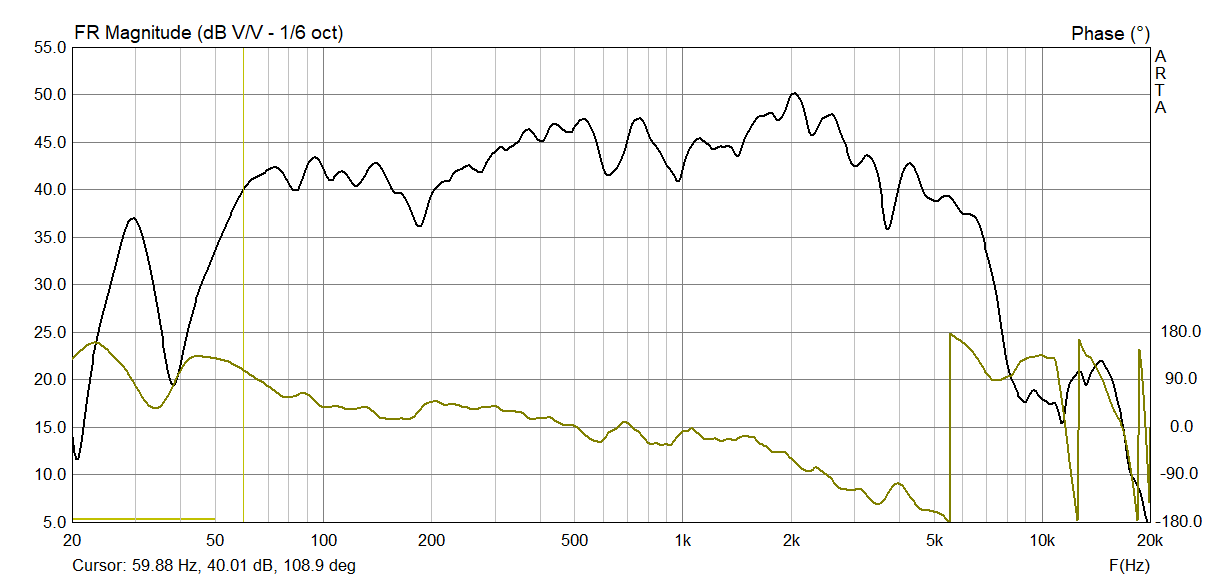

Вот реальный пример, добротность системы 0.64, резонанс в корпусе 60Гц, дистанция между излучатель - микрофон 0.5м, напряжение на излучателе 2.83В
метка стоит на частоте резонанса в корпусе

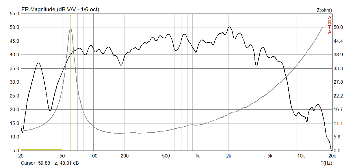

вот реальное измерение динамика в ящике без симуляторов.
Как есть двухканальные измерения. Естественно со сглаживанием.
Смотрите как интересно.
Если резонанс относительно низкий - подъём слева направо небольшой.
Обусловлен мотором - это видимо индукция, если она не высокая, то перегиб мало выражен.
Масса видимо подвижки примерно как у всех, горизонтальная полка тоже.
А индуктивность - она такая, режет всё что справа, для басовика только в плюс. Когда общая длина провода примерно как у всех, то и индуктивность не сильно отличается.
В общем описан хороший динамик, например L850.

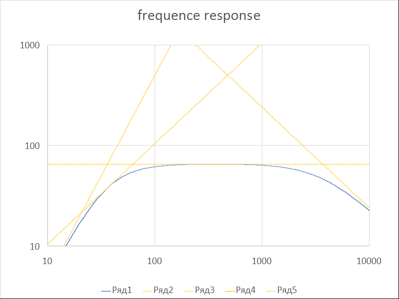

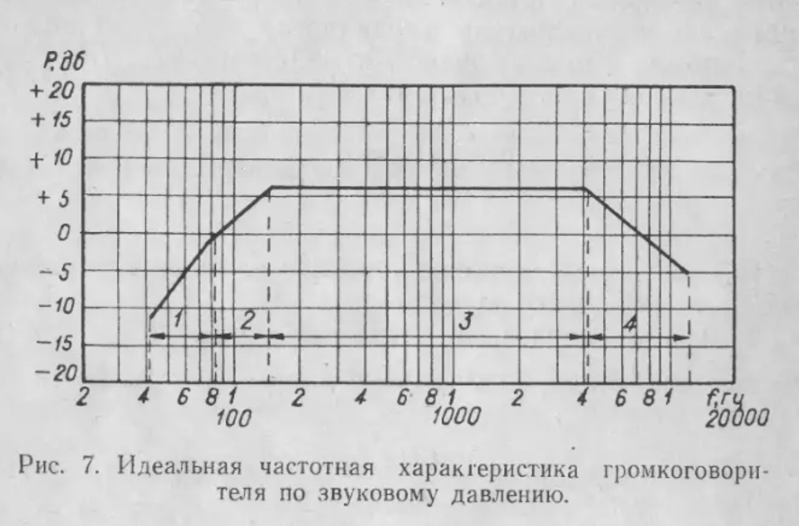

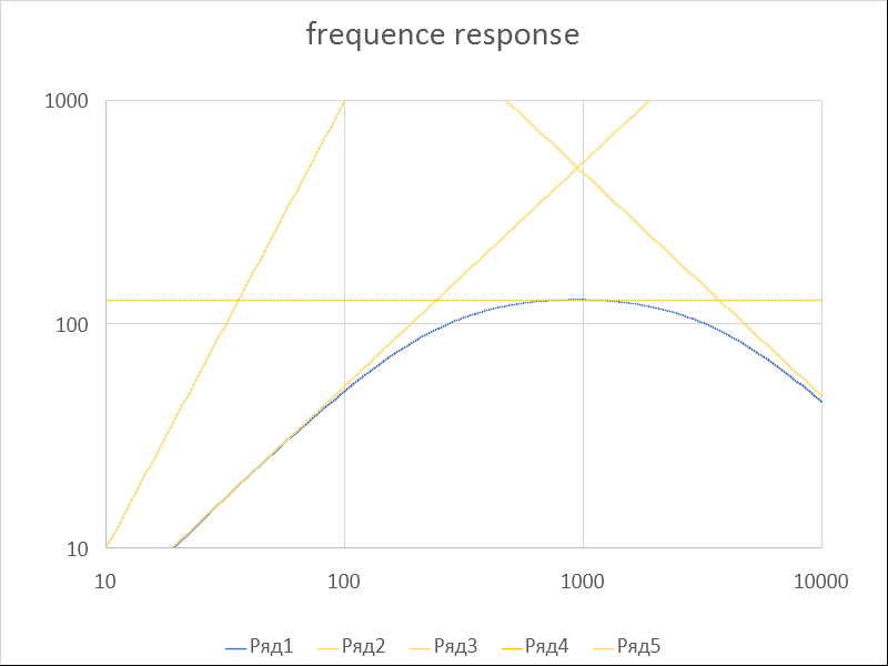

Перечитайте 2, лучше 3 раза и не в 3 часа ночи. Подъем убусловлен податливостью подвеса. Давление пропорционально квадрату частоты.
Ваши поделки - дерьмо, с несбалансированными параметрами.
Смотрите внимательно на АЧХ идеальную и недоразумения с индексом 850.
Выделите 4 зоны касательными, частоты переходов и обратитесь к специалисту за разъяснениями.
Самостоятельно вам не осилить.
С помощью несложных расчетов можно понять как из этого Г сделать удобоваримый динамик.
Ну и, кто четверти периода здесь видит противофазу на резонансе?
Вот, наконец реальное. ШП с высоким резонансом. Но всё равно уход фазы начинается на тех же 250 Гц. В конце достигает 140 гр.
А у меня на 8" НЧ к резонансной частоте 50 Гц на 180 гр уходит. Ну нормально.

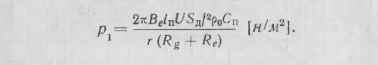

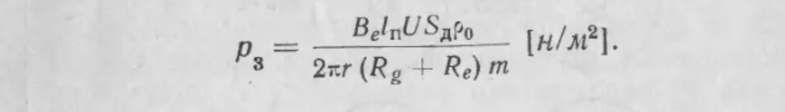

А где в этой формуле посмотреть когда давление должно перестать расти?

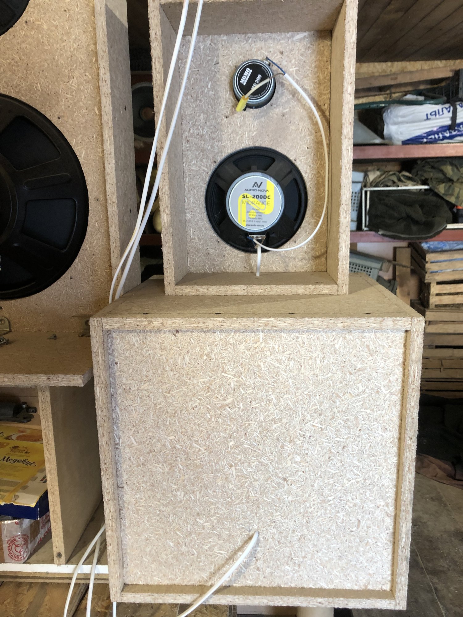

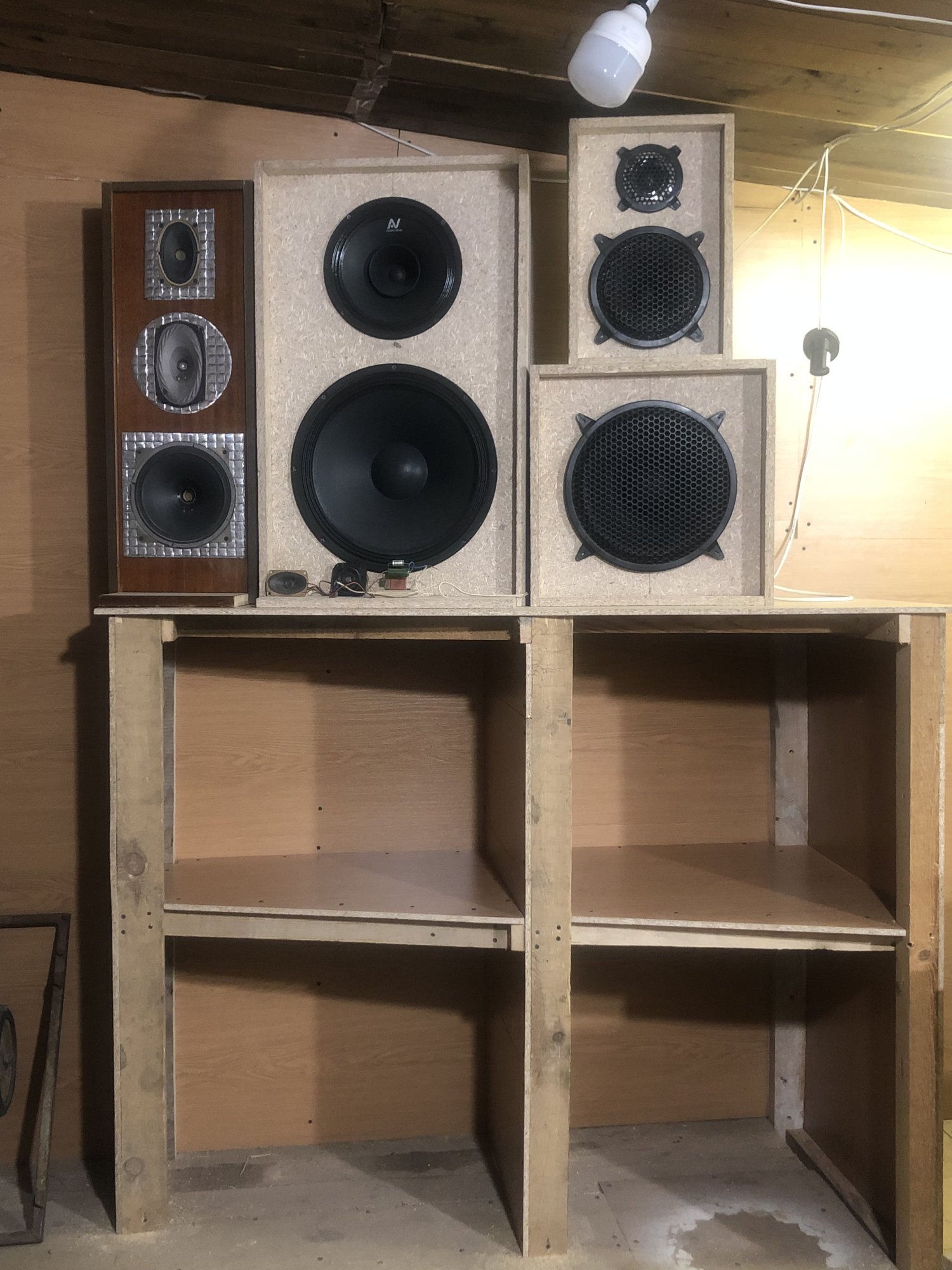

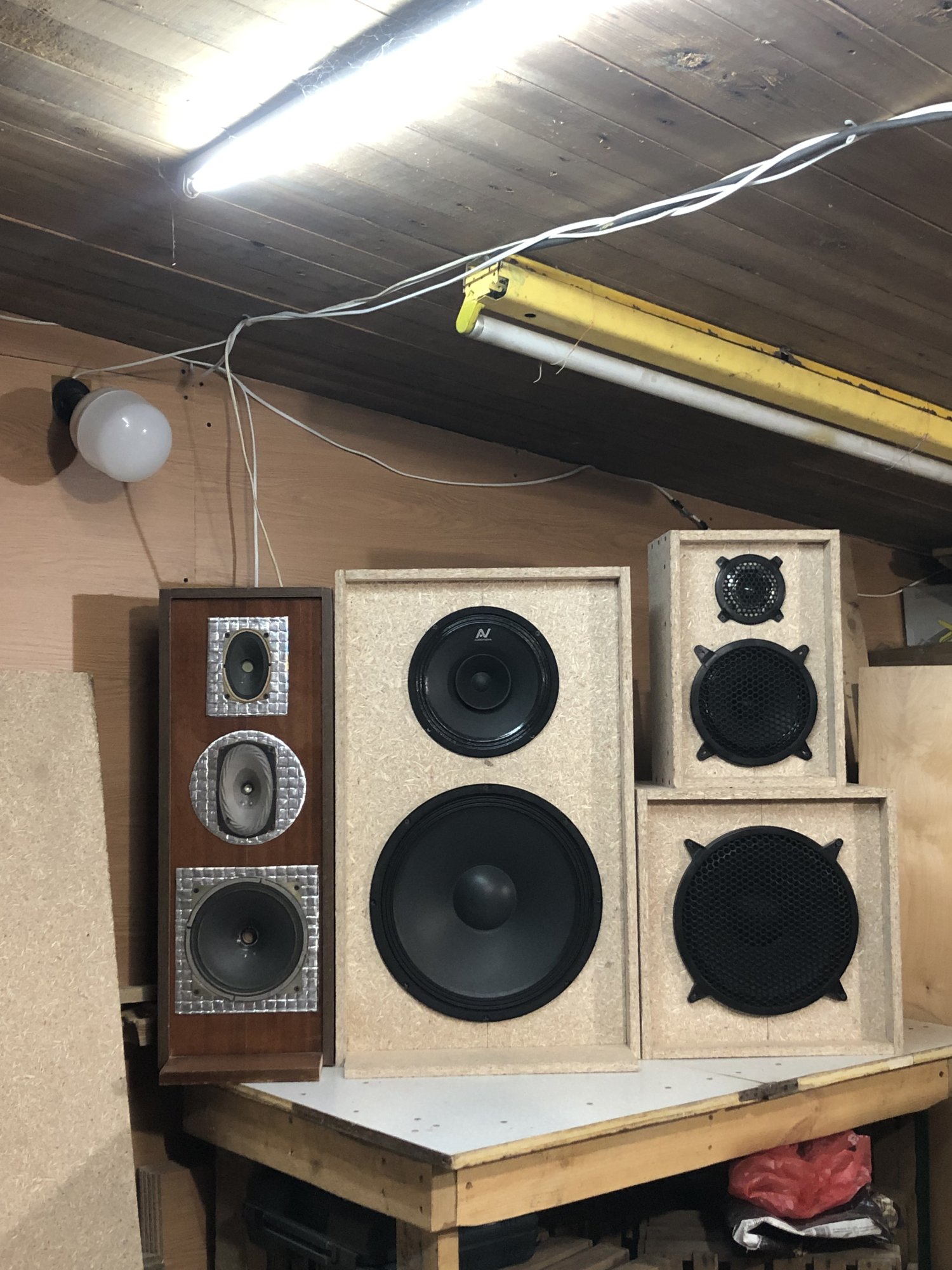

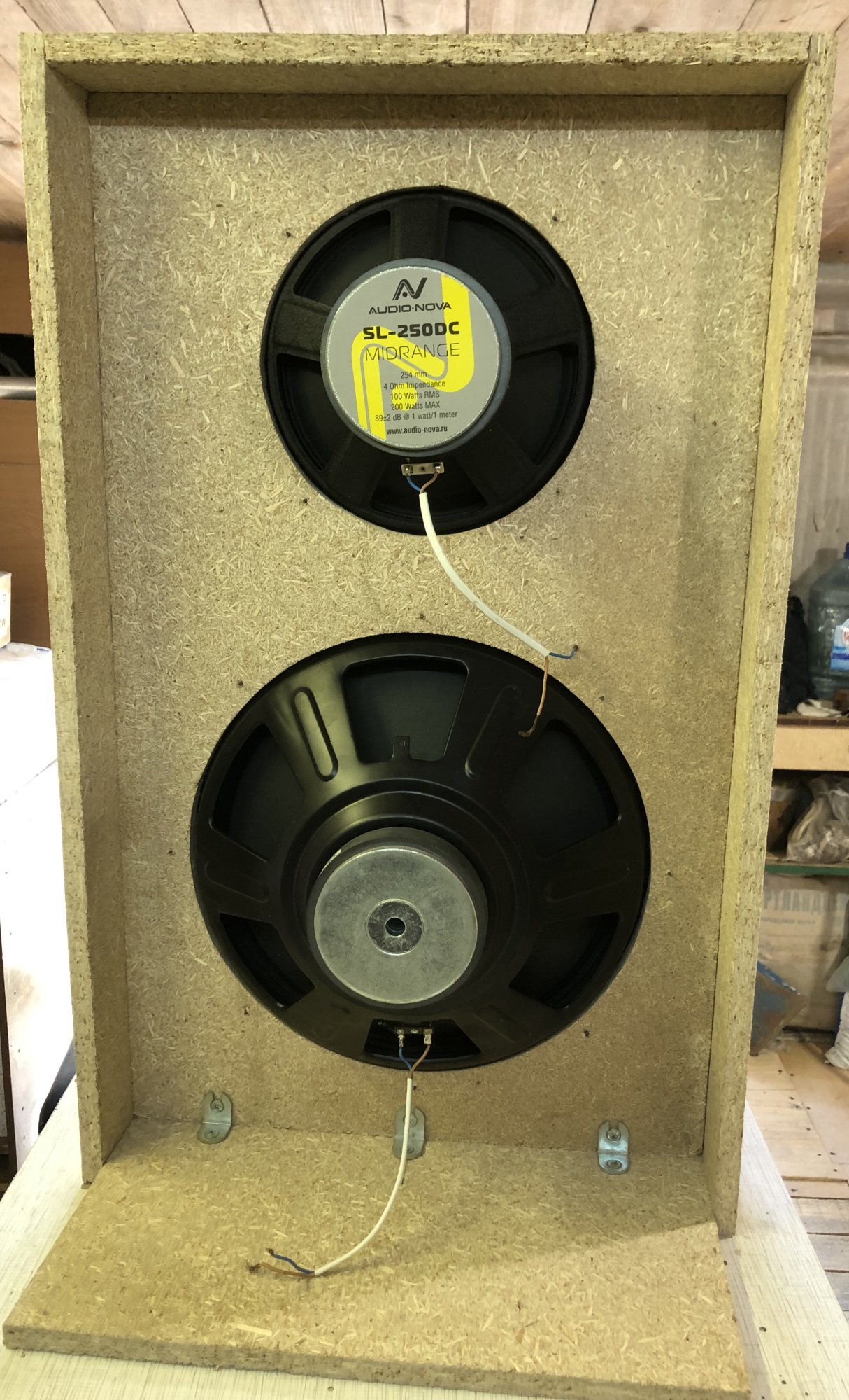

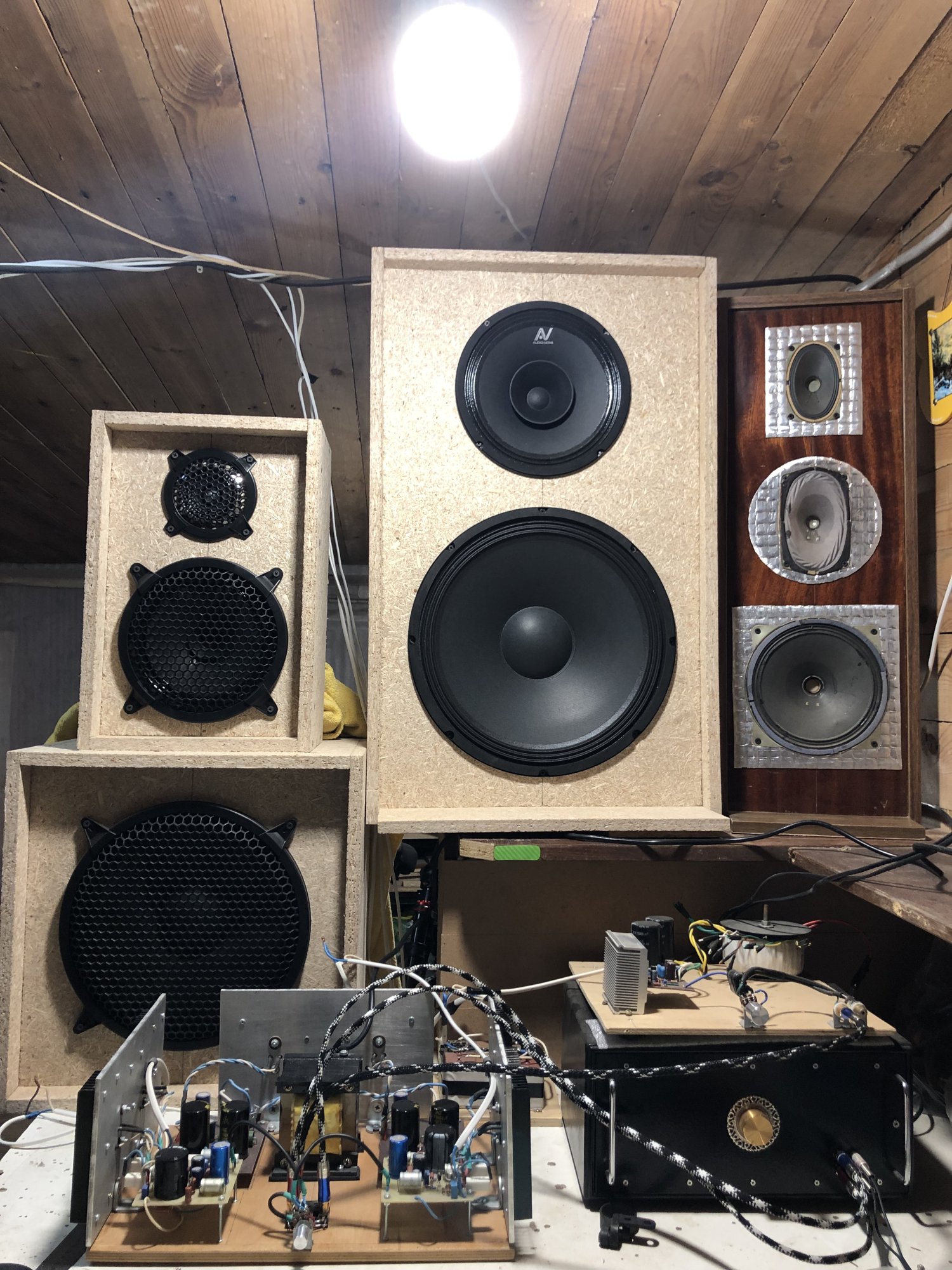

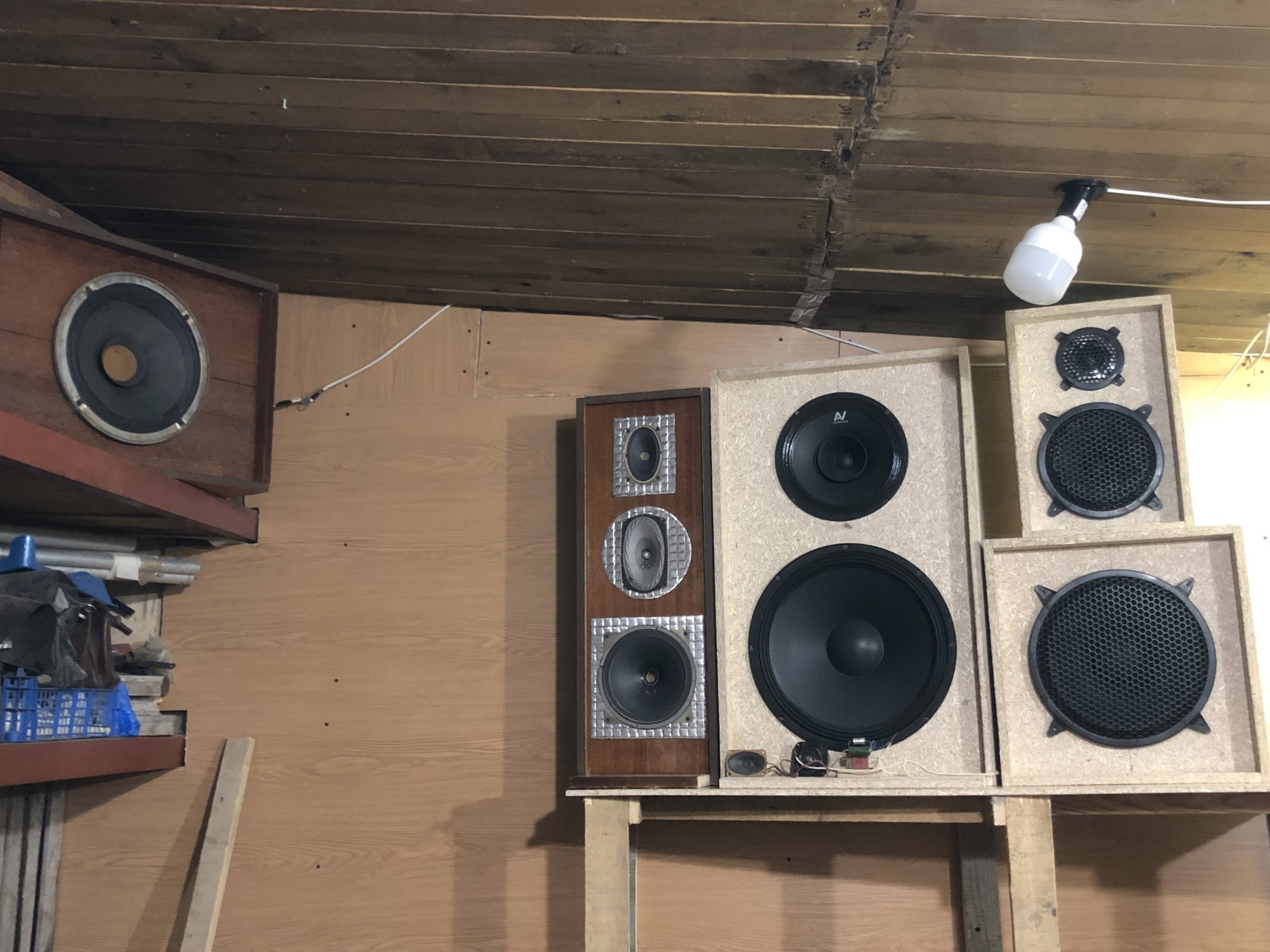

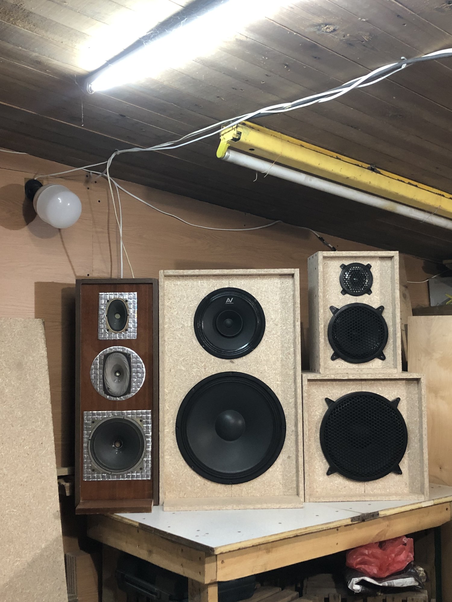

Не трещит. У меня мидбас работает во всю полосу. Без фильтра. Сверху пищалка через кондёр, снизу НЧ через индуктивность. Всё.
Фаза линейная почти как на представленном выше ШП. И звук как у ШП. Только с низкими и высокими.
Нигде не должно.
Это первый участок до резонанса. Давление будет расти до перехода к 3 участку.
На первом участке пропорционально квадрату частоты, на втором пропорционально частоте. На третьем участке давление не зависит от частоты.

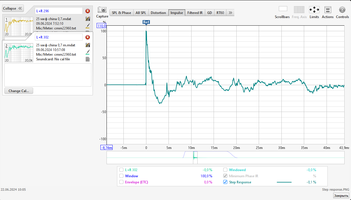

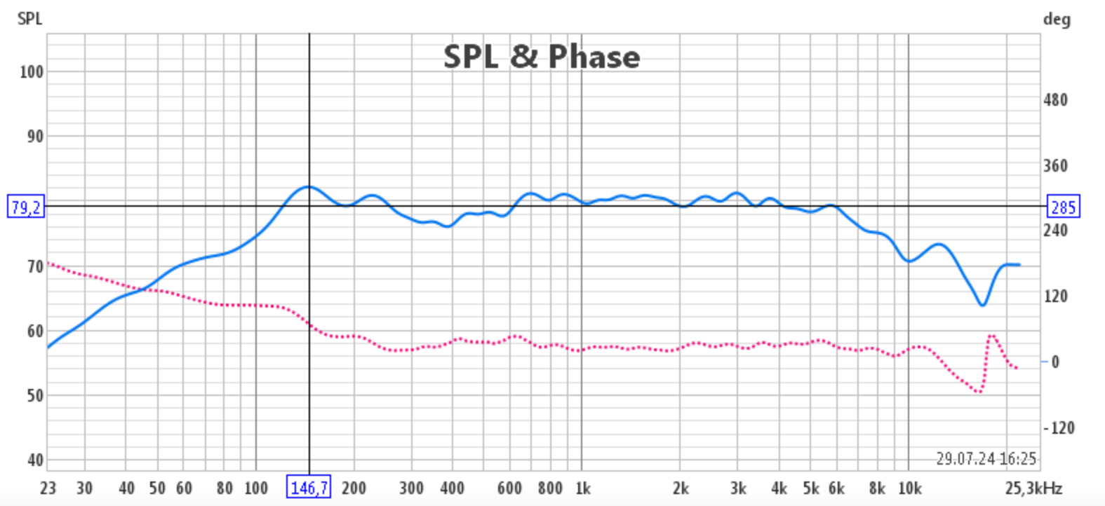

АФЧХ покажете?

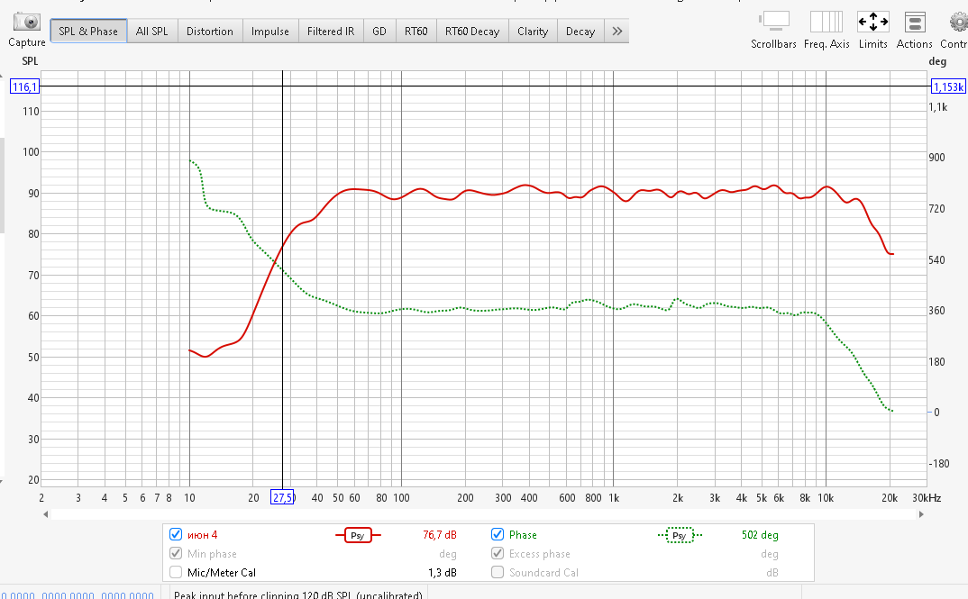

Вот АФЧХ активной трёх полоски с 0,5 метра.
Фаза реально измеренная, это не минимально фазовая симуляция ревы.

АФЧХ покажете?
Что за активная трёхполоска, расскажите покажите.

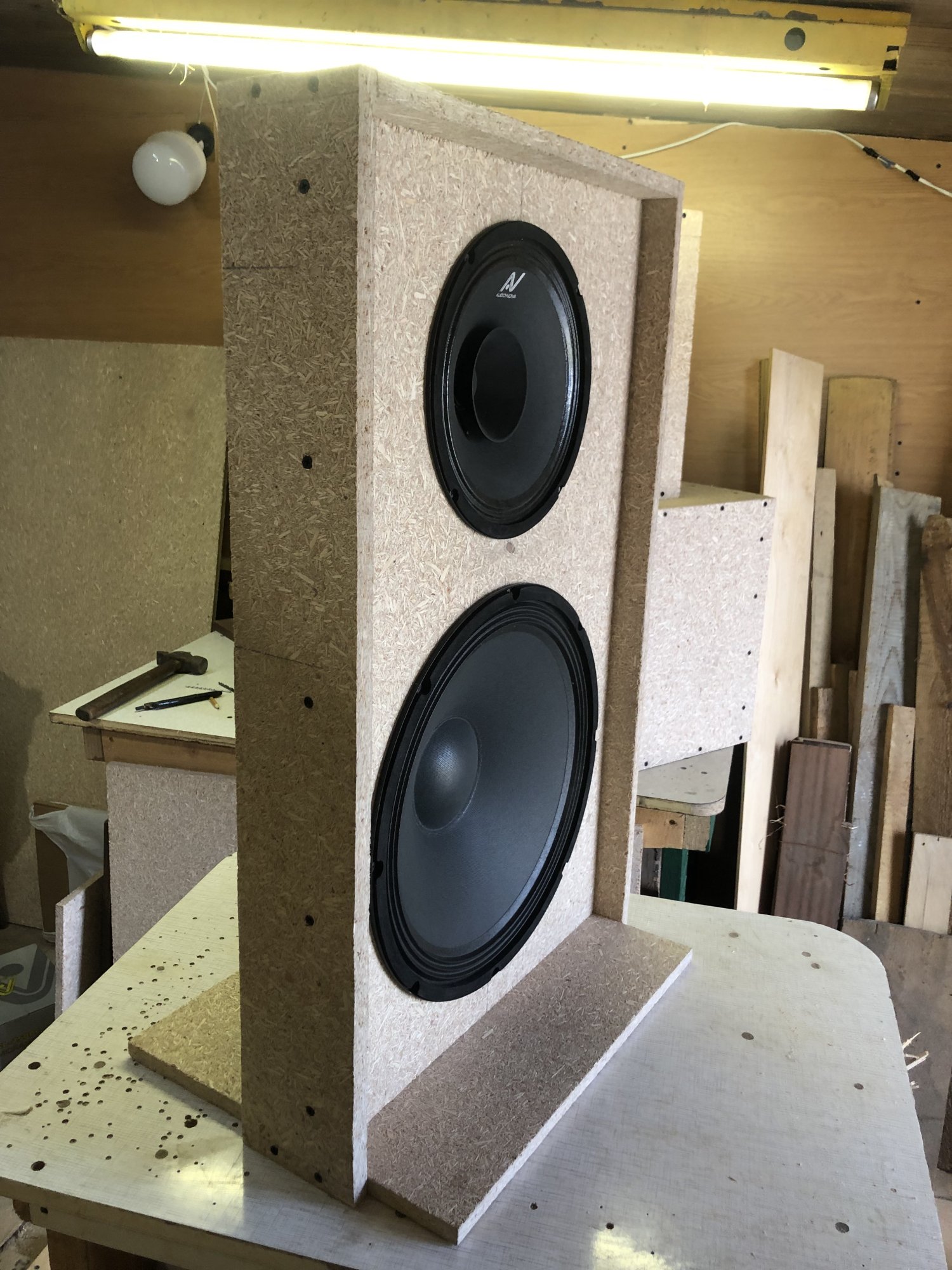

В гараже хочу заменить все ферритовые на кобальт, было так, фото, всё что в светлых корпусах продано, остались дыры и поселятся в этих гнёздах 4а18, 4а32, 25гдн4, самопал на раме от 10гдш с кобальтовой мс и вч изодинамические. 2 усилителя для них уже есть, на кремнии и на германии класс А худ с предом на лампах и саб 18", дома так послушать не получится.
Идея должна быть законченной, с хорошо просматриваемой целью и ожидаемым эффектом. Затем идея разрабатывается, продумывается, углубляется. Потом выстраивается логическая концепция или теория. По мере проработки теории появляются сомнения в ожидаемом эффекте, ставится эксперимент.
Как я понимаю, вы начинаете сразу с эксперимента, пропуская все, что обычно бывает раньше. В народе такую методу называют "метод тыка".
У вас что то так всё сложно.
У меня проще - хочу так, начал делать!
В формуле частота в квадрате стоит. Потом когда АЧХ линейная становится квадрат исчезает?
АФЧХ покажете?
Да уж, что только процессинг не умеет делать. Уже и фазу научился. Круто. У меня похоже. Только на ВЧ тоже линейная, никакого смещения на 360 градусов нет и понятное дело пассив.

Могу выложить степ всей колонки. Нашёл у себя в почте.
Да не квадрат исчезнет, а частота исчезнет как класс.
Система управляется массой.
Горбину типа Арарат на красном графике помните?
А степ этого чуда коррекции можно посмотреть?
Хммм... Весьма красивый степ, как вы решили проблему совмещения акустических центров?
Выше 14кГц фазу усилитель Д класса крутит, она ни на что не влияет в моём случае, я её и не трогаю, я вообще всё что выше 14кГц не трогаю по простой причине, я выше 14кГц ни чего не слышу. _hm_
Вообще всё это картинки из моих экспериментов когда я сводил АС и слушал разные варианты сведения, в итоге я не слушаю такую АФЧХ, она мне нафиг не нужна такая. Но в целом да, на процессоре можно крутить АФЧХ как хочется, и нет особых проблем получить тот или иной результат.
Лихо. Ну раз давление постоянно то и нефиг всяким переменным типа частота в формуле делать.
А куда девать вот это фундаментальное?
Амплитуда вынужденных колебаний обратно пропорциональна квадрату частоты.
Не было такой проблемы. Динамики в одной плоскости. Разница центров излучения +/- 2 см. Если перевести в длину волны и потом в частоту то очень высоко получается.
