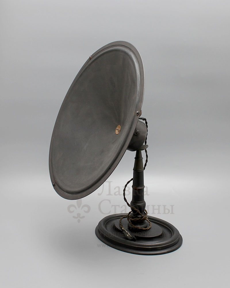

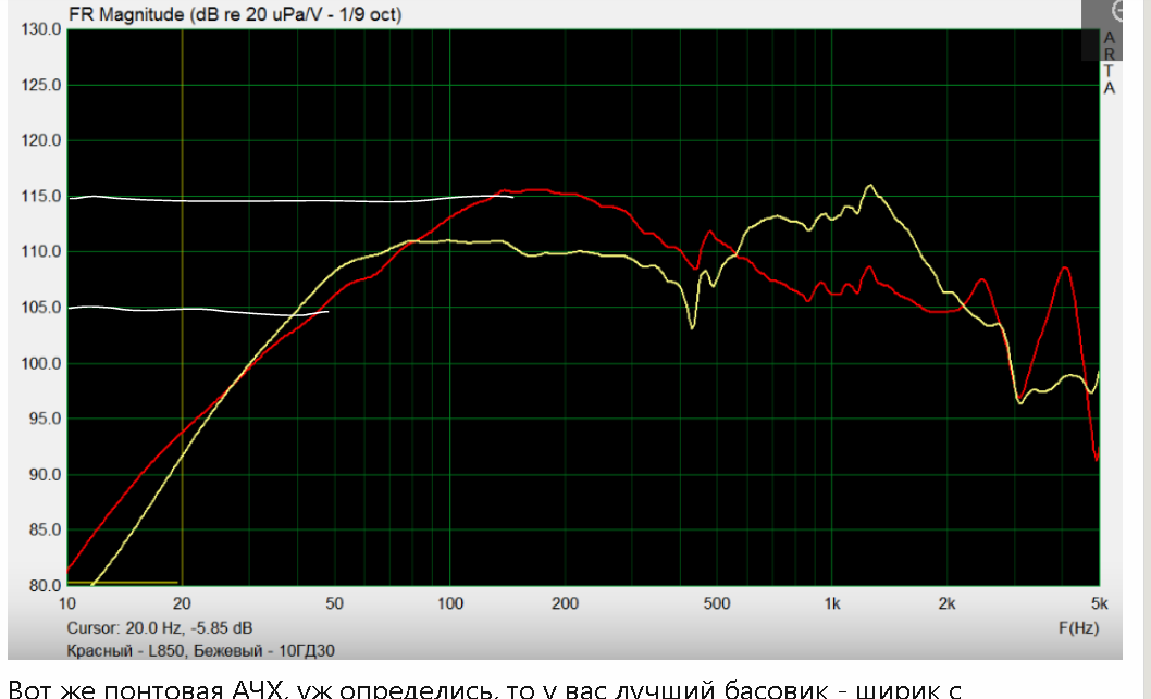

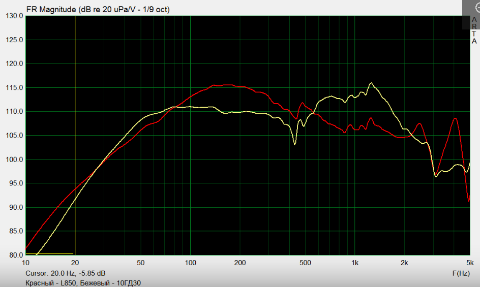

Вот же понтовая АЧХ, уж определись, то у вас лучший басовик - ширик с однограммовой катушкой, то нужно накатывать слои до получения добротности 0,1. Вы хоть вникали, что измеряли, причём тут исполнение катушки? 15" утюг с экв.объёмом 94 л - это значит вес подвижки около
350 гр.
Естественно, это мобильный агрегат для глушения окружающих пешеходов, к музыке не имеет отношения.

у 10ГД30 горб на резонансе, и приход от этого горба в пике - всего то 3 дБ. Во всём остальном диапазоне разница в пользу L850 - 6 дБ на 1 Ватт мощности. Ну неужели даже по этому графику ничего не понятно? Ну вниз диапазона то хоть посмотри! На музыке эти 3 дБ плюса у 10ГД30 дадут только гул, что выше в постах и показано на примере бочки, отфильтрованной 4 порядком на 70 Гц.

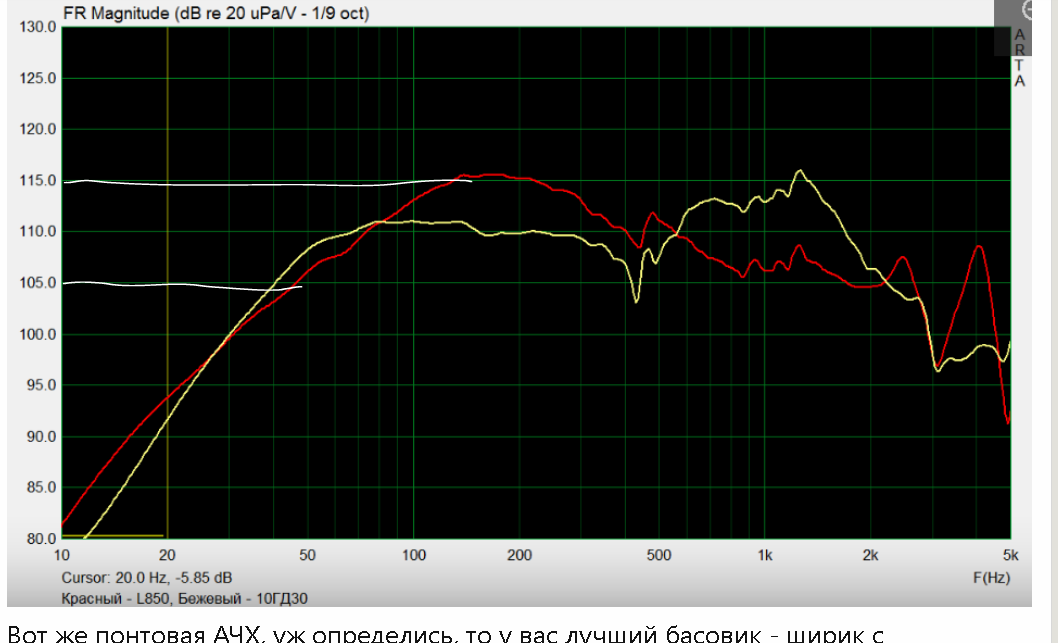

Вот она - объективность. Смотрю на график - вижу хрен
ты графики то сравнивай при одинаковом уровне звукового давления:
Там и будет ясно, кто и где что может.
На 50 Гц уровень на 10 дБ ниже у одного и того же динамика - микрофон не успевает на музыке "словить" "быстрый бас"? Не трогайте 10 ГД-30 - его проектировали не безграмотные тупицы.

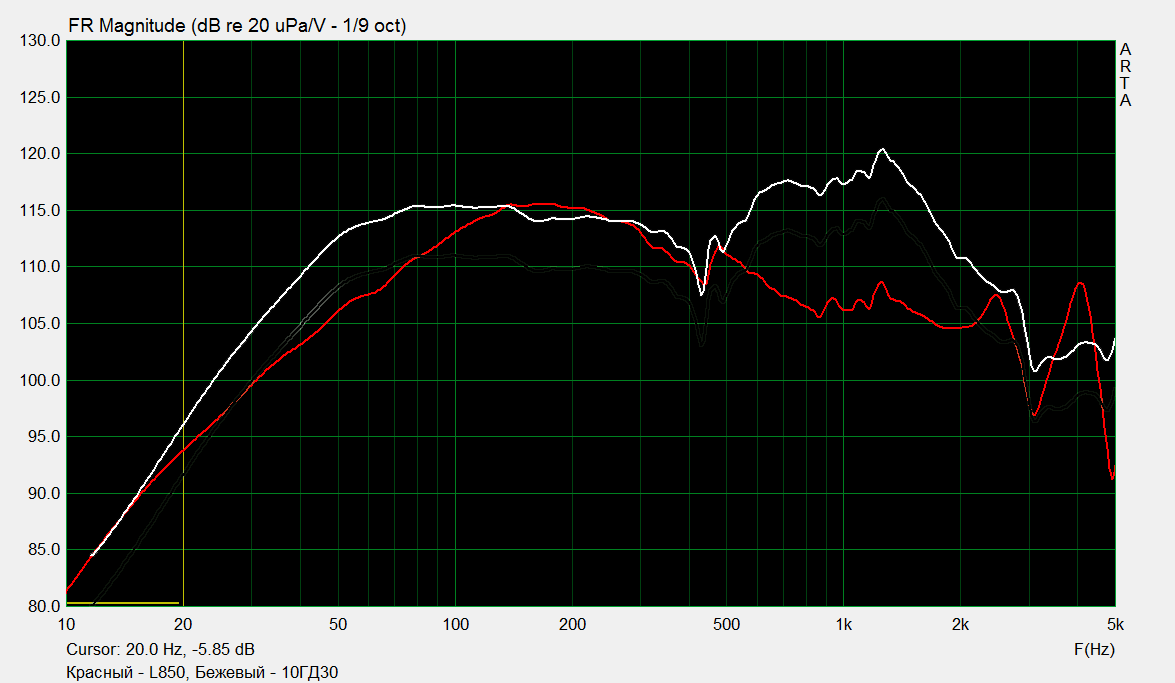

Кто сравнивает графики при одинаковом давлении? Это вообще как? Всю жизнь сравнивали при одинаковой ПОДВОДИМОЙ МОЩНОСТИ. В данном случае - 1 Ватт. Во вторых, после горба на частоте резонанса у 10ГД30 на РЕАЛЬНОМ музыкальном материале идёт спад - полочка после 50 Гц. просаживается на 4-5 дБ. Итого, на басу у L850 звуковое давление при одной и той же подводимой мощности на 6 дБ больше, а на мидбасу (всё, что выше 100 Гц.) - на все 10. Эти замеры давно сделаны - в них нет никакого секрета, как и нет никакой сложности их провести.

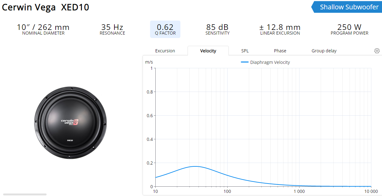

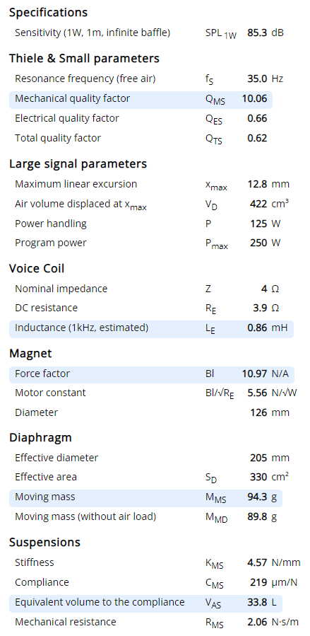

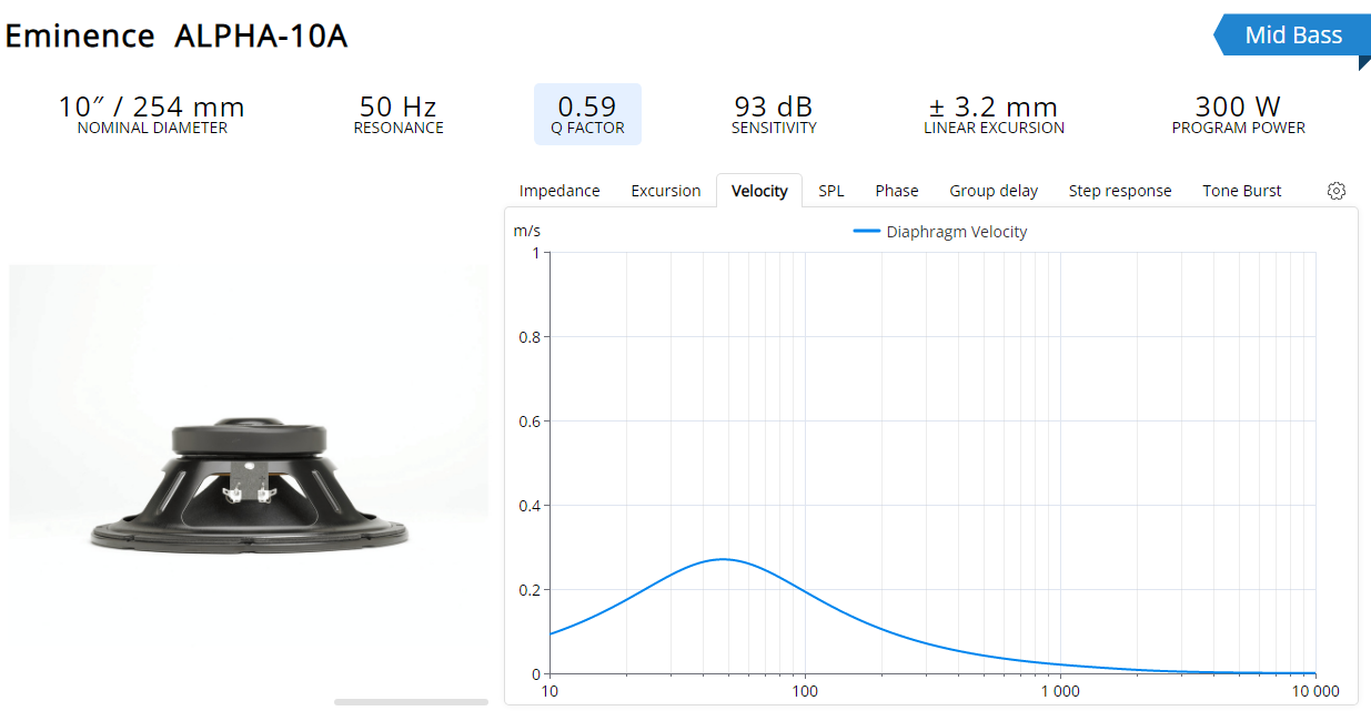

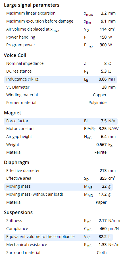

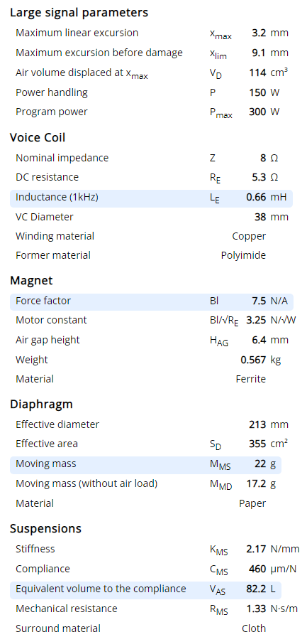

Решил тут на досуге пользуясь данными симуляции на loudspeaker database сравнить пару 10" мидбасов. с разной длиной катушек.
Искал максимально близкие по добротности для объективности. Главное что интересовало - максимальная амплитуда/скорость диффузора (они впрямую взаимозависимы) которые позволяют динамику максимально низко воспроизводить в "полку".
У длиннокатушечника макс скорость составила 0.17 м/с. У короткой катушки 0.27 м/с. Разница как говорится налицо. С короткой катушкой воспроизведение баса в полку будет куда ниже.
При этом у короткой катушки BL ниже - 7.5. У длинной - 11.
Вес подвижки у короткой катушки - 22 гр. У длинной - 94 гр.
А всё это ради чего?
Vas короткой катушки - 82 л. У длинной - 34 л.
Так что пока мой вывод - если особняк большой и лес недалеко то можно запиливать шкафы выбирать андерханг и наслаждаться басом. Если комната маленькая и степь кругом то придётся экономить и выбирать оверханг.
Где?
Кто?
