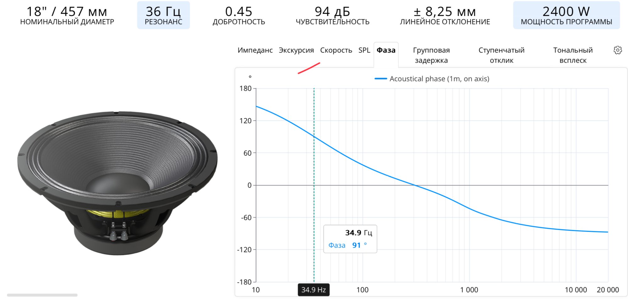

Каждый динамик на своей резонансной частоте крутит фазу на 180 градусов. Как вы собрались иметь линейную фазу на их резонансной частоте?

Я думаю, что это все-таки неверное утверждение. Фаза крутится, когда есть резонанс. А когда динамик нагружен на низкое выходное сопротивление усилителя, резонанса практически нет, добротность-то очень мала.
Хмммм.... Как я понимаю процесс, то если есть падение амплитуды давления с уменьшением частоты сигнала, то фаза должна крутится, в общем если на АЧХ есть перелом от прямой к наклонной, то фаза в месте перелома должна крутится.
Фаза крутится. Это факт. То что я измерял на 10 ГД30 и 25 ГД26 с оптимальной добротностью системы фаза начинает уходить с 200-300 Гц и к резонансу достигает противофазы. То есть с частоты 200-300 Гц у динамика начинает играть роль добротность недалеко от резонанса для поддержания роста амплитуды в квадрате с понижением частоты. Но при этом имеется отставание по фазе.
Низкодобротник вполне возможно и сохраняет фазу так как вместо ухода фазы с тех же 200-300 Гц начинает честно заваливать АЧХ. Это предположение, не более. Мне в лапы такие пока не попадали.
Нет таких переломов! Резонанса на АЧХ вы не видите. Точно также вы не увидите фазовой раскоряки. Но... стоит только последовательно с динамиком включить резистор, там будет все, и горбы на АЧХ и фазовые переломы.
Конечно, если поставить высокодобротный динамик в ящик малого объема, добротность еще больше возрастет, и наверное изменение фазы будет заметнее.
Вы хотите сказать что у динамика с очень малой добротностью его АЧХ всегда прямая без переломов?
Да. Почти прямая в области резонанса, но наклонная. И не обязательно с очень малой добротностью. По крайней мере до 0.5, а может и выше. И переходит в горизонтальную прямую (полку) (если переходит) очень плавно на частоте гораздо выше резонанса.

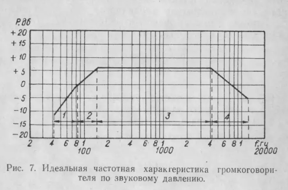

Упрощенно:
Подъем слева направо на НЧ в основном определяется жесткостью системы.
Перегиб к полке обусловлен мотором.
Горизонтальная полка - область влияния массы
А обвал справа зависит от индуктивности.

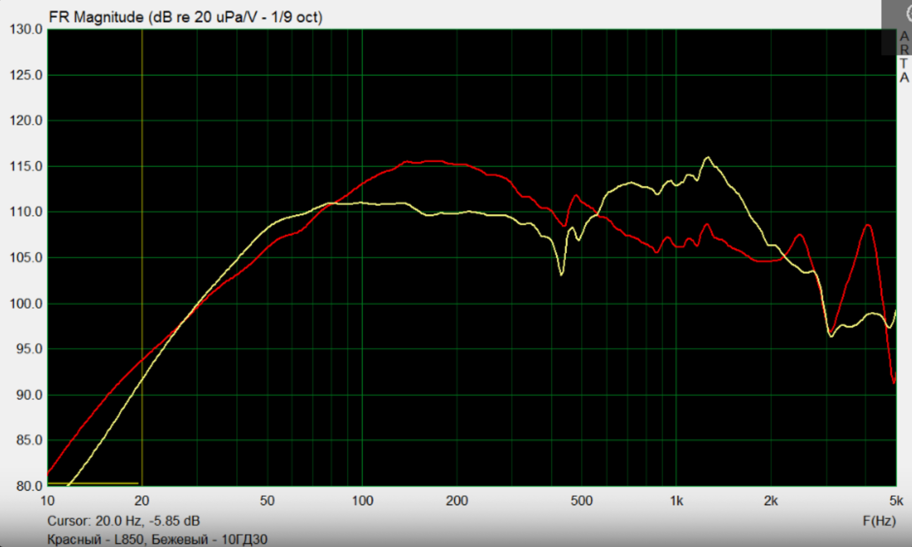

Дальше смотрим что не так на красной кривой:

У меня нет динамика с низкой добротностью, но для того что бы узнать крутится фаза или нет, достаточно посмотреть на АЧХ, если АЧХ не параллельна оси частот, то фаза крутится, а уж на сколько та фаза убегает и где, то тут конечно лучше измерить чем предполагать.
Если резонанс относительно низкий - подъём слева направо небольшой.
Обусловлен мотором - это видимо индукция, если она не высокая, то перегиб мало выражен.
Масса видимо подвижки примерно как у всех, горизонтальная полка тоже.
А индуктивность - она такая, режет всё что справа, для басовика только в плюс. Когда общая длина провода примерно как у всех, то и индуктивность не сильно отличается.
В общем описан хороший динамик, например L850.
