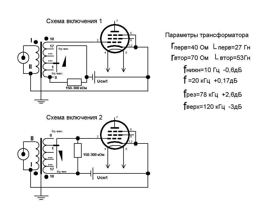

Много лет назад заказал у А. Резвого входные трансформаторы-аттенюаторы. За что ему огромная благодарность!!!
SE. Ктр=1.4. 18 отводов. Нулевую ступень не делал.
(фактически - нужно не больше 10 -12) Оформил отдельным устройством; совместно с селектором входов. Коммутация - слаботочные реле.
...единственный "затык" был с незначительным фоном... победа - заземление "-" питания коммутационных реле. ...причём, непонятно какие именно спасли ситуацию - реле селектора входов или коммутации выводов трансформатора.
Вопрос с РГ с того времени для меня закрыт.
Ниже - схемы и данные, предоставленные Александром.

Да, SE 18 отводов для регулирования громкости. По мне это минимум, хотя и не уверен, сам мотал с 23 - отводами.
Пусть даже 18, для РР фазоинверсного трансформатора - 36 отводов, для стерео РР - 72.
72 проводочка зачистить и припаять к переключателю. Проводочки короткие, всё это неудобно.
В случае 23-х отводов - 92 проводочка, по 23 в хвосте. Проводочки нельзя перепутывать - ерунда получится.
Это я немного о трудоёмкости такого маленького устройства.
Сам разочек попробовал. Получилось. Но там у меня вылез косяк с одним из выводов первички, к делу не относится. Просто говорю, сделать такую штуку реально, но весьма не просто.
По собственному опыту - легче намотать чем распаять.

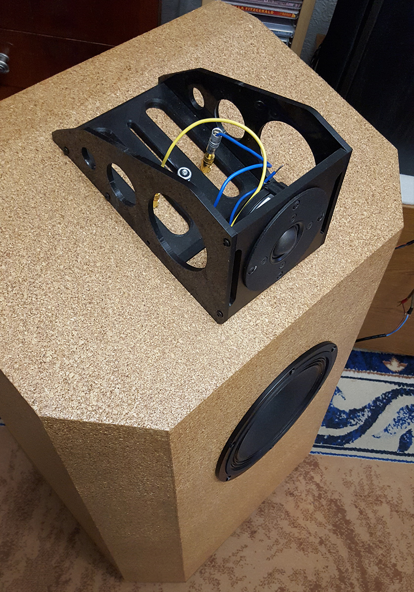

Глянь на кронштейн для пищалы, напечатан на 3D принтере. Внутри пустотелый и с перегородками. Я не мог поверить. что такое можно ваще.

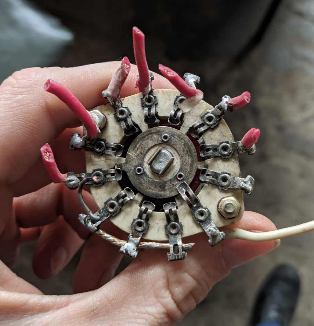

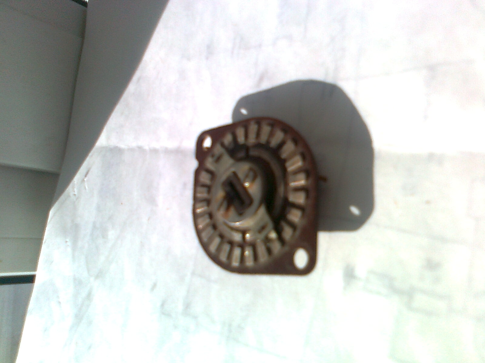

нашел вот такую детальку, похоже это оно, там подвижный контакт широкий и в промежуточном состоянии контакты замкнуты.

Вот в таких лапка бывает широкой и в промежутке нет обрыва.
При желании можно лапку самому сделать
