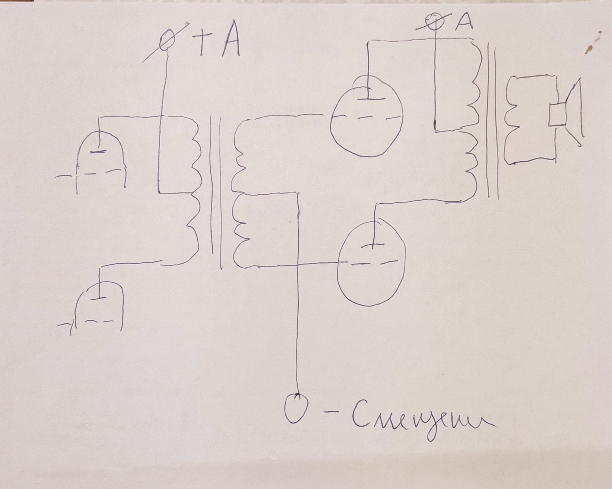

И вообще интересно про трансформаторный фазоинвертор. Его можно легко сделать по стандартной схеме на 6П14П в триоде. С непонятным и страшным двухтактным межкаскадником.
А может быть он и не страшный?
Я делаю дифференциальные МКТ типа РР-РР. И только для захода в А2. Не вижу для себя смысла делать SE-PP кроме как для НЧ канала, опять же с А2.
Речь об МКТ РР-РР.
Выше подкинули идею своеобразного трансформаторного фазоинвертора с бифилярным РР-РР МКТ.
Я заинтересовался собственно РР-РР МКТ.

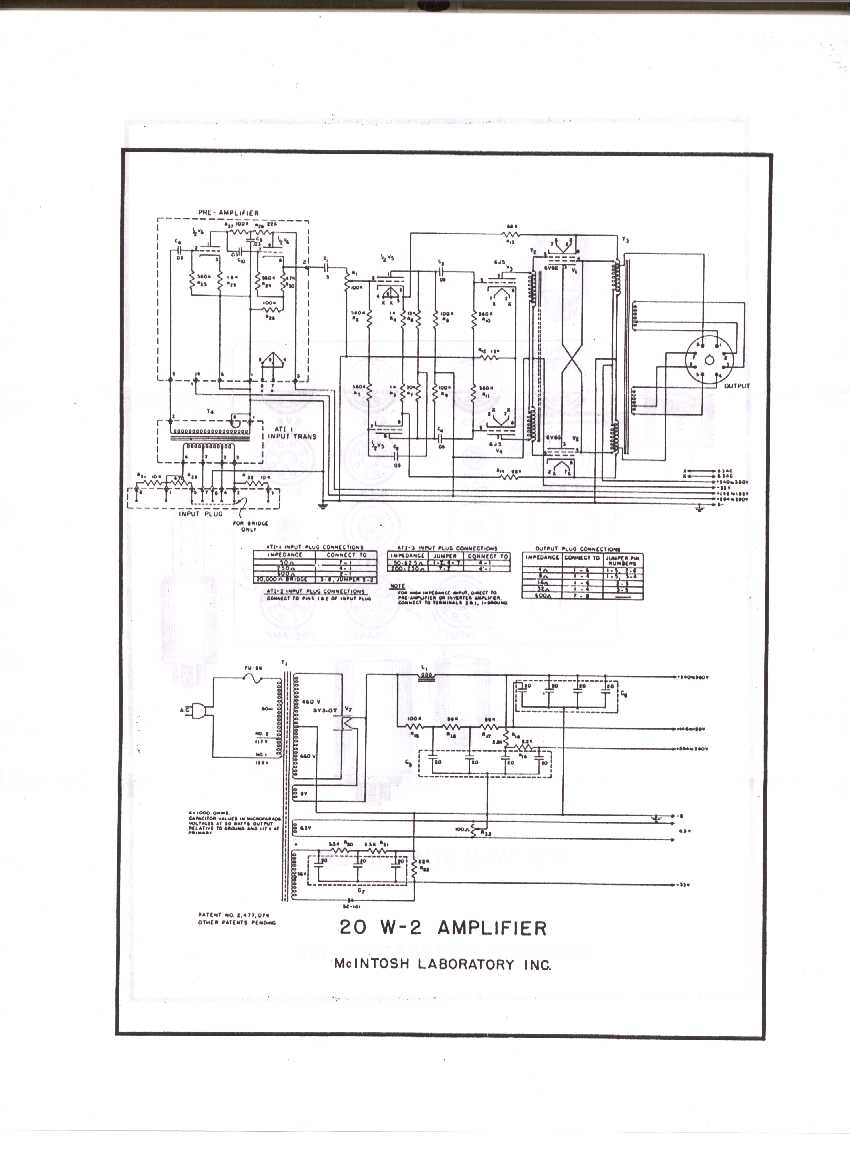

Этой идее лет 200! Ещё в макинтошах применялись, ссылку на статью я давал или статью выкладывал. Там и параметры намотки. Как на схеме в предыдущих постах, без средней точки, по моему ерунда, но как-то работать будет.

А пробовал ли кто 6н7с на выходе? Это же интересный вариант — двухтакт, без смещения, глубокий АБ2 и достаточная для дома мощность. Хотелось бы понять, какой для неё нужен драйвер? Неужели придётся городить обязательно МКТ?

В Макинтошах я обратил внимание только на выходной каскад. Он там с КО, интересный.
А там и РР-РР межкаскадники были?

Как такое сделать?
Железо без зазора и обычное количество витков? Или здесь нечто особо хитрое?

Лучше на хорошем П сердечнике, бифиляром. Или с перегородкой на Ш. У меня для РР ГУ72 так.

Вопрос основной в том, стоит ли вообще о таком думать?
И вопрос второй о сложности РР-РР МКТ.

Фазоинвертор с трансформатором вместо резюков.
Два каскада. Второй - выходной.

Можно фазоинвертор с длинным хвостом, или в МКТ предусмотреть обмотки для снятия сигнала на второй инвертор. Схему не буду приводить, надоел бухтёж с отсылками на общемировую практику!

Вообще имеет ли смысл о таком варианте с РР межкаскадником думать? Или это бред и его следует забыть?
Транс-р как не изготовлен, самый нелинейный элемент в электронике.
Сначала нужно поставить цель, потом прикинуть варианты технической реализации, потом просчитать издержки и собственные возможности, как материальные, так и имеющиеся навыки. а потом плюнуть, потому что:"Жизнь смитьё, свет бордель, а люди аферисты!"

Вопрос был об идее как таковой. Если плохо, то почему? Если нормально, имеет смысл запомнить и продолжить думать о хлебе.

Я тоже сторонник варианта Резвого, если ФИ транс, то на входе. Там он мелкий на пермаллое с малым числом витков. У такого минимальная несимметрия. Межкаскадный ФИ такого качества никак не сделать.
Так и у меня в планах входной фазоинверсный транс-аттенюатор. Только штука эта весьма трудоёмкая. Просто хренову тучу выводов распаять на переключатель, уже радостно. Намотать легче. Да и сам переключатель достойного качества при малых габаритах найти трудно. Поэтому начинаю с простым фазоинвертором.
Предложенный выше ламповый трансформаторный фазоинвертор по мне тоже интересен. Здесь применим РР - РР межкаскадник, а не SE - РР, который обычно кривой.

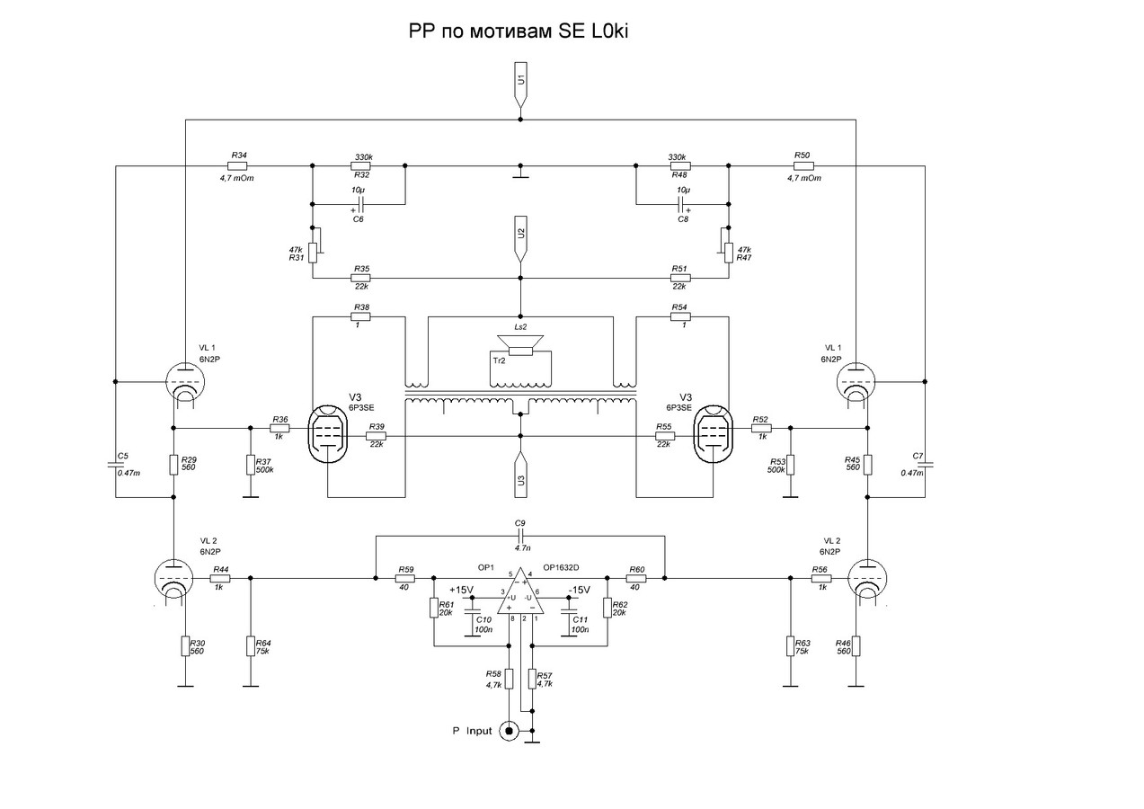

Может не стоит аттенюатор? Может просто ФИ?
Нынче ведь все источники сигнала со своими регуляторами.
В данном случае считаю, лучше сгородить всё в полном объёме. Потому позднее.
Может, если скучно будет, куплю опер специальный, ФИ на нем организовать.
Тоже имеет право на жизнь. Себе такое не хочу. Просто не хочется, как Ю. Робертовичу МКТ.

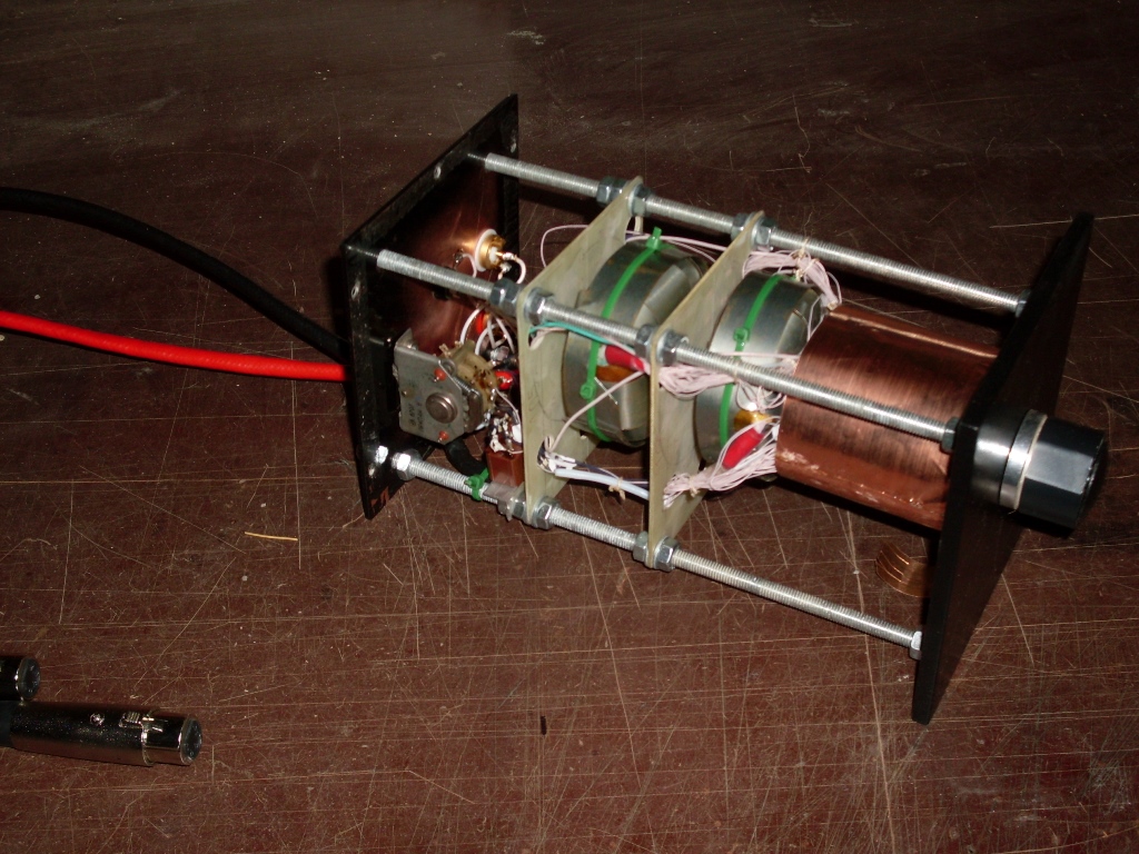

У меня было не так. Я опробовал на макете входной транс-аттенюатор с 23-мя отводами. Фон не обнаружен.
Трансформатор повышающий примерно в 1.8 раза.
И вообще, если делать входной трансформатор, то он должен быть повышающим, и, возможно, специальным. Например, фазоинверсным.
Иначе нет смысла.

Для меня лучший РГ от Брига, 33 ком, 23 положения, безобрывный, Альпсы отдыхают. Два уже стоят в конструкциях.
Жаль, что сегодня это раритет и делать таких уже не будут. Слишком точная\сложная механика.
Было два, один установил вместо изношенного Альпса. Посадочное место и крутилка не аналог, но токарка посадочного места простая. - 10мин работы. Крутилку нарастил эпокс. смолой.
