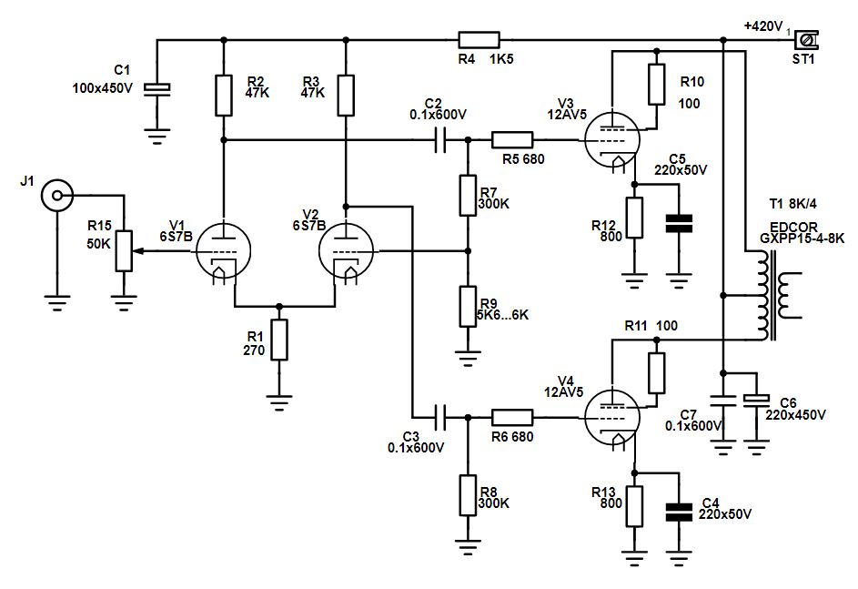

нашел неплохую рисовалку схем. Просто кидаешь символы элементов в редактор и соединяешь линиями.
Никакого заворота мозгов, простая, как грабли
Смотрю на схему Алекса и вспоминаю коробочку с 30п1с, что на полочке стоит который год. И мысли, а что если двухтакт триодный попробовать? Такого я ещё не пробовал. И ООС не понадобится.
Двухтакт чем плох, КД получить сложнее, если конечно лампы не низкоомные.
Но это единственный его недостаток, по-моему)

Можно для слабообразованного? Этот ФИ, что выше в схеме Алекса, это автобалансный?
В ФИРН и дифкаскаде я разобрался, а с остальными ФИ плаваю.
В двухтакте лампы послед-но, то есть два Эр-итых. Но удвоенный Ктр выходника РР снижает внутреннее пары ламп - вчетверо. В итоге выигрыш пушпулла по выходному сопротивлению перед однотактом - двойной.
иНАЧЕ ГОВОРЯ, напряжение на первичке выходной транс уменьшает согласно Ктр , а импеданс генератора сидящего в первичке- по квадрату Ктр
Т.е. двойной при той же выходной мощности?
При большей мощности выигрыш меньше или вообще нет. Но можно выбрать Ктр таким, что и мощность РР будет выше чем SE , и выходное сопротивление ниже. Я правильно понимаю?

А почему Дмитрий пишет о меньшем Кд? Т.е. о большом Rвых.
Или это для большой вых мощности?
Имеем 6С4С, внутреннее 800 Ом, хотим получить Кд=10 в однотакте, каков Ктр при этом? Если исключить все потери и прочее. А теперь берем Кд=10 в двухтакте, каков Ктр нужен? А при параллельном однотакте?
Имею в виду А класс, в АБ все еще хуже и заметно.
Не нужно сюда вклинивать Кд. Он прибит к импедансу колонки. Расчет придется будет начинать от Кд и конкретной колонки. Берем 8Ом, к примеру.
Кд 10, значит, выходное 0,8. 800 Ом на 0,8=1000, Ктр по импедансу =1000, Ктр по напряжению корень из 1000, 32 примерно.
Для пушпулла Ктр нужен 32 умножить на корень из 2.
Проверю сам себя. 1600 Ом в пушпулле, Ктр равен 44, 8. Ктр в квадрате =2007.
Делим 1600ом на 2007, получаем выходное 0,8 Ома.
А где выигрыш по выхсопру?
Он появляется при увеличении Ктр больше чем в корень из 2. Так?
