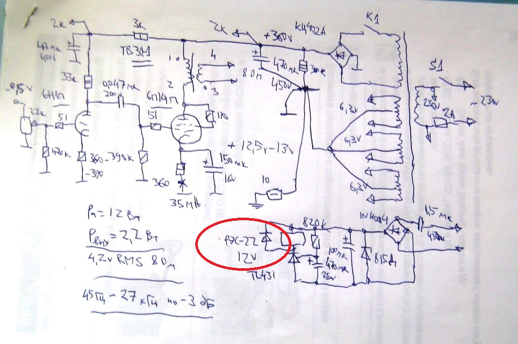

Делай на 6п14п (EL84). Дешево и испытано. За счёт малого смещения лампы и довольно высокой крутизны хватит 10% КО и не будет проблем с раскачкой. Выходное при этом чуть ниже чем у лампы в триоде.
Про Покемон это я скорее про однотакты.

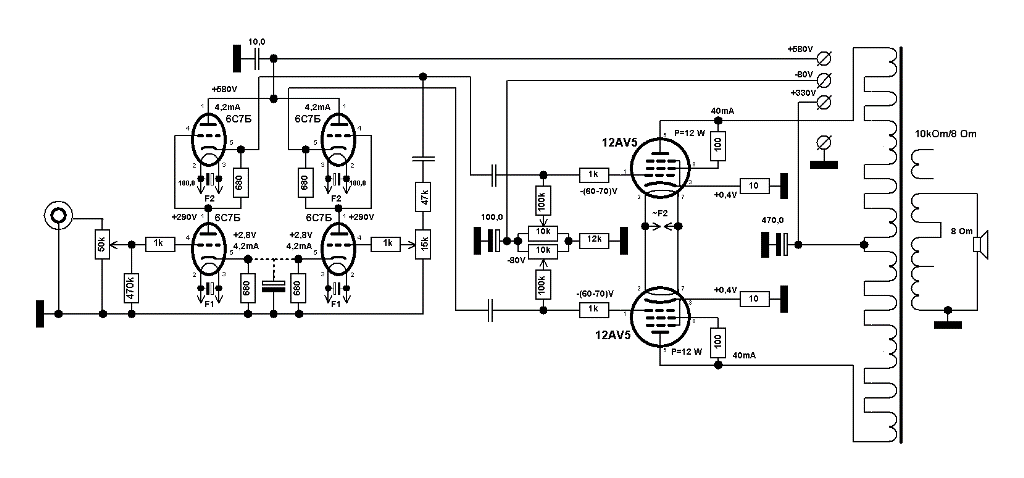

Заглянул в первый пост.
Схема там полностью соответствует реальной жизни?
В сетке левой 6С7Б ничего нет, сразу на регулятор громкости?
Кстати, очень хорошо что схема в первом посте, всегда удобно посмотреть.
Не только в первом, а еще и редактировалась по ходу пиесы.
А в сетку я ом 500 запихал потом антизвонный, когда у меня выходная лампа зазудела и пришлось туда резисторы добавлять
Вот и я об этом.
Ещё можно и резистор утечки прицепить кил на 500, на случай пропажи контакта в РГ.
По мне нельзя считать, что контакт в регуляторе никогда не пропадёт.

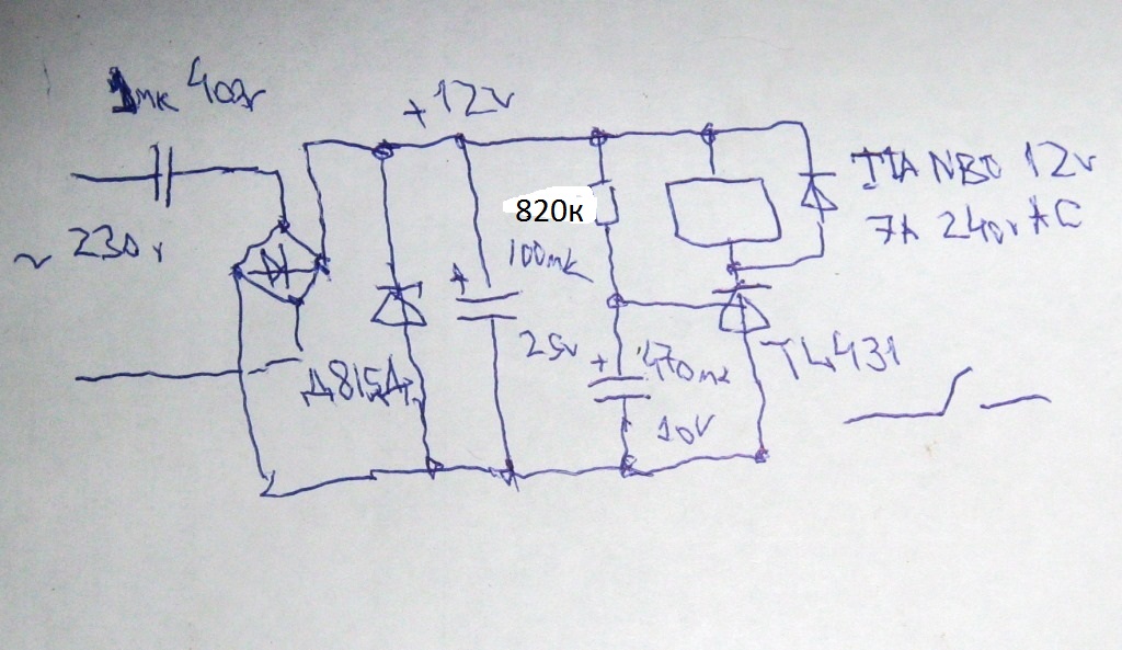

Что сложного? Собираю из старых БП и УПС компов, даже 100 руб на них жалко

Схема из первого поста тоже хорошая.
меня смущают только 580 вольт на драйвере.
Не в смысле правильности, а как safety concern
У меня 630 В пробило после вмешательства жены. До сих пор не понимаю почему.
Но в РР будет примерно такой драйвер и с анодным снова под 600 В.
И блок питания надо продумать, исходя из добываемых силовиков
Не надо ничего продумывать - уже есть хороший усилитель.
У меня интерес к СРПП связан только с желанием использовать фиксированное смещение 2А3. Если на фиксу забить, получим отличную схему из первого поста. Хотя сравнить их по звуку было бы интересно.

В другой цепи - полярность конденсатора 100 мкФ в минус 60 В.
Это всего лишь опечатка.
Всем понятно, смещение отрицательное, полярность электролита обратная.
