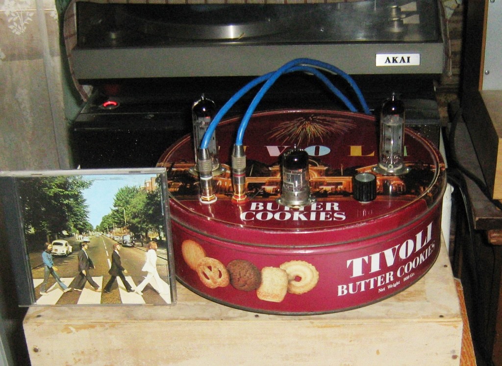

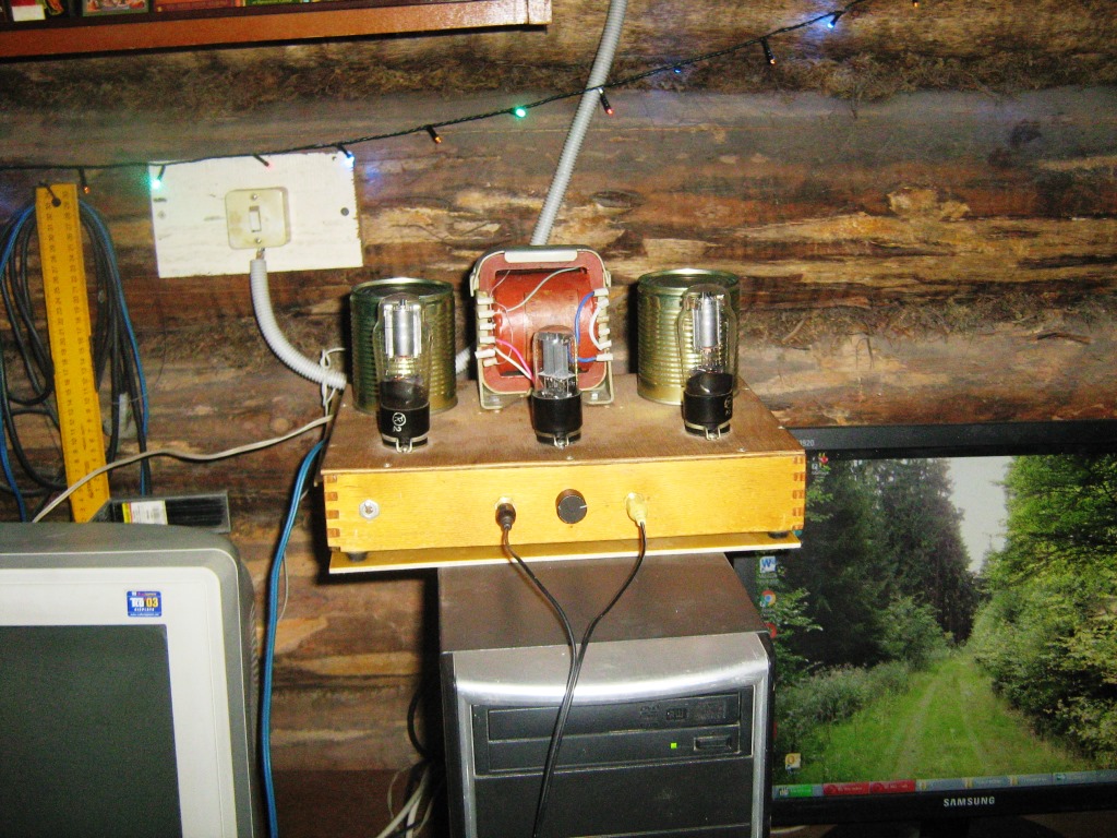

СЕ на 6н8с-6ф6с на Новый год, то что осталось

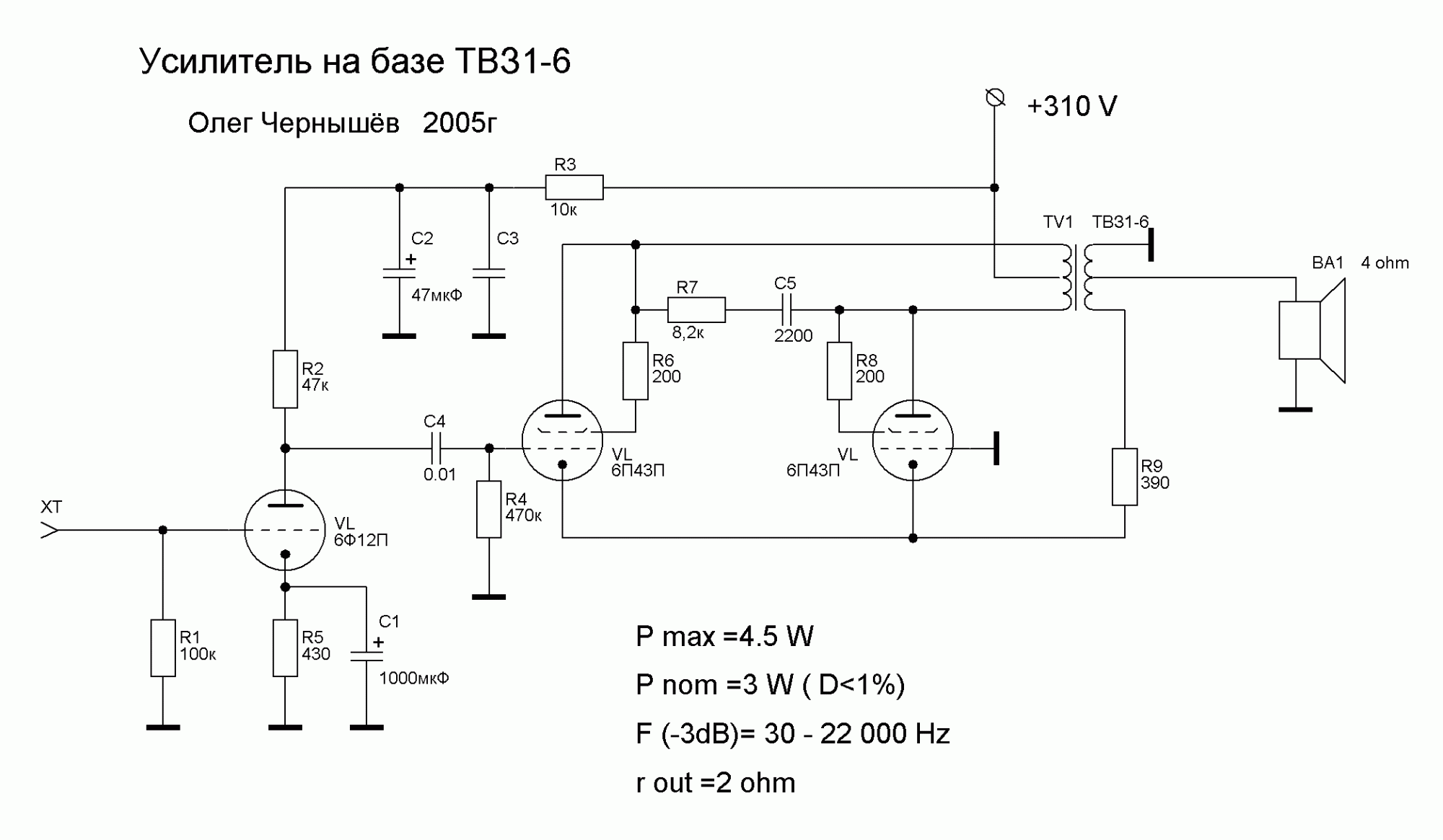

Олега Чернышева усь, 2005г

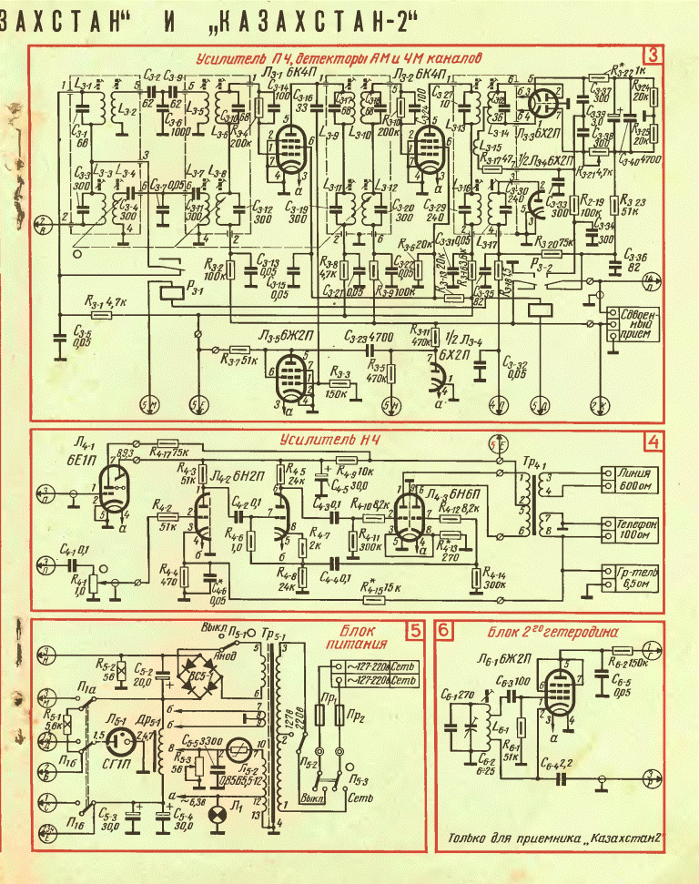

Казахстан, и Александра Бокарёва

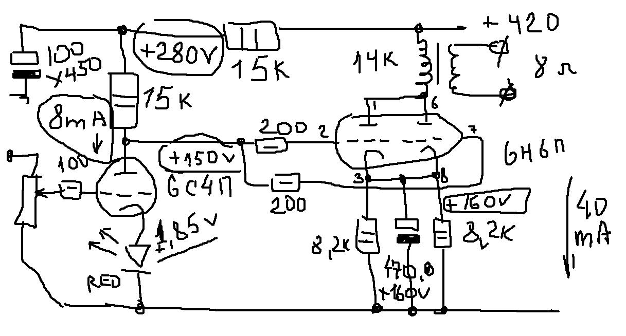

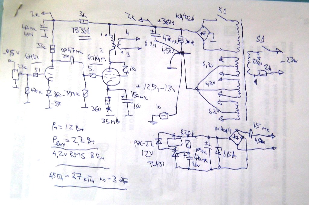

Вашу схему НЕ пойму. Примитивный СЕ на 1/2 6н1п-6п14п, все на схеме есть.
Есть и осциллограммы на прямоугольник, только всем пофигу

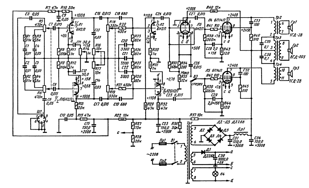

Тут недавно DIM совершенно справедливо отметил, что судя по схеме (пост1) по емкостям серьезный недобор.
Собрал что по углам лежало, докинул.
С4, С5 удвоил, С6 добавил 680мкф.
Вполне заметный эффект, и в лучшую сторону.
Дозаказал емкостей, устрою апгрейд в два этапа.
Заодно чтобы зарядный ток емкостей понизить, есть идея внешнюю коробочку соорудить с резистором последовательно к сети и релюшкой, шунтировать его после частичного заряда емкостей
Дроссель на много Гн между кондёрами лучшее будет. И релюхи не надоть.

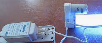

Обрати внимание на олд-скул дросселя от ЛДС:

Сейчас у меня 225 Дж/Вт и слышна разница по сравнению со старым значением 65 Дж/Вт и тем более начальным 6,5 Дж/Вт.
Но все это при всех остальных местах не узких.
Есть такой усилитель Octave V80, у него исходно 0,6 Дж/Вт (кстати, большая величина для серийных усилителей), но к нему можно купить ящик, который дает в сумме на порядок больше, так мой знакомый слушатель металла выразился так - крутящий момент ушел в бесконечность...
Да я то понимаю, сам считаю в "ЮМ-ах", обычно там получается еще больше. Потому у меня БП обычно в разы больше самих усилителей, но на это мало кто решается из любителей конструкторов. И да, особенно заметно в двухтактах АБ.
В "простеньком" на EL86 забито 300 Дж, на 20 Вт. Из-за низкого напряжения питания. Вот хочу удвоить, но там двухтакт, смело можно делить на два, а то и на 4. Размер критичен, я еще думаю.

Посчитал свои. Ламповый двухтакт 16 Вт - 26 Дж, одноваттный однотакт - 5,4 Дж.
Транзисторный двухтакт 6 Вт - 2,6 Дж.

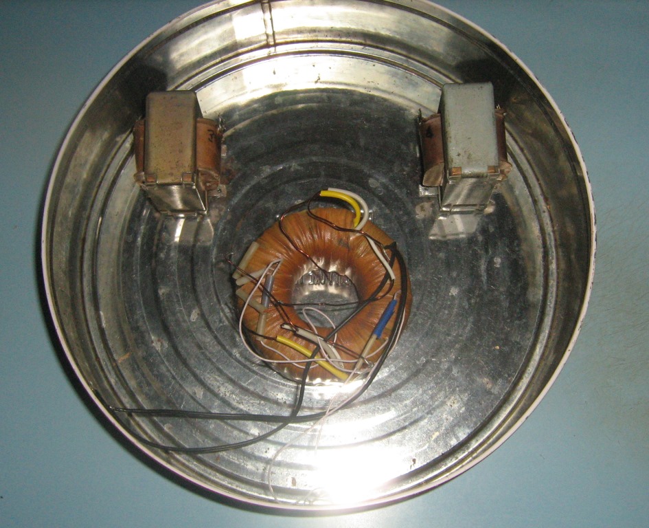

Трансы для SE уже есть, и лежат без дела. Если можно утилизировать как дроссели, так почему бы нет?
Будет эффект, оставлю. Пока что палить дополнительно деньги глубокого смысла нету. Да и вынуть их если понадобятся никто не запрещал.
