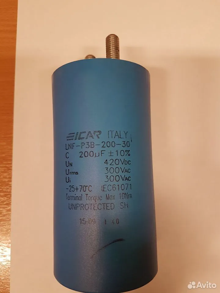

Энергия, запасенная в конденсаторе, наиболее близком к выходному каскаду (после дросселя, например; до дросселя не считается), Е [Дж]=(С [Ф] х U [В]^2)/2.
Мощность Р [Вт] измеряется или известна.
Э=Е/Р.
Не знаю, пара тыс. мкФ полипропилена много места занимает.
Мой запас (аж 2 штуки) 250 мкФ 750 В имеет диаметр 115 и длину 260 миллиметров без крепежа и выводов при весе 3 кг каждый. Булькает. Ждет моей решимости сделать SE на 12 ватт...

Мы пользуемся сейчас вот такими:
CV57 в триоде призвана к исполнению долга при питании 620 В, поэтому кроме описанного еще есть коробка МБГВ. Но усилитель будет собираться на месте эксплуатации - тяжести не под силу и здоровье (остатки имеются в виду которого).
