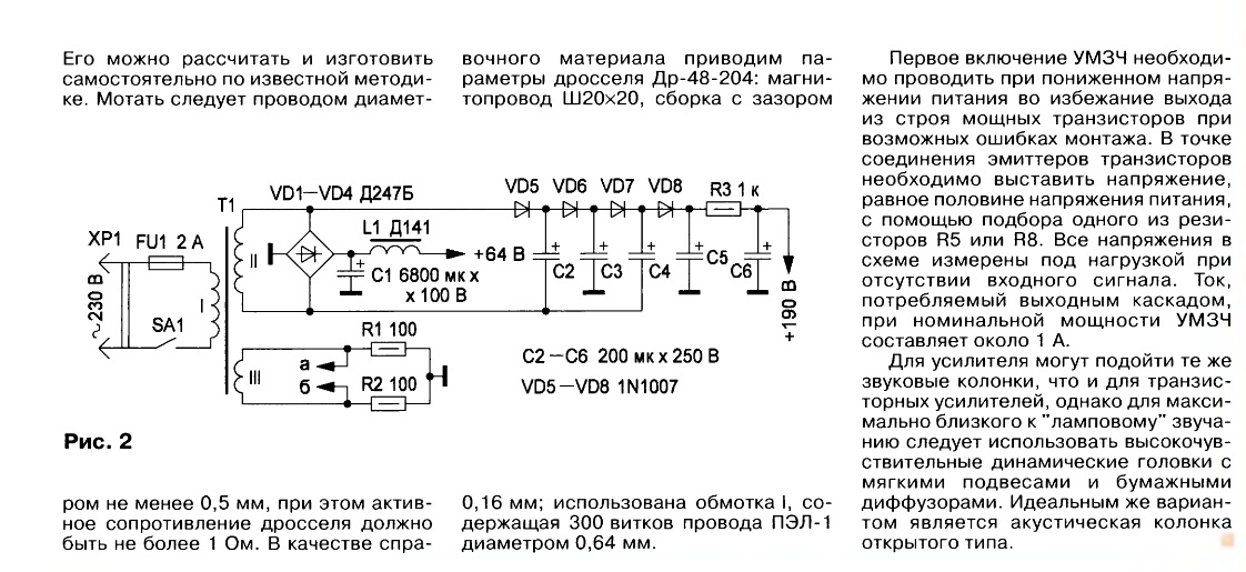

Унисон из Радио 5-2020

Пороть надо за такие схемы. Напряжение между базами никак не стабилизировано. Любое изменение напряжения +64 вызывает изменение тока покоя.
Испуганно добавлю: у меня межзатворное 1, 8 в стабилизировано светодиодом.
Без него -точно, скачет ток!

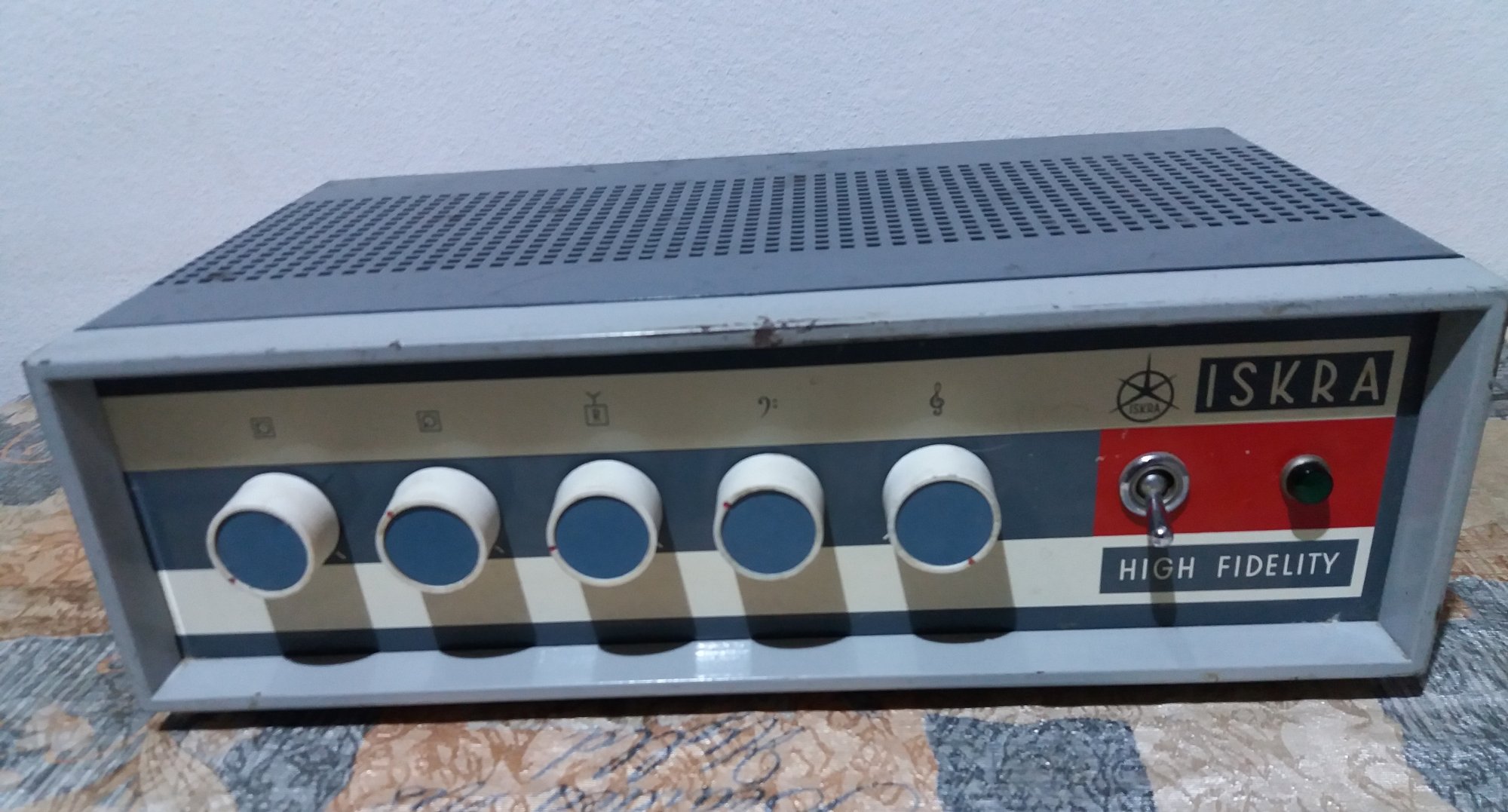

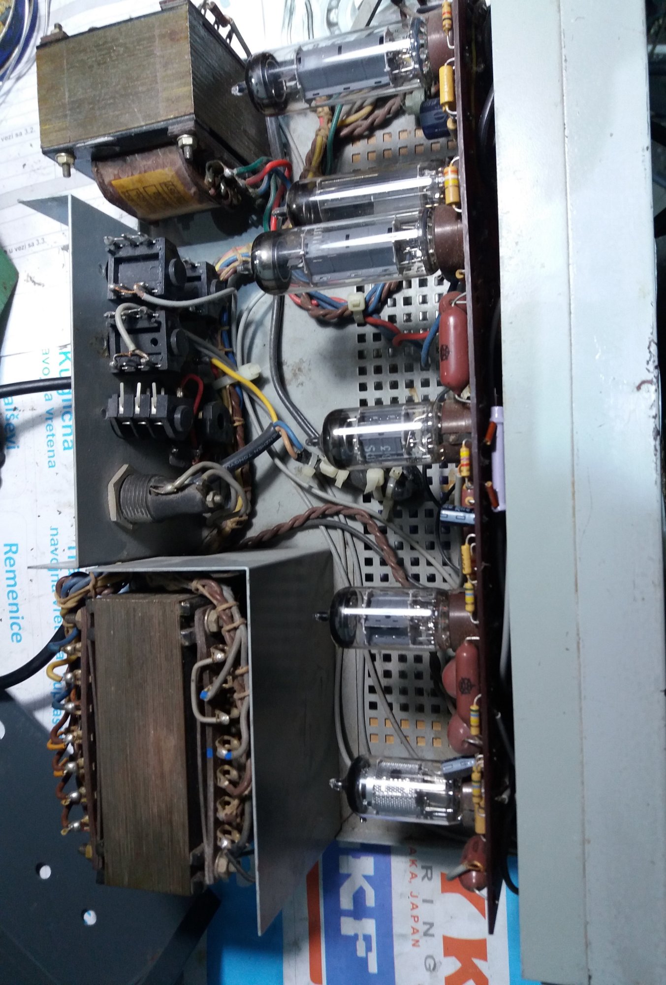

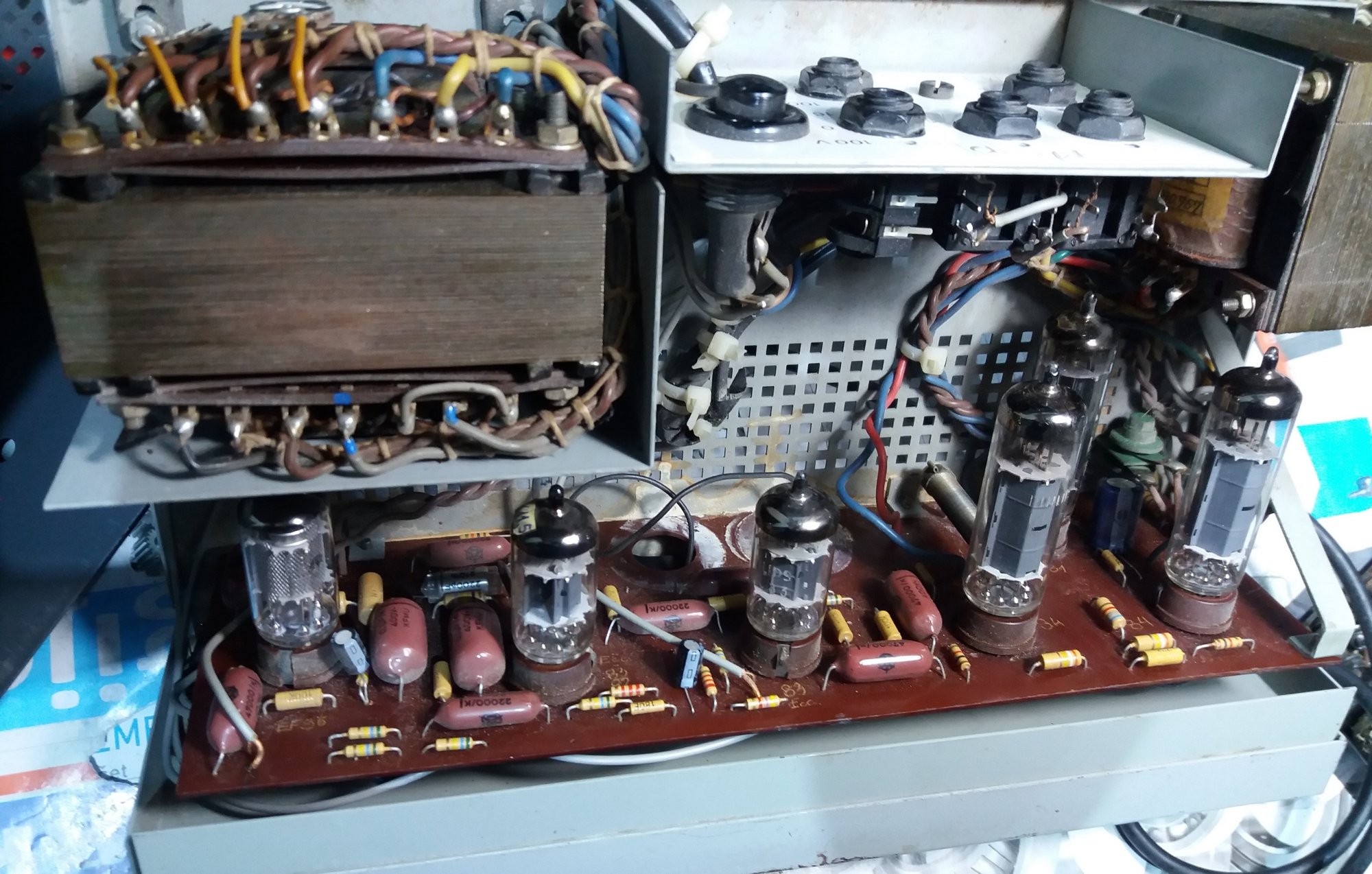

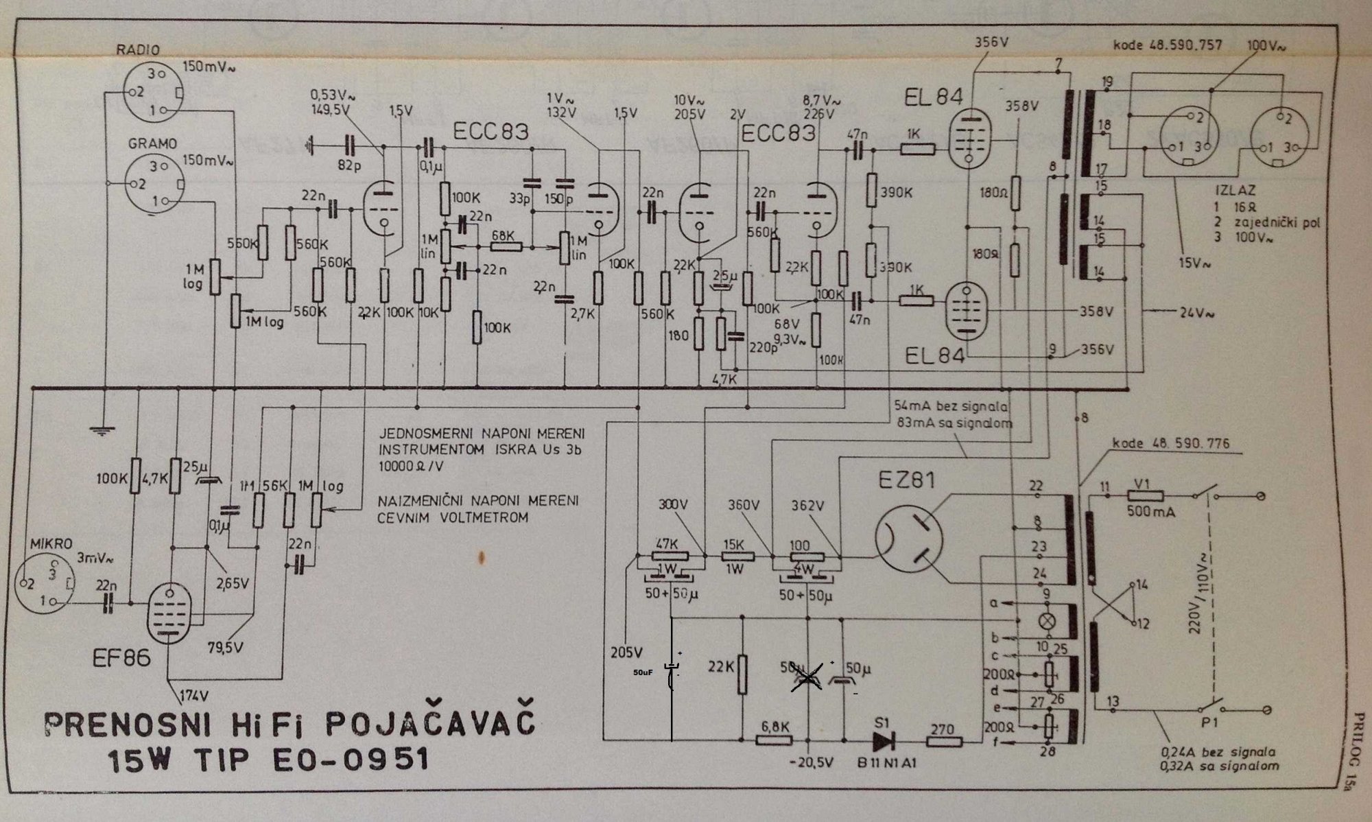

Усилитель Искра HI-FI, модель ЭО-951, ПП 15Вт, изготовленный во многих экземплярах в конце 60-х годов в бывшей Югославии, до сих пор прекрасно работает и звучит, но тоже требует небольших доработок, как только появится время.

Интересно, что для ОООС выделена отдельная обмотка.
Большинство этих старых ламповых усилителей «Искра» в диапазоне 10-200 Вт имели специальную резьбу для отрицательной обратной связи.
Именно так и должно быть в нормальном усилителе. Даже в ТВЗ1-6 есть такая обмотка. На отдельной обмотке ширина АЧХ в разы шире, чем на нагруженной вторичке. АЧХ ограничивается фильтром, образованном индуктивностью рассеяния и сопротивлением нагрузки этой обмотки. 4 ома и 4.7 кома - есть разница? Во втором случае ограничивает АЧХ уже паразитная ёмкость. Поэтому не следует чрезмерно секционирование трансформатор.
Интересно... Жаль, не знал про это свойство раньше, завел бы в МММ на ТВЗ1-6 ПОС в правый триод именно с нее.
