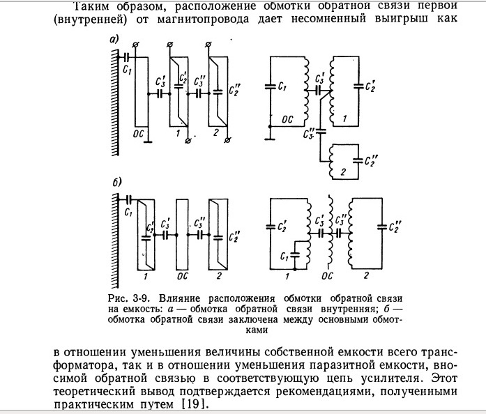

Вопрос отдельной обмотки для ОООС не так прост как кажется. Выигрыша по полосе не наблюдалось из моего опыта, правда весьма давнишнего. Помнится на старом АПе была большая тема об этом.
По поводу заводов и железа, выбор огромен только на бумаге, в реальности - хрен купишь, живьем нет ничего. Сроки поставки - минимум 60 дней.
Так оно и есть, что бы дополнительная обмотка правильно работала её надо вматывать вместе с вторичной. Ну и вишенка на торт: части катодной или УЛ обмотки тоже надо правильно секционировать и коммутировать.

Вопрос отдельной обмотки для ОООС не так прост как кажется. Выигрыша по полосе не наблюдалось из моего опыта, правда, весьма давнишнего.
Так оно и есть, что бы дополнительная обмотка правильно работала, её надо вматывать вместе с вторичной.
КО я и первой наматывал и последней доматывал, критерием всегда было снижение выходного сопротивления (при этом остальные параметры и звук только улучшались).
А вот отдельную обмотку общей обратной связи в старых учебниках настоятельно рекомендовали наматывать первой во избежание (лишнего) сдвига фазы (откуда - не помню да и не хочу помнить).
Я думаю, правильней вматывать в первичку. Радикальный вариант - использовать саму первичку для ООС. Тогда получаем Покемон с максимально быстрой ООС.
Для несекцеонированных обмоток так и есть. При секционировании всё сложнее.

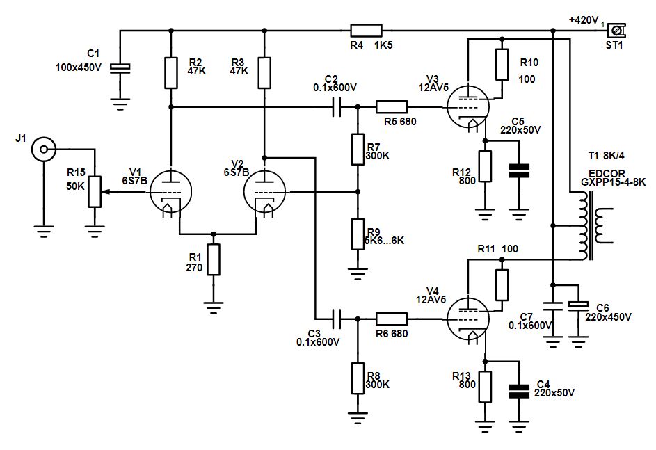

На выход трансформаторы - торы на нанокристаллисеском железе. 2 первички, одна вторичка. Витки первички считаем через индукцию на максимальном сигнале на нижней границе. B=U/ 4,44 N x F x S , где U - действ значение переменного напряжения на обмотке, B - ясно дело индукция, N - число витков, F - частота , S- площадь сечения сердечника.
Между ун и выходными лампами поставьте катодные повторители. Дел на 2 детали больше - резистор в катод и лампочка.
В катоды выходных ламп поставьте lm317j (маленькие такие до 100 ма) в режиме источника тока. Последовательно с лм поставьте резисторы (Rдоб), что бы на лмках падало 5-7 В. Так вы обеспечите равный и стабильный ток через первичку в обоих плечах. Зашунтируйте лмки конденсаторами и полностьб цепи смешение тоже зашунтируйте. Емкость в катоде считаем как обычно, через параллель 1/S и Rдоб.
Полоса подобного унч на 6п36с/6п37нв и 2 торах 100*300 мм без взбрыков и выбросов 20гц-340 кгц по -3 дБ.
Ps DIM пардон, торы 100*30*20 мм.

Вы не могли бы указать мощность и полосу на полной?
16 вт, полосу я уже указывал, но по просьбам трудящихся напомню: 20гц-340 кГц по -3 дб. Понизу ограничение на межкаскадных конденсаторах в выходном.

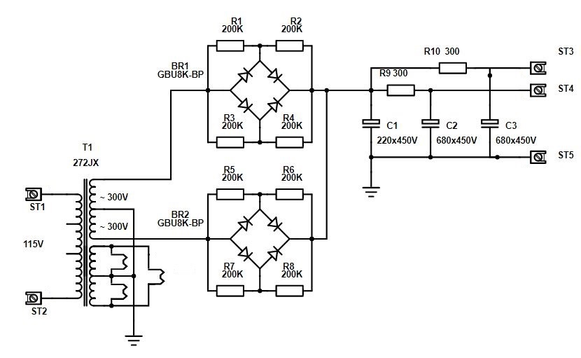

К рецепту идеальности нужно добавить:
4 независимых БП.
Фильтры питания с дроссельным входом.
4 трансформатора питания.
Емкости бп ун и КП по 4700 мкф.
Емкости бп выходных каскадов по 6000.
Такое уже было, но с самостроком 300В.
Только говорить об этом не стОит.
300 мы опробовали еще на стадии макета с трансами торами от Г3-33. 300В стоили около 140 за квартет и были куплены владельцем этого аппарата для замены в менли. Обнаружить преимущества в этой реализации мы не смогли, ни приборно, ни на слух. С нано торами уже не сравнивали.
