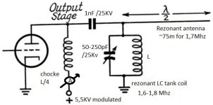

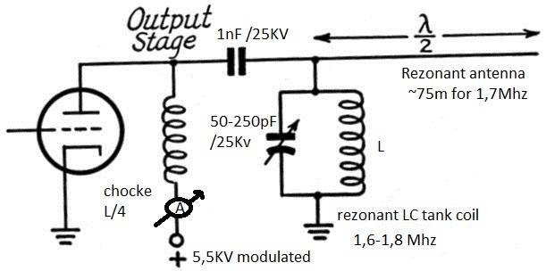

Рассказывал один радиоинженер, генерацию выходных ламп передатчика убрала проволока от анода к антенному контуру -из железа. Другое не работало.
Там ещё какая-то фигня насчет диаметров критических. Но, возможно, это ложная память!_shok_
В отличие от традиционной адаптации к четвертьволновой антенне где обычно используется адаптивный ПИ-фильтр, я чаще всего с успехом использовал полуволновую резонансную антенну, где на антенну подается максимальное RF-напряжение вместо максимальный RF радиочастотный ток антенны как при использовании четвертьволновой антенны,
толщина антенного провода для полуволновой антенны составляет примерно 1мм в диаметре на каждое KВ постоянного тока уровня выходной мощности, материал из которого эта антенна изготовлена гораздо менее критичен чем угол наклона четвертьволновой антенны .
