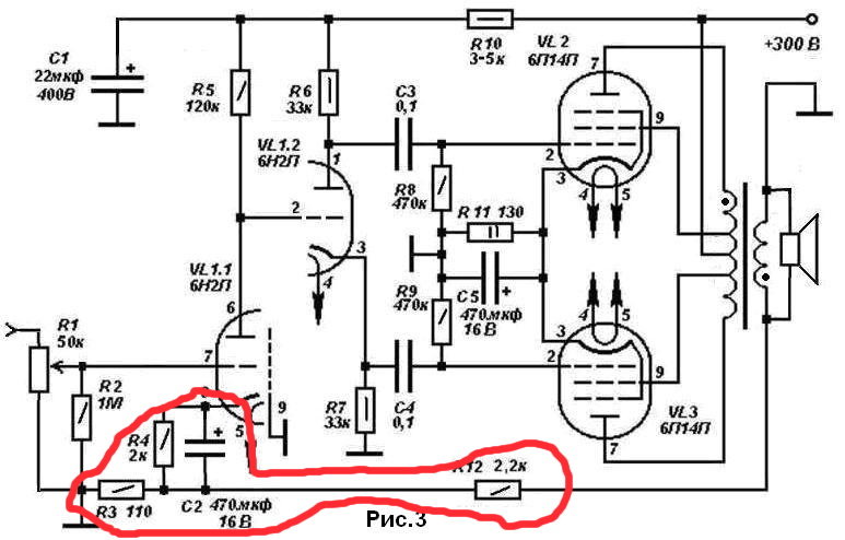

Доброго вечера. Тема давно избитая и наверное много кто начинал с этого, вот и я тоже начинаю так путь в лампы. Две платы от ригонды 102, переделал по схеме, как говорят, в нормальный двухтакт, чтобы хотя бы услышать, что это такое). После включения сразу бросилось большее наличие высоких частот и частот среднего диапазон, его можно охарактеризовать как крикливость, по сравнению с транзисторным( техникс лохматого 1981 года выпуска). Несмотря на высокие строит сцену хуже, чем транзисторный. Сразу скажу, не настраивал по Шмелеву, как это любят)). И вот такой вопрос, стоит ли заморачиваться что-то усовершенствовать на этих трансформаторах, или просто забыть про них и поискать получше, или в принципе все сразу, схема и лампы тоже не совсем тот выбор?

схема двухтакта на 6п14п хорошая, почти идеал. но для двухтакта на 6п14п нужен выходной трансформатор на 100вт габаритной мощности, в крайнем случае стандартный тор на 80вт. тогда будет нормальная полоса мощности при 10вт выхода.
А вот интересно, на что влияет ток лампы фазоинвертора, который зависит, от R6 и R7, так то понятно, что подбирая их можно регулировать баланс выходного каскада, но некоторые рисуют их по 100к, кто то по 75к...
именно эта схема несколько неочень там гальваническая связь 1 и 2 триод, что весьма мутно в настройке. лучше добавить два резистора и конденсатор между каскадами, тогда и ток фазоинвертора будет задаваться явно катодным резистором.
а баланс да нужно и важно в верх или вниз добавляется подстроечный резистор.
В моей схеме , по мотивам вашей, в оригинале -из 11 Радио за 1958й, в катоде 6н2п 1ком и все, резистор ООС 16 ком. В нагрузке фазоинвертора по 51 ком. Пытаться чего-то там круто "улучшить" без понятия, зачем оно там и как - себе же на голову.
Единственное очень полезное улучшение схемы , заодно упрощение и удобство подбора ламп - комби смещение за счет подачи в сетки выпрямленного накала , 8, 2 вольта, а в катодах (между ними) переменник на 100ом бегунком в землю, прекрасный совет от сербского коллеги Banat , очень грамотное и полезное во многом решение. Опробовано, работает !
ПС. Насчет визгливости звука- это вам лично не повезло. звук у этой схемы напрямую зависит от качества выходного трансформатора. Поэтому усилитель, с которого взята эта схема, Зеннхайзер-Телефункен на EL95- по звуку нахлобучит любой хаендовский расфуфырь. Потому как трансы там серьёзные, а схема предельно простая и необычайно звучная.
Нагрузка фазоинвертора делится поровну анодным и катодным резисторами, и ежели для 6Н2П в анод надо 100 ком, то в инверторе берутся два резистора по 47-50ком. И никакие не 100. А когда у вас усилитель охвачен общей ООС, то перекашивая плечи фазоинвертора, вы хрен чего улучшите в плане баланса.

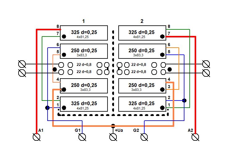

Габаритная мощность 100 Вт - это габарит ОСМ-01, т.е. 10см2, вполне внятный размер для двухтактника на 6п14п.
если уже менять трансы то делать с перегородкой,симметричные,не сильно секционированные(достаточно 2...3 секций первички и 1...2 вторички,с малой емкостью возле анода и с доп слоем вторички снаружи с отводами через 5 витков,для оптимального согласования
У вас усиление = R12 делим на R3, 22ком на 110 Ом, 20 раз аж. Куда нахер такое усиление, зачем? десять-пятнадцать раз за глаза. Вольт дал-10 снял. В моей схемке чутья 500милливольт, хватает на все, выходное сопротивление менее Ома.
Но тут капкан. Схема может терять устойчивость , взгенерить без нагрузки, нужна коррекция, в цепи ООС , емкостишку подбирать надо папаллельно резистору R22, на выход шунтик припаять Ом 50. Вы способны это провернуть?

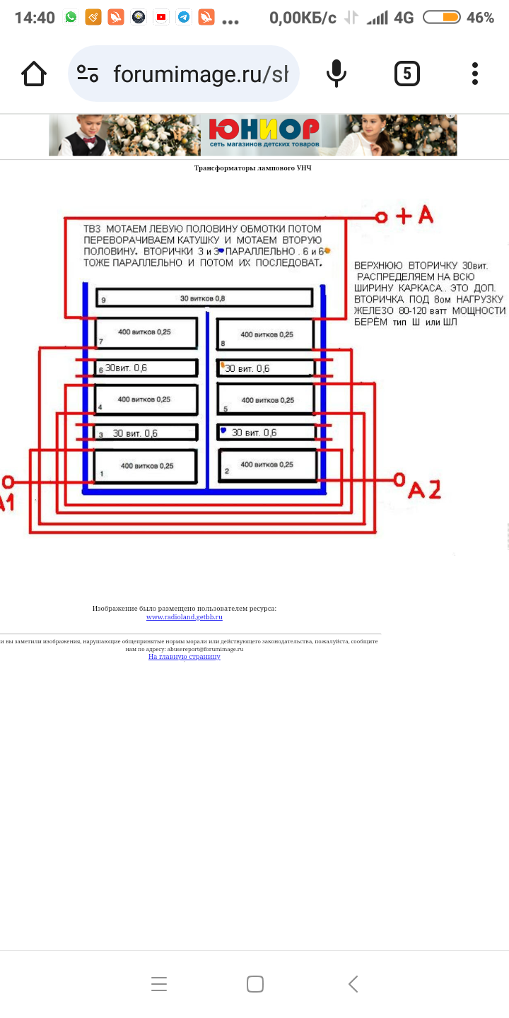

Ага, щас нарекомендуете! Это транс на 6L6 Raa=6кОм.
да это схема секционирования.а Ктр делать под конкретную лампу
под 6п14п тоньше провод первички и будет больше витков
число витков вторички надо округлить чтобы было целое число слоев конкретно для вашего каркаса и провода,а потом считать первичку и выбирать провод для нее чтобы влезла
Спасибо, что объяснили, как именно МНЕ делать МОИ трансформаторы! Теперь жду откровений по расчету!smile_21
да это не для вас писалось и не для ВАШИХ трансформаторов
а точка отсчета это железо,тк его трудно найти какое хочется и по хорошей цене
ЗЫ покажите вариант намотки ВАШИХ трансов,знаниями надо делиться,может понравится больше

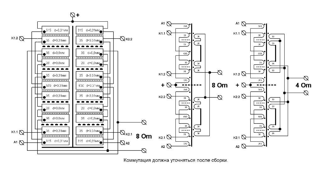

Так вы мой вариант и выложили, нижний. _hm_
а что не так?у Вашего варика нет возможности Кт подгонять,а для пентода это важно
да и симметрия плеч (емкостная) хуже,ну это если придираться конечно
Это рабочий вариант отслушанный, измеренный и скорректированный в конкретном усилителе ( не моём) под вкус и предпочтения хозяина. У него в таком включении "меандр был приличнее", видите ли! Для себя в архиве поправил по факту. Для другого хозяина ушёл в таком виде:
Все фломастеры разные... _hm_
