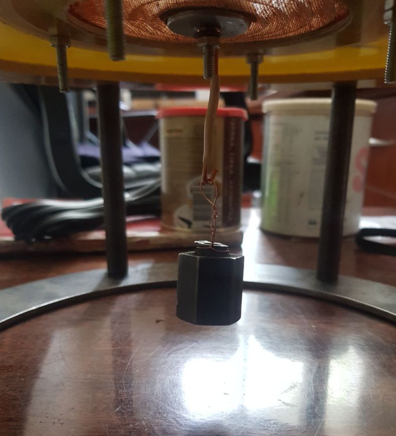

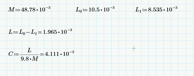

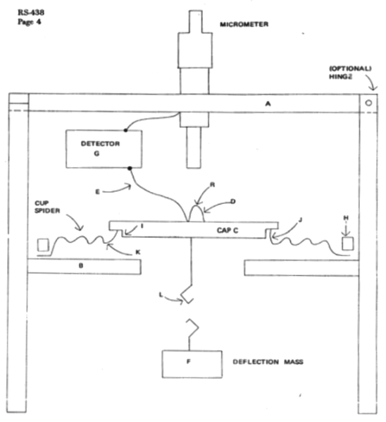

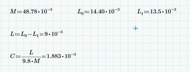

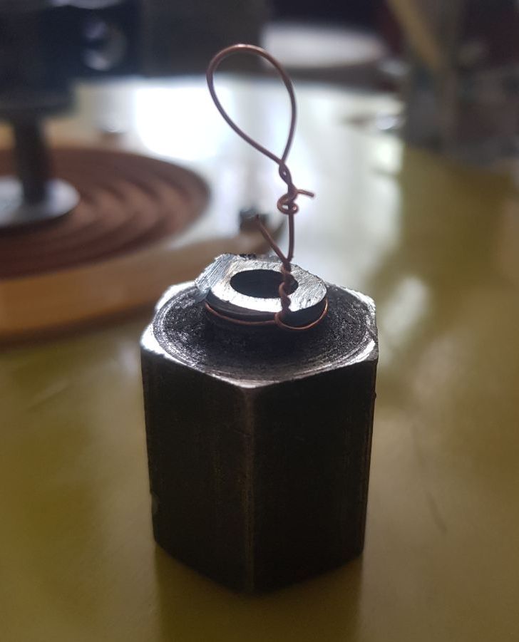

Схема из брошюры Wolfgang Klippel:
Формула определения гибкости: С = L / (9,8 * М)
  • С - гибкость (м/Н);
  • L - пройденое расстояние под действием массы М (м);
  • М - масса груза (кг).
Имея гибкость центрирующей шайбы и подвеса, их можно сложить и получить гибкость подвижной системы. Что уже открывает путь к расчету резонанса и остальных параметров головки. Общая формула для расчета выглядит так:

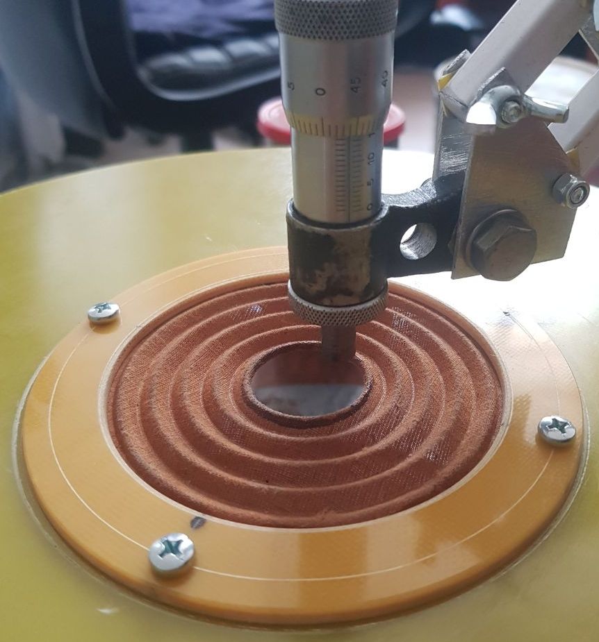

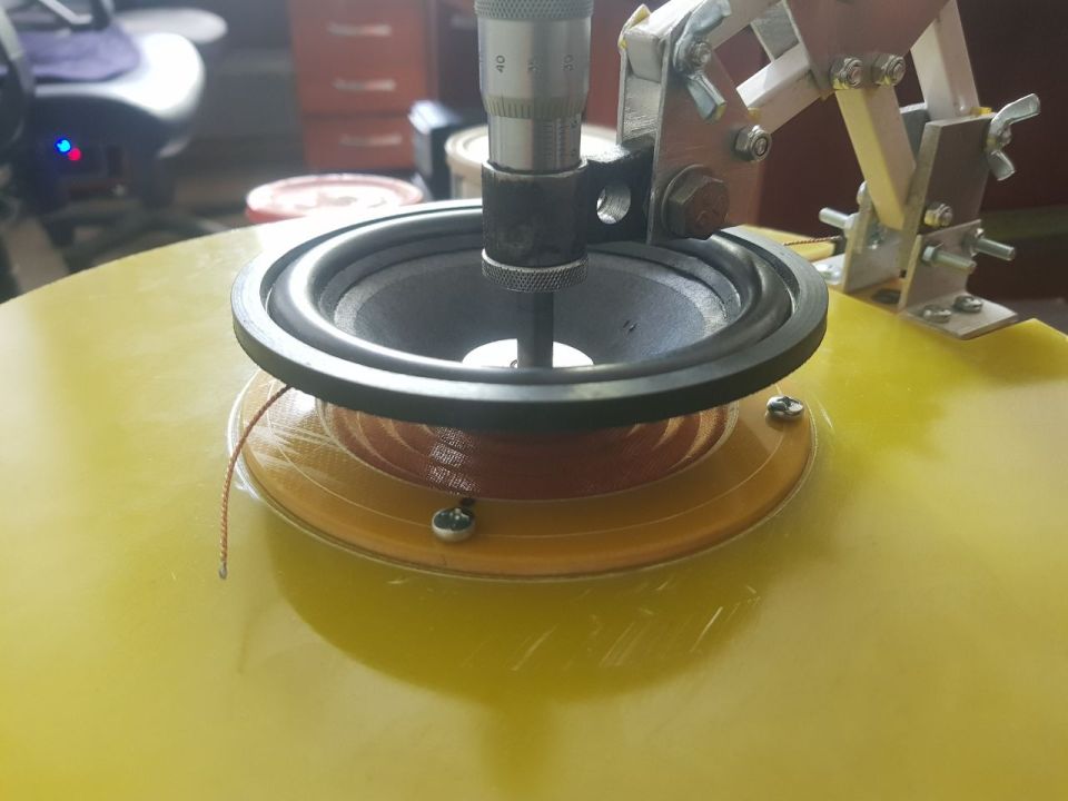

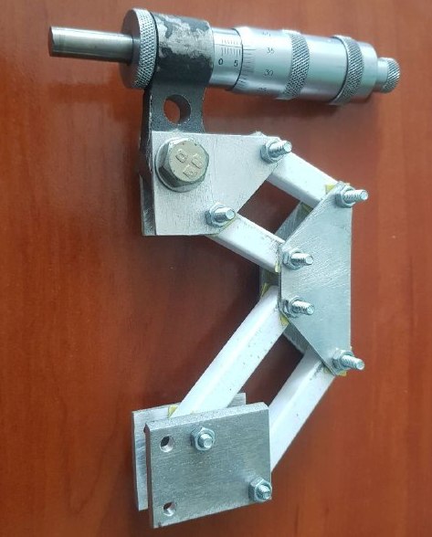

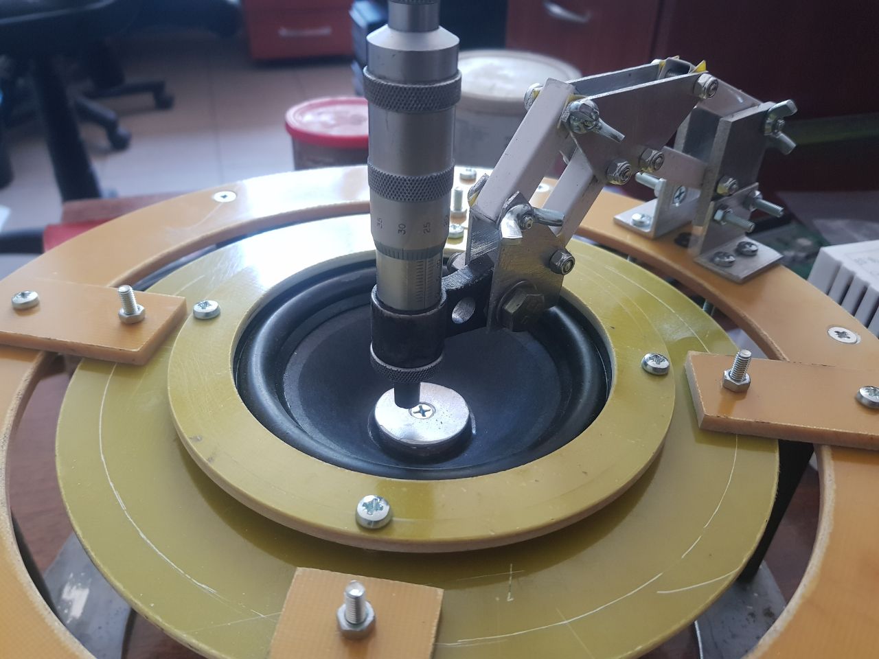

Крепление микрометра:

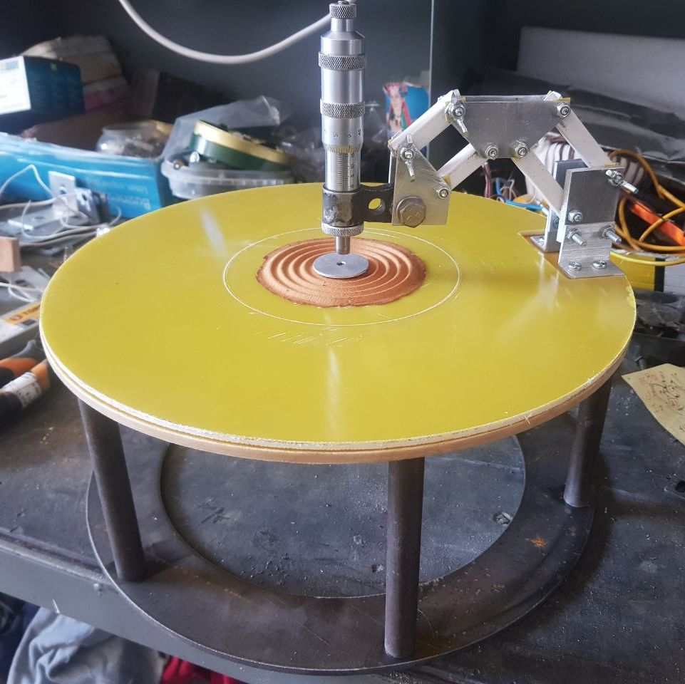

Рама:

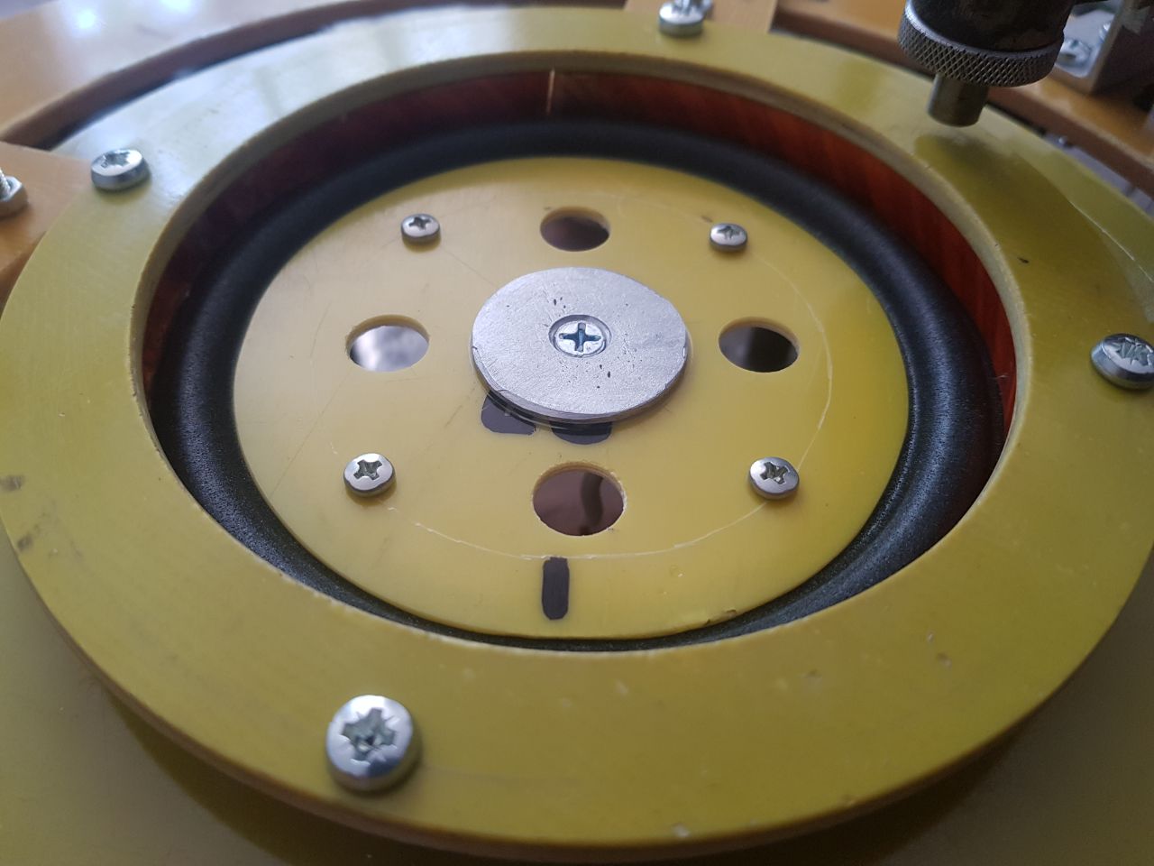

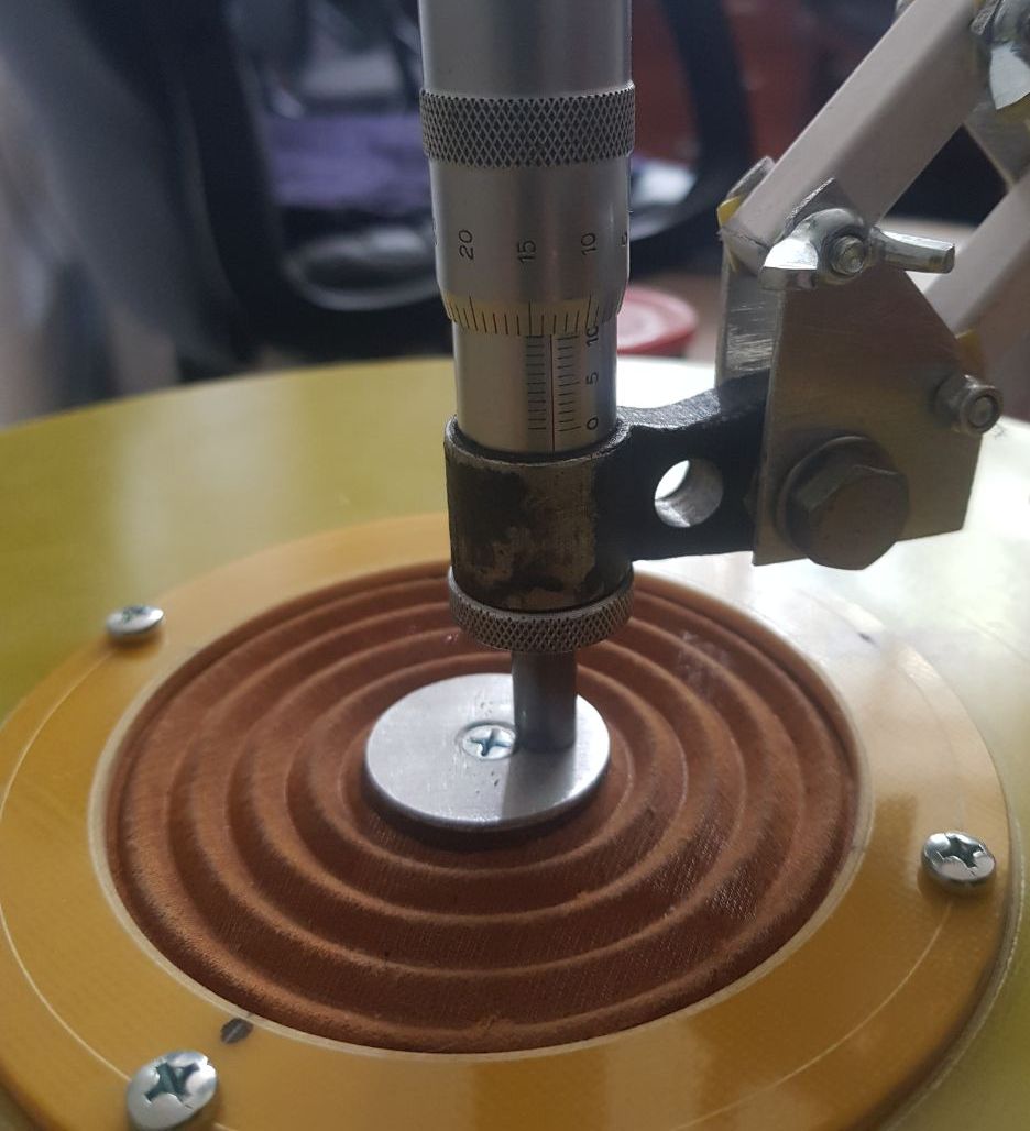

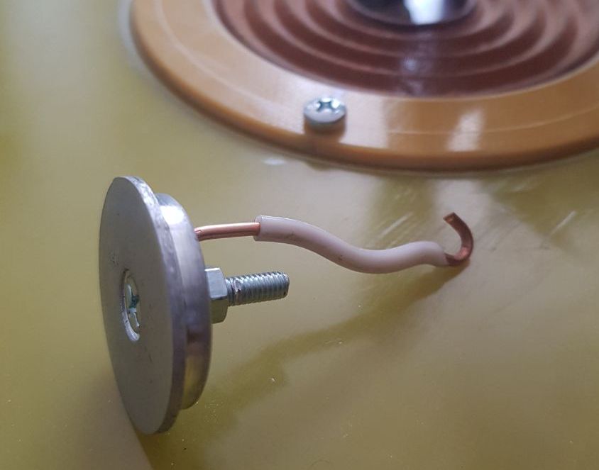

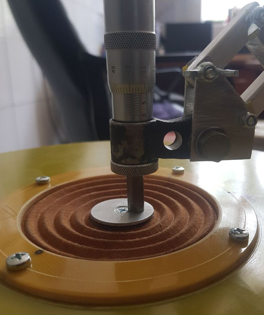

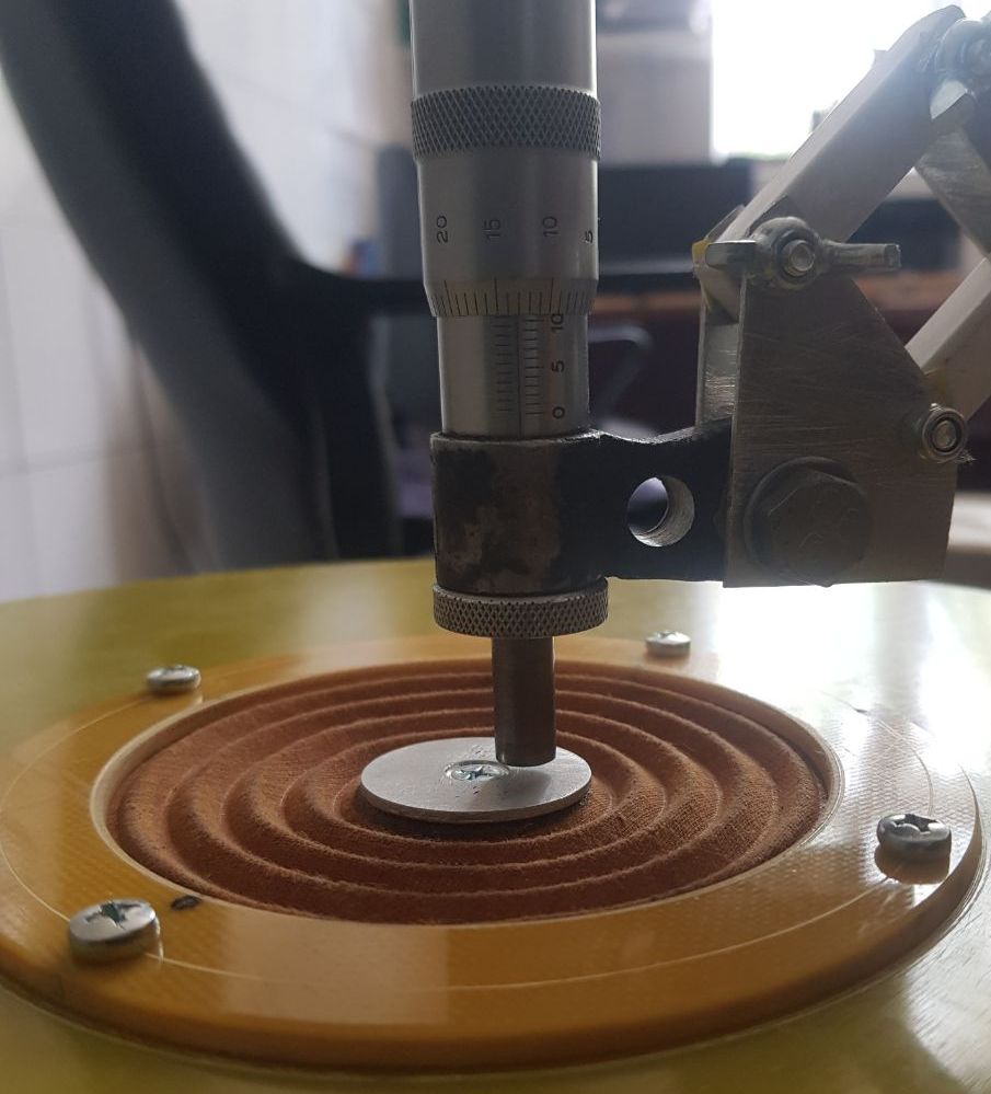

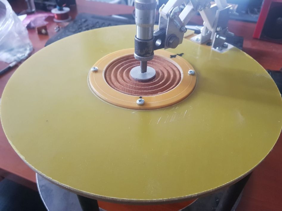

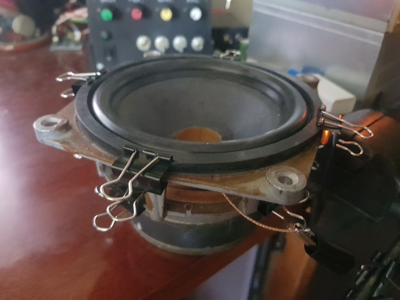

Прижимная пластина для имитации диффузора и грузик:
photo_2_2023-08-02_17-39-35.jpg photo_3_2023-08-02_17-39-35.jpg photo_4_2023-08-02_17-39-35.jpg

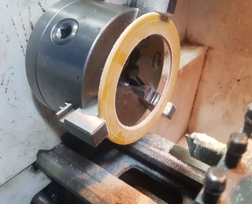

Кольца-проставки под разные шайбы:
photo_5_2023-08-02_17-39-35.jpg photo_6_2023-08-02_17-39-35.jpg photo_7_2023-08-02_17-39-35.jpg photo_8_2023-08-02_17-39-35.jpg

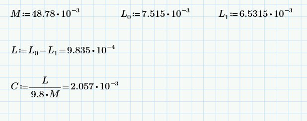

Измерение гибкости ЦШ от комплекта 25ГДН-1-8:
Гибкость ЦШ от 30ГДС-1-8:
И гибкость шайбы 20ГДС-1

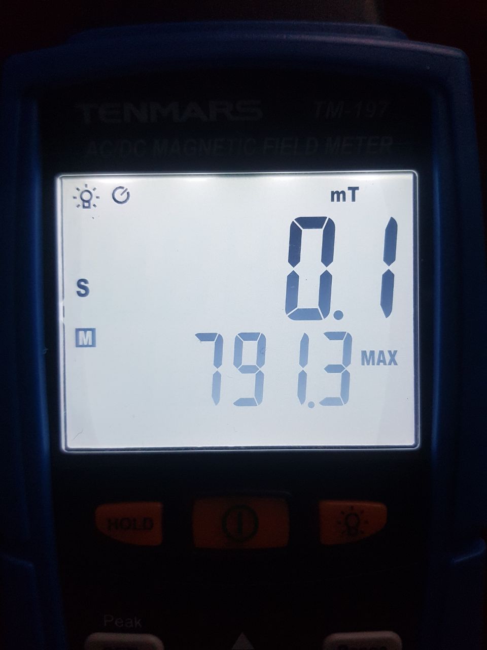

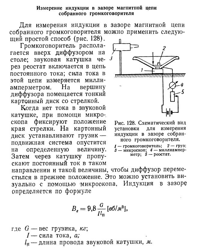

Осталось понять, практический смысл таких манипуляций, хотя при должном подходе можно уже предварительно знать частоту основного резонанса. А еще можно определить индукцию в зазоре по инструкции из:
Тесламетр из подручных материалов. Как бы определять индукцию до сборки подвижки только с помощью тестовой катушки и ЦШ.
Рама:
Посмотреть вложение 72648 Посмотреть вложение 72650
Посмотреть вложение 72641 Посмотреть вложение 72642 Посмотреть вложение 72643
Посмотреть вложение 72644 Посмотреть вложение 72645 Посмотреть вложение 72646 Посмотреть вложение 72647
Посмотреть вложение 72651 Посмотреть вложение 72660

И ещё. Крепление таким способом «гирьки» даст перекос.
Как не крути, а рычаг образовался.
Нитка в центре болта была бы идеальна.
А разновес в роли груза позволил бы определиться с линейностью характеристики L от F(9,8M).
Да способ креплений понятен изначально, такая конструкция исключительно на момент наладки.
Просто мысли вслух. Не корысти ради.
Единственно смущает микрометр в качестве измерителя перемещения.
Микрометр из за дешевизны и доступности, на металлобазе их ведром зачерпывать можно, размеры 150-175 не ходовые особо. А так спору нет, можно лазер и зеркало, и по отражению ловить смещение отражения на линейке, но такая конструкция усложняет всё. А тут "дешево, надежно и практично" осталось только подвести напряжение на микрометр и контактную пластину с грузиком.
Не нужно колхоза, китайцы делают не дорогие достаточно точные теслометры, у некоторых аккумулятор в мобиле стоит дороже, чем такой тесмлометр.
Тут скорее всего имелось ввиду то, что не разобранный динамик можно по методе из Шифмана измерить.
А смысл такого измерения?
Включаем ту же Арту и смотрим BL, что вполне достаточно для оценки.
Все эти лабораторки интересны с точки зрения обучения, разработки и проектирования.

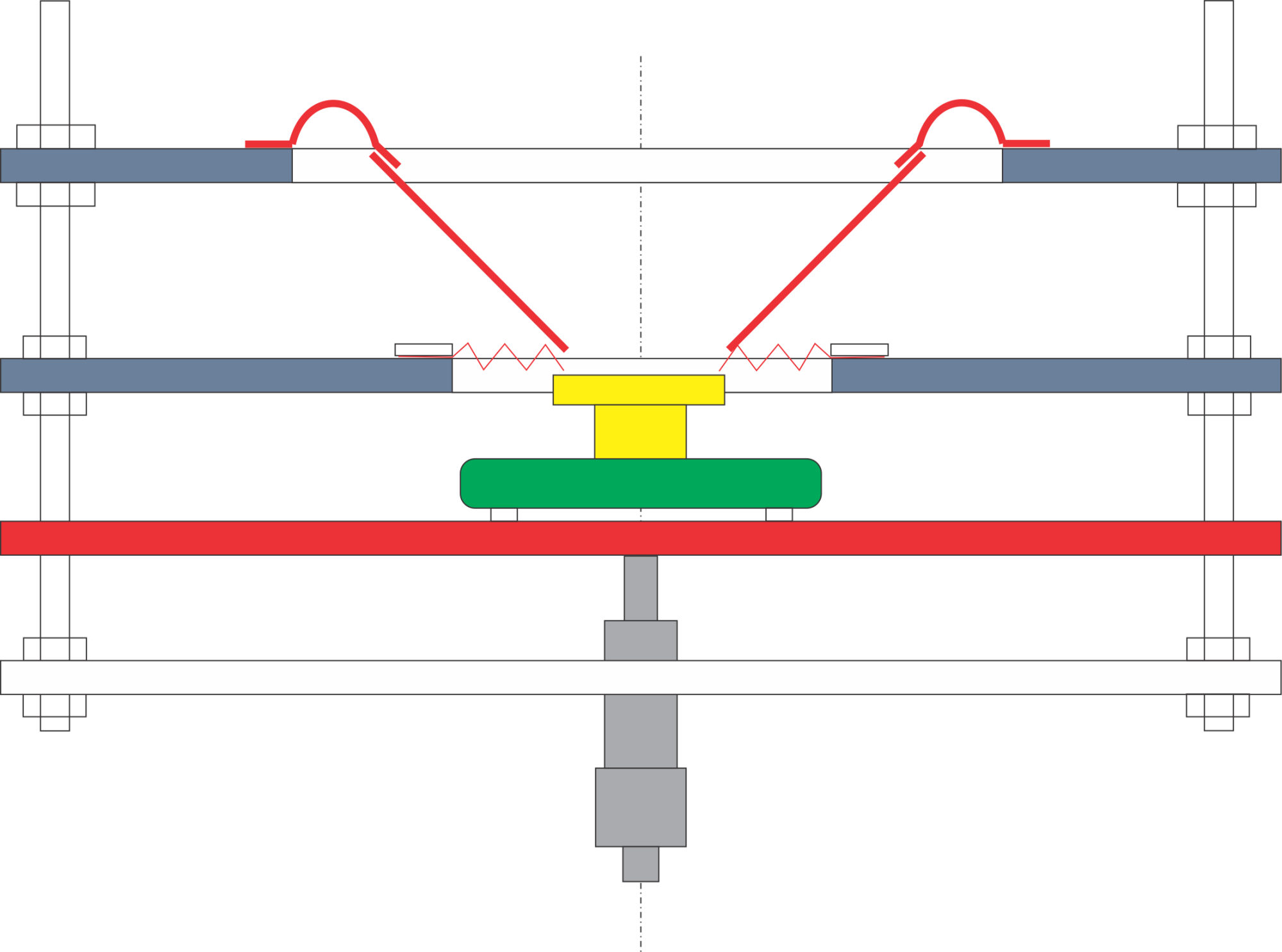

Идея вот в чем:
Переворачиваем все с ног на голову.
Над микрометром делается подвижная платформа с весами.
На весах с проставкой стоит упорный диск для ЦШ или диффузор какой для подвеса.
Точность измерений по сравнению с гирьками сильно увеличивается. Микрометр всегда в натяг, не нужно изобретать контакты с лампочкой.
Весы 0.01 гр.
А это так не работает, если весы в основе которого тензодатчик, то у них линейный ход редко переваливает за 0.18мм, и следовательно крути не крути тот микрометр а ограничение 0.18мм хода при полной нагрузке, 2, 3, 5, 10кг.
Это так работает. Линейный ход задаёт микрометр. Весы на подвижной платформе не более как датчик силы используются их линейный ход не важен.
Собственно измеряем жесткость и меняем Х и У местами на графике.
Тогда значит логику не понял, как оно вообще должно работать.
Блин блинский!
Красным- подвижная платформа.
На ней стоят весы(зеленые). На весах стоит упор в ЦШ.
Поднимаем платформу с весами микровинтом.
Задаём перемещение L.
Силу смотрим по весам, переводя массу в Ньютоны.
Ну тут и микрометр особо не нужен, и электронную линейку применить можно. Но насколько это рабочий вариант нужно проверить
Микрометр как задающий элемент. Линейка - измеритель.
Нужно городить подачу.
А микрометр, если не удобно пользовать снизу, можно пристроить сбоку через равноплечный рычаг.
Вариант 99,9% рабочий и для ЦШ и для подвижки в сборе.
Причём с возможностью компенсации собственно веса подвижки.
Ещё плюс 1 привиделся.
Таким образом как на картинке измерения на обратном ходе.
В моем варианте - на прямом.

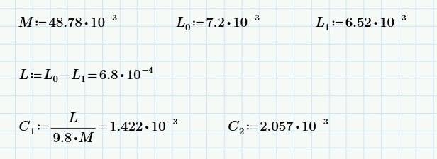

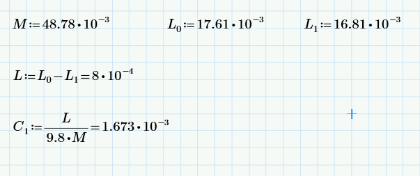

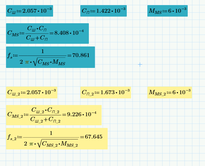

Измерение гибкости подвеса:
Гибкость такая:
Сумарная гибкость подвижки (шайба+подвес):
Для справки, С1 это гибкость резинового подвеса, а С2 ранее измеренная гибкость шайбы. По итогу выходит так, что при тактильном контакте с шайбой и кажущейся большей жесткости, то по факту дубовая шайба имеет почти в 2 раза больше гибкость чем резиновый подвес!

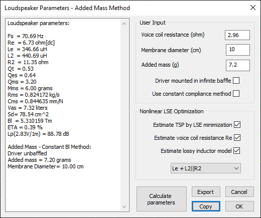

Собрал подвижную систему на биндерах, рама и магнитная система от 15ГД11, измеренная индукция в зазоре 0.791Тл
После замера параметров ТС в программе Limp с добавочной массой, получились такие параметры:
Измеренная на стенде гибкость 0.84мм/Н, то что определил limp 0.844мм/Н

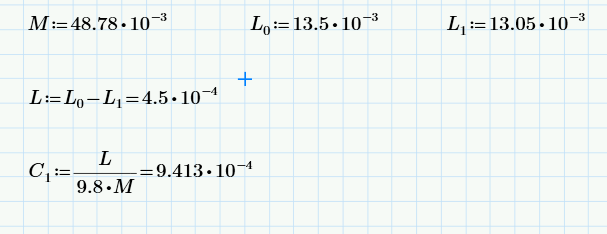

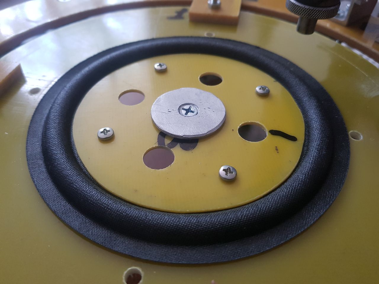

На стенде у нас подвес тканевый 5 дюймов:
гибкость - 0.94мм/Н
Далее подвес из ППУ 5 дюймов:
гибкость - 1.67мм/Н
Напомню, резиновый подвес имел гибкость 1.42мм/Н, так что, тактильно при существенной мягкости подвеса из ППУ, он фактически гибче всего на 20%

гибкость - 0.94мм/Н

Гибкость ЦШ = 2,06 мм/Н.
Тканевый подвес: 2,06*0,94/2,06+0,94=0,65 мм/Н - резонанс = 81 Гц
ППУ подвес: 2,06*1,67/2,06+1,67=0,92 мм/Н - резонанс = 68 Гц
Резиновый подвес: 2,06*1,42/2,06+1,42=0,84 мм/Н - резонанс = 71 Гц
