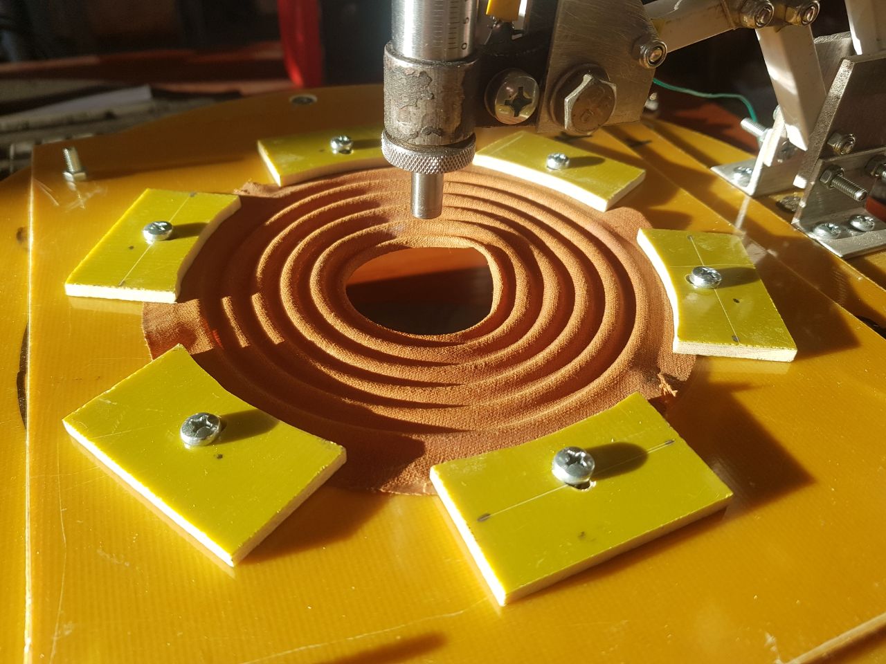

Измерения гибкости центрирующей шайбы и подвеса

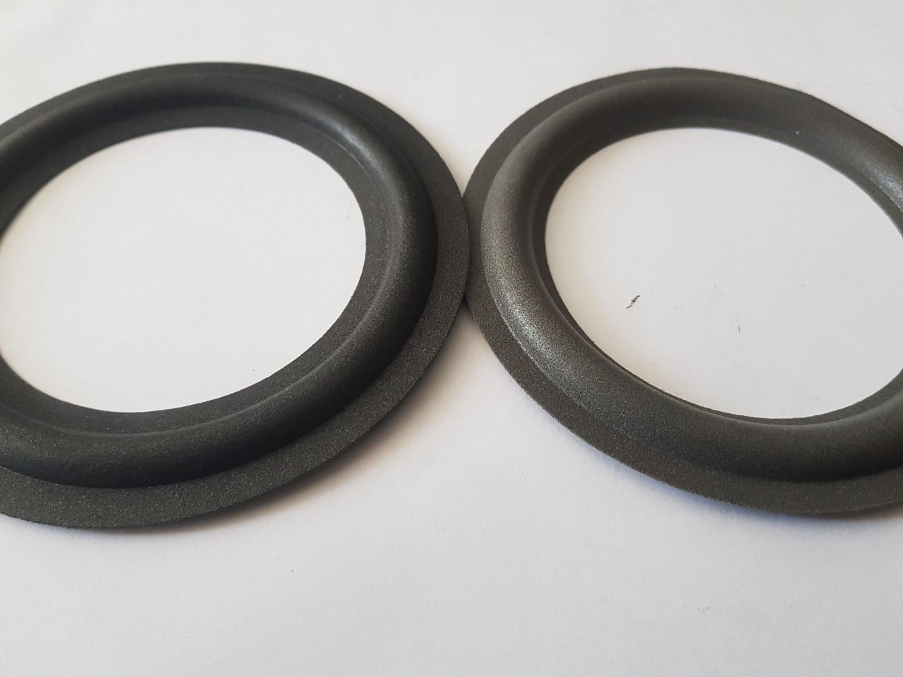

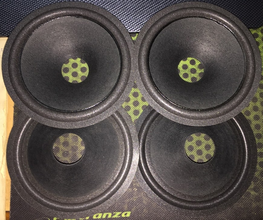

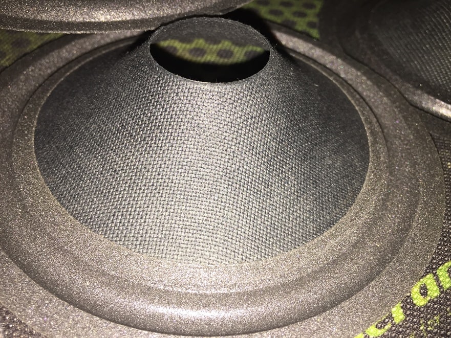

Два новых ППУ подвеса 5" под диффузоры 90мм (черный) и 88мм (серый)

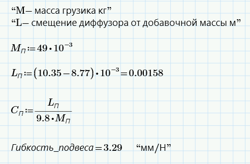

Результат измерения гибкости для черного подвеса:
Результат измерения гибкости серого подвеса:
Ширина волны серого подвеса 9мм, для черного 8.5мм
При условии если взять массу подвижной части (диффузор+катушка+колпак) как константу в 5 грамм, то получится так:
Резонанс ГГ с черным подвесом ~70.5Гц
Резонанс ГГ с серым подвесом ~78.1Гц
А по виду оба ППУ, особых геометрических различий нет, таких что уж существенно, а разница в гибкости практически 2 раза.

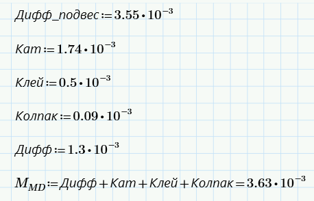

Итого, есть диффузор заводской, с уже приклеенным на заводе подвесом, который ранее фигурировал с так называемой отрицательной массой по "рутковскому":
Измерить сухую массу диффузора возможности нет, но можно косвенно определить. Но определенна ранее гибкость! 1.249мм/Н

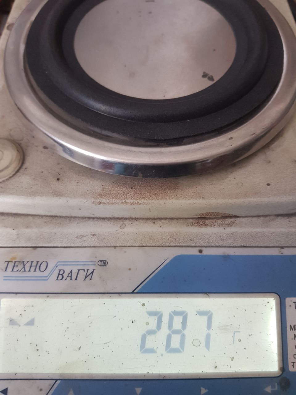

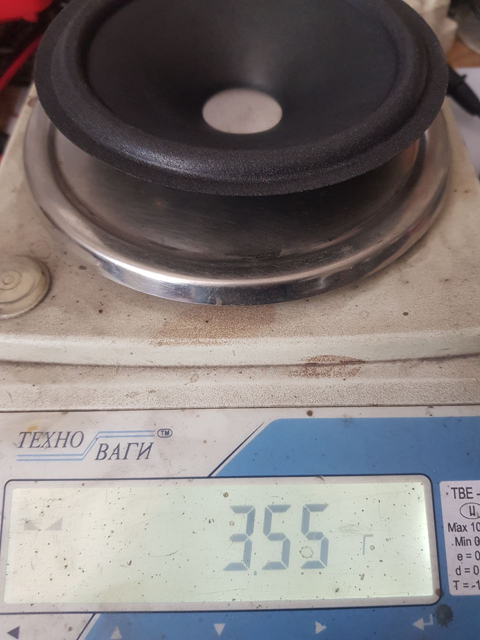

Для этого берем и взвешиваем подвесы что есть под рукой, имеющие схожий материал, и форм-фактор:
Вот подвес "черный", которые был представлен выше, у него гибкость 3.29мм/Н и масса 2.87 грамм

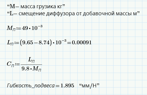

Вот подвес "серый", который был так же выше представлен, у него гибкость 1.895мм/Н и масса 2.3 грамма
Просматривается тенденция, что чем меньше гибкость материала, тем сильнее он запечен и меньше масса, следовательно, если диффузор с массой 3.55 грамм, отнимем от него массу подвеса ~2.2 грамм, выходит так, что масса диффузора ~1.3 грамм.

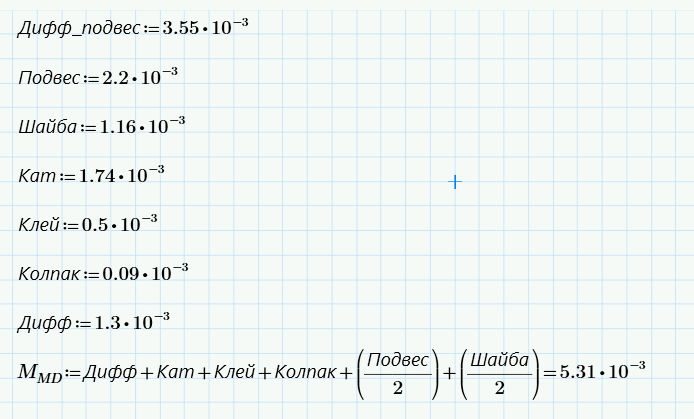

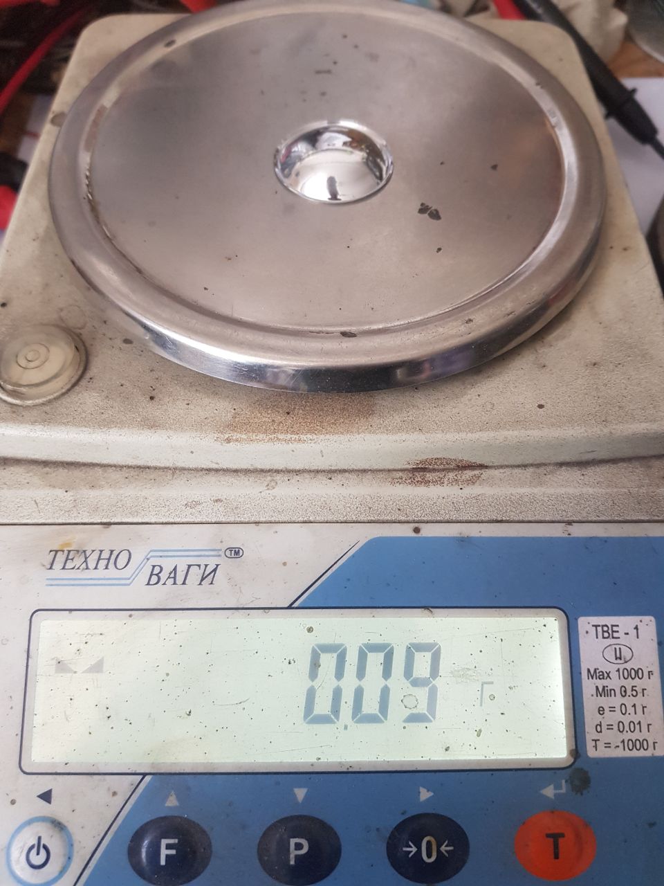

Далее, катушка, которая так же мелькала несколько постами выше, имеет массу 1.74 грамм
Вот и колпак, целых 0.09 грамм
Ну и клей примерно 0.5 грамм, так как обильно промазывал стыки катушки и шайба с диффузором, в несколько заходов
Суммируем:
Ну вот где-то так, сухая масса подвижной части 3.68 грамм

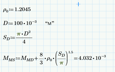

Далее, добавляем присоединенную массу воздуха:
Ну вот, Mms равно 4.032 грамм, условно так как точная масса сухого остатка клея не известна, не перепроверял я это
По итогу, имеет Mms = 4.032 гибкость системы в сборе измеренная на стенде и без поводков, еще до сборки всей системы 0.677мм/Н из поста №48
Гибкость фактическая из за добавленной гибкости поводков, которое было найдено в посте №36, измеренное программой значение 0.64мм/Н из того же поста №48

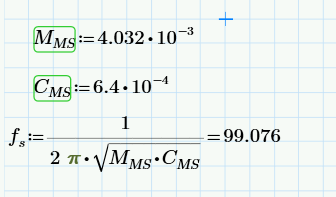

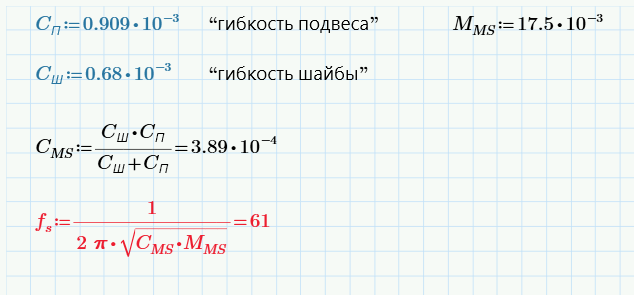

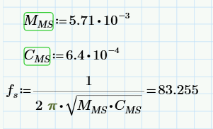

Вспоминаем формулу определения резонанса:
Ничего не смущает "Рутковский?"
1696067395692-jpeg.75748
Да итоговая масса 4.032г а не 3.96г из за косвенного определения массы чистого диффузора, подвес отрывать из за тебя я не собираюсь. И резонанс не 99.89 а всего 99.07 расчетный.

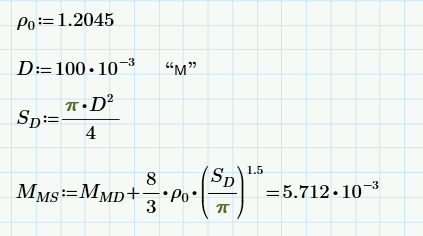

А теперь если мы добавим половину массы подвеса к диффузору:
Шайбу взял схожую от 20ГДС
Mms = 5.71 грамм и определенной ранее гибкости в 0.64мм/Н, резонанс был бы:
83.2Гц явно не 99Гц как было измерено и программой limp и Rew, и LspLAB и просто от генератора подан синус и найден резонансный пик
Так всё таки, сколько половин масс подвесов и шайб брать то?

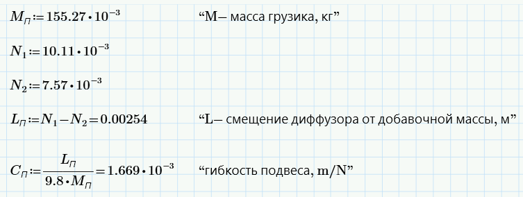

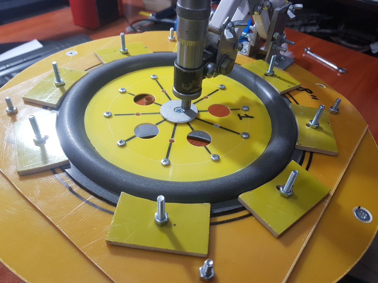

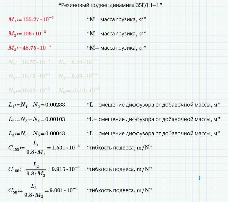

Измерил гибкость резинового подвеса динамика 35ГДН-1-8
Итого 1.67мм/Н
Посмотреть вложение 77491Посмотреть вложение 77492
Итого 1.67мм/Н

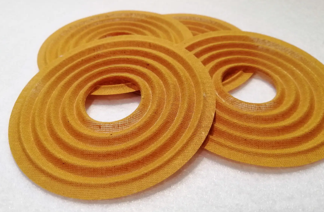

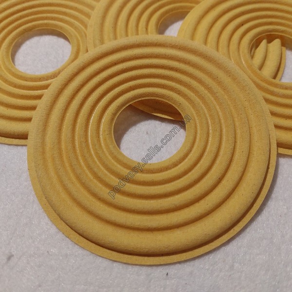

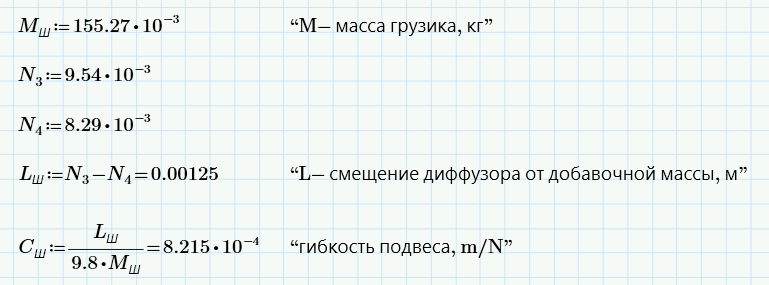

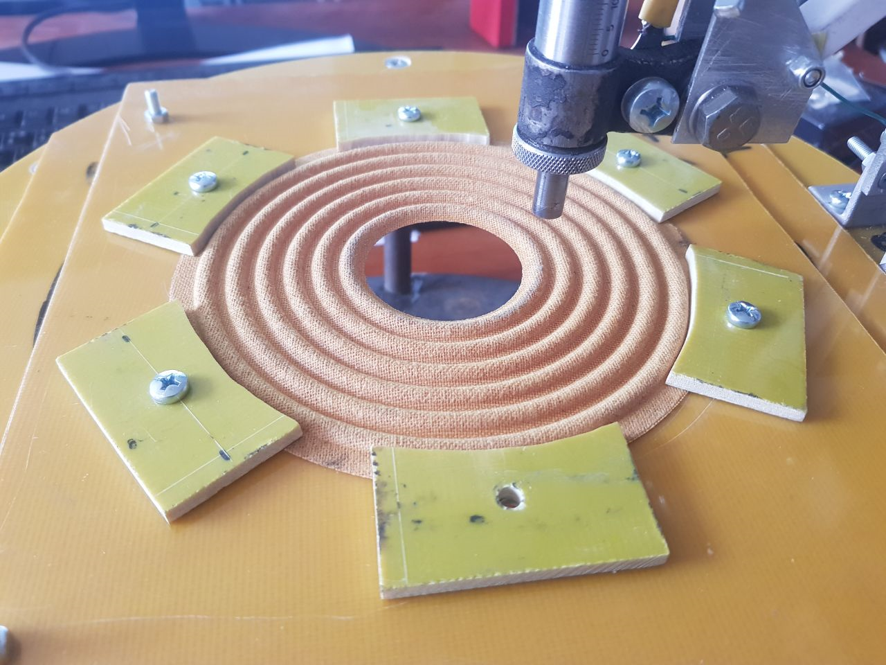

Измерил гибкость шайб и получил интересный результат
Вариант №1
0.99mm/N
http://podvesy.sells.com.ua/tsentriruyuschaya-shajba-138h415-10gd-30e10gd-30b-35-gdn-2/p3488
Наружный диаметр - 138 мм.
Диаметр без нахлестов - 126 мм.
Внутренний диаметр - 41,5 мм.
Ступенька волны - 2 мм.
6 - волн
Жесткий, плотный
Глубина волны - 2 мм.

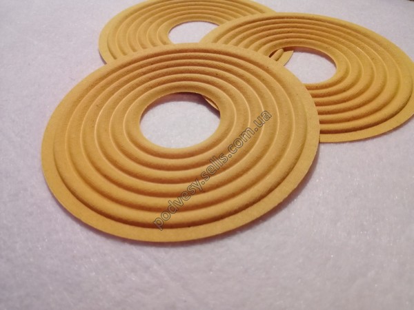

Вариант №2
0.82mm/N
http://podvesy.sells.com.ua/tsentriruyuschaya-shajba-32t-138h41-mm/p4374
Диаметр без нахлестов - 130 мм.
Внутренний диаметр - 41 мм.
Ступенька волны - 4 мм.
Глубина волн - 4 мм.
6 - волн
Средняя жесткость
На ощуп они обе как картон, та что Вариант №2 тактильно кажется мягче, но по измерениям вся наоборот.

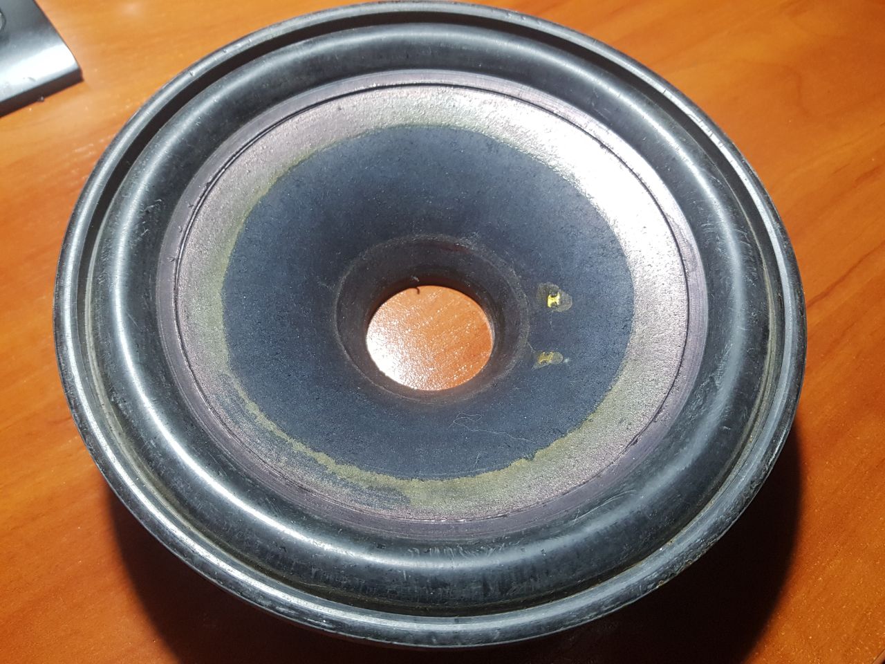

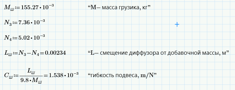

Измерил гибкость родной шайбы от диффузора 35ГДН измеренного выше
1.54mm/N
Шайба конечно повидала в своей жизни много чего, тактильно она как марля уже.

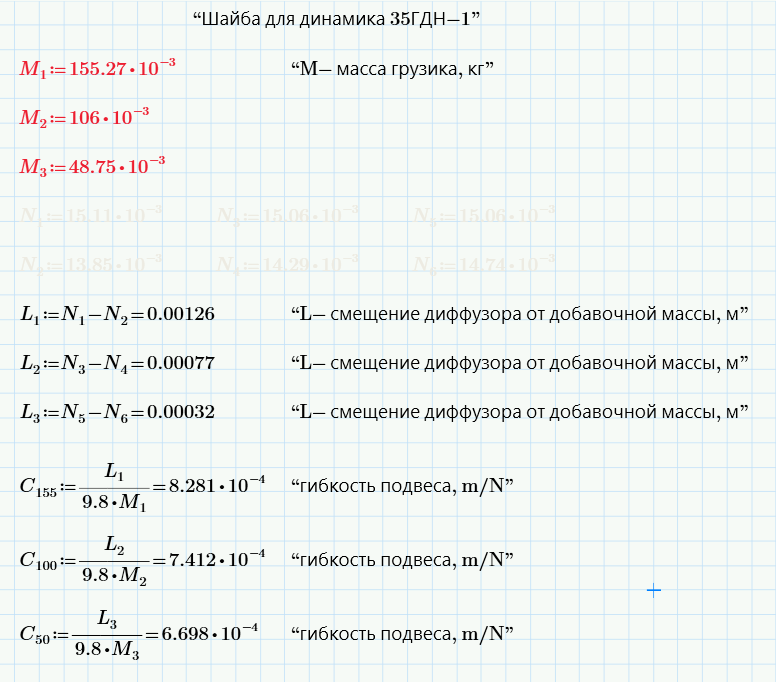

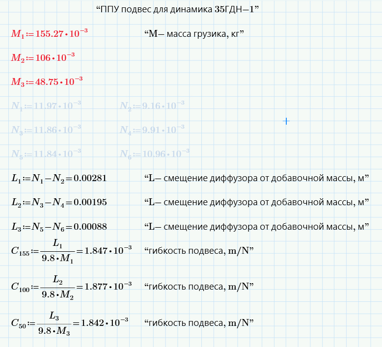

Если пересчитать гибкость родного подвеса и шайбы, то выходит общая гибкость 0.8мм/Н, при массе подвижной части ~27г, резонансная частота получается 35.5Гц, если еще учесть гибкость поводков и воздуха под колпаком, вполне возможен разброс от 35 и до 45Гц

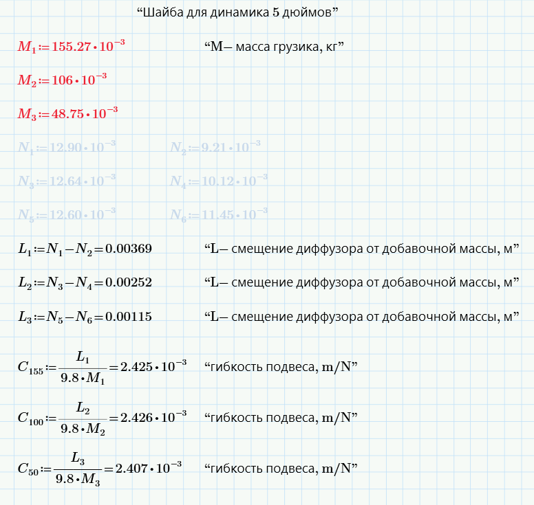

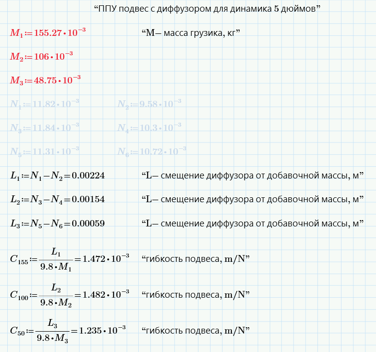

Можно с двумя-тремя массами груза посчитать?

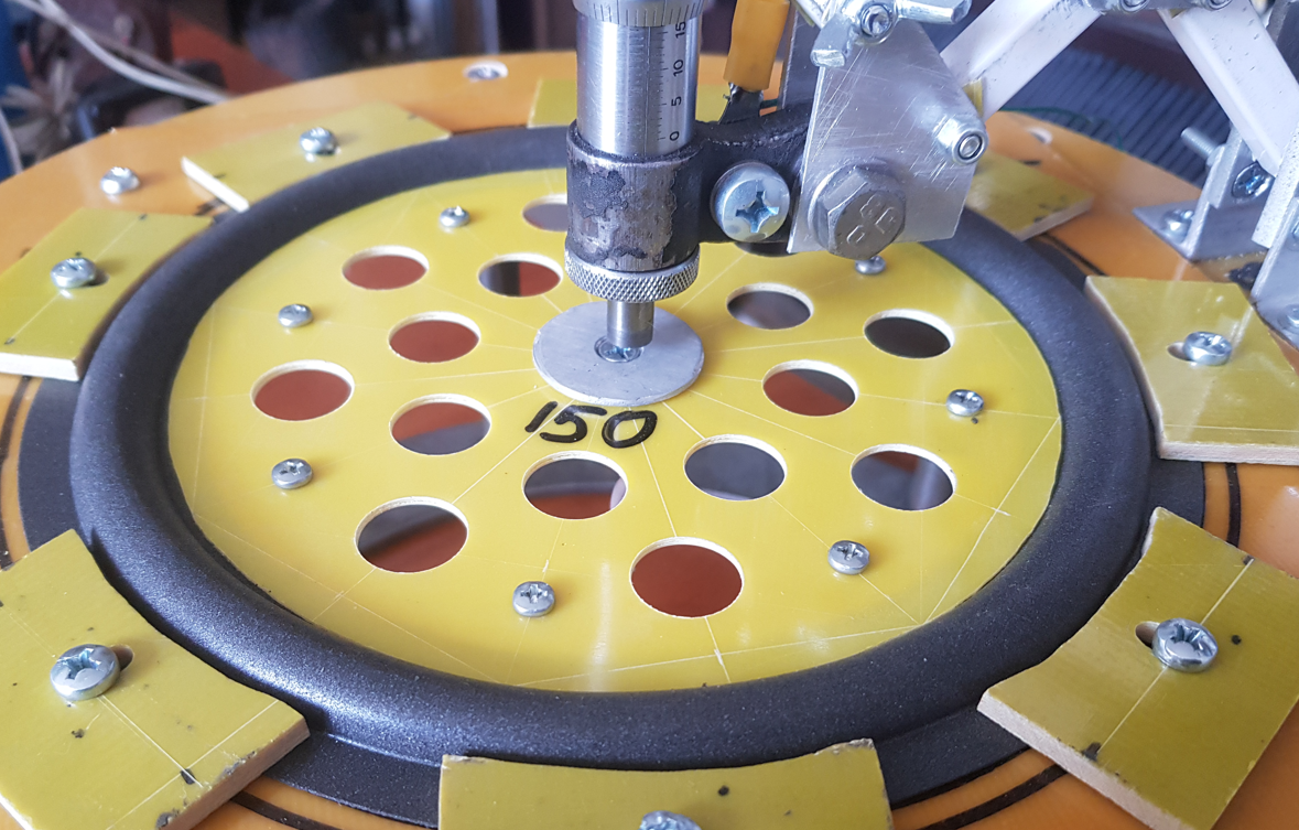

Теперь бы понять одну вещь, а какое смещение выбирать.

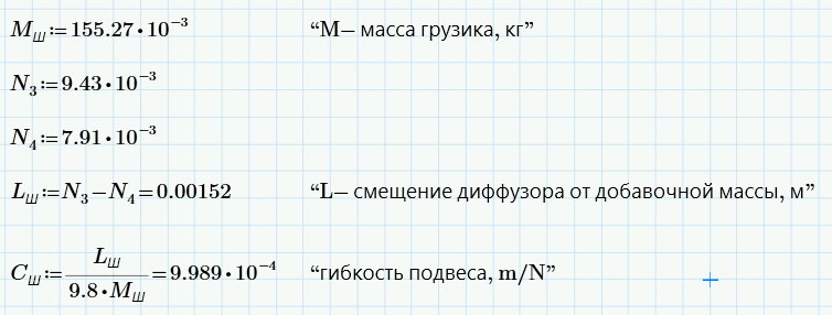

Обращаясь в первоисточнику https://www.klippel.de/products/rd-system/modules/spm-suspension-part-measurement.html гибкость нелинейная тут и опровергать нечего, но для начального этапа подбора материалов, наверное выбирать смещение равное смещению диффузора на "желаемой" частоте резонанса.
155 г/2,3 мм = 1,53
106 г/1 мм = 1
49 г/0,4 мм = 0,9
При 50 и 100 г практически одинаково, а при 155 уже стала мягче. Причем для подвеса 35гдн это еще и не ход.
а возможно, что при таких мизерных смещениях ошибка чисто в их измерении?
Да возможно, по этой причине я делаю несколько замеров подряд, и нахожу то значение которое максимально больше раз повторяется

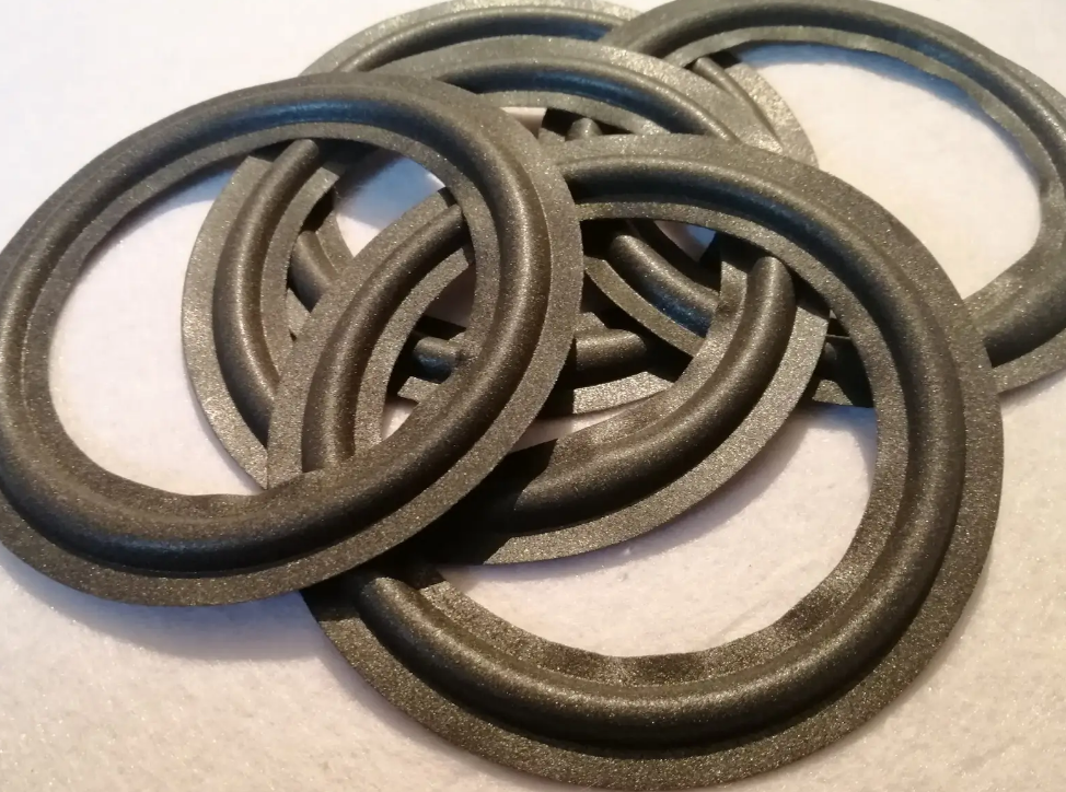

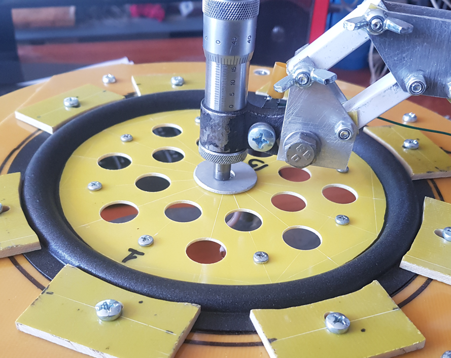

Измерил гибкость ППУ подвеса под динамики серии 10ГД-30 (35ГДН)
Размеры :
A - 190 мм.
B - 177 мм.
C - 145 мм.
D - 133 мм.
Наружный диаметр - 190 мм.
Внутренний диаметр - 133 мм.
Подвесы для 10ГДШ-1-4, 10ГДШ-102, 10ГД-36 / 10ГД-30 / 10ГД-30А / 10ГД-30Б / 10ГД-30Е / 20ГДН-1-8 / 25ГД-26-30 / 25ГД-26Б / 25ГД-26В / 35ГДН-1-4 / 35ГДН-1-8
Более линейная характеристика гибкости ~1.84мм/Н но тактильно он очень мягкий, а вот по гибкости не шибко то он и отличается от кирзы 35ГДН у которого ~1.6мм/Н
155 г/2,3 мм = 1,53
106 г/1 мм = 1
49 г/0,4 мм = 0,9

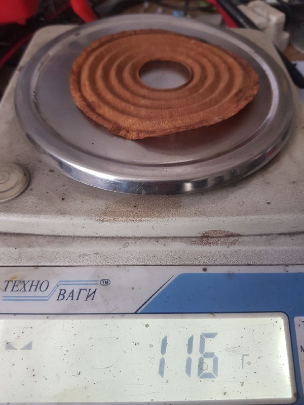

Повторил эксперимент из поста № 79 в наличии есть только шайба которая идет под номером 2. Использую теперь 3 груза с шагом 50грамм, и получил следующие результаты:
Получается так, что при малой амплитуде смещения за фактическую гибкость на который измеряются параметры головки в сборе необходимо принимать минимальную гибкость.
Взять такую же щайбу которая установлена на макете "35ГДН-1 с 4-х слойной катушкой", возможности пока что нет, но есть подозрение что результат может быть схож. И даже если прикинуть теоретически, что гибкость установленной шайбы при малом смещении так же может находится в районе 0.67-0.68ммН, и гибкость подвеса 0.9ммН, выглядеть это может как то так:
Еще стоит учесть наличие поводков, которые так же уменьшают итоговую общую гибкость системы.

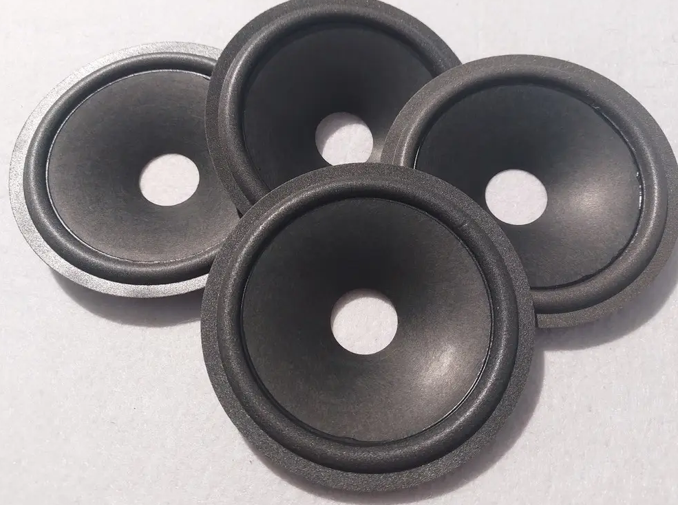

Диффузор с подвесом - 5" ППУ (122х26) http://podvesy.sells.com.ua/diffuzor-s-podvesom-5quot-ppu-122h26/p4198
Наружный диаметр - 122 мм.
Внутренний диаметр - 26 мм.
Высота - 23 мм.
Вес - 3 грамм
Размер подвеса - 122х110х92 мм.
Высота волны - 5 мм.
Материал диффузора - целлюлоза
Материал подвеса - ППУ
Ширина волны - 9 мм.

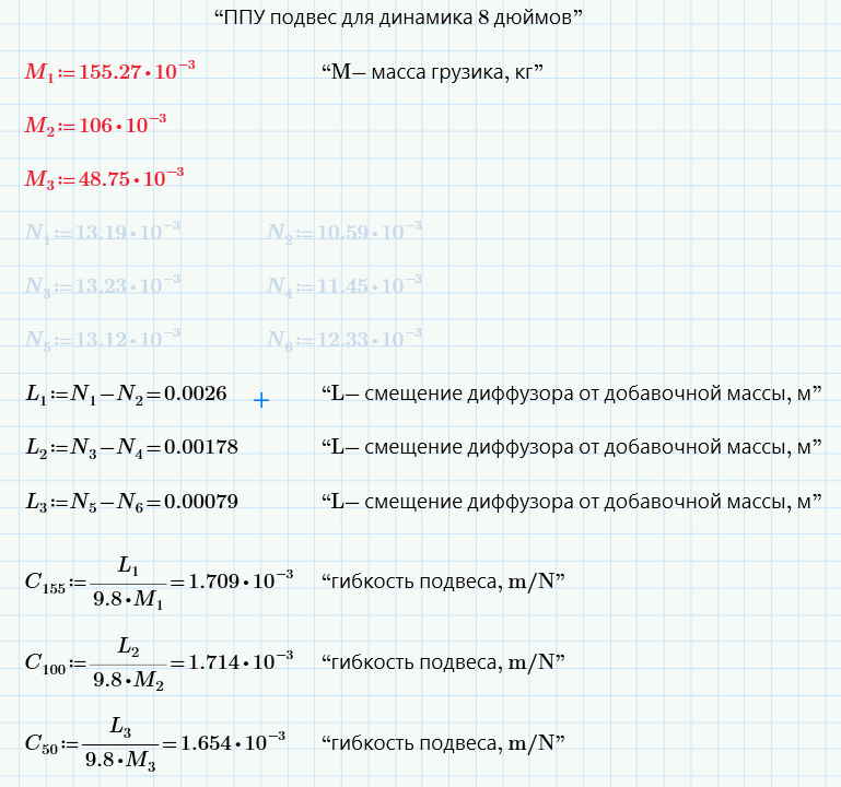

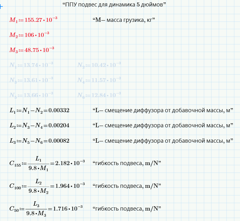

Измерил гибкость нового подвеса 8"
Итоговая гибкость 1.7мм/Н, можно сказать линейная гибкость.

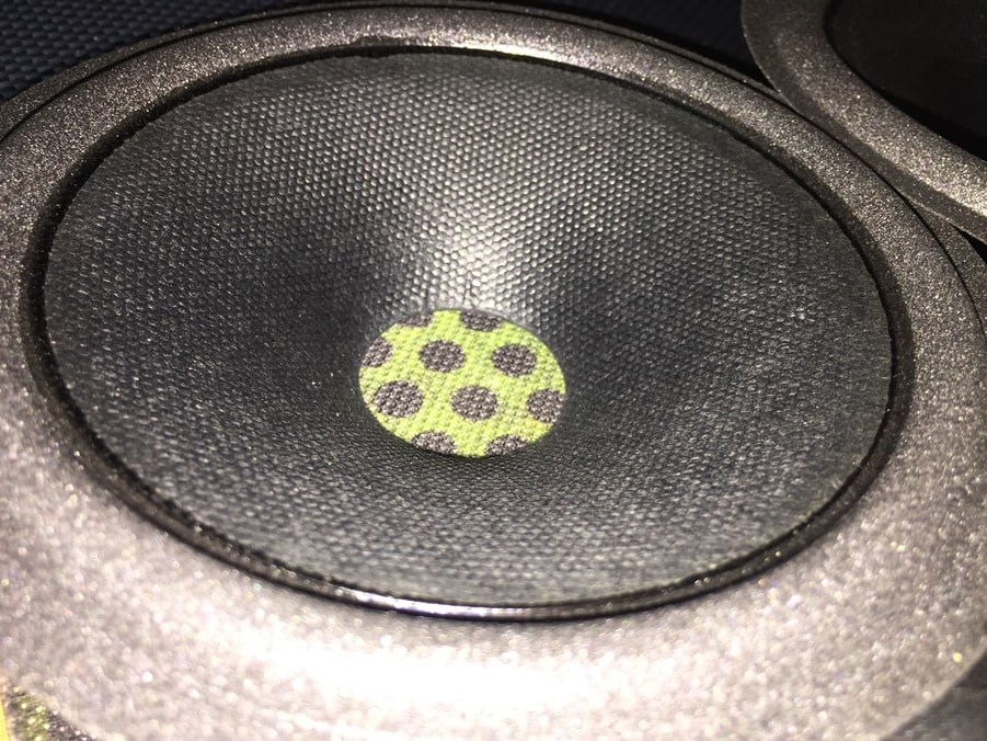

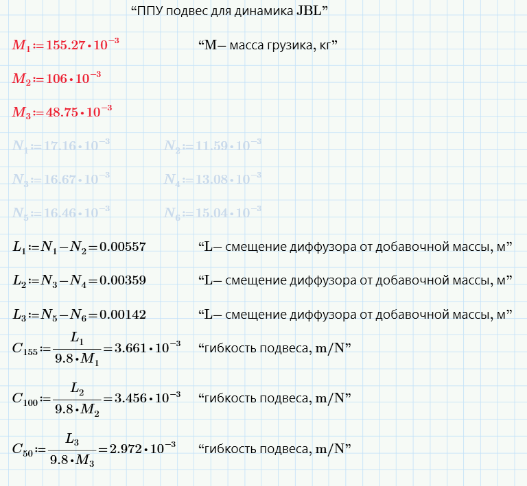

Измерил гибкость подвеса, который был установлен на головку JBL 408G
Гибкость немного нелинейная, но при этом и достаточно большая, среднее значение выходит 3.4мм/Н
3,312
264,538
2,551
