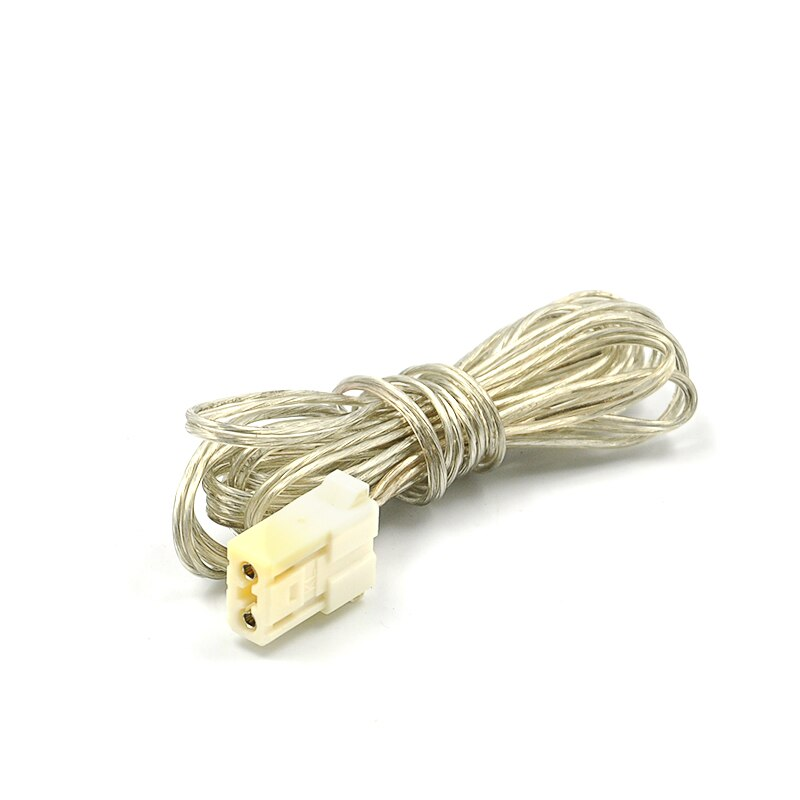

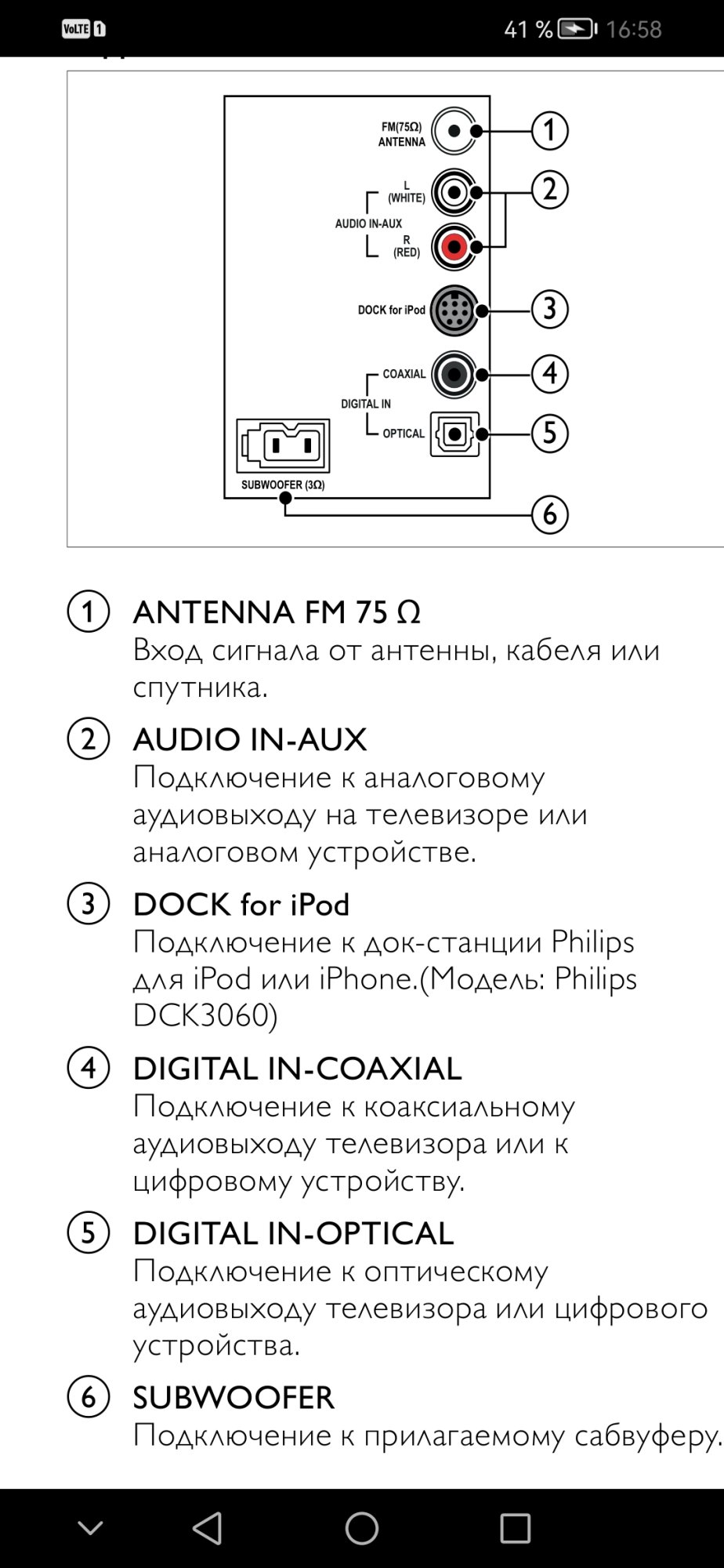

Добрый день, у меня долгое время лежал саундбар филипс 5131.решил его подключить, а на проводе от Саба нет вилки лдя подключения к саундбар. Не могу найти ни где по картинке даннуую вилку, хотя-бы название. Или придётся переделать под те которые имеются на рынке сейчас. Но это придётся перепаивать в самом саунбаре. Может кто сталкивался с данной проблемой. Нужен совет!
Нет там провод выходит,

Беглый поиск выдает это
Визуально более-менее похоже, но не уверен.

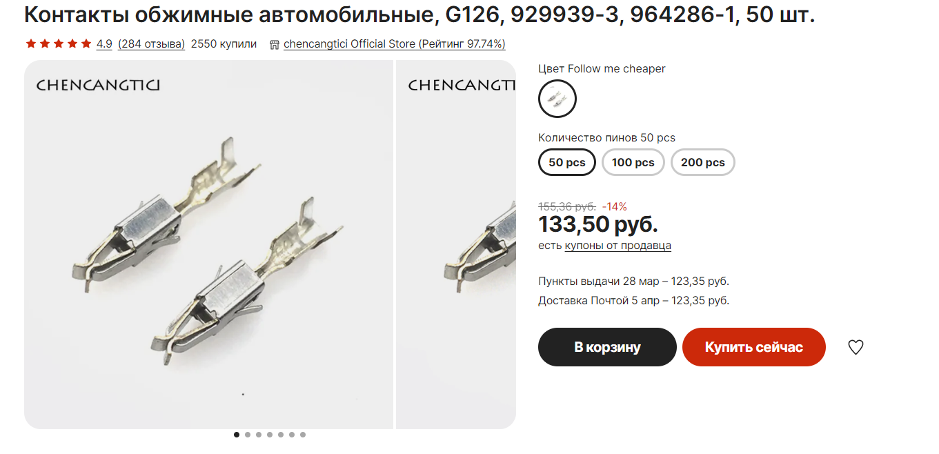

Что-то проприетарное похоже. Фото, размеры, и на али искать.
Просто 2 штырька с припаянным проводом воткните.
Диаметр можно померять зубочисткой или ещё чем.
На вскидку подойут разъёмы папа,типа как в соединениях проводов в машинах,микроволновках.
Это так называемая"мама", а нужен "папа". На алике не попадались

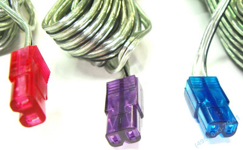

Так и нужен мама, судя по фоткам с авито, только контакты плоские а не круглые.

А вот такие для Самсунга используются, как раз с плоскими контактами
Как вариант, можно заменить вот такими обжимками
