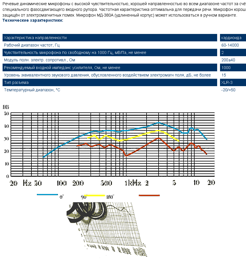

Я не принял в расчёт Ку усиление первого каскада на полевике, размещённого непосредственно в капсюле и нагруженного на (15 кОм//входное сопр. следующего каскада). Имелась в виду вся последующая схема. Кстати, её выходное сопротивление гораздо ниже заявленных 600 Ом (35 на глаз)!

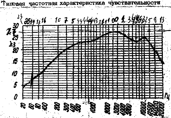

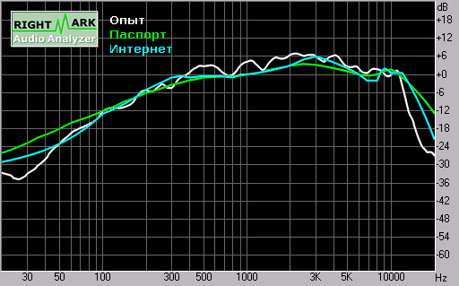

Решил составить калибровочный (градуировочный, коррекционный, микрофонный или как там его ещё называть?) файл микрофона МД-380А по колонке с известной АЧХ путём вычисления разности между замером АЧХ этим микрофоном и упомянутой известной АЧХ - и сравнить результат с калибровочными файлами, полученными другими способами, а именно - по типовому графику с паспорта, а другой - с Интернета скачал. Которые прилагаю (мои пометки в паспорте читать не обязательно). Замерял с 0,5 м.
Есть некоторое совпадение, если учесть, что ссылочные графики - типовые, а микрофон конкретный.

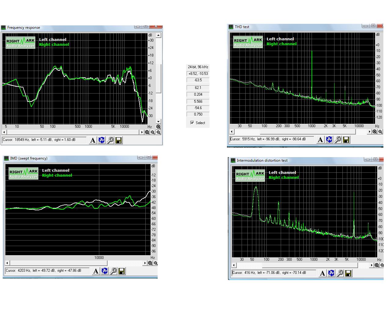

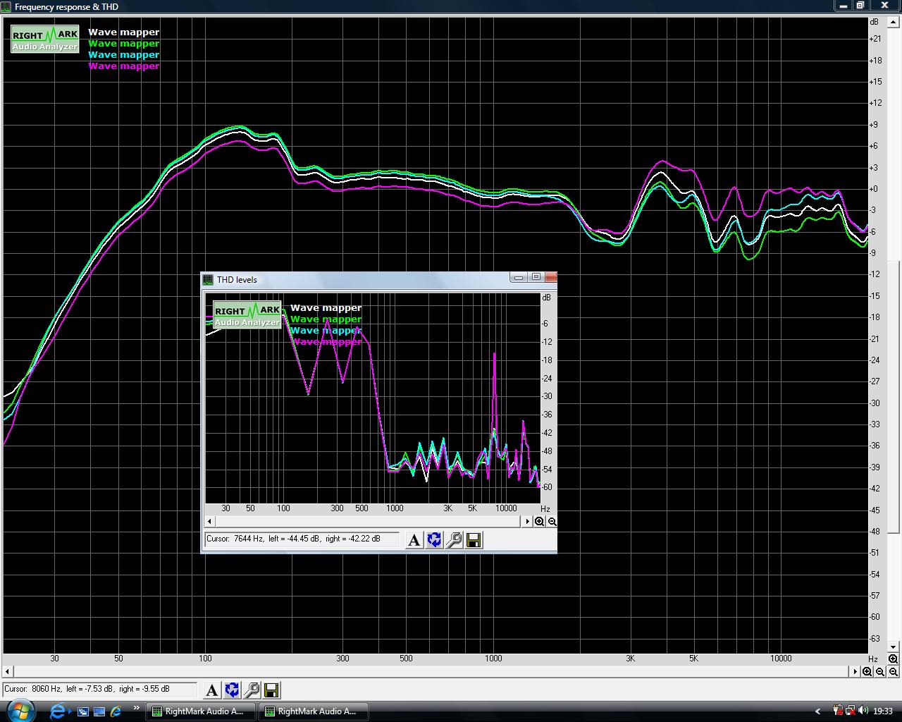

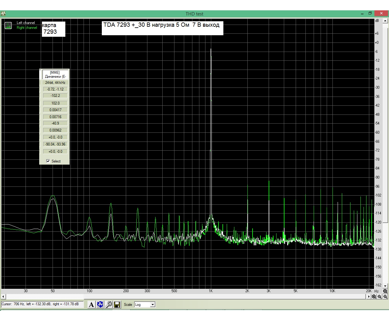

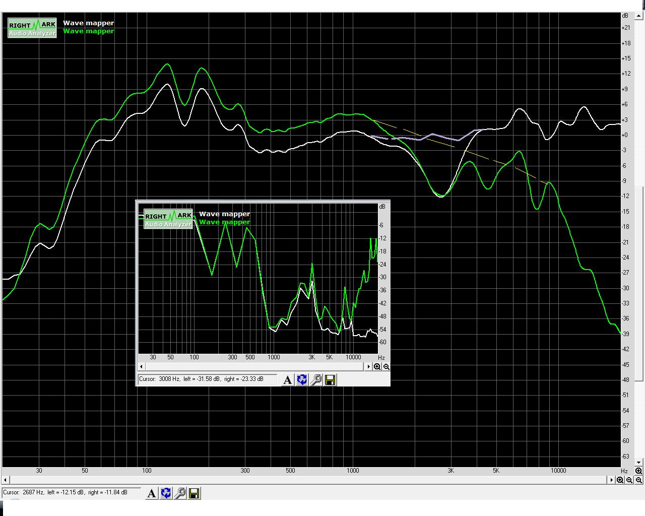

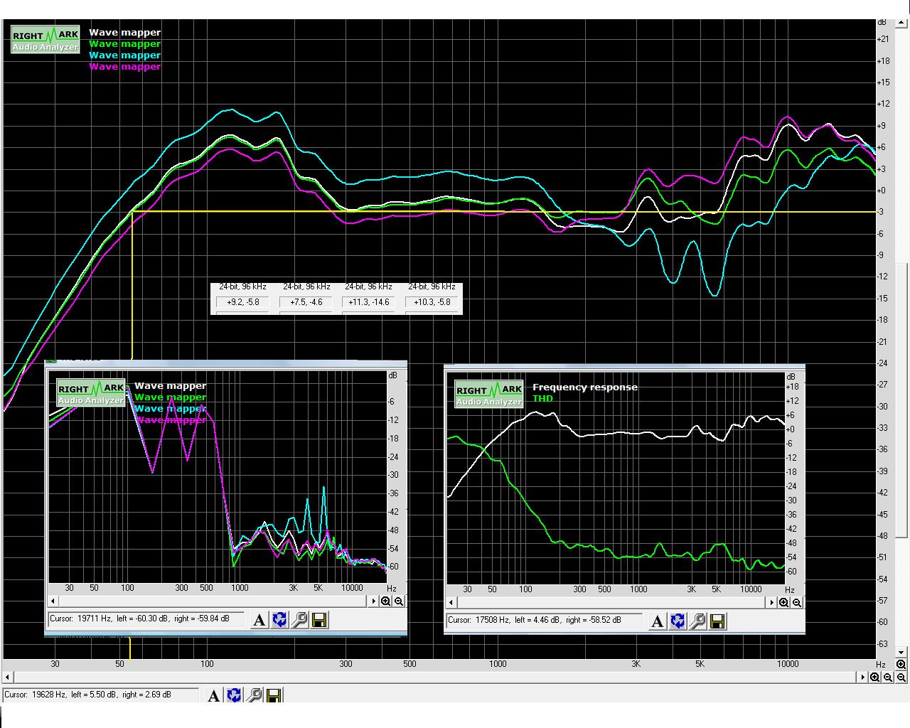

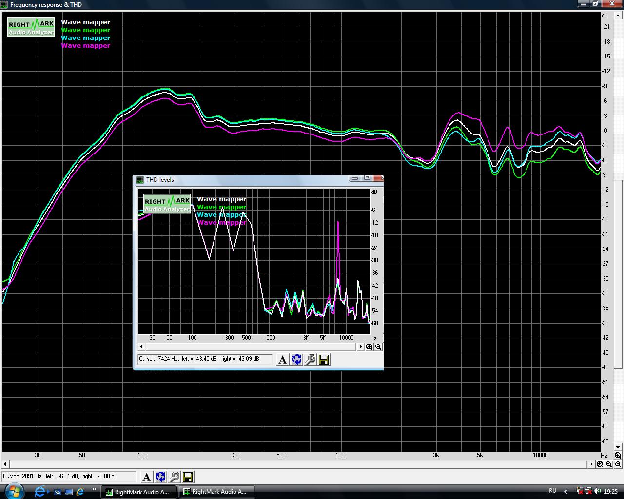

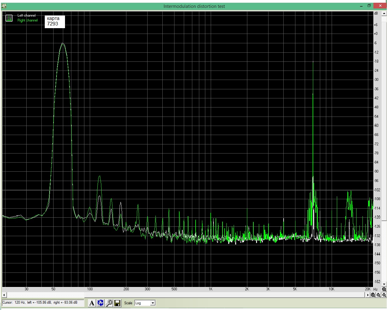

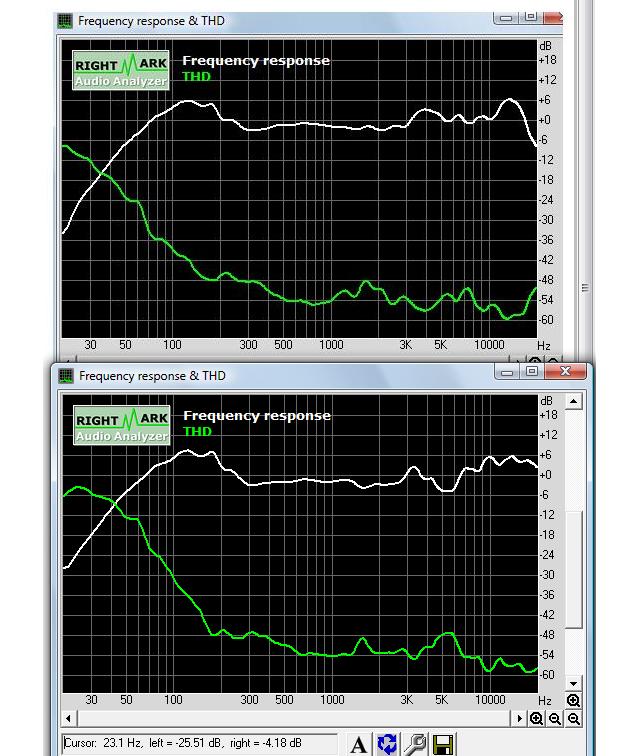

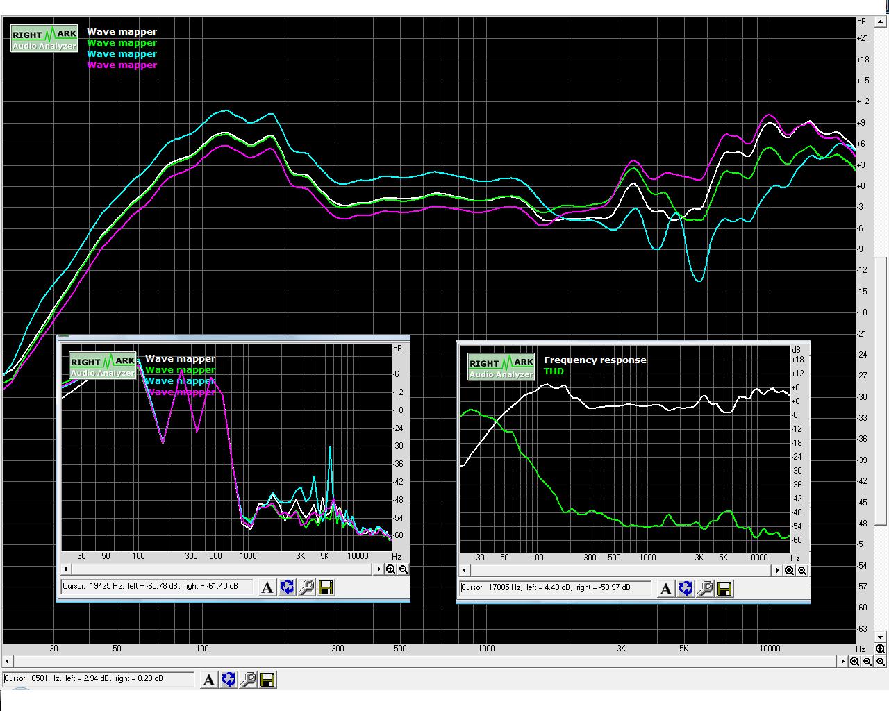

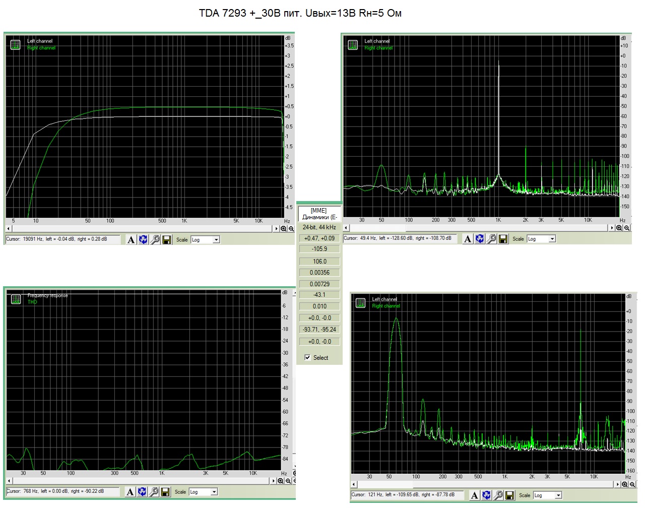

RМАА... _da три кнопки... тут старые записи с самодельным корректором АЧХ ноутбука в Реалтеке с керамическими кондюками, которые срали на НЧ.

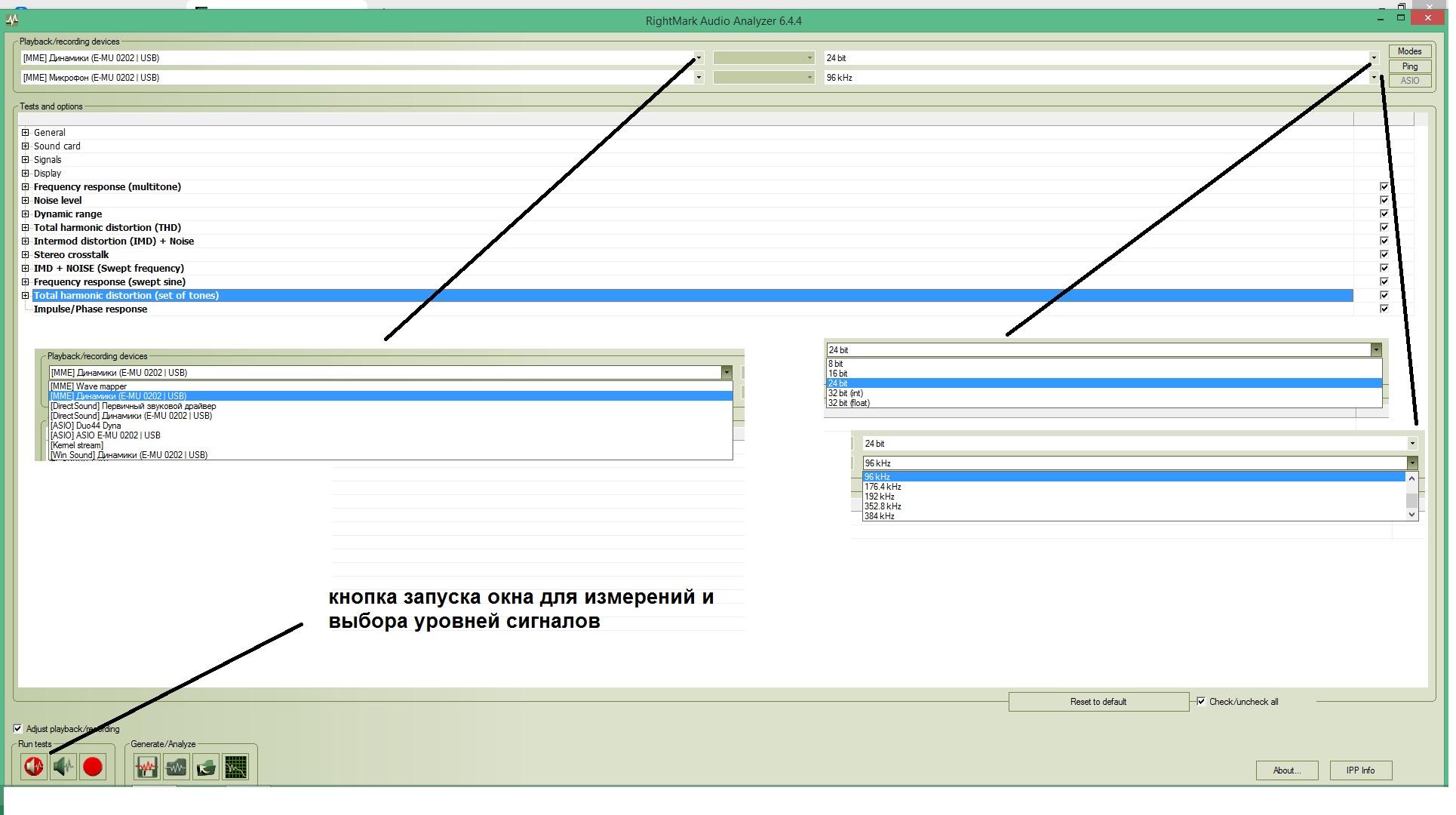

Нет такой прямой программы. Вот так выглядит основное окно у RMAA, когда откроете программу.

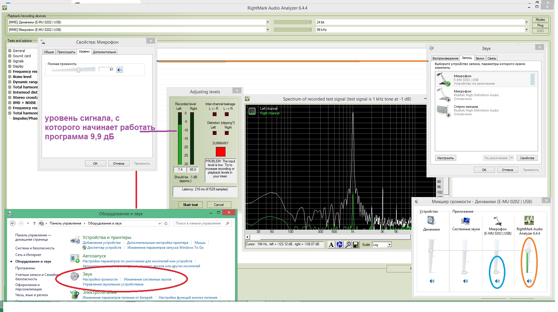

В настройках ПК ( звук) нужно выбрать семплинг для АЦП и ЦАП одинаковым, с которым будет работоспособна ваша зв. карта, например 24/44.1 или 24/96, а также выбрать нужный уровень сигнала ручкой громкостью ( динамики), например, необходимой для обеспечения мощности в УНЧ в 100 Вт. И в микшере ОБЯЗАТЕЛЬНО нужно увернуть микрофон в ноль ( синий кружочек), чтобы не было эха или возбуда за счет обратной связи через микшер в ПК. Регулятором RMAA ( оранжевый кружочек) выбираете уровень сигнала на индикаторе. Этот уровень должен быть выше -9,9дБ для Л К. Удобней всего его выставлять на уровне -1 -0,5 дБ для измерения в УНЧ. А для измерения АЧХ АС или фильтров ( темброблоков) лучше этот уровень выставить на -9 дБ, чтобы был запас в эти 9 дБ при возможных вылетах уровня на АЧХ АС или эквалайзера. если этого не сделать то часть графиков будет зарегистрирована с ограничением и искажениям по АЧХ и нелинейным искажениям.
Список измеряемых характеристик и соответствующих графиков слева - галочкой либо включаете эту функцию при измерениях или исключаете её, если вас интересует только АЧХ и вы хотите, чтобы измерения шли быстрее.
Сверху выбираете те АЦП и ЦАП с которыми будет работать программа (я открыл свое окно - там у меня помимо штанной звуковой карты есть еще две внешних звуковых карт DUO и EMU.
справа выбираете семплинг для измерений. Он определяет полосу в которой будут графики, например АЧХ или искажений.
Внизу слева основные варианты действий с картой, например кнопка запуска окна для автоматических измерений - это основная кнопка. Нажав на неё откроется небольшое окно в котором будет виден спектр тест-сигнала на 1 кГц по которому вы выставляете уровни сигналов и в Л и в П каналах.

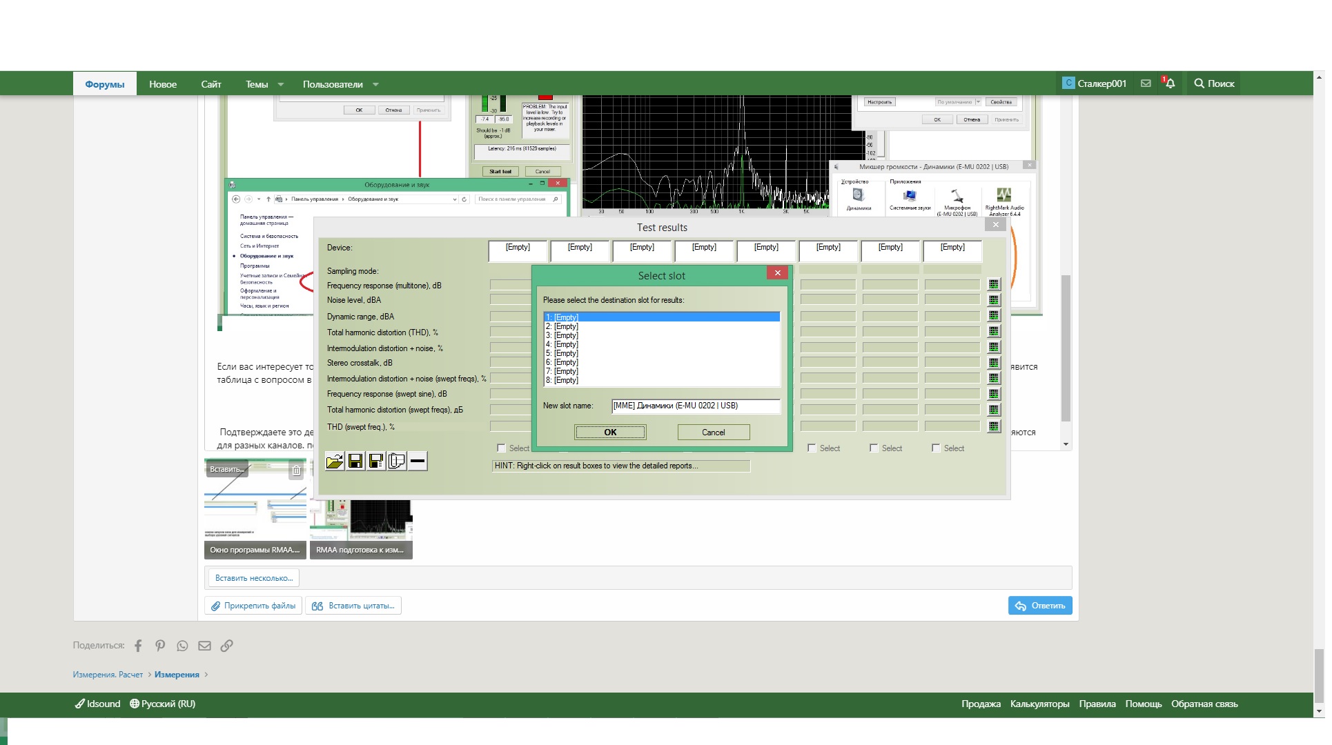

Если вас интересует только один канал, то сигнал нужно подавать либо в Л либо в оба - Л и ПК по входу зв. карты и программы, как бы в режиме моно. После окончания измерений появится таблица с вопросом в какой номер измерений вы хотите вставить данные этого измерения - например в первый номер.

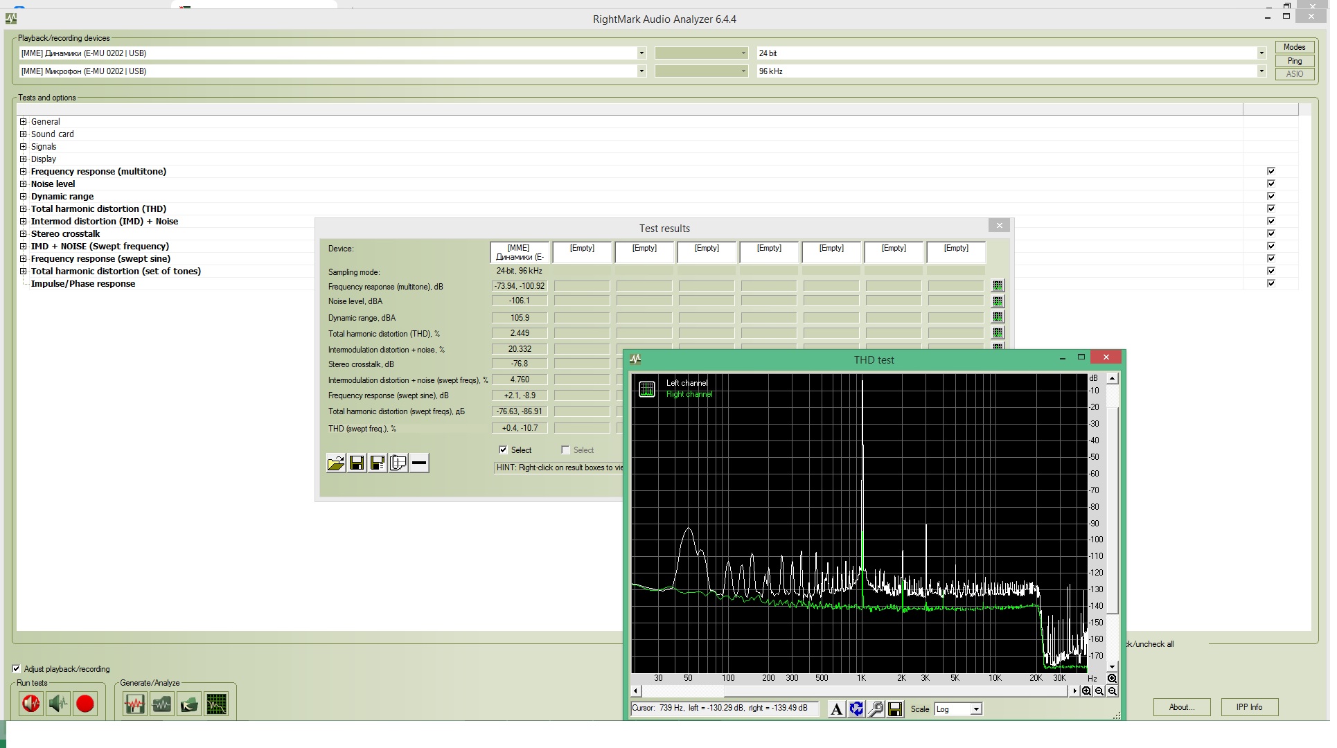

Подтверждаете это действие кнопкой ок и у вас появится таблица с измерениями. Кнопками справа выбираете интересующий вас график, например АЧХ или искажения на 1 кГц.
Но в этой таблице параметры высвечиваются как бы не для одного канала, а разные параметры появляются для разных каналов. поэтому лучше делать измерения подавая и П и в Л канал один и тот же сигнал. Тогда вы сможете в таблице основных параметров увидеть, например нелинейные искажения, которые появляются только для П канала, но поскольку это один и тот же сигнал, то эти же искажения являются и искажениями для ЛК.
Внизу кнопки для сохранения графиков.

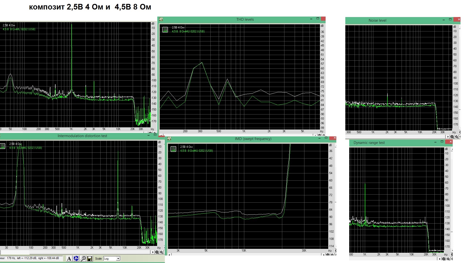

Потом можете сгруппировать наиболее важные графики в виде одного общего рисунка, например так.
