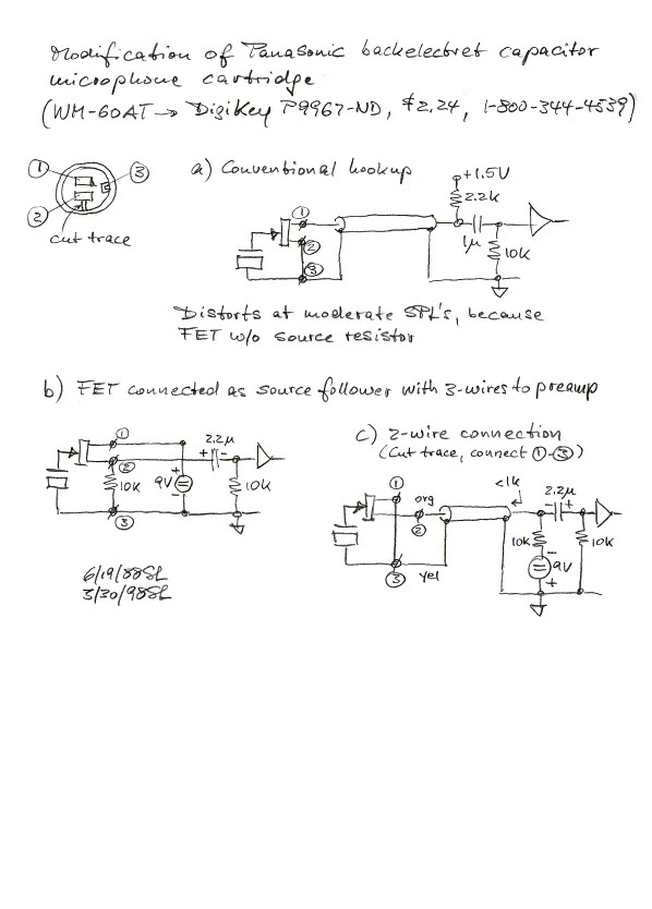

Вот я и говорю, что усилитель - фуфло, "под электреты с питанием 3В он подходит", ага. Вольтметр в режиме переменного тока показывает 0 на выходе если даже поорать/погудеть/подуть/ постучать в микрофон.
Схема в даташите это простейший усилитель для этого капсюля, я правильно понимаю?
С этого и нужно было начинать...
Именно на этот электрет 2.5-3-4В (хоть и на вольтях сэм-восэм будет работать).
(Очень неплохой мик, но у Вас вряд-ли джапанский оригинал Primo за 7-8 шша-дол.)
*) Микрофон напрямую в микрофонный вход, и айда. На мик.входе звуковухи есть около 2.5В для запитки электрета. Не перепутайте полярность при подключении –> в мик.дырку воткните джек, и гляньте, на каком входе есть +2-2.5В (бывает, что напруга питания электрета только на L-вх.)

Там нет усилителя, там приведена схем азапитки микрофона, в котором первый усилительный каскад - полевой транзистор - гордо изображён Усилителем.
Так есть или нет первый усилительный каскад? Или усилителем называется только второй, третий и далее?
Судя по выходному импедансу - есть.
Выходной импеданс даёт полевик, встроенный в микрофонный капсюль. Я имею в виду, что там нет отдельного от микрофонного капсюля дополнительного усилителя, которому было бы на пользу запитаться от 48 Вольт. А встроенному в микрофон полевику при неправильной запитке от 48 В амба приснится быстрее, чем Вы моргнуть успеете.

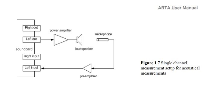

Тут еще вопрос: ARTA в двухканальном режиме работает с линейным входом. Какой тогда нужен усилитель для моего капсуля, чтобы сигнала хватило на линейный вход?

Мой микрофон сделан по второй схеме. Транзистор с разделенной нагрузкой. Заметьте, никакого усиления нет и в помине!

Питание от звуковой карты на микрофонном входе - 1.26В и УРА! микрофон работает :D
+like
От тот, что у Вас на схемке норм.
Тут на форуме обитает несколько киевлян. Таки постучитесь к ним в личку.
Опять же, требуется не микрофонный вход, а Line-In. Разве не так?
Втыкайте прям в мик.вход пока без предвара.
Чуйку по мик.входу и уровень лин.выхода отрегулируете из кабины, т.е. микшером Вашей ОС.
Всякие "улучшайзеры", автоуровни и пр. х*ню выключить. Тракт должен быть "чистым" от всяких примочек.
