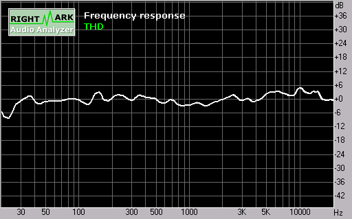

Вот, что могу по этому поводу только выставить на обозрение. Это - калибровочный файл на "электретик" (6 мм), который у меня получился в последний раз:
Снести не проблема, проблема в руках.где то ведь включается такой режим.без него тоже можно измерять, только график скачет,а в таком режиме получался относительно,,ровный,, график.удобно.
Таки вам нужен +- достоверный результат или ровный график?
Странный какой-то калибровочный файл, это мягко говоря. А грубо говоря, вроде это не файл вовсе, а какая-то АЧХ... Тогда уж расскажите, как вы его получили и как собираетесь использовать?
как вы его получили
Требует доводки напильником. Не может капсюль быть столь не монотонным на частотах 30...3000 Гц, это глюки

Я понимаю, у каждого свой путь. Пусть кривой до безобразия, зато свой собственный... Но спрашивается, ЗАЧЕМ???!!! Ведь есть программы, специально заточенные под такие измерения (например REW)? И вычитать ничего не надо. Просто скармливаете им калибровочный файл (именно файл в его стандартном виде) и забываете о нем. Программа сама учитывает этот файл.
Это не глюки. Это изначально неправильный подход к калибровке.
Вот, автор сам пишет:
Измерял в комнате, где не только стояки, но ещё и шум компьютера.
При нормальной (продуманной) калибровке все это не должно никак влиять.

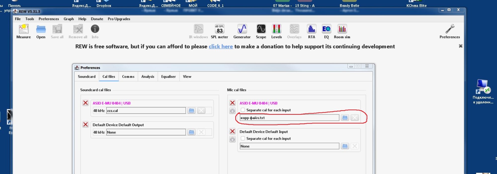

Уже два дня бьюсь над калибровкой. Есть файл в формате txt, дававшийся к микрофону. Программа не видит его. А получается нужно просто скопировать этот столбик с цифрами в папку "Calibrate" в "кишках" программы?
И непонятно как узнать приняла программа этот файл или нет.

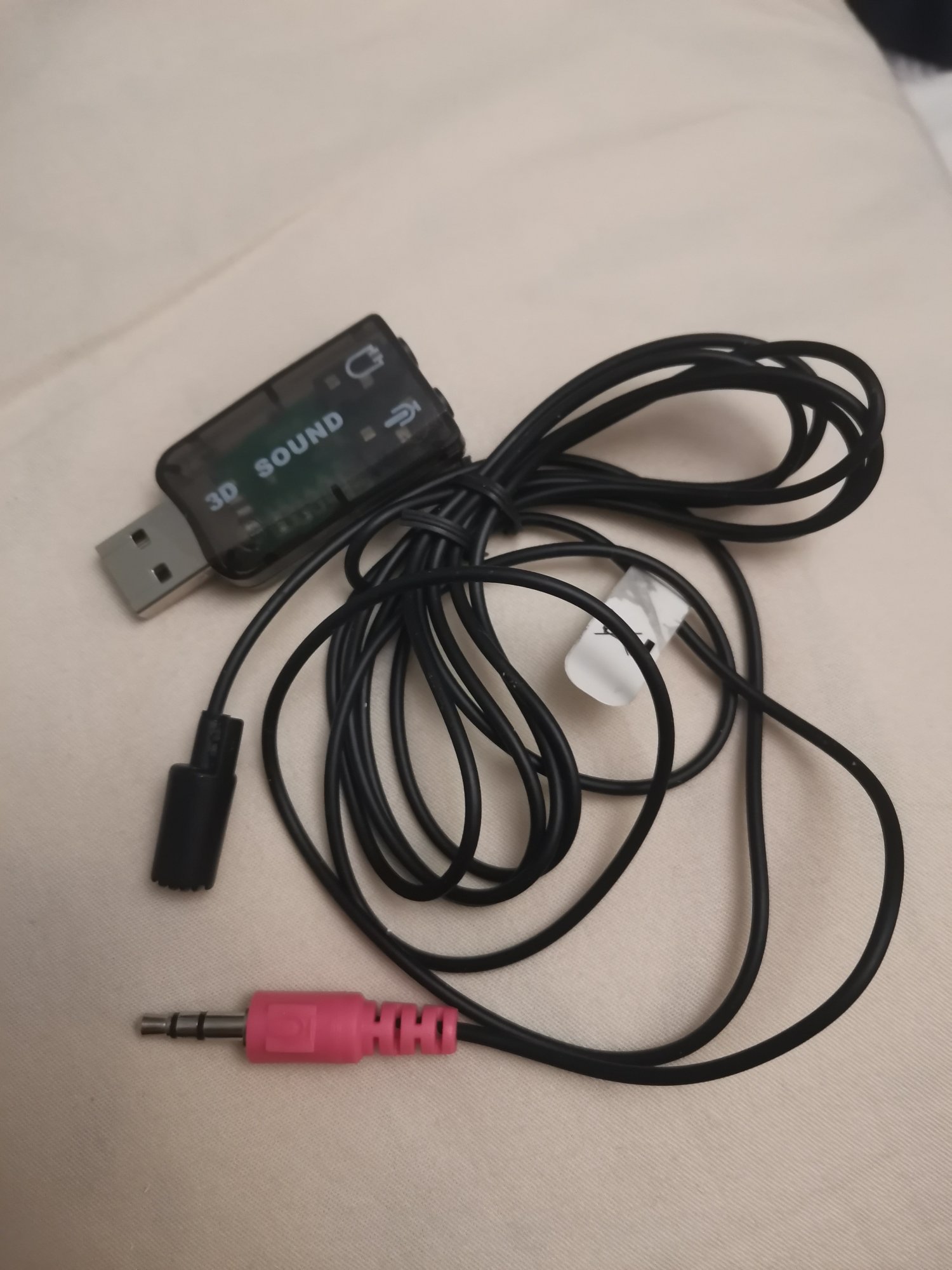

Не большой знаток микрофонов, когда искал себе, чем измерять, перебрал несколько 6 и 10 мм. Сравнивая с калиброванным, который взял на время. 6 многие валят снизу, 10 в общем более кривые. Если брать диапазон 100 Гц-3КГц то все более-менее одинаковые. 10 мм более чувствительные, а может, так совпало. Оставил в итоге безымянный 6мм, который немного валит ниже 60 Гц, практически ровный до 12 КГц и выше 13 валит практически чисто 2 порядком 12 дБ/октава. Добыт из проводной гарнитуры LG, которую нашёл на улице ещё в 2004 году. Для измерений баса оставил 10мм из магнитофона, не с дырочкой спереди, как обычно, а с сеточкой на весь диаметр. Он ровный от самого низа до 4к.
Я приобрёл какой то китайский.
Не надо ничего никуда копировать. Просто укажите путь к нему и всего делов. Вот так. Обвел красным.
Элементарно Ватсон. Снимите пробную АЧХ чего угодно, не трогая расположения микрофона и динамика, с калибровочным файлом и без оного. Потом сравните. Сразу увидите разницу.
