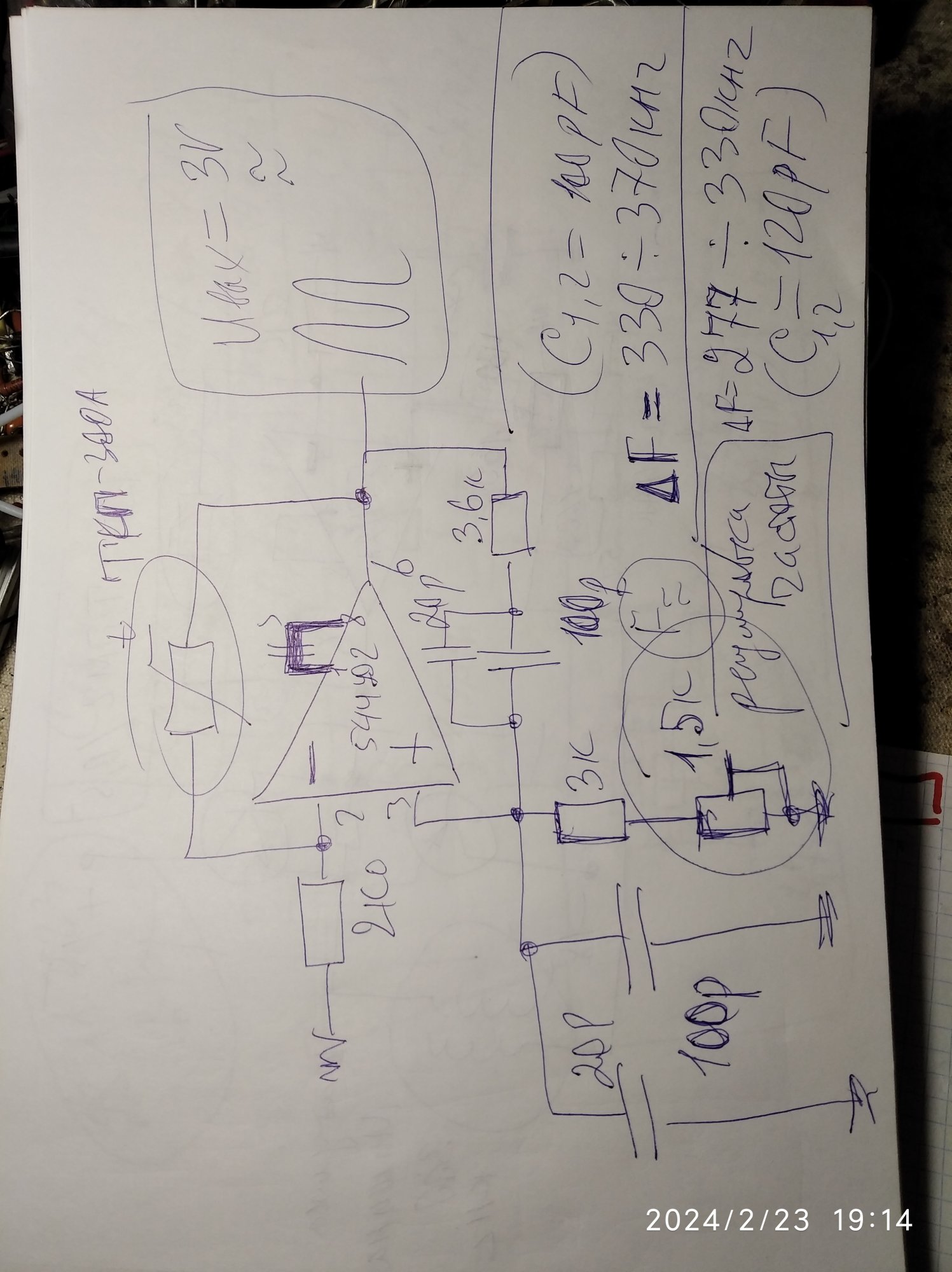

На досуге с подачи дяди Пыжэ сочинил задающий генератор на мосте Вина с терморезистором в цепи ООС, синус красивейший, перестройка одиночным переменником в нужной полосе. На выходе 6 вольт . Всех делов усилить чуток по напряжению и току и в катушку дать.
Вот он
AD712 туда встанет без изменений?
711й встанет точно, а что такое 712 я без понятия.
Но фишка главная это термик, он мизерный в вакууме, от проходящего тока меняет сопротивление , на мизерном токе. Без него схема не имеет смысла.
Наших ТПМ2-0,5 не найтй, ТП 2-0,2 тоже исчезли. зато есть ТКП-300А, еще кое-где.
Наш 544УД2А взаимозаменим с AD711, но нужно из кучи наших выбирать, они какими-то таборами живут, какие-то один в один, другие просто дичь и ужас.
Дичь и ужас получалась в пятницу с обеда, понедельник утром и последние два дня месяца
712 это сдвоенный 711 .не жирно расходовать отличный звуковой опер ? туда и копеечный TL071 встанет (если конечно не левак)
Сильно зависит от того, что на текущий момент сбрасывает со скидкой Digikey.
Бывает совершенно идиотский перекосяк по ценам, когда они остатки стока распродают
