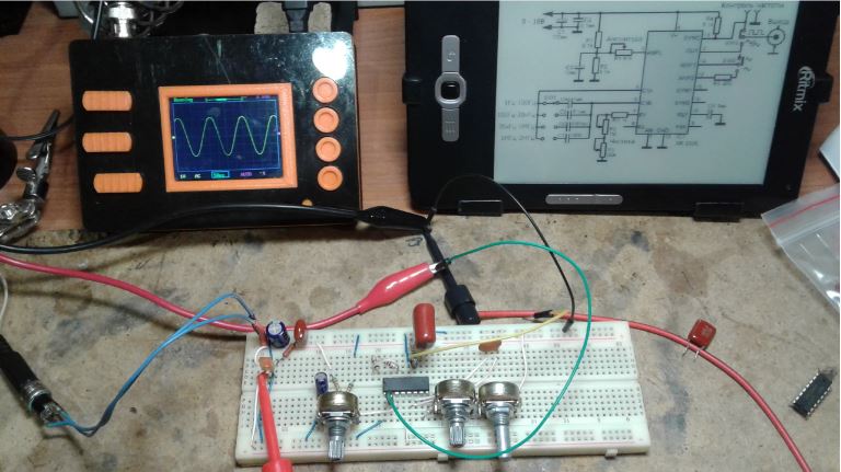

генератор Мишина стоящий на столе

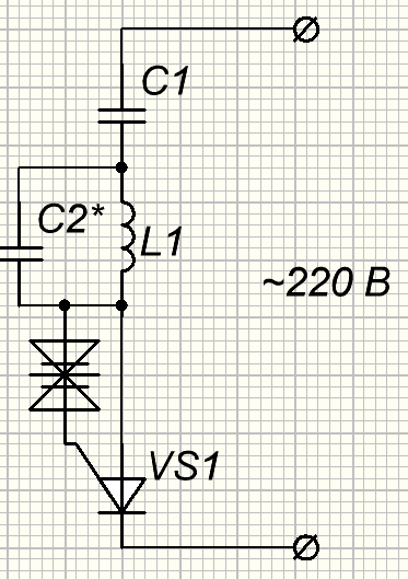

Делается гораздо проще. Совсем копеечно делается.
Контур ударного возбуждения вам в помощь.
С1 - выбор мощности: больше ёмкость - мощнее.
L1C1 - определяют частоту, кому вы собрались портить жизнь,
тиристор - КУ202, предельное напряжение не превышает пробойное динистора.
усилитель Минуэтик в макете
По цоколёвке 544УД2 и 711 совсем не одно и то же, а импортный ОУ вообще не нужен: в нём чужая энергетика. Не ровён час, в радужные переметнётесь.
ударным возбуждением советуют онкологию лечить, а пока не случилось , лучше не жопиться , а сделать синусоидальный генератор.
Контур ударного возбуждения внушает, да. Пц. Разве что жить совсем не хочется, тогда можно.

712 это сдвоенный 711 .не жирно расходовать отличный звуковой опер ? туда и копеечный TL071 встанет (если конечно не левак)
TL071 не потянет, полоса полной мощности у него куриная. По причине коррекции под усиление 1, если 544й так же скорректировать, хрен добежит он на полную мощность до 300-400кгц.

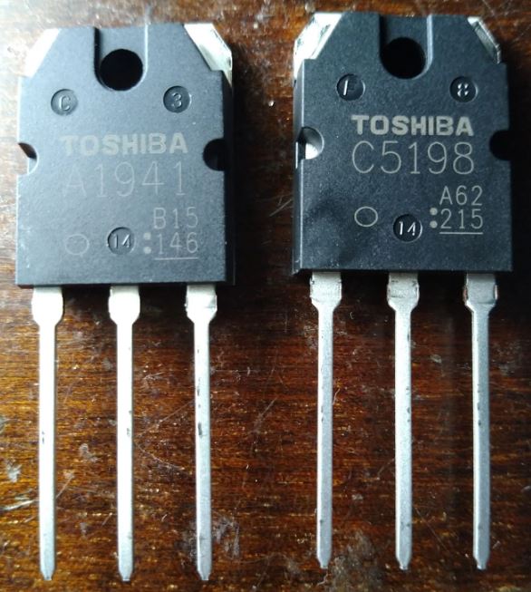

левак ли.JPG это тоже левак? Закупки совершаю поэтому спрашиваю. 1 498 ₽ за 10 пар.
Один из купивших пишет "Емкости переходов транзисторов 2SA1941: коллектор-база - 1,27-1,35 нФ, эмиттер-база - 4,75-4,8 нФ, коэффициент передачи тока при I=2А в пределах 127-138. Емкости переходов транзисторов 2SC5198: коллектор-база - 660-670 пФ, эмиттер-база - 5,17-5,33 нФ, коэффициент передачи тока при I=2А - 124-143."
Посмотреть вложение 90484 это тоже левак? Закупки совершаю поэтому спрашиваю. 1 498 ₽ за 10 пар.
на левак вроде не похожи .
верх не тертый а шершавый, края закругленные (когда трут кромки становятсяя резче
надписи видно хреново - это хорошо
в пятачках маркировка
Спасибо Александр Сергеевич.
Ваши транзисторы внушают доверие.
У моих уже по большей части надписи стерлись, пишу маркером.
2Ампера выжимается на токе базы от 13 до 16 мА.
После " рекламы" от Александра Бокарева тоже заказал на Алишке. На фото красивые, в углублениях буковки. Пишут оригинал. Клюнул, заказал, не знаю что прибудет. Получу - напишу.
