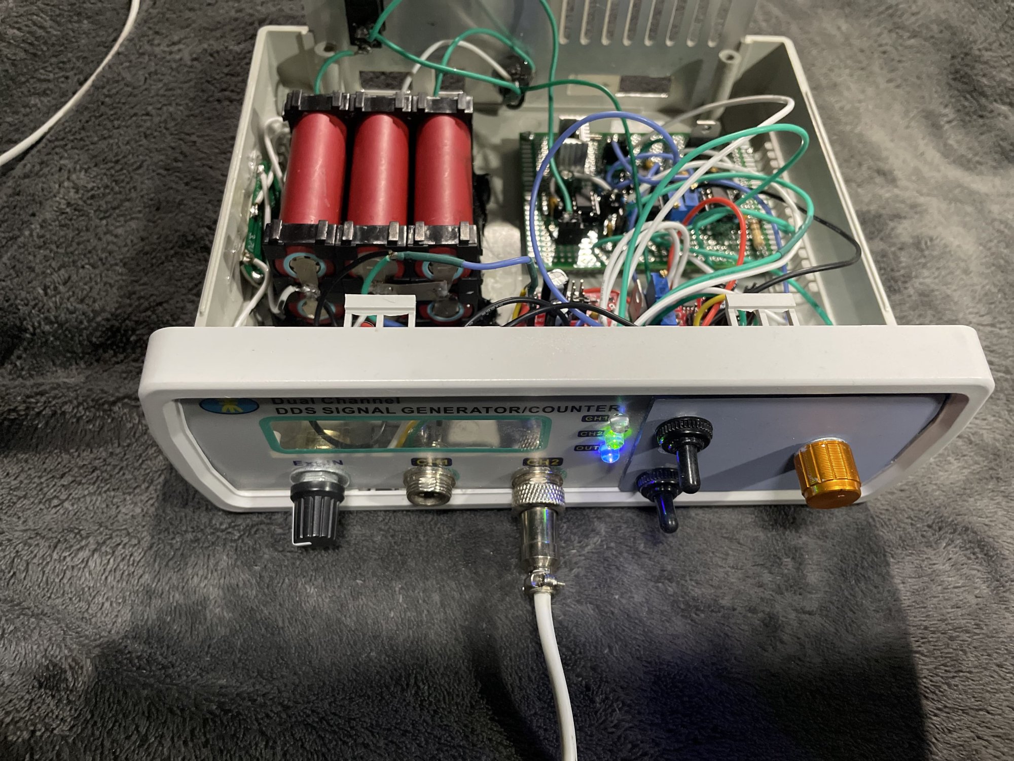

Доделал прибор с выходом на паре Тошиба 1941-5198, предусиление BD139-140, термотранзистор в смещении , прикручен на один радиатор из двух, усиление операционника примерно 28, как раз на границе полосы полной мощности, выше 300 кгц снижается отдачей, без превращения в пилу. Можно помочь подвалить полосу небольшой емкостишкой в цепи ООС, 5 пик обычно.
Питание от торика, два по 12 вольт и пара баночек на 4700 25в.
Питание микросхемы 2206 стабилизировано стабилитроном кс515. Иначе амплитуда гуляет с питанием. Максимальный выходной сигнал операционника , 12в на пике обеспечивает выход в катушку 10 в на пике, ток в катушке 1 Ампер ровно.

Никто никого не боятся, промудохался, но с пользой. Детали работают на пределе возможностей, та же AD711 без проблем летит с огромным размахом, а наши 544 уд2 уже сдуваются. Хотя, можно вытянуть подгонкой внешней коррекции, там сейчас 36 пик, можно убавить. А убавишь- генерит. Хотя , не должна))))
Когда латералами торговали чуть не в овощной лавке, интереса к ним не было, как и понятия. что они такое. А сейчас все стремительно закончилось и назад вряд ли. Ищем выход на другие варианты.

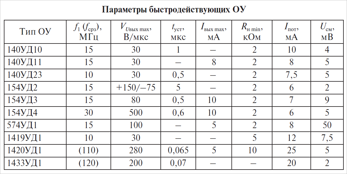

Саша а вы не смотрели в сторону частотных ОУ типа 140уд 25, 26?
Нет, к сожалению таких не встречал. Надо смотреть их полосу полной мощности, чтобы усиление 10-20 совпало с полосой 300-400кгц.
Глянул в даташит 25-26-х, скорость нарастания никакая.

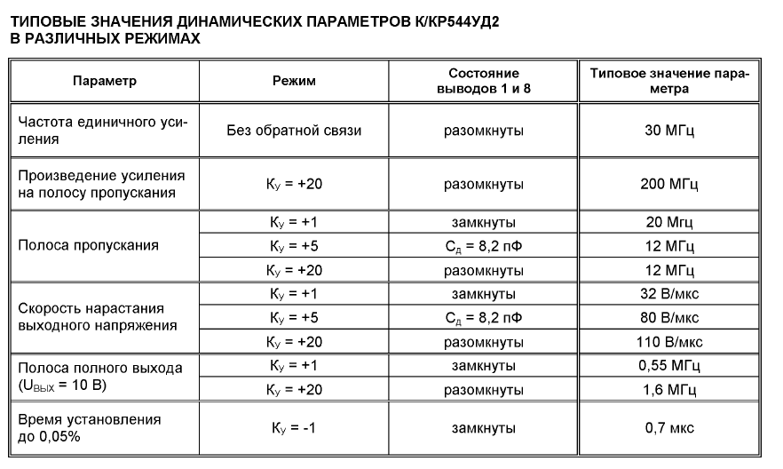

"Латералы" - понятия не имел что это за жаргонное словечко. Стеснялся признаться, боялся спросить - дебилом обзовут.... Пришлось мышкой поработать, разобрался. Чего только не услышишь от бывалых. ( и узнаешь) Опыт Ваш цены не имеет, если прикинуть - дорогого стоит. Это ко всем участникам относится.
таблица полезная очень. Но есть такая штука как бандвиз, полоса полной мощности. И по этому параметру не все йогурты одинаково полезны.
Та же 544УД2 с коррекцией 1-8 выводов накоротко добежит до 300 кГц на курином сигнале. 10 вольт на выходе не видать как ушей. Зато с усилением 25-30 бежит до 500кГц на полную , если в металле и до 300-400 кгц в пластике.
Поэтому в отлаженную под AD711 схему перетыком ставится именно 544УД2, у них очень похоже все, кроме сдвига . Нашим нужна балансировка, импорту нет.

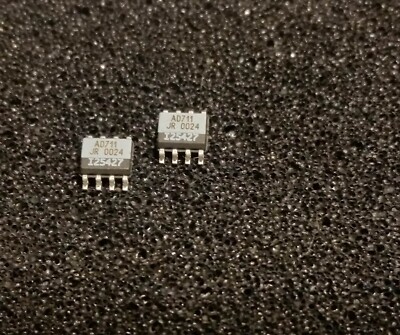

Ну не сказал бы чтобы на пределе. Я настраивал чтобы диапазон был (и он достигнут), 300 кГц+-50 кГц. Есть грех, люблю делать с запасом, если возможно. КР544УД2 пока доступны, у многих "в тумбочке". Искать дефицитные AD711 ? Или у надёжных людей и здесь есть такой вариант, или
но на пенсии все становятся прижимистыми, поэтому раз уже есть КР544УД2, или крутить колесо фортуны на Али. Руководствуюсь: ОТ ДОБРА ДОБРА НЕ ИЩУТ.

Единственный момент - КР544УД2 работает на пределе по напряжению питания и выходному напряжению. Впритык, но хватает. Наверное, надо делать плавающее питания ОУ и вообще попробовать первую схему параллельного УНЧ Агеева. Она должна подойти и это будет еще проще. Ну чуть поменять номиналы ООС. Сетевой трансформатор 24 В - тоже удобно, стандарт.
Непонятно в чём собственно "мудохание"? Всё давно описано, расписано, сделано не одним человеком и в основном Вами же предложено.
У меня именно так и сделано.
Вы сами пишете. что 544УД2 работает на пределе по питанию и выходному напряжению.
И тут есть тонкость. С усилением 1 и закороченными 1-8 она добежит до Мегагерца, но генератор не выдаст эти 10 вольт. С усилением в 10 и закороченными 1-8 операционник обвалится с 200 килогерц. И только с разомкнутой или частичной коррекцией 1-8 и с усилением выше 20 микросхема уложится в ворота рамок. Чтобы и полоса и амплитуда в одном стакане. Вот я о чем, собственно.
До 1981 года выпуска не применять, усиление без ООС, смещение и уровень искажений уступают более поздним.

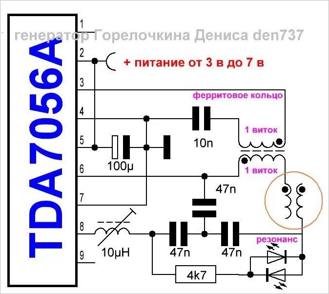

Мишин в фильме хвалит генератор ТДС-5 на микросхеме TDA, по видимому за основу взята схема.
