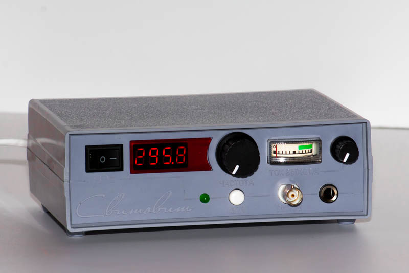

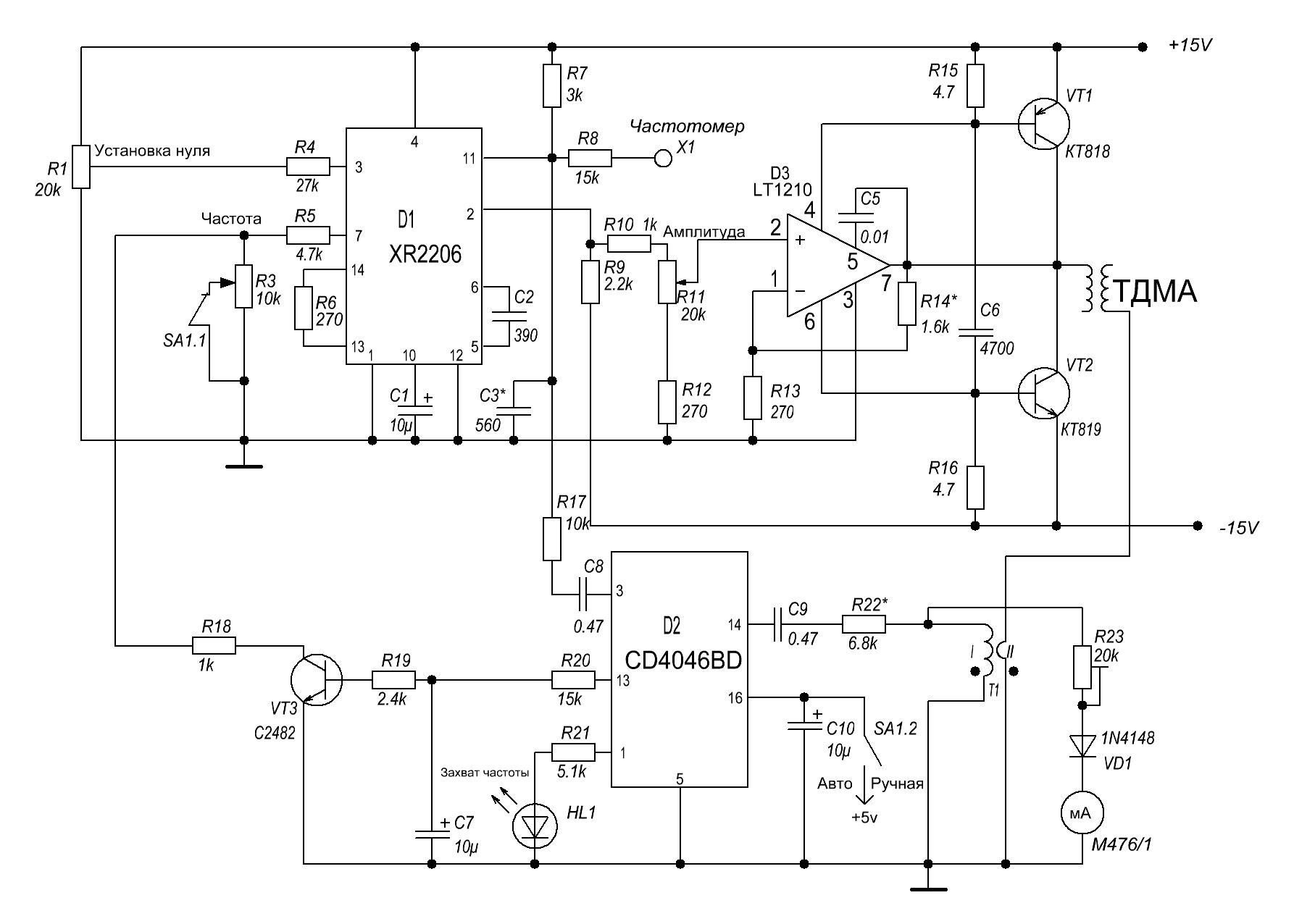

С АПЧ тема,как вижу развития не получила ?
А то вот например: https://x-faq.ru/index.php?topic=4030.msg200913#msg200913
По крайней мере видно, что человек реально её сделал,да и похоже есть повторившие.
Правда немного странно странно видеть кт818/819 на выходе,да еще и включенные ОЭ.

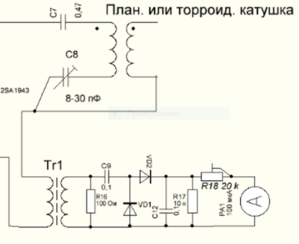

Кстати, даже если выставить резистор 1 ом наружу, то даже имея хороший тестер, ток (напряжение) не увидишь - врут календари и тестеры на 300 кГц.
Помещаем катушку на тело, по частотомеру уставливаем 300 кГц, конденсатором С8 настраиваем максимум тока и плавимся, если других более щадящих вариантов уже не осталось.

Трансформатор тока дело хорошее, и схема простая, бесспорно.
Применял в его роли доставшиеся когда-то в огромном количестве импульсные трансики с тремя обмотками, видимо для управления тиристорами . На 300кгц работают хорошо.
Проще всех прочих было решение от дяди Пыжэ. Виток провода с другой стороны катушки наводит по концам 5 и выше вольт. светодиод полыхает, потом наворачивается. нужно гасить бешенный ток и напряжение. На форму тока в катушке особо не влияет.
На торик тоже можно его замотать, будет светиться на пике резонанса.

Полагаю привычнее стрелка магнитофонного индикатора и т.п.
Дык ясно, лучше. Стрелку далеко видать, а сам индикатор подсвечен, он же показывает, что прибор работает.
А главная тайна моего прибора в том. что датчик тока в катухе это 0,1 Ома, с него идет на детектор-усилитель на операционнике, дальше на стрелочник.
Не согласен. Не нужен этот конденсатор, а крутить удобнее частоту задающего генератора - это удобная ручка потенциометра. Крутить шлиц подстроечника, да еще изоляционным инструментом, неудобно это...

Появились у меня кое-какие мыслишки по полуавтоматической подстройке и автогенерации, и всё-таки с 7056 надо еще покопаться. Лет хотя бы 35 назад давно всё сделал бы, а сейчас нет никакого желания, тем более что для меня всё уже работает. Кому это надо? Никому.
Прибор должен быть максимально простым для пользователя. Он обязан работать с разными и любыми катушками (конечно, настроенными в определенном диапазоне, но разброс и дрейф неизбежны).
Пока мой прибор работает у меня, проблем нет, но даже его не все (люди немолодые и далёкие от техники) смогут освоить. На нём целых три ручки - это много (да еще они не подписаны - я и так помню где какая).
У меня в разных видах. Поначалу ушло время на изучение CD 4046. Теперь непринужденно. Обсуждать как бы нечего. Работает, удобно.
Схемка на 4046 простая и понятная, фазовый детектор с выходом на ГУН.

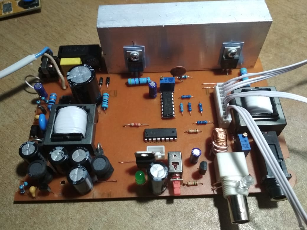

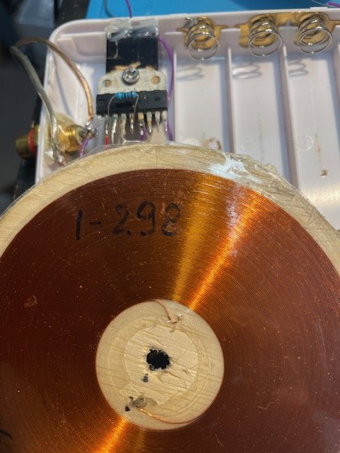

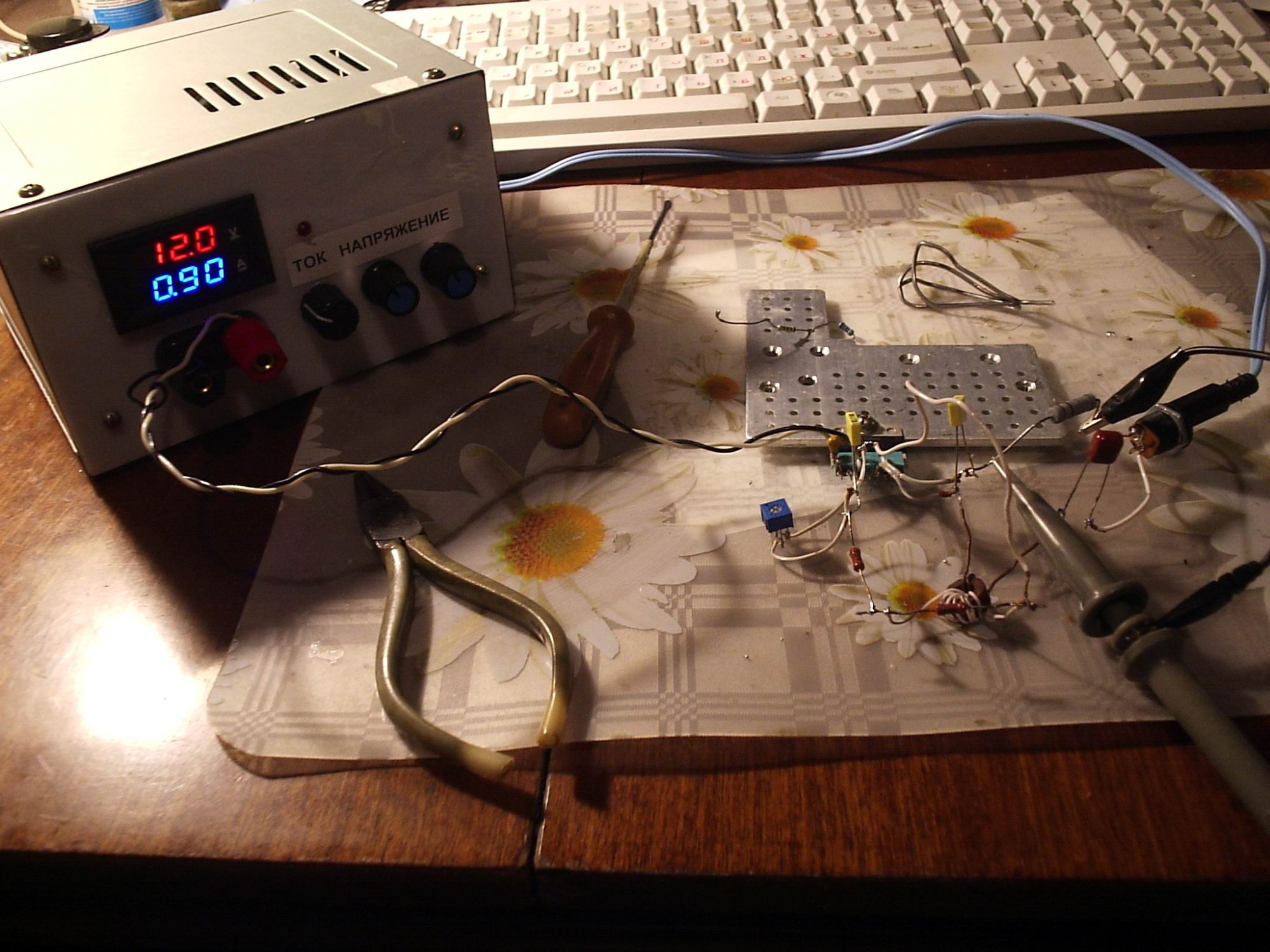

Хочу несколько реабилитировать микросхемы белорусского "Интеграла" ILA7506B. Все пишут, что В = плохо, А = хорошо. Может и так, но скорее всего никто из повторюшек не сравнивал. Мне удалось купить только В.
Перепробовав множество схем Горелочкина, посмотрев его работы и убедившись, что юноша в поиске, но без знаний, выкинул его схемы. Нет, они работают, но такой хоккей ток нам мне не нужен.
Получил на одной-единственной микросхеме ILA7506B со своей плоской катушкой намотанной проводом 0,35 если склероз не изменяет и надо мотать новую проводом 0,5...0,6, ток (действующий) 0,7 А, честных ампер, не реактивных, а нагревающих, без лишнего сдвига фаз. Может самовнушение, но организмом кажется что излучение правильное, ощущения как на штатном приборе.
Питание 12 В ток 0,8 А. Удивительно, но это оптимум, при повышении или понижении напряжения - хуже.
Автогенерация, частота не меняется как в схемах Горелочкина в 1,5 раза.
Можно добиться тока 0,8 А но 0,7 А стабильно, на этом остановлюсь, можно делать прибор.
Ток катушки меньше чем в схеме Бокарёва, увы, но я стремился к простоте и удобству. Добился.
Включи и лечись. Настройки-подстройки пользователя во время процедуры не нужны. Можно регулировать лечебный ток вниз, но не уверен что это надо.
Блок питания 12 В 1 А. таких адаптеров продается много и они недороги. Радиатор около 100 см.кв. лежащий на столе греется до 65 градусов. Пока не решил - нужен вентилятор или нет. При отключении катушки генератор выключается, ток покоя околонулевой.
Можно повысить ток, но за счет усложнения схемы. Форма тока - хороший синус, но с бахромой. Пока всё навесным монтажом, бороться с ней не собираюсь, дальше - посмотрим. Бахрома может из-за моей катушки поскольку синус в обратной связи - чистейший.

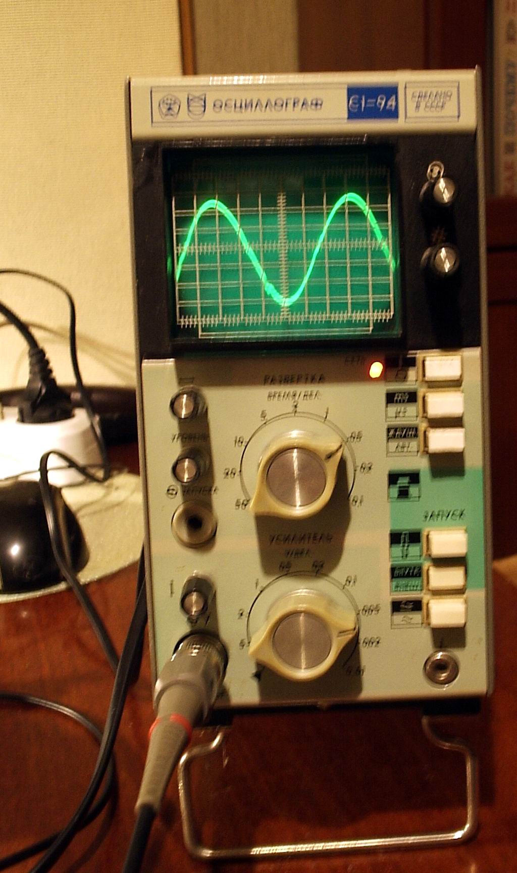

Именно эта мелочь про синус тока катушки с бахромой настораживает. Там обычно чисто , грязь давится катушкой в ноль и если уже ток кривится, то на выходе усилителя скорее всего тяжкий кошмар.

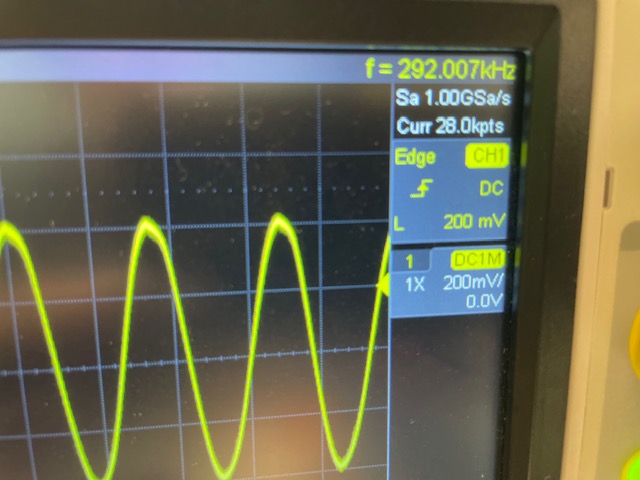

Добыл долгожданный термик для АРУ, теперь можно запустить схему автогенератора без задающей микросхемы 2206. Опер , мощник с предом на транзисторе и катуха в цепи ПОС, термик в ООС. Синус гениально чистый. Такой же термик стоит в генераторах Г3-102 , Г3-36
Насчет ILA7056 я бы первым делом глянул синус и меандр на резисторной нагрузке в нужной полосе, катушку успеется прицепить. Видимо. схема выхода у 7056 не склонна с сквозным токам , но сама форма сигнала может оказаться чудовищной. Если там все достойно-первый побегу искать это чудо.
И да, и нет. На выходе мелкого токового трансформатора обратной связи - чистейший синус. На выходе УМ (усилителя мощности) напряжение - ломаный треугольник-трапеция, форма тока в катушке М. на последовательном резисторе - тот самый хороший синус, но с "прилипшим мусорком", не чистяк. Но возможно, это влияние излучения катущки, наводки на вход осциллографа или что-то подобное поскольку на выходе повторителя Агеева ("схема Бокарёва") та же история, просто он и без катушки работает, автогенератор без катушки не работает. Та же история - это чистый синус напряжения на выхоже без катушки и небольшая бахрома на токовом датчике.
Наводки от катушки, как я уже писал, приводят к безумию клавиатуры на столе т. е. поле достаточно мощное.
Кстати, преодолевая лень, измерил выходное сопротивление моего повторителя Агеева, а он без обратной связи и с пониженным током покоя! Я ожидал нескольких Ом и был немало удивлён - 0,6 ом. Отлично. При этом не боится КЗ. И всё в нём хорошо кроме относительной сложности всей схемы, а это много деталей, а это место, вес. И главное - необходимость подстройки.
Схема автогенератора уступает по параметрам, но. Единственная микросхема, простой блок питания, работа без настройки - это то что надо.
Эксплуатационные преимущества перевешивают когда аппаратом будет пользоваться не радиолюбитель. Для людей возраста 60...80 лет (моих друзей и родственников) - это идеально и куда важнее чистоты синуса.

Ну да, ну да. Но не вижу проблем с 2206. Микросхема доступна, набор с ней недорогой, синус удовлетворительного качества. Думаю, термистор подефицитнее будет. И всё равно, после генератора нужен усилитель напряжения, неважно, в составе он УМЗЧ или отдельным каскадом.
И самое главное - нужна подстройка. Не всегда и не слишком, но нужна.
Используя 2206 можно взять готовую схему автоподстройки на микросхеме ФАПЧ, а с термистором это не получится.
Это не совсем чистый эксперимент - резисторная нагрузка или контур.
Кроме того, генератор не возбудится, а если возбуд будет, то пьяный.
Похоже что так. выход мостовой т. е. питание можно делать ниже.
Но не без недостатков - тот же smart (хитрожопость) - имею при 12 В питания ток в катушке 0,7 А. В общем, достаточно, но люблю всегда иметь запас. Плавно повышаю напряжение до 15 В а ток в нагрузке... падает хотя потребляемый ток растет. Там внутри разные хитрые защиты от перегрузок.
Выходные токи ограничены, на память 1 А с небольшим - удовлетворительно, не более.
Как усилитель по напряжению, я уже писал - 1 кГц синус хороший, выше (смотрел только 100...200 кГц) - никакой это не синус. Каюсь, торопился, не смотрел на остальных частотах, меня интересовал единственный вопрос - может работать с катушкой М. или нет.

Проверка на обычную резисторную нагрузку. скажем, 8 Ом, прогоняем по частоте, пока синусоида не выродится в пилу. До перегрузки не доводим.

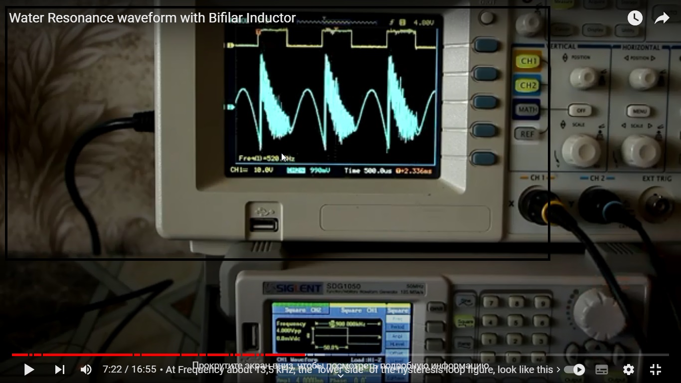

Я все о своем. Кто то усматривает в этой бахроме другое. Здесь меандр, с синусом тоже самое. Форма волны водного резонанса с бифилярным индуктором. Доделаю свое, попробую повторить, проверить.
    209.7 KB · Просмотры: 109

Прямо сейчас немножко посидел, попаял.
Вот что получилось, можно ещё лучше, но мне достаточно.
Снимал с рук, без вспышки, но видно и не суть.
Напряжение на резисторе 0.1 ом, в клетке 0,05 В, итого ток даже более 1 А.
Частота катушки на столе 314 кГц, у меня на пузе 309 кГц. Без прогрева, уровень один. С полным прогревом и вплотную к телу 301 кГц, лепту внесли и железки недалеко. Работает - в боку справа ближе к спине побаливало, сейчас отпустило.
Добавил одну детальку, даже не подстраивал, по наитию. Сильно плохой синус?
Вот так всё это выглядит. Несколько деталек. Знаю что можно лучше и знаю как, но не хочу возиться, и так неплохо.

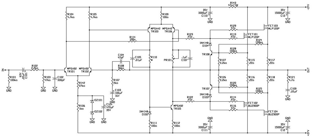

Ключевым элементом, по моему разумению, является сама катушка. Все внешние элементы влияющие на ее истинный резонанс, тем более элементы усилителя, есть увод в сторону от "имплозии". (Шутка).
Ни к чему экономить, для себя же делаю. Купил набор, ХАЙ ФАЙ, спаренные полевые на выходе. Что еще надо? Час паял, включаю, свыше 20 кГц синусоида в пилу. Убираю полевые, может в них причина? Без полевых тоже самое. Внезапный тупик. На одним транзисторе лучше работает?
с104 47пф, до хренища. там и 5 пик много
Схема из Шкритека, защиту впаяли зачем-то. Ее там нет. Что такое BUZ900 знаю, латералы охрененные, а что такое MLP120- фигзна, какой-то эрзац видимо.
Эту емкость вообще не ставил. Полевые IRF 9140 и 140. Добавлен транзистор в цепь регулировки тока покоя. Извините за не точность, искал схему наксимально приближенную. Все транзисторы BC550 , BC560. и в термостабилизации BD139 й.
