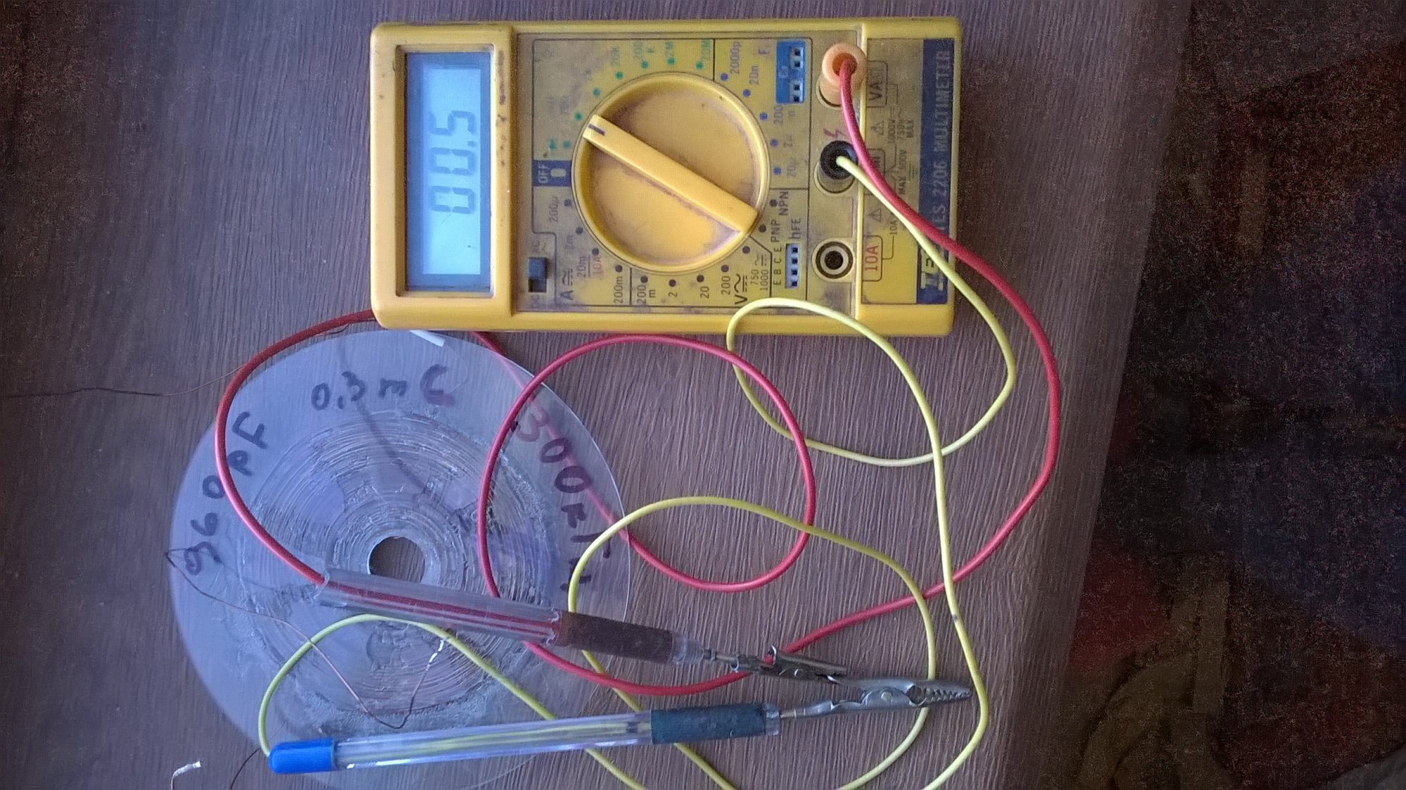

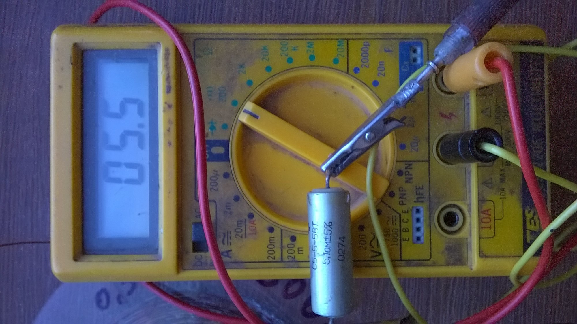

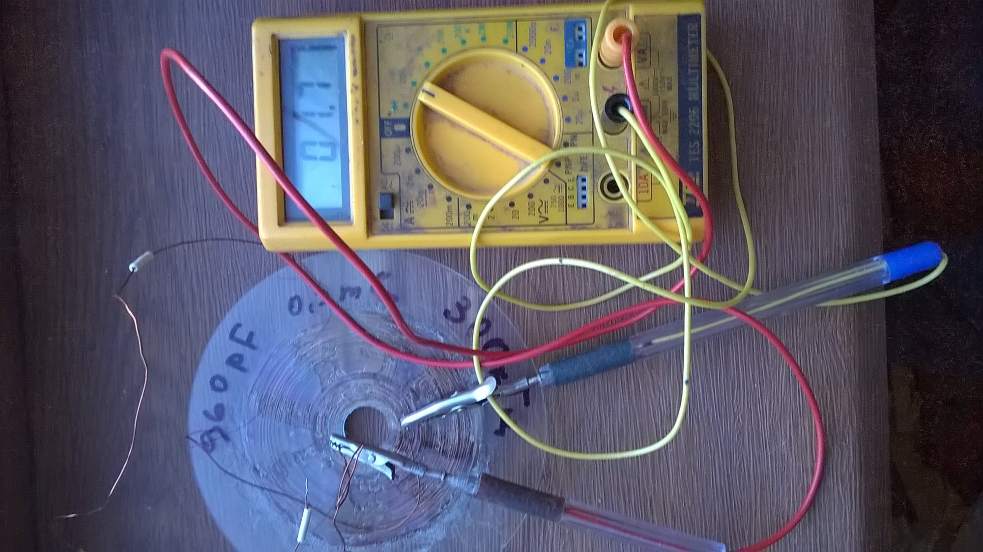

На первой картинке сопротивление щупов
На второй сопротивление катушки 300кГц, 1.7Ом минус сопротивление .щупов 0.5Ом =1.2Ом,
На третьей проверка мультиметра -резистор 5.1 Ом , на мультиметре 5.5Ом,минус R щупов 0.5Ом =5Ом.
