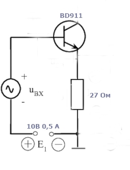

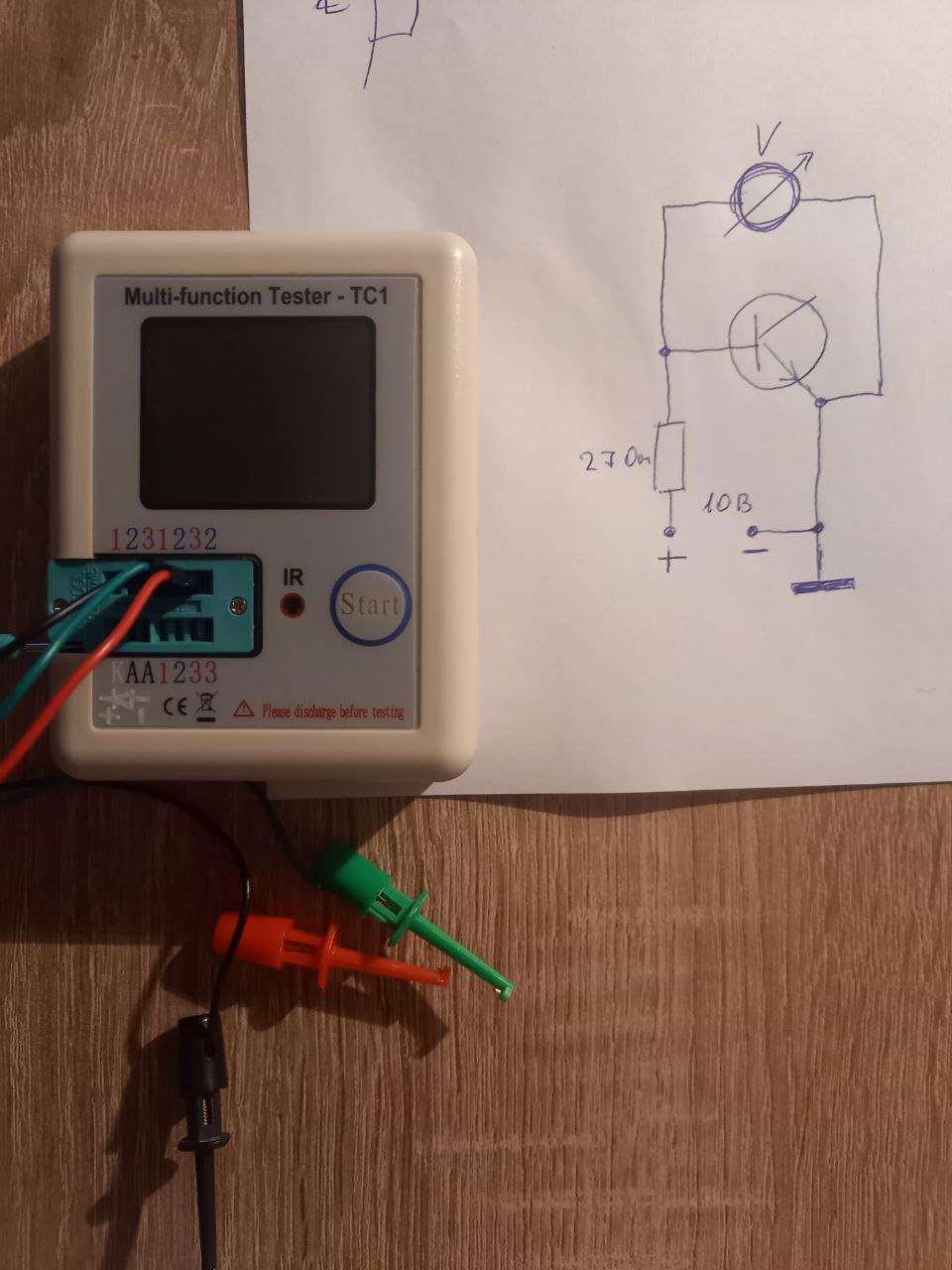

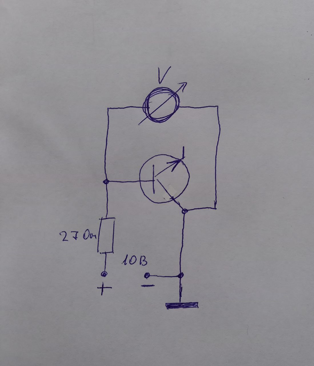

От питания 10 вольт и резистор 27 Ом давал ток 0,5А в базу-эмиттер мощных транзисторов,смотрел падение на переходе. У нормальных мощных, с кристаллом 2 на 2 мм - 4 на 4мм падение 0,7- 0, 8 вольта . У подделки с кристаллом 1 на 1мм и гордой надписью BD911 падение 1.1 вольта
Нормальный транзистор этой серии -привычные 0,85 в , по памяти.
Спасибо. Я попытался изобразить, гляньте?
Эмиттер в землю, с питания в базу ток через резистор, вольтметром смотрим падение на переходе..Открытый переход тот же диод с падением 0,6-1в в зависимости от величины протекающего тока и площади кристалла

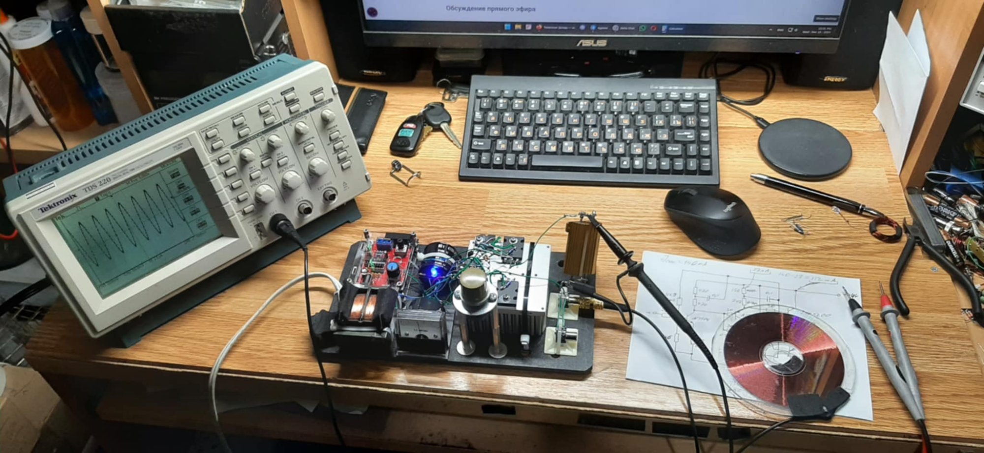

Я переделывал два прибора ТГС-7А, умощнял их схемами Александра Бокарева. На одном, для сестры, оставил штатную АПЧ. Она женщина в возрасте и далекая от техники поэтому не стал усложнять прибор. Себе на приболре ввел переключатель АПЧ-Ручная настройка, добавил регулятор уровня и индикатор потребляемого тока. Пользуюсь в основном режимом АПЧ. Когда отдал в пользование свой прибор родственнику, решил сделать прибор с нуля. Мне осталось намотать импульсный трансформатор для БП и засунуть все хозяйство в корпус. Думаю за каникулы успею.
Сейчас посчитал, сколько времени пролетело с начала темы в 2015 году, когда попросил знакомый наладить схему генератора для катушки, ничего не шло у него, хотя он человек с радиотехническим образованием. И постепенно сложились кубики, из которых выросла схема, рабочая и повторяемая. Но только сейчас получилось нечто простое , надежное и мощное. АПЧ не макетил, хотя идея простая и понятная.
Но есть желание сделать простую схему с катушкой в роли задающего контура генератора , уже все для этого есть. Загвоздка была в дефицитном терморезисторе , для АРУ. Сейчас он есть, можно пробовать.
Понятно, спасибо. Подправил.
Приятель занес еще такой приборчик. Им тоже проверю
Понял. Да тема заинтересовала. Спасибо. Если не затруднит - можно полную схему того прибора, что Вы сейчас строите увидеть? Можно в ЛС, если это не по теме.
Хорошие новости! Может я поторопился, и стоит немного подождать с покупкой деталей?

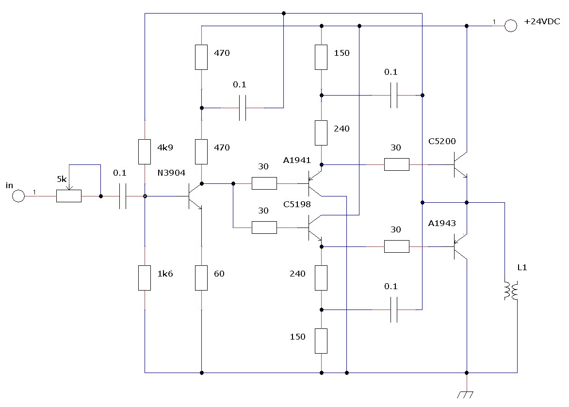

Я так делал при настройке вых каскада по Агееву.http://archive.radio.ru/web/1987/02/030/
Сперва с отключенными выходными транзисторами (а достаточно эмиттеры отсоединить) смотрел ток покоя по амперметру в питании и напряжения Б-Э , чтобы по 0,6 было , базы цеплял к делителю , среднюю точку делал резючками килоом на 15. Потом подкидывал выходные транзисторы и ток покоя по идее утраивался, был 70 ма, становился 200.
Что касаемо схемы вых каскада из журнала Радио 2 за 1987, там есть заковыка. Антизвонные резисторы 30 Ом в базах предвыхода и 5 ом в базах выхода давали разбег выходного тока покоя , не получалось настроить, пока не додумался взять эти резисторы небольшими и одинаковыми. А по схеме там засада, в принципе работает, но токи распределяются по каскадам......несправедливо ))))
Теперь токи распределяются несколько более справедливо.

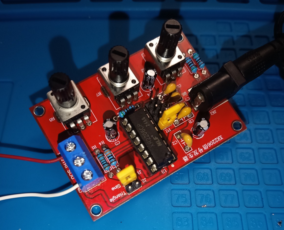

На озоне есть копеечный генератор на 2206, вполне можно использовать для наших нужд, но со следующими доработками:
- регулятор точной настройки заменить на многооборотник 1 кОм,
- у регулятора уровня выхода поменять крайние выводы (по часовой в стоке уменьшает)
- из пяти частотозадающих конденсаторов кроме наименьшего остальные можно не распаивать
Вместо регулятора грубой настойки можно поставить перемычку.
Вместо регулятора точной настойки я поставил многооборотник 50К, работает хорошо.
Этим кунштюком не проверите реальную площадь кристалла. Токи не те.
Коллега slami посоветовал дать проверочный ток в переход база-коллектор, как более крепкий . По памяти, напряжение не этом переходе мало отличалось от Б-Э.
Понял, спасибо, поравил

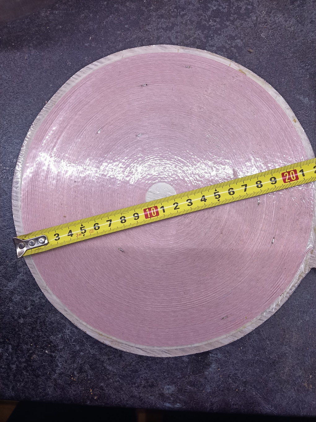

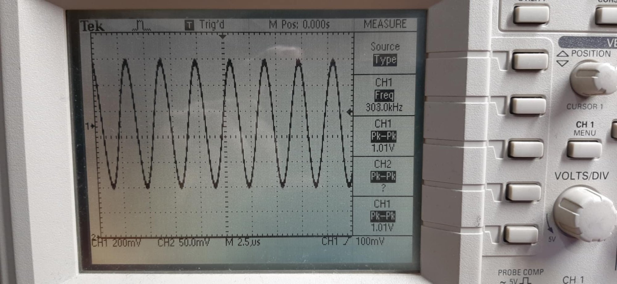

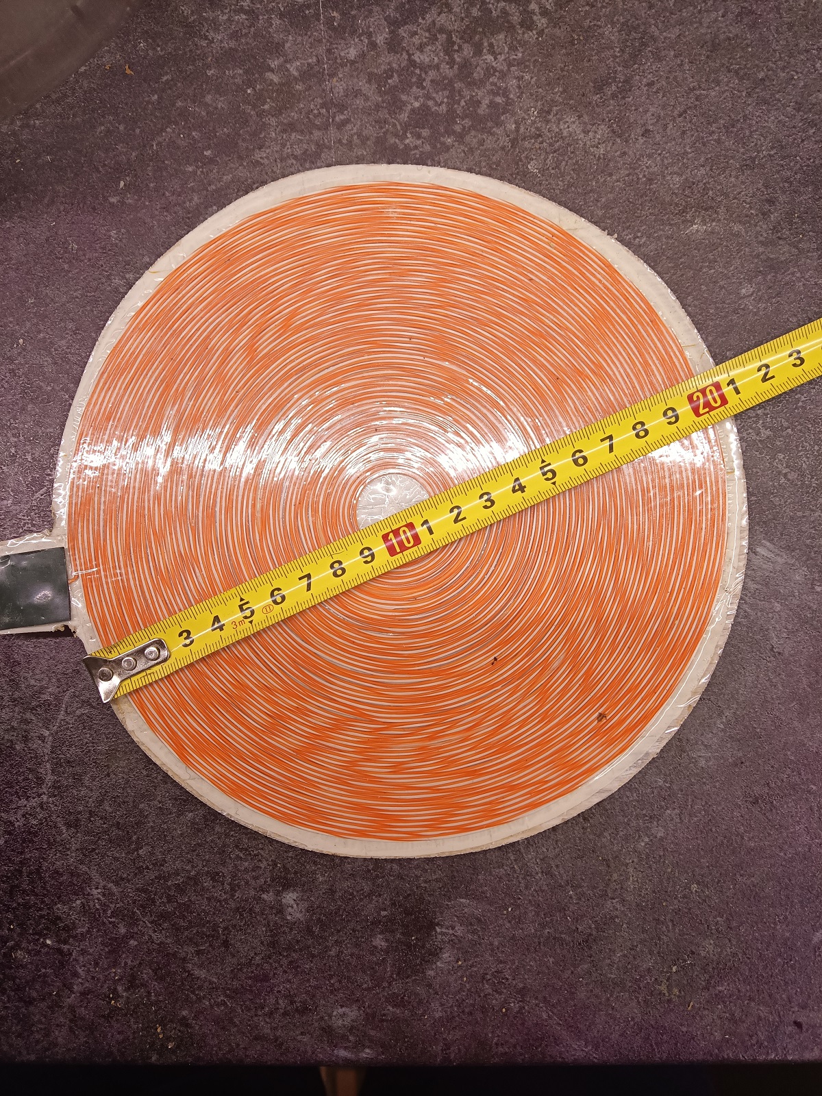

Можно уточнить: какая длина провода в катушке, провод: медь или медь на алюминии, и какая частота катушки при этом получилась?
Катушка моталась стандартной витой парой (медь) на основании из ламината, длина провода 21 м, по частоте точно не скажу, т.к. комплект делался давно, ушел в народ. Ориентировочно 280-283 кГц. Ламинировано пленкой.
Также мотал в этом габарите проводом МГТФ 0,2, Мишин этот провод очень пиарил одно время.
Закончу усилитель, померяю какая частота получилась.

Александр, Вы на катушку контура 0,18 мГн, какой провод и какой длины делали?
Взял валявшуюся на столе катушку колоночную Мундорф 0,18 мГн, мотана по памяти проводом 0,6 или 0,7.
Программа CEC v.06 в помощь, считает любую катуху.
