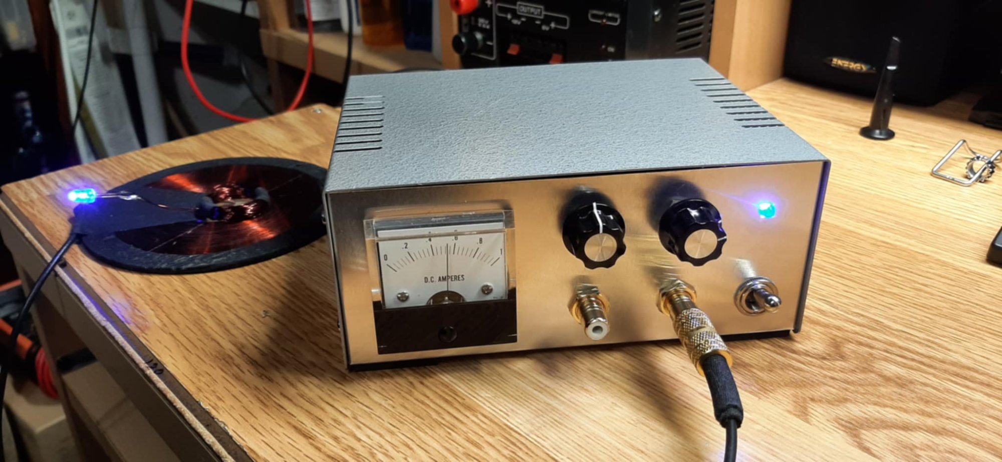

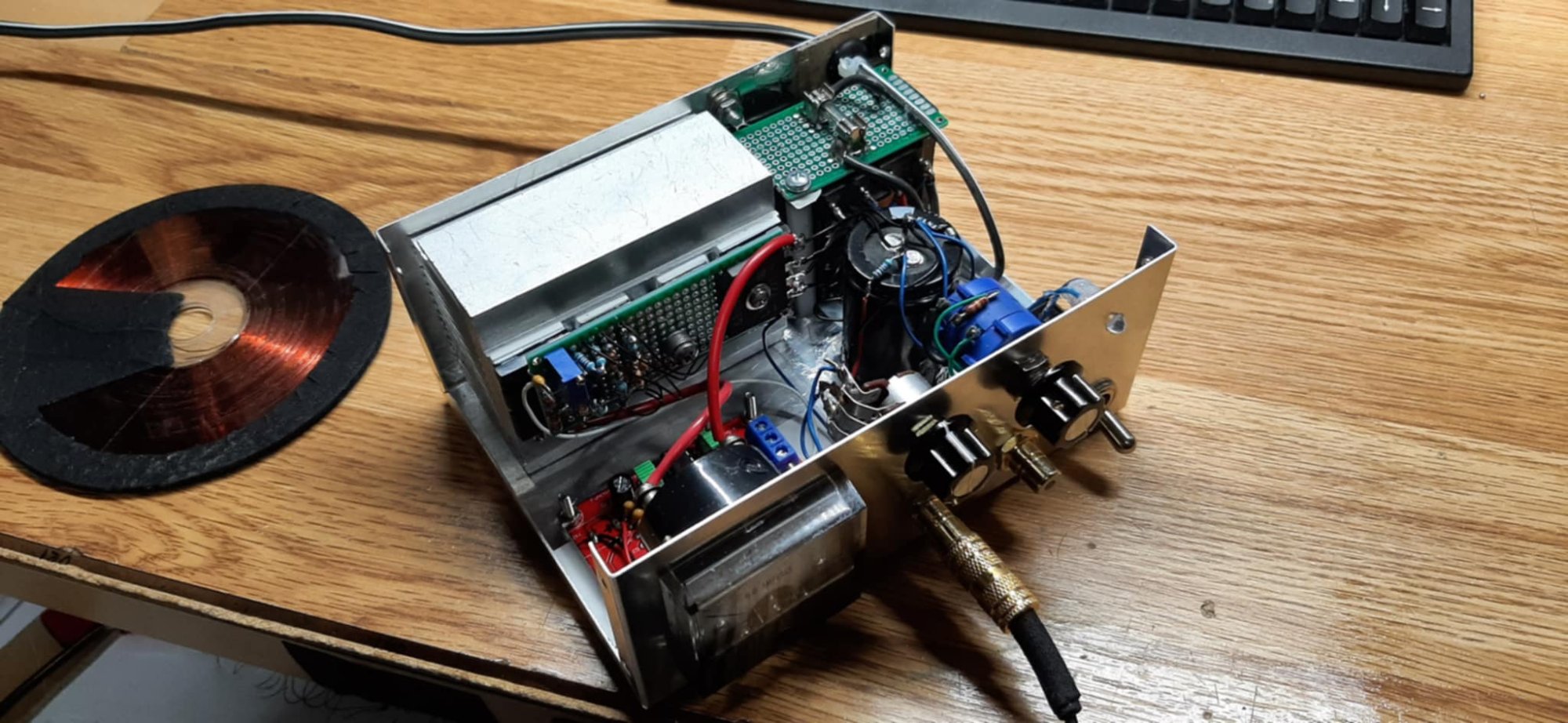

Доделал наконец.
Неплохо бы ещё сделать автоподстройку на резонанс системы "тушка - катушка", но вполне хорошо и так.

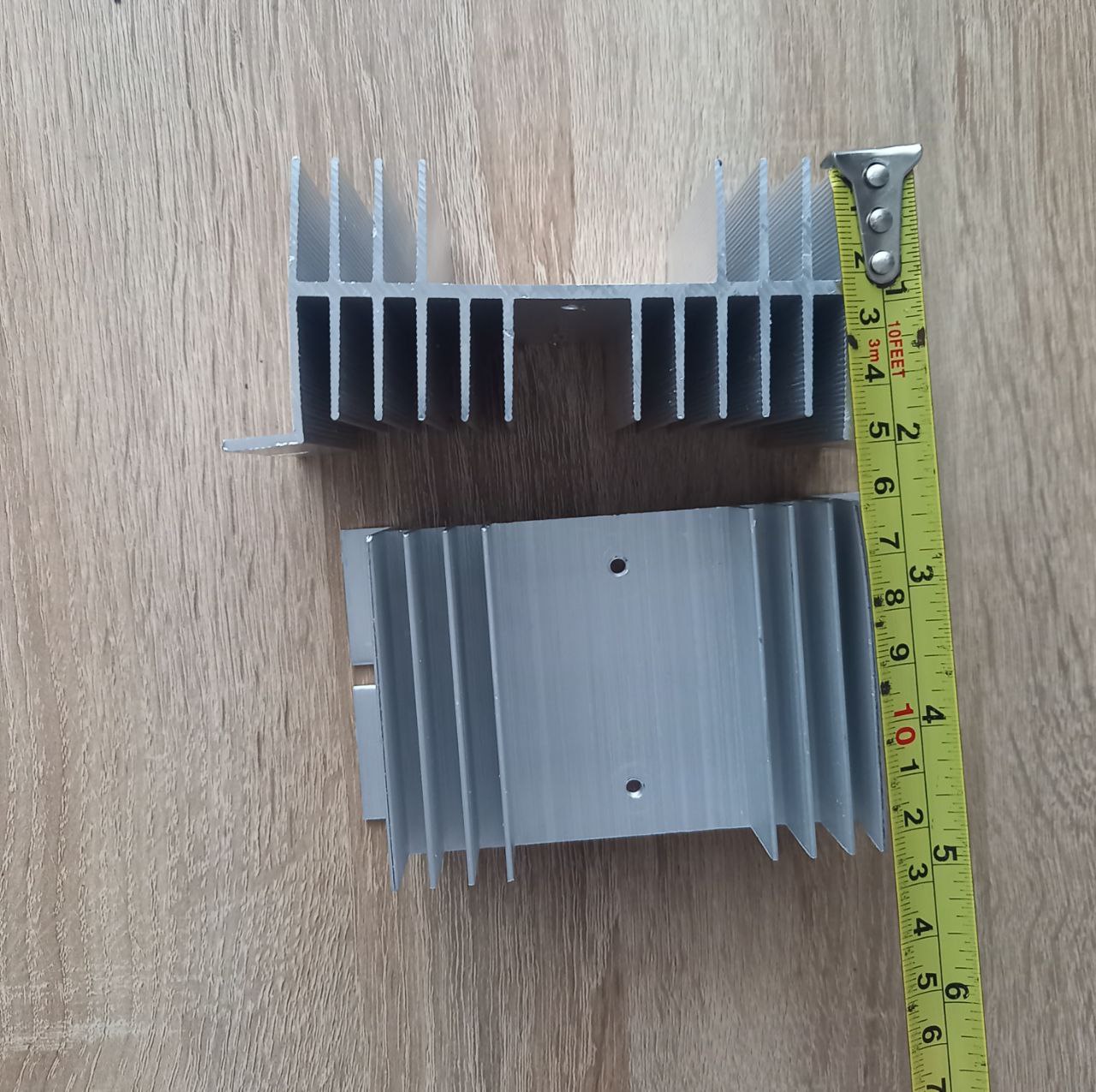

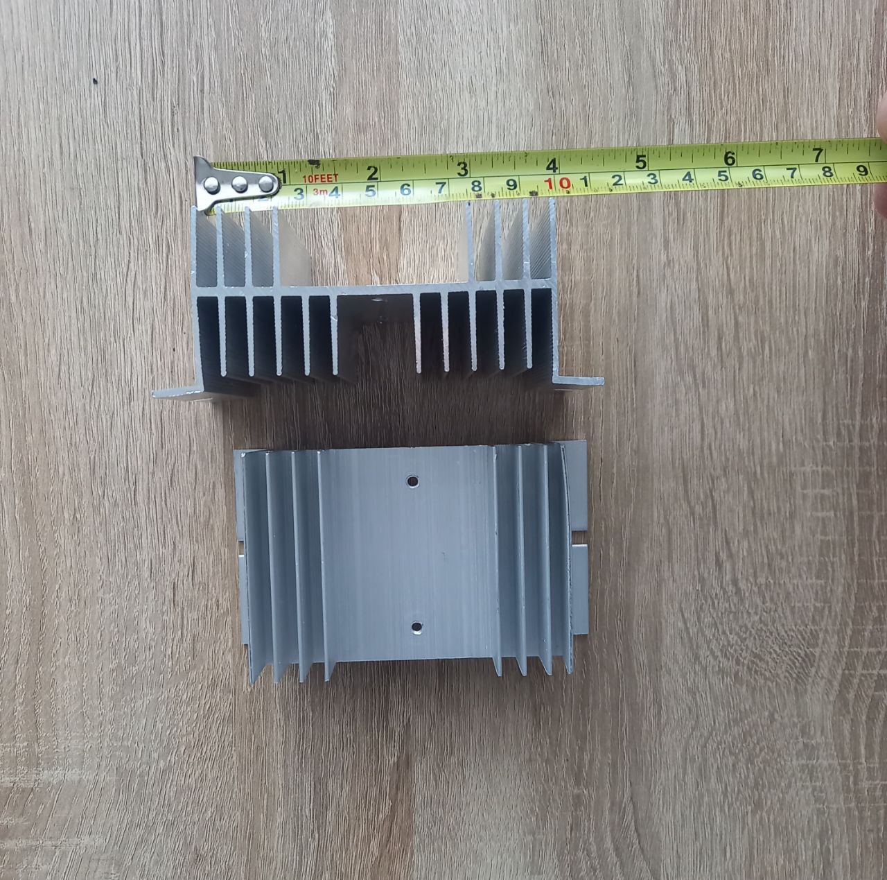

Пришли с Китая радиаторы. Подскажите: хватит таких на УМ?

12-20 кв см на ватт тепловой от транзистора. берем линейку, считаем площадЯ все ребер с двух сторон +двойная площадь подошвы.
И опять же, смотря какой у кого УМ.
Vielen Dank _ty1 für deine Hilfe. Ich habe die Technologie des Messens und der Normen verstanden.
Пересчитал радиатор - получил 1540 кв.см общей площади. Или 17 кв.см на один ватт (транзисторы BD911 и BD912 по 90 Вт). Для запуска и проверки хватит. В процессе будет понятно - где нужно будет добавить. Не сообразил_istukan спросить перед заказом. Взял бы конечно с запасом. Ну да ладно.

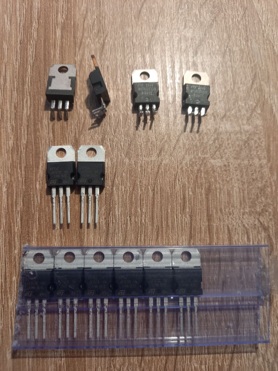

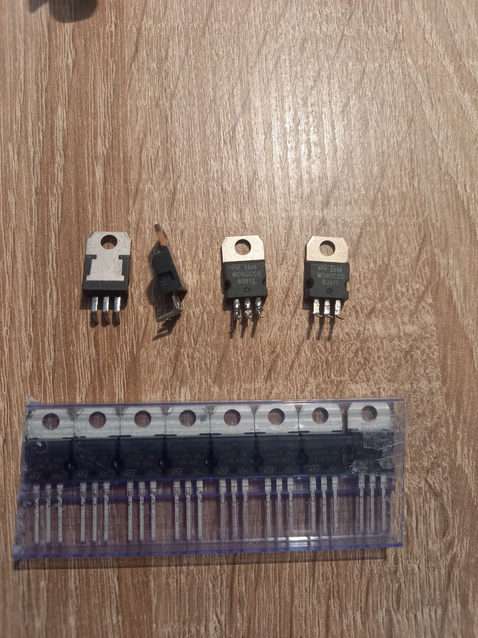

Детали заказал под последний усилитель от Бокарёва.
Транзисторы 911 и 912 прислали. Не магнитятся.
Заказывал 4 штуки (2шт 911 + 2шт 912) БУшных. Их видно по следам олова, и подложка красноватая. И еще заказал восемь новых (4х4). Буду проверять по ранее озвученной технологии. Для проверки тоже садить на радиаторы, или можно просто подпаивать?
Транзисторы непременно крутить на радиаторы, для проверки, иначе перегрев и пробой. Унд кристаллен верден церштёрен.
Майне радиаторен хабен этва фюнф хундерт центиметерс фюр транзистор-паар .Ире радиаторен платц ист зер генуг, ман канн зи "распилирен ", ляйхт. :)
Спасибо, Александр!!! Ваш ответ заставил меня усомниться в моих расчетах. Пересчитал свой радиатор, и увидел, что площадь на два smile_10дважды умножилsmile_1. Пришлось, как Вы и посоветовали, пилить_pila. Только не радиатор, а расчеты. В итоге - 840 кв.см. чистой поверхности (не считая дырок под резьбу:)). Проверим в деле.
Nochmals vielen herzlichen Dank!!!smile_30
Слабые ваши радиаторы, а главное в основании нет мяса.
Dein Kühlkörper ist Mist.
Да, я глянул фото радиаторов и тоже усомнился. Но 840 кв см это прекрасная цифра, 420квадратов на пару транзисторов более чем достаточно. В одной из первых версий прибора транзисторы работают на пластинах из алюминия размером с ладошку. Греются примерно до 60 градусов. Лет восемь как трудятся без проблем.
Не хватит радиаторов, поставите вентилятор на пониженном напряжении и будет Вам счастье.

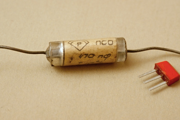

Чего только люди не выдумают, а начать неплохо бы с простой вещи.
Включить катушку как простой последовательный LC контур и сравнить с бифилярной.
Очень просто взять одну полуобмотку или обе включить параллельно и качественный конденсатор типа ПСО,естественно подобрать на ту же частоту.
И посмотреть остался эффект или пропал.
Подобную процедуру я выполнил года 2 тому назад. Внешне все одинаково, индикатор поля так же показывает, а вот эффект..... Предлагаю попробовать самим.

Вот, это я и хотел узнать - спасибо!
В моём случае это не актуально, у меня в катушке 1.7А RMS в резонансе, поэтому стало интересно зачем такая схема.

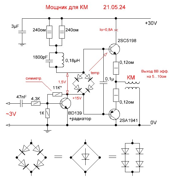

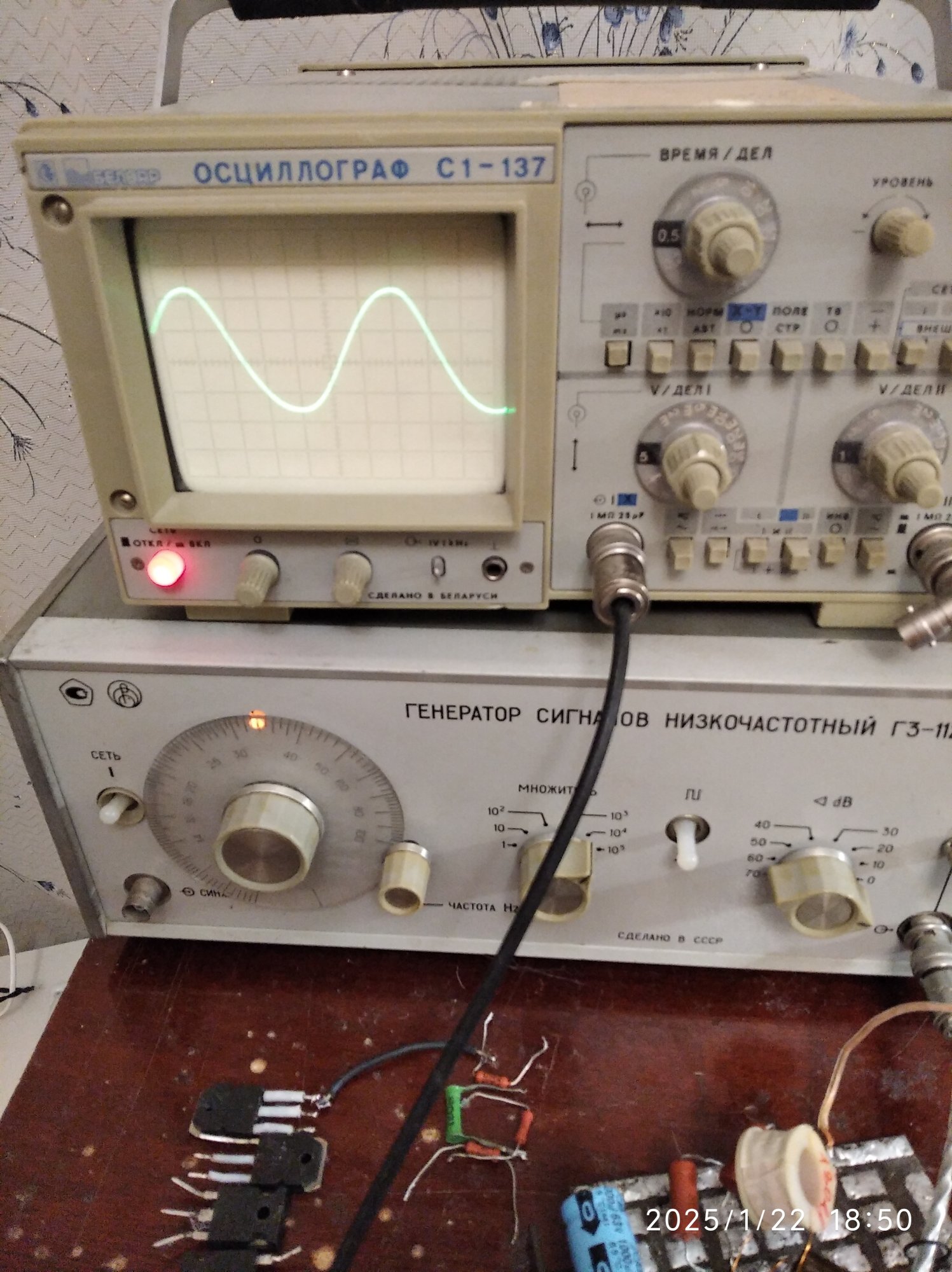

А смотрите. какая тонкость обнаружилась , когда в эти дни возился с этой схемочкой.
Мосты, оказывается, бывают разные))))Большие, средние и маленькие.

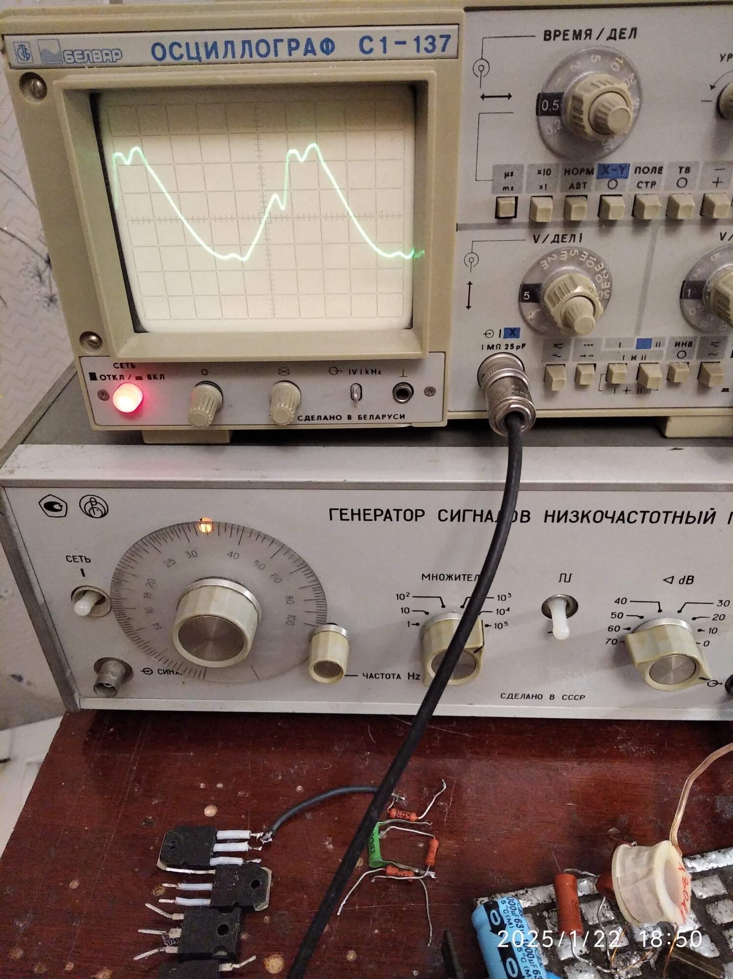

И соответственно протекающему току имеют разный размер кристалла , разное падение от протекающего через них тока. И выходные транзисторы в ответ на эти различия упорно не хотели открываться до нужного тока покоя. Вышел на ток покоя 0,7А , порывшись в загашниках, и отрыв мостик импортный с дыркой под винт, падение на нем на 150 ма тока 1, 362 вольта. В эмиттерах выходных транзисторов сейчас по 0,1 Ома , но желательно подкинуть в параллель еще немного.
Зато синусоида на выходе- красотень. До этого морщился и не мог ничего сделать с выходным каскадом в АВ режиме, на составных BD139- 2SC5198 и BD140- 2SA1941. катушка на резонансе уродовала синус , все время какая-то вч мерзость неубиваемая лезла. А тут просто чисто и все. Вот что А режим животворящий делает.
Форма синусоиды с недостаточным током покоя ,0,5 А и с током 1 А.
Промучившись полдня в попытке подогнать режим под конкретный диодный мост в роли смещения выхода, вернулся к схеме термотранзистора ,сразу получил стабильный регулируемый ток покоя.
сЕЙЧАС термотранзистор BD135 c обвеской 100 Ом Б-Э, резистор К-Э двойной, 100 Ом постоянный , ит параллельно ему подстроечник 220 Ом. Плавно крутим ток покоя от нуля до "за Ампер"
да! С эмиттерными резисторами на 0,15 Ома у нас смещение базовое выходных транзисторов примерно 1, 66 вольта при токе 1.1 А .
Питание 28 вольт, по 14 вольт на плечо, значит, 15 ватт тепловых, радиаторы так.....сильно тепленькие. 500 квадратов .
