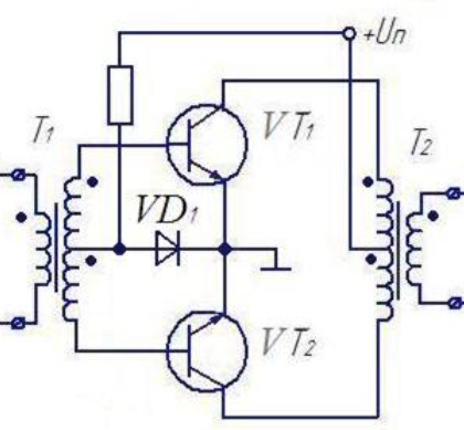

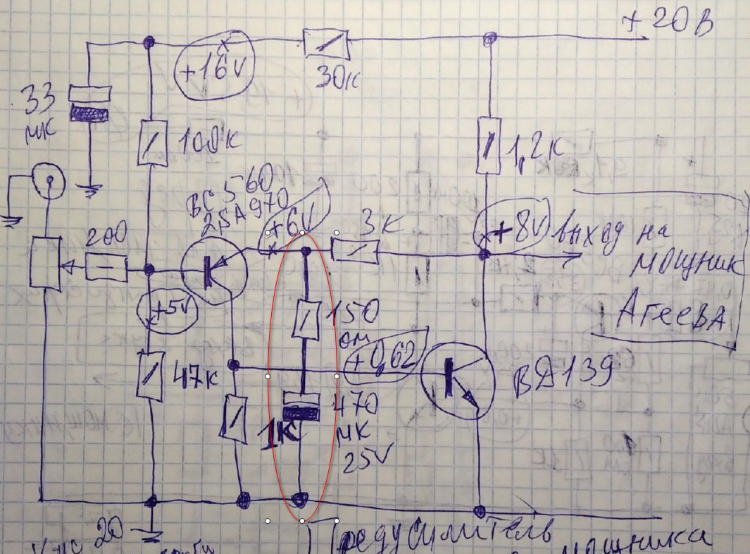

Вот пред для мощника,резистор меняем на первичку ,симметрируем.
Александр, если возможно, поясните, пожалуйста, назначение обведённой RC-цепочки. Спасибо!
(резистор там зачем и почему именно такой?)
Меня одолевает (обуревает) научно-техническая гипотеза: нельзя ли присобачить катушку к умощнённому ГСП (от магнитофона) на 100 кГц и греться на здоровье?
Эта цепь задает усиление по цепи ООС с выхода в эмиттер входного транзистора. Отношение резистора 3 ком к резистору 1 ком в землю задает усиление всей схемы равное 3к к 1 +1. То есть, 4. Электролит на таких частотах заменят скромные 22-47нф
Частота высокая, поэтому резисторы достаточно низкоомные .

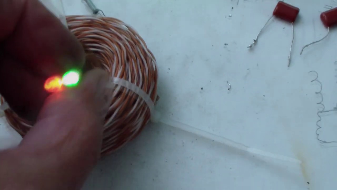

Пока идея такова. 6 проводов по 4 метра, будущие 6 секций, проводом 0,5, сейчас свиваю, веревку намотаю на приготовленный каркас, выясню, что с индуктивностью.
Так! Размотал катушку опорного контура на 300кгц, инд-ть 180 мкГн( 0,18 мГн) там 6, 3 метра провода . Значит, берем 12 метров, получаем первичку на 2 секции, на 0,72 мГн, самое то.
Остальные 2 секции идут на выходные транзисторы .

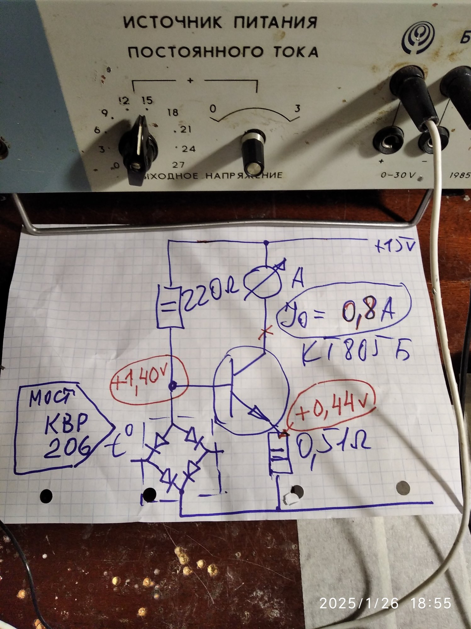

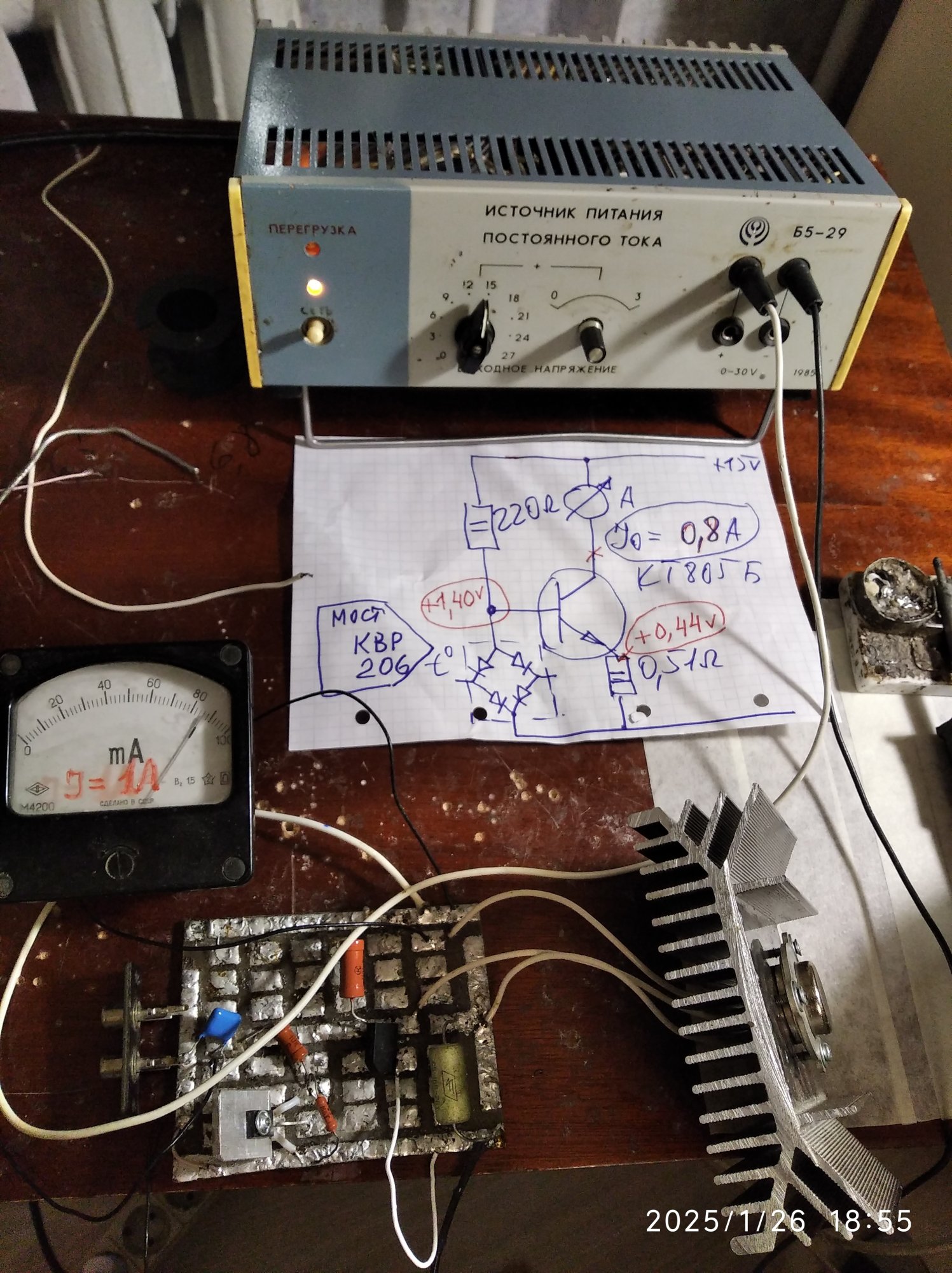

вот что получается с 805-м.Мостик жмем к радиатору. тепло чует, ток падает.
Ток покоя подбираем резистором в эмиттере , но можно чуток подвигать резистором смещения 240 Ом, подкидывая ему в параллель на этаже с меньшим током и с большим падением на транзисторе.
Ошибка. не 220, а 240 Ом резистор!!!
И последнее. Пытаясь открыть КТ805б ОДНИМ диодом , вспомнил, что у него с этим делом не как у всех, вольт на переходе почти. редкое упрямство)))
Два подряд диода-много, убегает за ампер. Успокоил ток резистор 0,5 Ома в эмиттере.

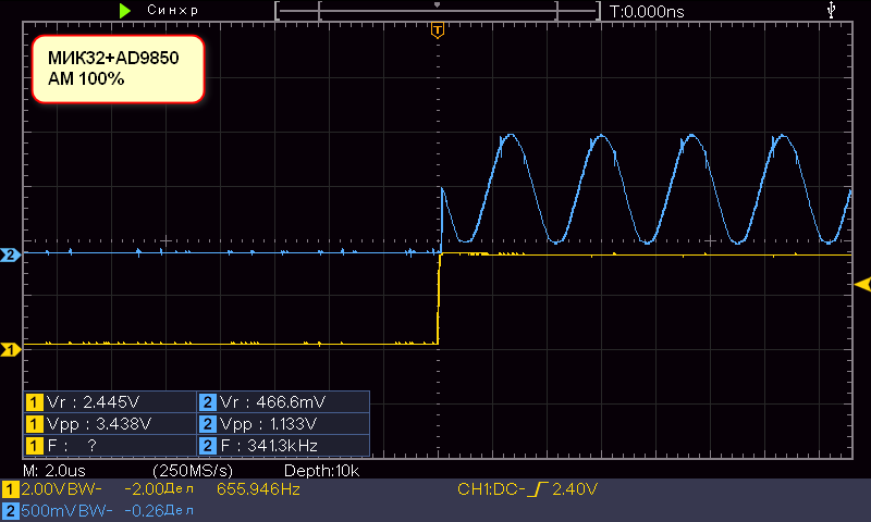

Первый генератор был на XR2206, возможностей которого, в связи с "добытой" информацией, мне не хватило. Взял DDS RGK FG-302 - сейчас "на нём".

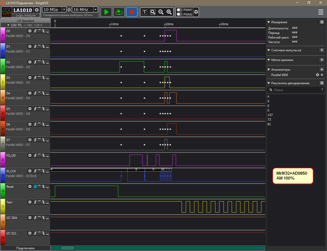

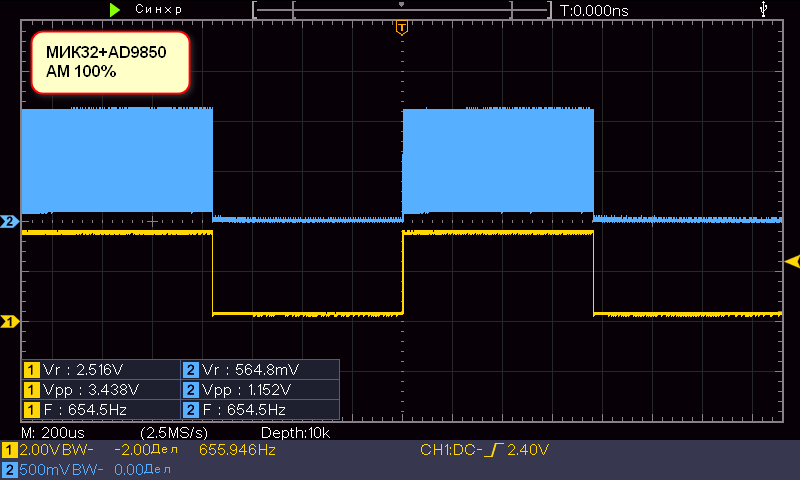

Коробочный вариант будет на (STM32 или МИК32АМУР) + AD9850 + (ADG918 для 100%% АМ) + (символьный дисплей 16х2) + УМ.

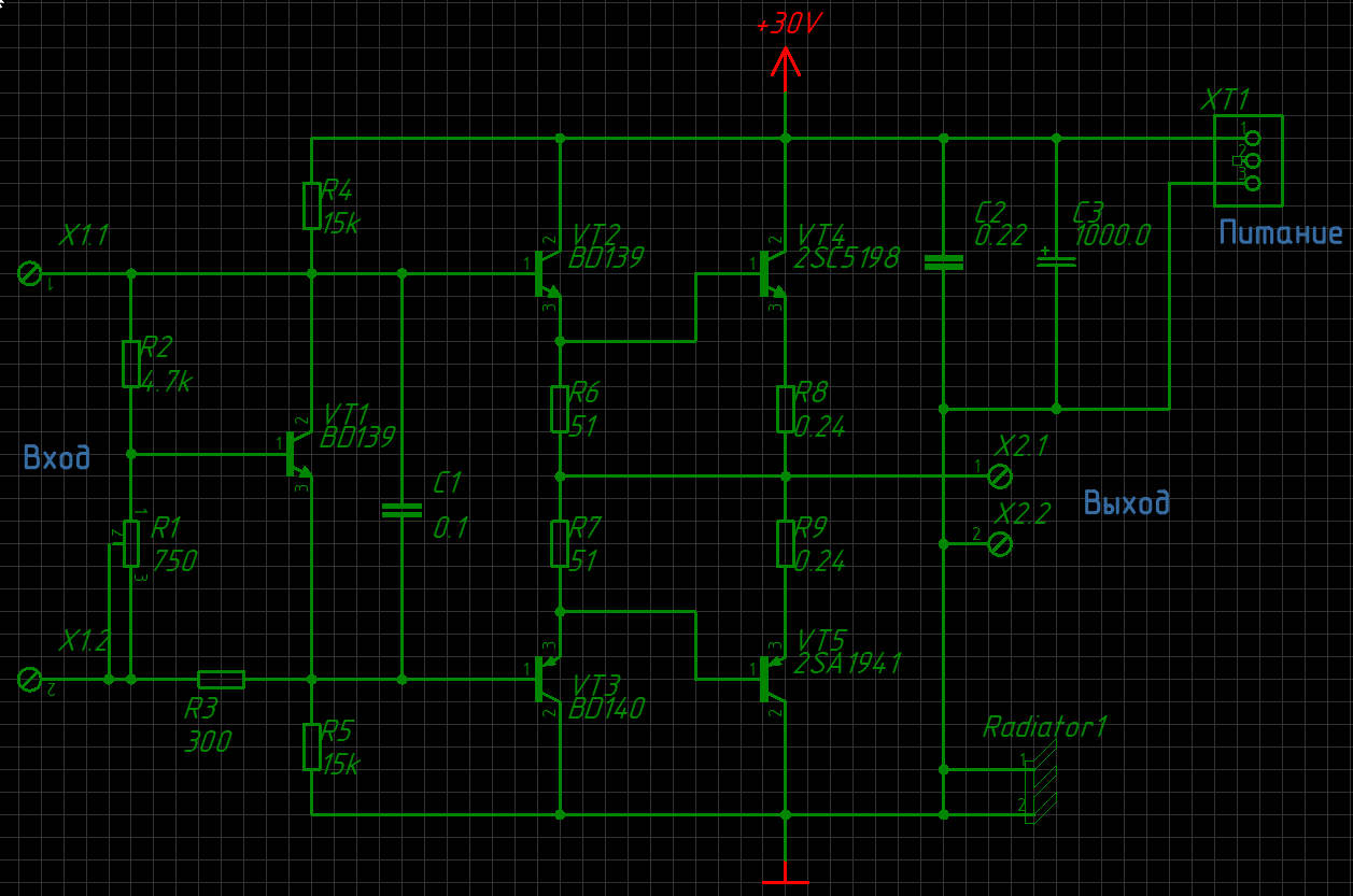

Держите выходной каскад для катушки,питание 30в,ток покоя 300ма,а там видно будет.
плюс такого каскада-двойки это достаточный ток на резонансе без просадки по выходу и операционник не перегружен выходом.
Цепочка в Б-Э термотранзистора заменяется на 1 ком. Это я сейчас накрутил переменник и его измерил, 755 ом. И 300 Ом ограничитель, итого 1 ком.
Александр, огромная Вам благодарность!
Можно совместить пред на паре транзисторов и катушке через емкость с данным выходником. Потому как на коллекторе преда сидит постоянное равное питанию.А нам нужна средняя точка на входе .

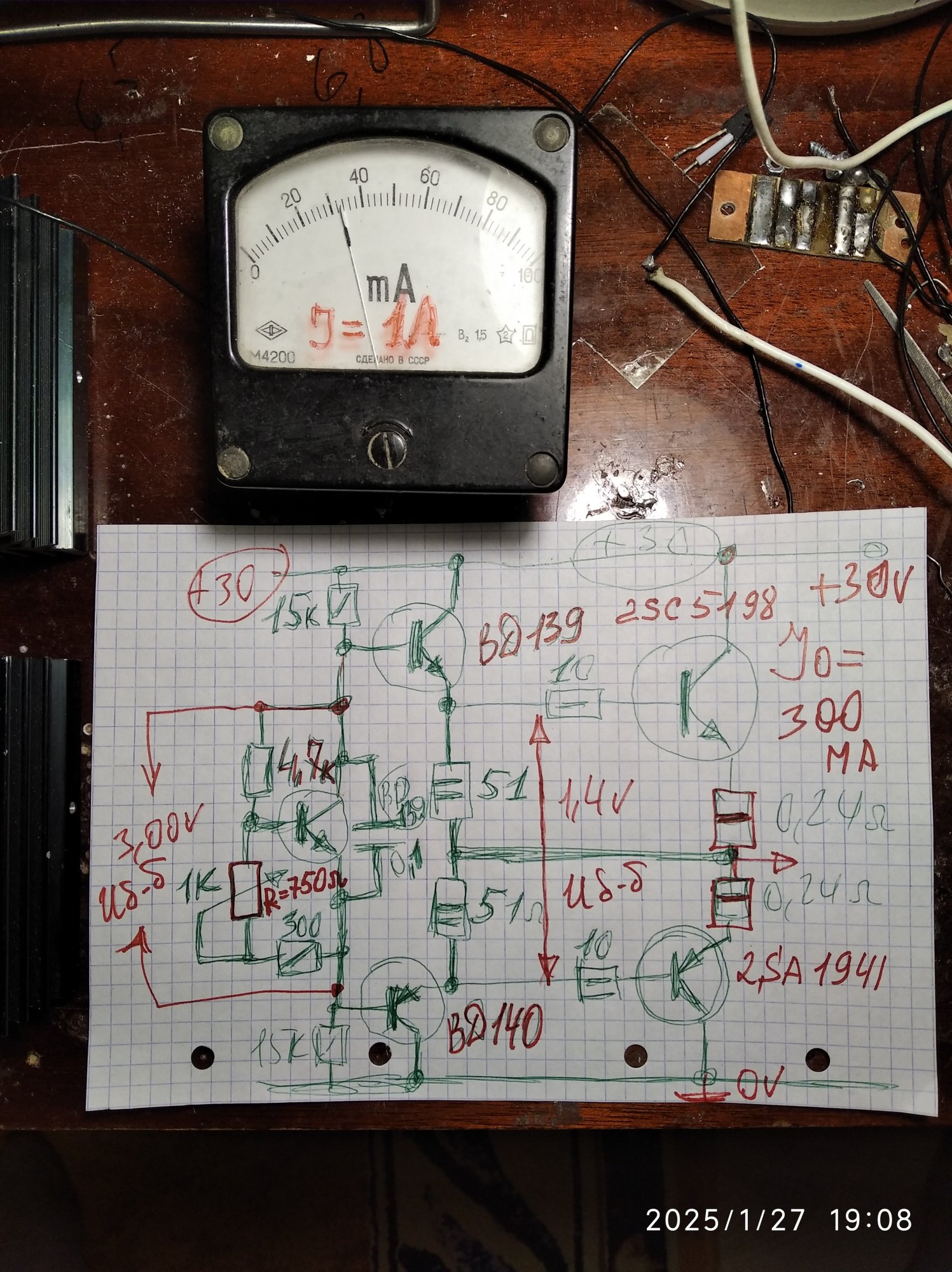

Итак, сегодня повозился с этим вых каскадом на биполярных двойках .
Итог. Ток покоя 120 мА, больше не нужно, меньше тоже. Меньше- корячится синусоида ступенькой, больше- появляется мазня на синусе, подвозбуд.
Обвеска термотранзистора для добычи данного тока покоя такова. К-Б резистор 4.3-4.7 ком, база-эмиттер 1 ком. Между К и Э припаяна емкость 47нф. Без нее зарубка на синусоиде.
Сигнал с выхода опера ровно 20 вольт пик-пик, 10 в амплитудного, 7 в эффективного.
На катушке то же самое, на резонансе ток потребления вырастает до 520 мА. Ток в катушке - 1 Ампер на пике, 0,7А эффективного. Катушка приятно теплая. Греется быстро.
Чтобы получить такой же ток , но на тороидальной катушке , у которой импеданс выше,
применен повышающий автотрансформатор к Ктр 2 к 3. То есть , три секции сигнал дается на две, снимается с трех. И если у нас размах выходного сигнала для плоской катушки 20 в пик-пик. то на торе он почти 30 вольт, примерно 28, просадочка есть небольшая.
Ток потребления тот же самый, 520 -540 ма.Торик тоже приятно теплый.
Питание 28 вольт, импульсник MeanWell DR 30-24 .
И о главном. Перед нами простой незатратный не прожорливый мощный выходной каскад работающий , по сути в полосе радиочастот, почти до Мегагерца. дело за хорошим простым драйверным каскадом , получится интересный звуковой усилитель. Намекну про 6П14П в триоде. Соорудить анодное питание к такому кунштюку куда проще перебора дифкаскадами, зеркалами тока , усилителями напряжения с их последующей буферизацией. Сеанс черной магии с разоблачением .
А тут три детали и тонна звука в ответ. :)
ПС. пробовал заменить тошибовскую пару 1941-5198 нашими 818-819- не прокатило, на 200кГц сквозной ток стремительно нарастает, смерть неминуемая.

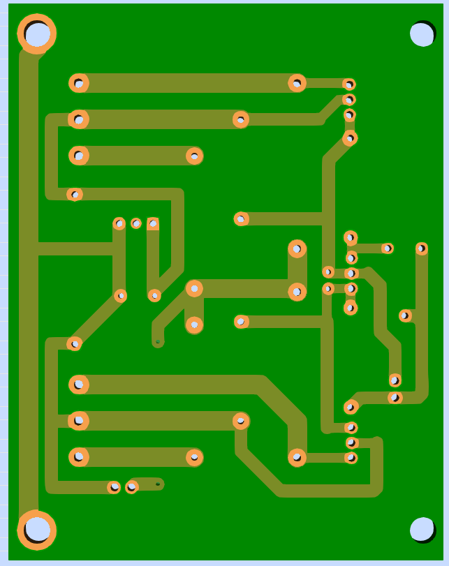

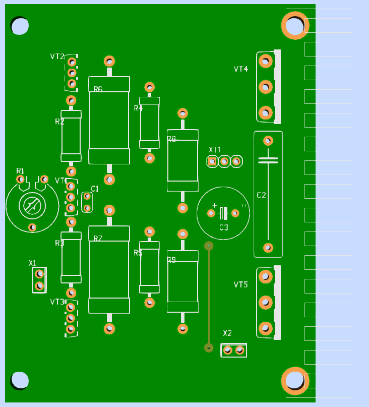

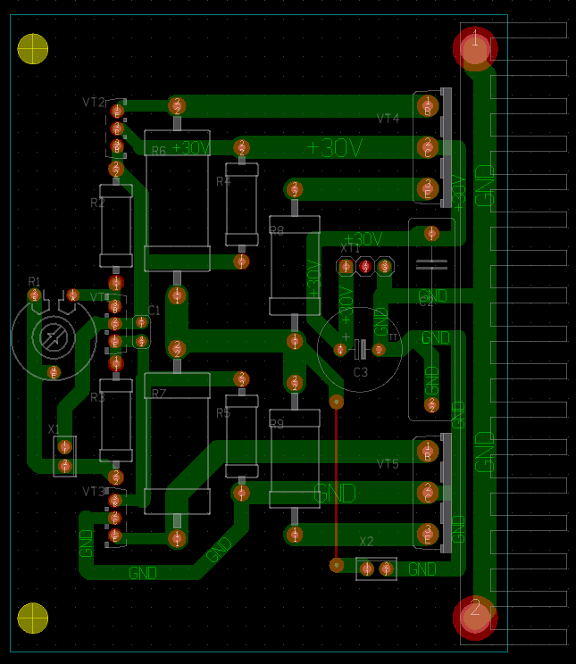

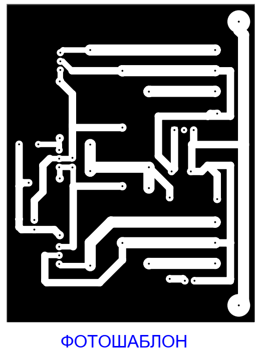

Александр, а как смотрите на то, чтобы сделать печатки под каждый модуль: БП, генератор, согласующий усилитель, УМ, показометр, управление. Предполагаю, это упростит изготовление желающим сделать устройство.
Выработать требования к входам-выходам-питанию-соединению-посадке-управлению. И уже из модулей делать законченное устройство. Сразу поднимется вопрос повторяемости, плавно перетекающий в требования к компонентам. Возможно, будут желающие принять участие - тогда поднимется вопрос ПО для подготовки схем и разводки ПП.
Под спойлером пример модуля УМ по Вашей схеме. В схему добавил два конденсатора по питанию и разъёмы. Трассировка ручная под домашнее изготовление платы. Ошибок трассировки нет - программа это проверяет. Есть небольшие огрехи с аккуратностью, т.к. готовил для примера. Вполне возможно, что расположение компонентов и трассировка неудачные для данного УМ - я не специалист в области ЭМС по ПП. Можно использовать СМД - сверлить не надо. Ошибку нашёл - Резисторы десятиомники не поставил...
1738150915259.png 1738150934085.png 1738151465924.png 1738155966117.png 1738156056258.png
Виноват, но BDшки у меня рядом с мощными прикручены на радиаторе. (всмотритесь в фото монтажа )Там же термодатчик на одном из радиаторов. коллекторы вместе, все рядом, провода в пару тройку см. А у вас они фигзна где на улице. . Я так не пробовал делать.
БП готовый МинВэловский на 24 в, накручивается до 28 родной крутилкой. Цену не знаю, может сегодня и за семерку рублей вывалиться. Он с защитой на 1, 5 А, четко срабатывает на косяке, по запарке ляпнула капля припоя в транзистор мощный, коротнула ноги. Включаю- не пойму. куда сигнал делся. Увидел- обморок потерял.
но BDшки у меня рядом с мощными прикручены на радиаторе. Там же термодатчик на одном из радиаторов. коллекторы вместе, все рядом, провода в пару тройку см. А у вас они фигзна где на улице. .
Это счаЗ изменю. Интересно Ваше мнение по модульному построению. Правда, основная нагрузка - схемотехника и контроль - будет на Вас. Если устраивают мои творения по разводке - с удовольствием поучаствую.
Термодатчик - это подстроечный 750ом?

Термодатчик это узел из транзистора и пары резисторов настройки тока покоя. Транзистор прикручен к радиатору, для тепловой обратной связи. Через слюду .
